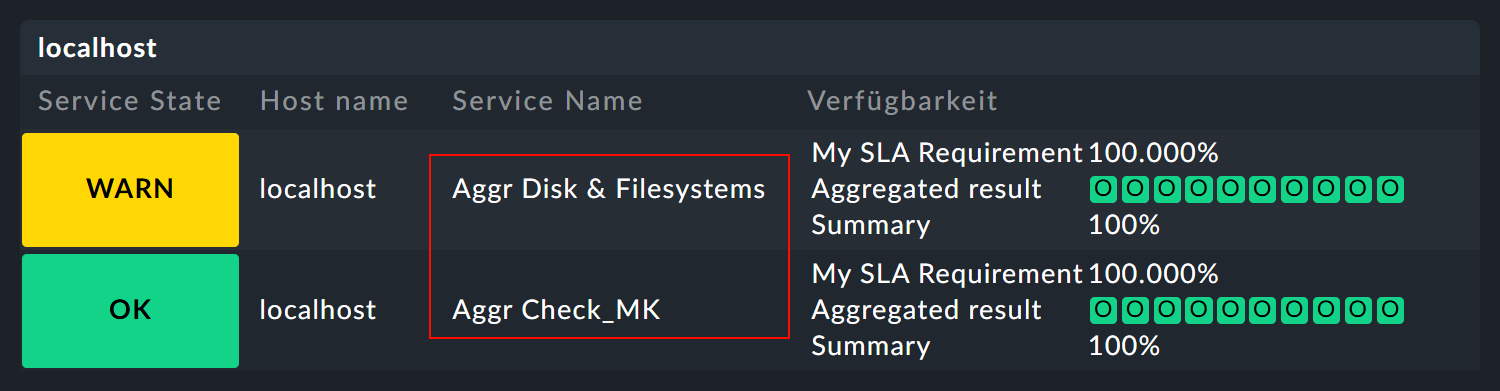

Im Artikel zur Verfügbarkeit haben Sie erfahren, wie die Verfügbarkeit für BI-Aggregate genutzt wird. Und auch die SLAs stehen den Aggregaten zur Verfügung — über einen kleinen Umweg: Der Zustand eines BI-Aggregats kann über den BI-Spezialagenten als ganz normaler Service überwacht werden. Dieser erscheint dann beispielsweise als Aggr Disk & Filesystems in den Ansichten und kann wiederum über die bereits oben genutzte Regel Assign SLA definition to service mit einem SLA verknüpft werden. Im Ergebnis sieht das dann etwa so aus:
Eine Ansicht mit den SLA-Informationen eines BI-Aggregats.
Der Service zeigt die SLA-Informationen eines BI-Aggregats

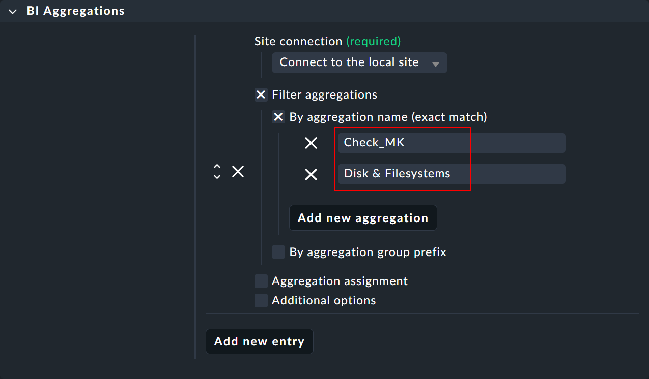

Sie finden die Spezialagentenregel unter Setup > Agents > Other integrations > BI Aggregations und eine Beschreibung des Regelsatzes im BI-Artikel.
Der Spezialagent benötigt hier zum einen die betroffene Instanz und dazu gegebenenfalls Login-Daten, sofern es sich um eine entfernte Instanz handelt. Die wesentliche Konfiguration findet unter Filter aggregations statt. Hier geben Sie alle Aggregate an, die Sie als separate Services ins Monitoring holen wollen. Unter By aggregation name (exact match) geben Sie den Titel der obersten Regel eines Aggregats an — also zum Beispiel Disk & Filesystems (welche dann ergänzt um Aggr als neuer Service Aggr Disk & Filesystems entdeckt wird).
Konfiguration des BI-Spezialagenten.
Konfiguration des Spezialagenten

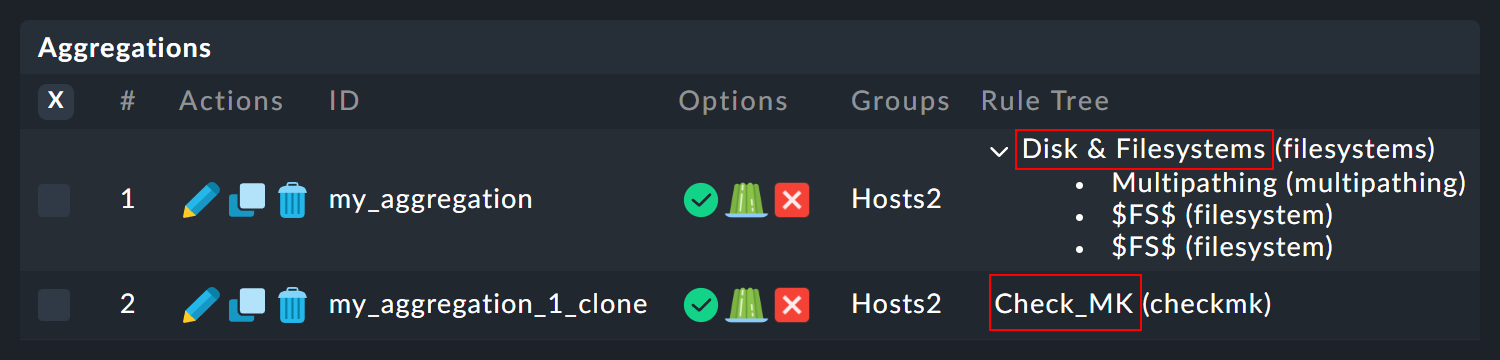

Die exakten Namen der gewünschten Regeln/Aggregate finden Sie — beispielsweise — unter Setup > Business Intelligence > Business Intelligence > Default Pack - Aggregations:
Liste von BI-Regeln zur Auswahl einer Regel.
Die Titel der Regeln in Aggregaten
Hinweis: Hier besteht Verwechslungsgefahr: In der BI-Konfiguration erstellen Sie die eigentliche Aggregation, also die Logik, über Regeln — und diese Regeln werden hier über ihre Titel als Aggregation Name eingetragen.
