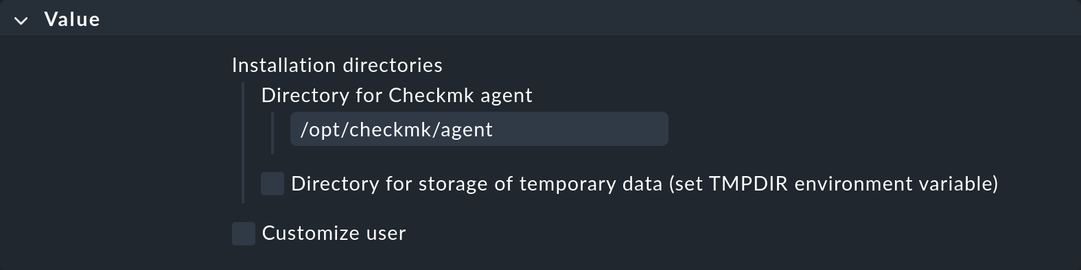

Bei Directory for Checkmk agent können Sie das Installationsverzeichnis festlegen:
Die Option zur Auswahl des Installationsverzeichnisses.
In diesem Verzeichnis werden alle Dateien des Agentenpakets installiert, statt in Verzeichnissen wie /etc/, /usr/lib/ oder /var/lib/. Wählen Sie aus Sicherheitsgründen kein Verzeichnis in einem Home-Verzeichnis eines Benutzers.
Für Solaris und AIX sind Sie damit fertig. Für Linux können Sie zusätzlich noch die unprivilegierte Ausführung festlegen.

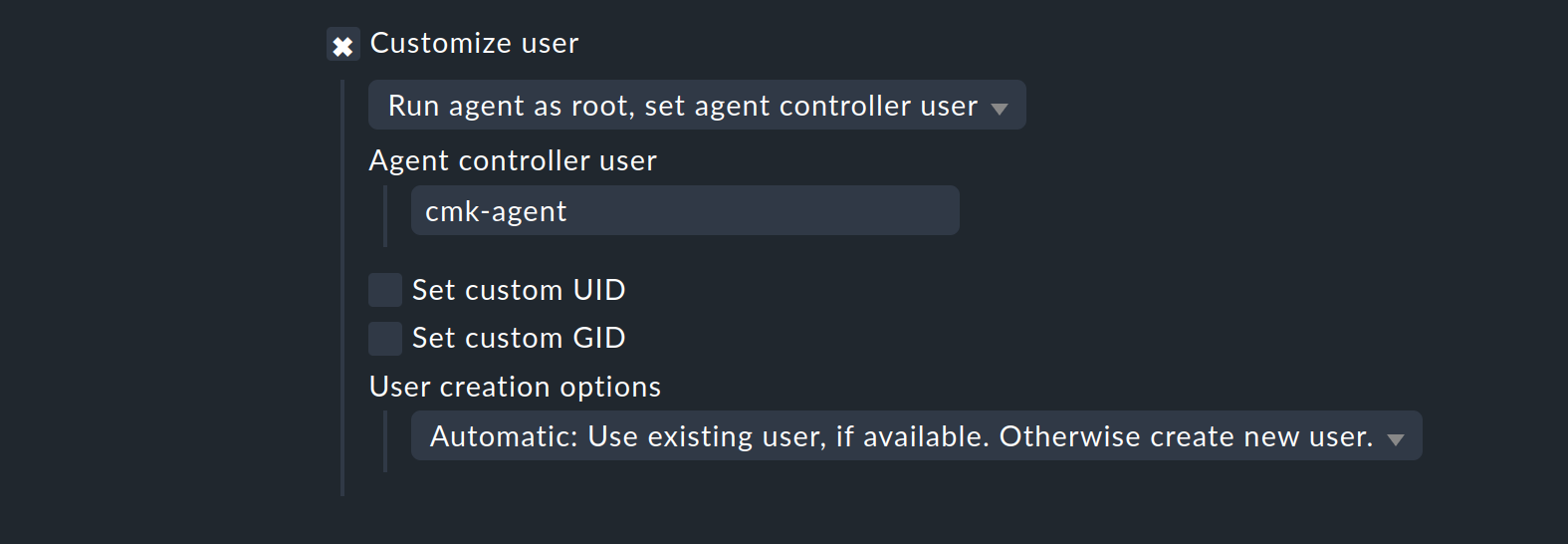

Für den Linux-Agenten stehen Ihnen nach Auswahl von Customize user zwei grundlegende Optionen zur Verfügung:
Die Optionen zur Auswahl der unprivilegierten Ausführung.
Die Standardwerte Run agent as root, set agent controller user und cmk-agent als Benutzer legen genau das Verhalten fest, was ohnehin das Standardverhalten des Checkmk-Agenten für Linux ist, auch ohne Konfiguration dieser Regel: Der Agent Controller wird unter cmk-agent ausgeführt und das Agentenskript unter root. Neu ist jetzt aber die Möglichkeit, einen anderen Benutzer als cmk-agent festzulegen.
Die zweite Option ist Run agent as non-root, set agent user. Damit legen Sie fest, dass zusätzlich zum Agent Controller auch das Agentenskript unter dem festgelegten Benutzer ausgeführt wird — beide also unprivilegiert.
Beachten Sie, dass Ihre Auswahl für den Benutzer des Agent Controllers auch den Agent Updater betrifft, da dieser unter dem Benutzer des Agent Controllers ausgeführt wird. Nur zum Installieren von Paketen wechselt der Updater vorübergehend zur privilegierten Ausführung.
Zudem können Sie Benutzer (UID) und Gruppe (GID) numerische IDs zuweisen. Beachten Sie hier die Konventionen Ihrer Linux-Distribution und möglicherweise vorhandene Limitationen verwendeter Dateisysteme.
Mit der letzten Option bestimmen Sie, ob der in dieser Regel gewählte Benutzer erstellt werden soll, falls er nicht existiert.
