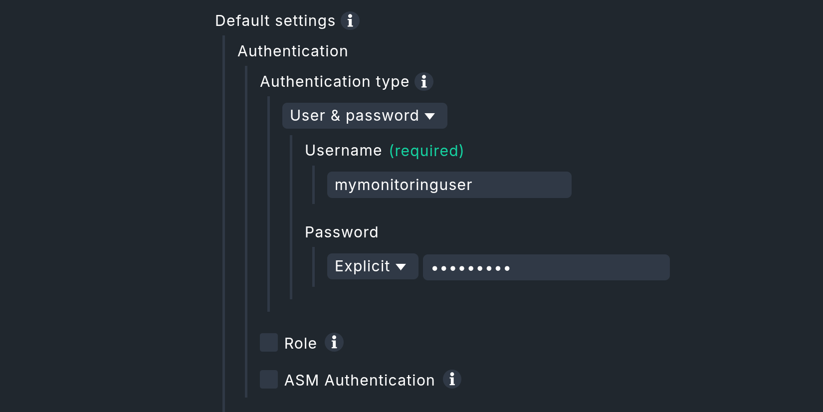

Authentifizierungstyp einstellen
Je nachdem für welchen Weg Sie sich im Kapitel Voraussetzungen auf dem Oracle-Host schaffen entschieden haben, wählen Sie unter Authentication type die passende Option aus und tragen die zugehörigen Daten ein.
monitoring oracle authentication user
Optional haben Sie über Role die Möglichkeit anzugeben, welche Rolle das Agentenplugin bei der Authentifizierung annehmen soll. Und wenn Sie für die ASM authentication ein anderer Benutzername verwendet werden soll, können Sie auch das hier eintragen.

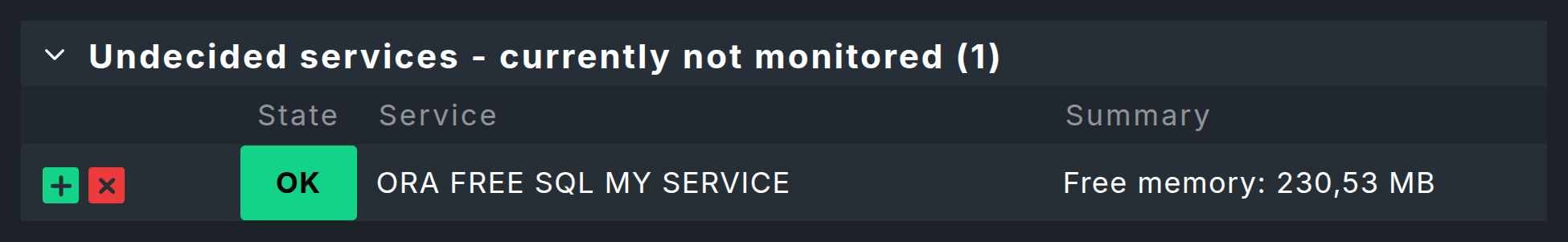

Nachdem Sie diese Zeile auf Ihrem Oracle-Host in die Konfigurationsdatei des Agentenplugins eingefügt haben, können Sie schon wieder zurück zu Ihrem Checkmk-Server gehen. Führen Sie dort für den Oracle-Host eine Service-Erkennung durch. Sie erhalten dann diesen neuen Service:
monitoring oracle custom sql discovery
Der Service-Name setzt sich dabei aus mehreren Komponenten zusammen:
  • Der Name beginnt immer mit ORA.
  • Es folgt die SID (hier: FREE).
  • Das anschließende SQL ist der Hinweis darauf, dass dieser Service durch eine benutzerdefinierte SQL-Abfrage entstanden ist.
  • Darauf folgt der String, den Sie in der Konfigurationsdatei frei wählen konnten in Großbuchstaben.
In der Summary sehen Sie dann bereits Daten, die aus dem Ergebnis der SQL-Abfrage stammen.

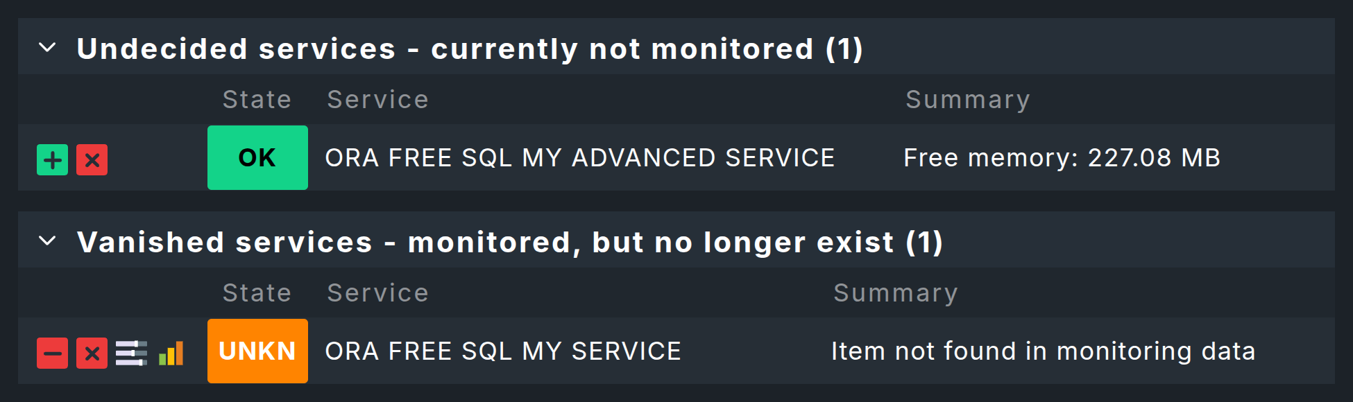

Wenn Sie das alles so angelegt haben und erneut eine Service-Erkennung durchführen, wird der alte Service verschwinden und stattdessen ein neuer, dessen Name auf MY ADVANCED SERVICE endet, gefunden werden.
monitoring oracle custom sql advanced

Authentication > Authentication type
Hier können Sie zwischen standard und wallet wählen.
Wählen Sie wallet sind keine weiteren Einstellungen an dieser Stelle nötig. Oracle Wallet bietet eine sichere Möglichkeit, sich bei Oracle-Datenbanken zu authentifizieren, ohne Passwörter im Klartext in Konfigurationsdateien zu speichern.
standard steht an dieser Stelle für die Authentifizierung per Benutzername und Passwort. Die Angabe von username und password ist dann auch zwingend notwendig.
Konfigurationsdatei (Beispiel)
mk-oracle.yml
oracle:
  main:
    authentication:
      type: "standard|wallet"
Dateiinhalt in die Zwischenablage kopieren
Dateiinhalt erfolgreich in die Zwischenablage kopiert!
Schreibzugriff auf die Zwischenablage wurde verweigert!
Authentication > Authentication type > User & password
mk-oracle.yml
oracle:
  main:
    authentication:
      username: 'myuser'
      password: 'mypassword'
      type: 'standard'
Authentication > Role
Haben Sie sich für die Authentifizierung per Benutzername und Passwort entschieden, können Sie optional die Rolle des Benutzers angeben.
mk-oracle.yml
oracle:
  main:
    authentication:
      username: 'myuser'
      type: 'standard'
      role: "sysdba|sysoper|sysasm|szsbackup|sysdg|syskm"
