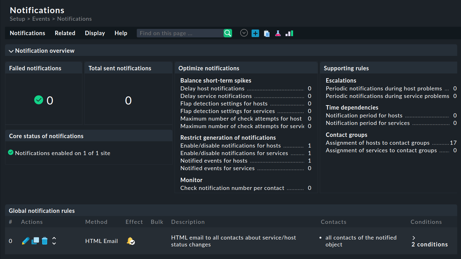

2. Die zentrale Ansicht der Benachrichtigungen
Über Setup > Events > Notification gelangen Sie zur Übersichtsseite der Benachrichtigungen. Hier sind alle entscheidenden Informationen rund um dieses Thema gebündelt:
Die Übersichtsseite der Benachrichtigungen.

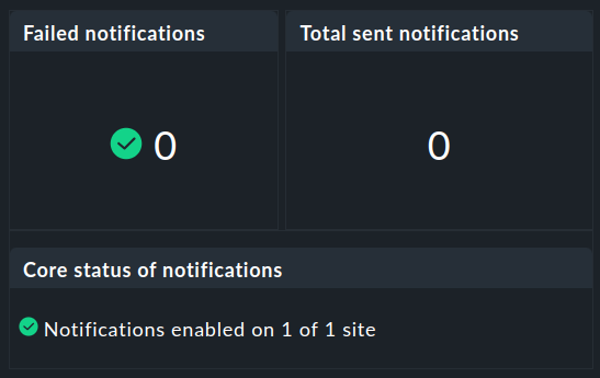

2.1. Status der Benachrichtigungen
Im linken Bereich der Seite sehen Sie erst einmal eine Übersicht über den aktuellen Status der Benachrichtigungen:
Übersicht über den aktuellen Status der Benachrichtigungen.
Angezeigt werden:
Failed notifications
Anzahl der fehlgeschlagenen Benachrichtigungen. Wenn fehlgeschlagene Benachrichtigungen existieren, so wird darunter ein Link zur entsprechenden Übersicht angezeigt.
Total sent notifications
Anzahl der gesendeten Benachrichtigungen. Wenn fehlgeschlagene Benachrichtigungen existieren, so wird darunter ein Link zu den Notifications of host & services, gefiltert für die letzten 7 Tage, angezeigt. Darüber können Sie einen genaueren Blick darauf werfen, welche Benachrichtigungen gesendet wurden.
Core status of notifications
Zeigt an, auf wie vielen Checkmk-Instanzen Benachrichtigungen aktiviert sind. Wenn sie auf einer Instanz z. B. über das Snapin Master control deaktiviert sind, wird der Instanz-Name angezeigt. Damit können Sie prüfen, ob dies beabsichtigt war.

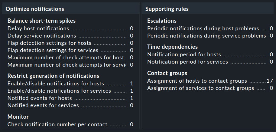

Rechts neben den Statusanzeigen finden Sie Links zu allen in Checkmk existierenden Regeln rund um die Benachrichtigungen:
Auflistung der Benachrichtigungsregeln.
Von hier aus gelangen Sie sowohl zu den Regeln zur Optimierung Ihrer Benachrichtigungen als auch zu allen weiteren Regeln rund um das Thema Benachrichtigung.
Die hier angezeigten Regeln kommen Ihnen möglicherweise bereits von anderen Stellen in Checkmk bekannt vor. Hier wurden keine neuen Regeln kreiert, sondern lediglich die vorhandenen übersichtlich zusammengefasst.

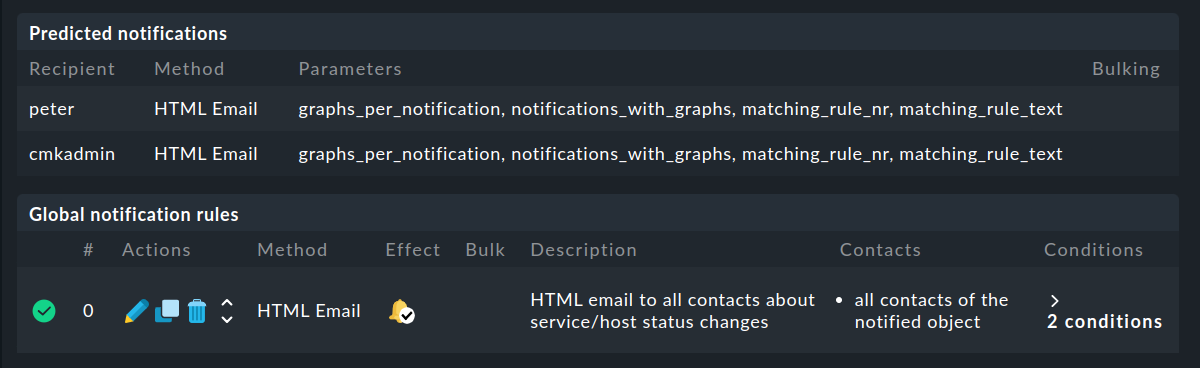

2.3. Globale und vordefinierte Benachrichtigungsregeln
Den letzten Teil der Übersichtsseite bilden die bestehenden globalen Regeln.
Wenn Sie Checkmk frisch aufgesetzt haben, dann finden Sie genau eine Regel vordefiniert:
Liste mit der vordefinierter Benachrichtigungsregel.
Solch eine Regel hat folgenden Aufbau:
Bedingung
Alle Zustandswechsel von Hosts nach DOWN und UP und von Services nach CRIT, WARN und OK.
Methode
Versand einer E-Mail im HTML-Format (mit eingebetteten Metrikgraphen).
Kontakt
Alle Kontakte des betroffenen Hosts/Services.
Wie gewohnt, können Sie die Regel Symbol für das Bearbeiten. bearbeiten, Symbol für das Klonen. klonen, Symbol für das Löschen. löschen oder eine neue Regel anlegen. Sobald Sie mehr als eine Regel haben, können Sie die Reihenfolge der Regeln per Drag & Drop über das Symbol Symbol zum Verschieben eines Eintrags in der Liste. verändern.
Änderungen an Benachrichtigungsregeln erfordern keine Aktivierung der Änderungen. Sie sind sofort wirksam.

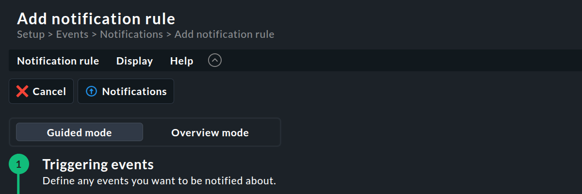

4.1. Vereinfachte Regelerstellung
Um Ihnen die Regelerstellung für Benachrichtigungen zu vereinfachen, sieht Checkmk hier anders aus, als Sie es aus anderen Bereichen gewöhnt sind. Mit Setup > Events > Notifications > Add notification rule gelangen Sie zum Einstieg in die Erstellung von Benachrichtigungen:
Ansicht der beiden Modi in 'Add notification rule'.
Hier müssen Sie sich nun entscheiden.
Wählen Sie den Guided mode, so werden Sie abschnittsweise durch die Erstellung einer Benachrichtigungsregel geführt. Jeder Abschnitt behandelt gezielt einen Aspekt der Benachrichtigung. Füllen Sie den jeweiligen Abschnitt mit den für Ihre Umgebung relevanten Daten. Beschreibungen zu den einzelnen Themen finden Sie im weiteren Verlauf dieses Artikels. Haben Sie einen Abschnitt bearbeitet, so klicken Sie auf Next step…​. Ihre Angaben werden dann — soweit sie technisch zwingend erforderlich sind — verifiziert. Fehlen beispielsweise technisch relevante Daten wie die zu nutzende E-Mailadresse, so erhalten Sie eine Fehlermeldung. Nach korrekter Eingabe der wesentlichen Basisdaten gelangen Sie zum nächsten Abschnitt, bis Sie am Ende eine komplette Benachrichtigungsregel vorbereitet haben. Schließen Sie die Erstellung dann entweder mit Apply & test notification rule oder Apply & create another rule ab.
Alternativ können Sie den Overview mode nutzen. Dieser ist vor allem für die gezielte Bearbeitung einzelner Parameter in einer bestehenden Benachrichtigungsregel sinnvoll. Oder auch dann, wenn Sie sich schon sehr gut mit der Regelerstellung auskennen und nicht mehr geführt werden wollen. Im Overview mode sehen Sie alle Bearbeitungsabschnitte gleichzeitig und können direkt alle Felder und Optionen bearbeiten. Die technische Verifizierung erfolgt dann einmalig und über alle Abschnitte hinweg, sobald Sie auf Apply & test notification rule oder Apply & create another rule klicken.

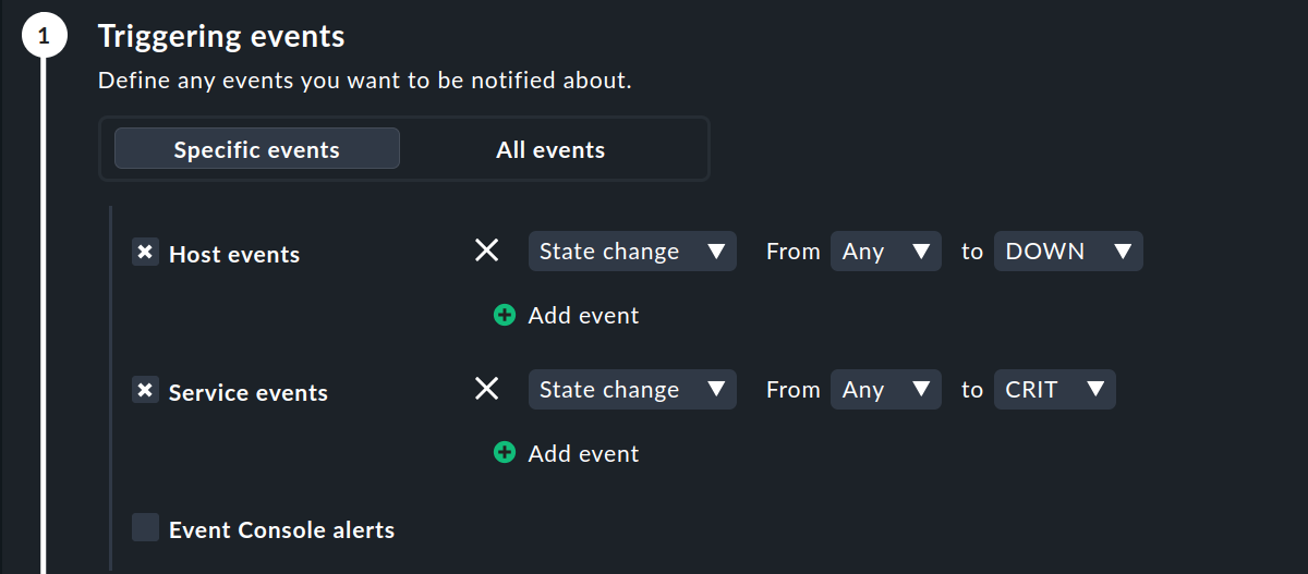

Ereignisarten definieren
Im folgenden Beispiel für den Aufbau einer Benachrichtigungsregel sollen zwei Zustandsänderungen Benachrichtigungen auslösen:
  • Hosts, die auf den Zustand DOWN wechseln und
  • Services, die auf den Zustand CRIT wechseln.
Dies wird in Schritt 1 festgelegt:
Regel mit erweiterten Bedingungen für die Erstellung einer Benachrichtigung.

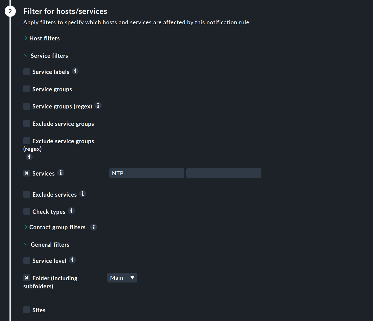

Host- und Service-Filter setzen
Im 2. Schritt nutzen Sie diverse Filter, um die Hosts und Services zu bestimmen, für die die Benachrichtigungsregel gelten soll.
Angenommen, Sie würden den Filter so setzen, dass nur eine Benachrichtigung erfolgen würde, wenn ein Monitoring-Ereignis für einen Service, der mit dem Namen NTP beginnt, auf einem Host im Ordner Main einträte:
Regel mit den Bedingungen für die Erstellung einer Benachrichtigung.
Das Ergebnis dieser Benachrichtigungsregel mit den drei Einzelbedingungen (Statusänderungen, Service-Name, Ordner) wäre, dass nur Benachrichtigungen erfolgen würden, wenn der Service NTP auf CRIT ginge — und die Zustandsänderungen des Hosts würden ignoriert, weil kein Monitoring-Ereignis die Zustandsänderung eines Hosts und den Service-Namen mit NTP enthalten würde.
Ein Hinweis zur Option Contact group filters im obigen Bild: Hier wird als Bedingung geprüft, ob der Host/Service, um den es geht, eine bestimmte Kontaktzuordnung hat. Damit kann man Dinge umsetzen wie „Host-bezogene Benachrichtigungen in der Kontaktgruppe Linux sollen nie per SMS versendet werden“. Das hat nichts mit der unten beschriebenen Kontaktauswahl zu tun.

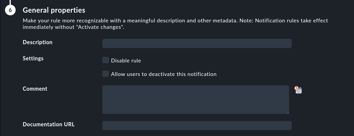

Allgemeine Eigenschaften
Wie bei allen Regeln in Checkmk, können Sie hier eine Beschreibung und einen Kommentar für die Regel hinterlegen sowie die Regel temporär abschalten.
Regel mit der Option zur Aktivierung der Abschaltung von Benachrichtigungen durch Benutzer.
Mit der Option Allow users to deactivate this notification können Sie Benutzern erlauben, Benachrichtigungen „abzubestellen“, die von dieser Regel erzeugt werden. Wie das geht, zeigen wir bei den persönlichen Benachrichtigungen.

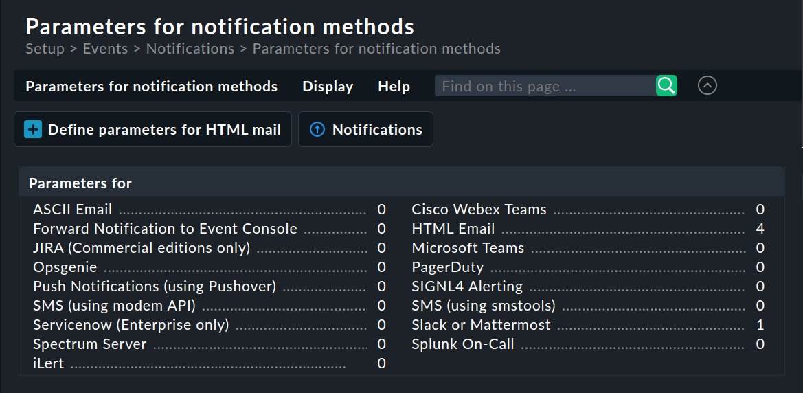

4.3. Parameter für Benachrichtigungsmethoden festlegen
Für jede Benachrichtigungsmethode können Sie separate Parameter festlegen. Diese Parameter werden in Checkmk getrennt von den eigentlichen Benachrichtigungsregeln definiert und verwaltet. Dadurch können Sie die Parameter für mehrere Regeln gleichzeitig verwenden. Auftretende Änderungen brauchen Sie nur zentral an einer Stelle vornehmen. Und Sie erhalten ein einheitliches Erscheinungsbild für alle Benachrichtigungen des gleichen Typs, unabhängig von den auslösenden Regeln.
Öffnen Sie über Setup > Events > Notifications und den Knopf Parameters for notifications methods die Übersicht aller einstellbaren Parameter:
Übersicht aller Benachrichtigungsmethoden für die Parameter vergeben werden können.
Von hier aus können Sie die allgemeinen Parameter für jede Methode erstellen, bearbeiten und — wenn sie in keiner Regel genutzt werden — auch wieder löschen.

Unter Predicted notifications sehen Sie, an wen und über welchen Weg Benachrichtigungen abgesetzt würden. Diese Information zur Simulation erhalten Sie auch dann, wenn Sie den Versand der Benachrichtigung nicht ausgewählt haben.
Unter Global notification rules werden die Benachrichtigungsregeln aufgelistet, die Sie hier erstellt haben. An dieser Stelle ist nur die erste Spalte der Tabelle wichtig, die mit Symbolen anzeigt, welche der Regeln greifen Symbol zur Anzeige eines positiven Status. und welche nicht Symbol zur Anzeige eines negativen Status..
