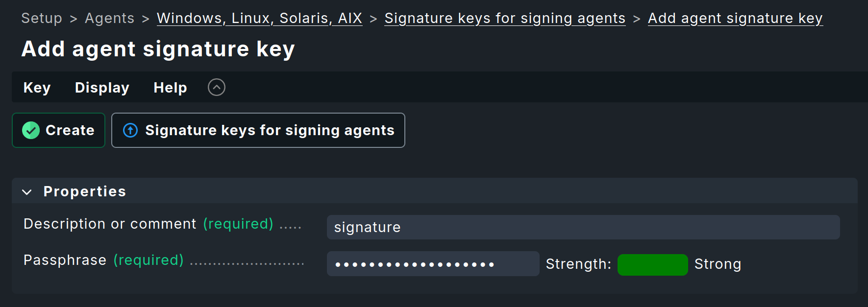

Erzeugen Sie einen Signaturschlüssel. Klicken Sie beim ersten Eintrag Signature keys auf Symbol für das Bearbeiten. und auf der folgenden Seite auf Generate key.
Dialog zur Erstellung eines Signaturschlüssels.
Beschreibung und Passphrase müssen für einen Signaturschlüssel festgelegt werden
Geben Sie die Passphrase ein, merken Sie sich diese und erstellen Sie mit Create den Schlüssel.
Important
Der Signaturschlüssel kann später weder geändert noch wiederhergestellt werden. Gehen Schlüssel oder Passphrase verloren, so kann dies bedeuten, dass alle Agenten einmal manuell aktualisiert werden müssen.

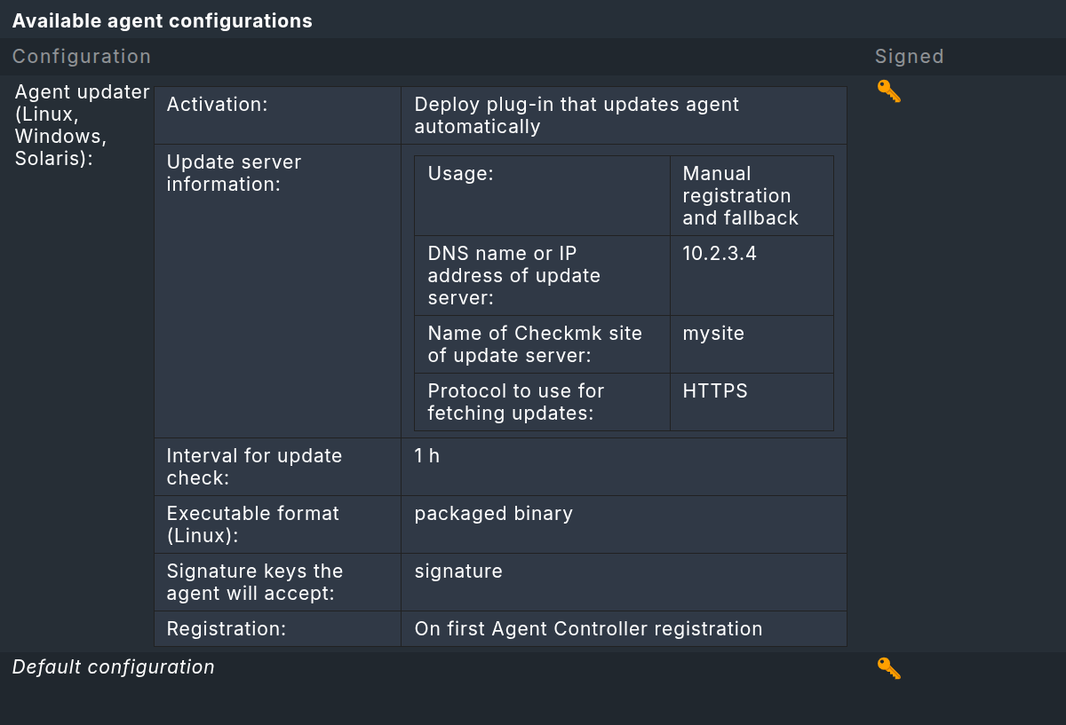

Die Eigenschaften jedes verfügbaren gebackenen Agentenpakets erscheinen in der Übersicht der Agent Bakery. Hier können Sie beispielsweise prüfen, ob das Updater-Plugin im Agentenpaket enthalten ist (Deploy plug-in that updates agent automatically).
Der Screenshot zeigt den linken Teil der Übersichtstabelle. Rechts davon (hier nicht gezeigt) befinden sich die Symbole zum Herunterladen dieses Agentenpakets für verschiedene Zielsysteme. Außerdem erscheint in der Tabelle noch der Hash für das Agentenpaket. Damit können Sie auf Hosts installierte Agenten zu Einträgen in der Agent Bakery zuordnen und so nachvollziehen, welche Eigenschaften für genau diesen Agenten konfiguriert wurden.
Eigenschaften eines gebackenen Agenten in der Agent-Bakery-Übersicht.
Dieser gebackene und signierte Agent enthält das Agent-Updater-Plugin mit der Einstellung On first Agent Controller registration

  • Es enthält für die Einstellung Registration in der Regel Agent updater (Linux, Windows, Solaris) den Wert Manual.
CEE Wenn Sie die in Checkmk Ultimate verfügbare Autoregistrierung nutzen, liefern diejenigen Agentenpakete, die dafür konfiguriert sind, immer das Updater-Plugin mit aus, und zwar mit der Einstellung Manual für die Registrierung des Updaters.
In der Agentenbäckerei können Sie die Eigenschaften eines gebackenen Agentenpakets einsehen und so sicherstellen, dass die oben genannten Bedingungen erfüllt sind.
Für das hier beschriebene Szenario wird angenommen, dass der Host bereits im Monitoring bekannt ist und der Agent Controller auf dem Host bereits in Ihrer Instanz registriert ist.

  1. Erstellen Sie einen neuen Signaturschlüssel.
    Bevor Sie einen Signaturschlüssel ersetzen können, müssen Sie zuerst einmal einen neuen erstellen. Gehen Sie dabei genau so vor, wie es im Abschnitt Signaturschlüssel erstellen beschrieben ist. Falls der alte Schlüssel die Beschreibung signature trägt — wie in den Beispielen dieses Artikels — könnte der neue zum Beispiel signature_new heißen.

Im einfachsten Fall genügt es, wenn Sie Ihre Agenten mit Hilfe der Funktion Sign agents in der Agentenbäckerei mit einem der Schüssel signieren, die unter Signature keys the agent will accept angezeigt werden.
agent deployment sign agent
Sobald der Agent Updater des betroffenen Hosts sich das nächste mal beim Checkmk-Server gemeldet hat und anschließend das Cache-Intervall des Service abgelaufen ist, wird die Warnung verschwinden.
