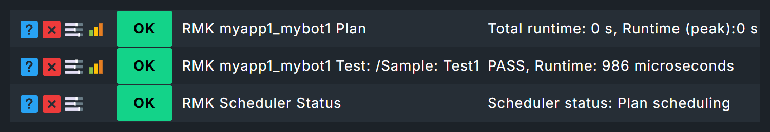

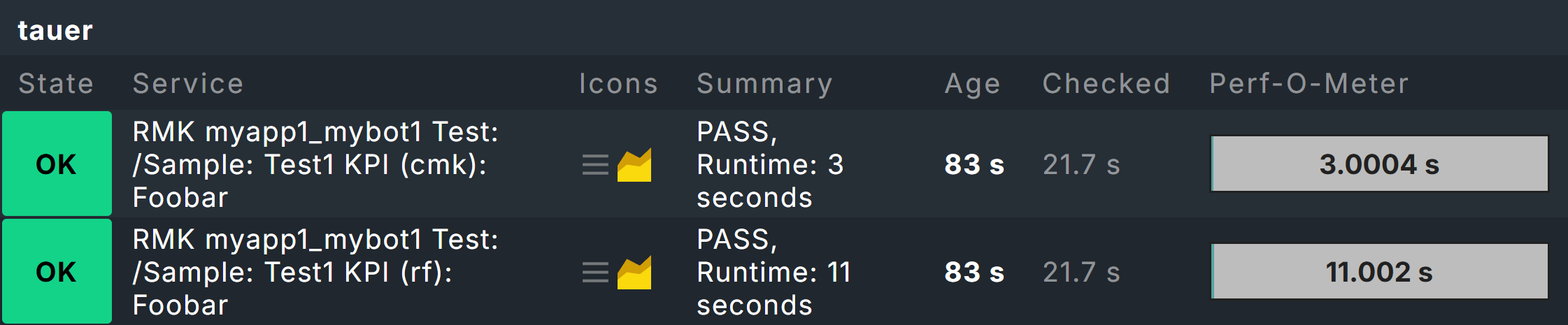

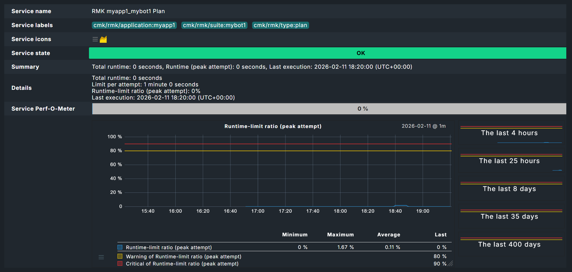

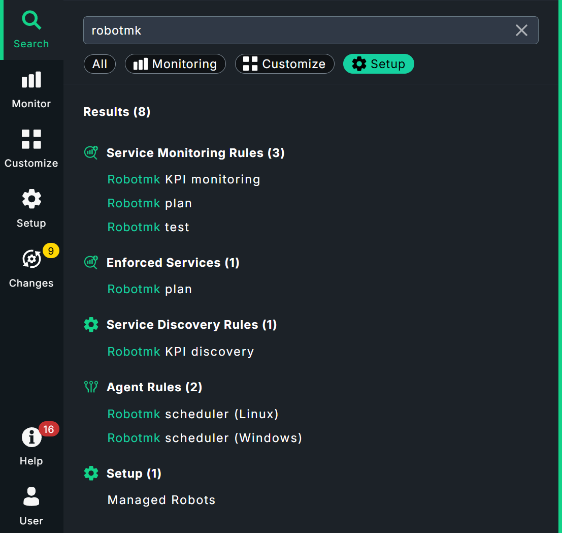

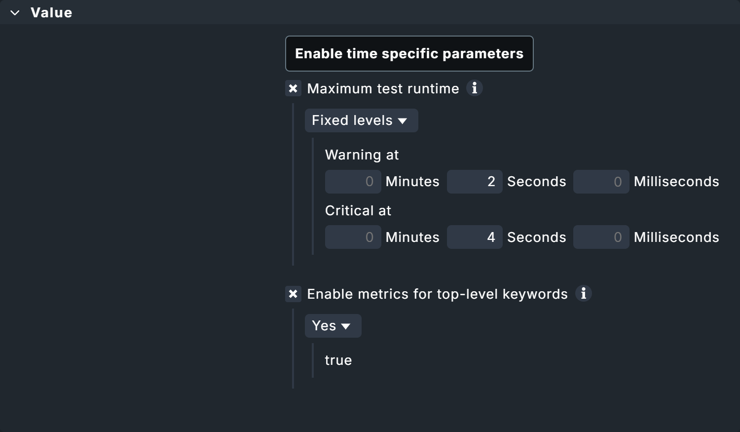

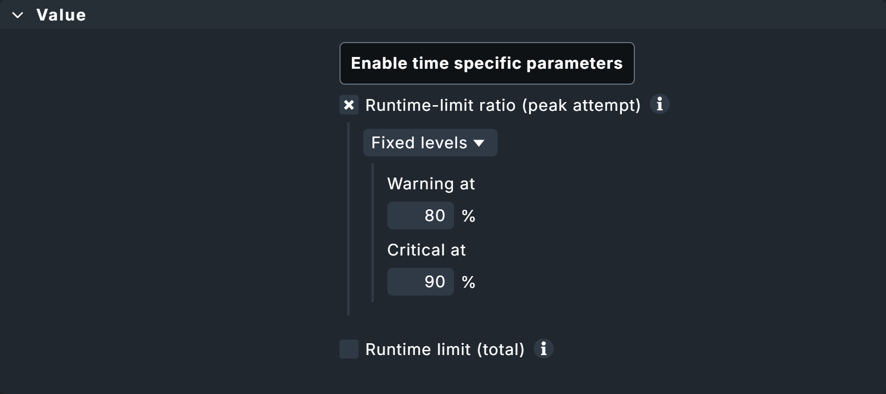

Im Monitoring bekommen Sie letztlich mehrere neue Services: RMK Scheduler Status zeigt den Status des Schedulers selbst, also ob Test-Suites erfolgreich gestartet werden konnten. Hinzu kommen Services für alle konfigurierten Test-Pläne (etwa RMK MyApp1 Plan) und einzelnen Tests aus Test-Suites (etwa RMK MyApp1 Test). Zu den Services der einzelnen Tests gehören auch die originalen Robot-Framework-Berichte.
Dann gibt es noch zwei optionale Service-Regeln: Robotmk plan und Robotmk test sorgen für die Feineinstellung der Plan- und Test-Services — beispielsweise um Statuswechsel bei bestimmten Laufzeiten zu erwirken.
Zu guter Letzt existieren noch zwei Regeln zum KPI-Monitoring: KPI steht für Key Performance Indicator und meint in diesem Kontext einzelne Keywords. Über die Regel Robotmk KPI discovery lassen sich Keywords als separate Services ins Monitoring holen und über Robotmk KPI monitoring entsprechend auswerten. Wie genau das Keyword-Monitoring funktioniert, zeigen wir unten in einem separaten Kapitel.

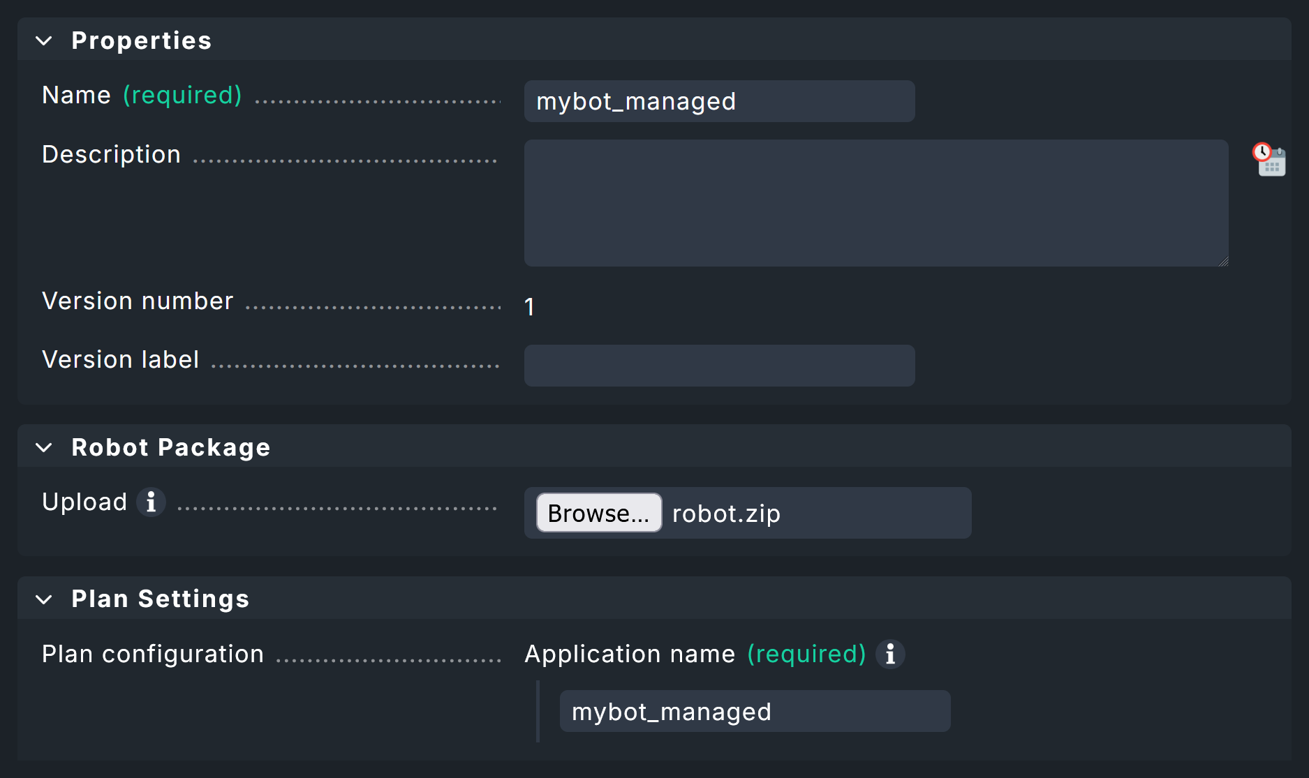

Etwas abseits der normalen Regeln gibt es im Bereich Setup noch das Feature Managed robots. Die Kurzversion: Robots, die auf dem Checkmk-Server verwaltet und via Checkmk-Agent verteilt werden — für Details steht abermals ein eigenes Kapitel zur Verfügung.

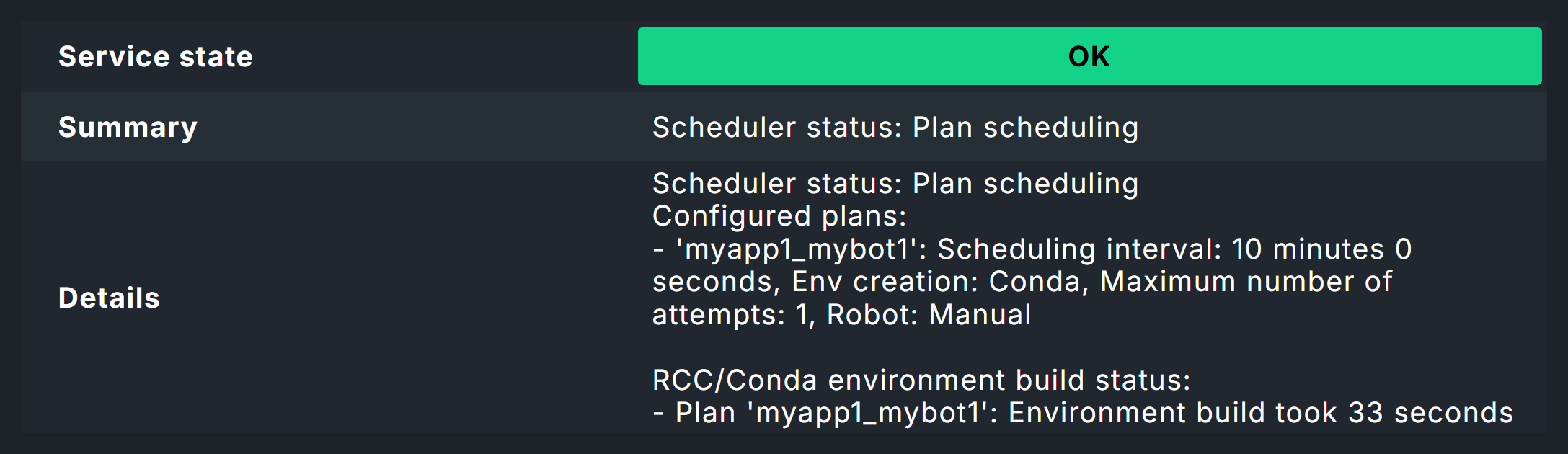

Im Monitoring taucht der Umgebungsbau später als RCC/Conda environment build status auf (zur Erinnerung: RCC war die erste implementierte Lösung vor Micromamba/Conda). Nur wenn die Umgebung erfolgreich gebaut wird, können auch die Tests abgearbeitet und folglich überwacht werden.

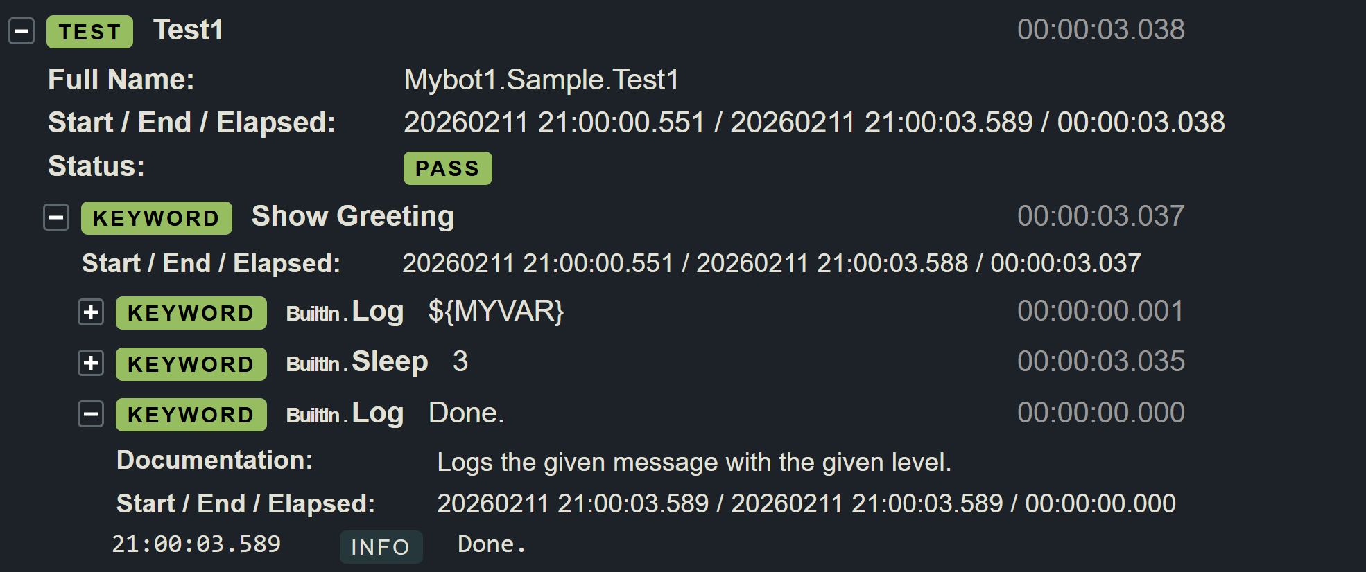

Für diesen Artikel haben wir den Test minimal verändert, um später auch ein paar aussagekräftige Bilder vom Monitoring sowie Variablen zeigen zu können. Hier der aktualisierte Part des Tests:
C:\robots\mybot1\sample.robot
*** Variables ***
# Define variables here
${MYVAR}    Hello Checkmk!
Show Greeting
    Log  ${MYVAR}
    Sleep    3
    Log      Done.
Nun wird also der Wert der Variablen MYVAR ausgegeben, dann 3 Sekunden gewartet und abschließend Done ausgegeben. Den Wert der Variablen können Sie später in der Checkmk-Weboberfläche setzen — ansonsten wird der hier gesetzte Standardwert Hello Checkmk! genutzt.

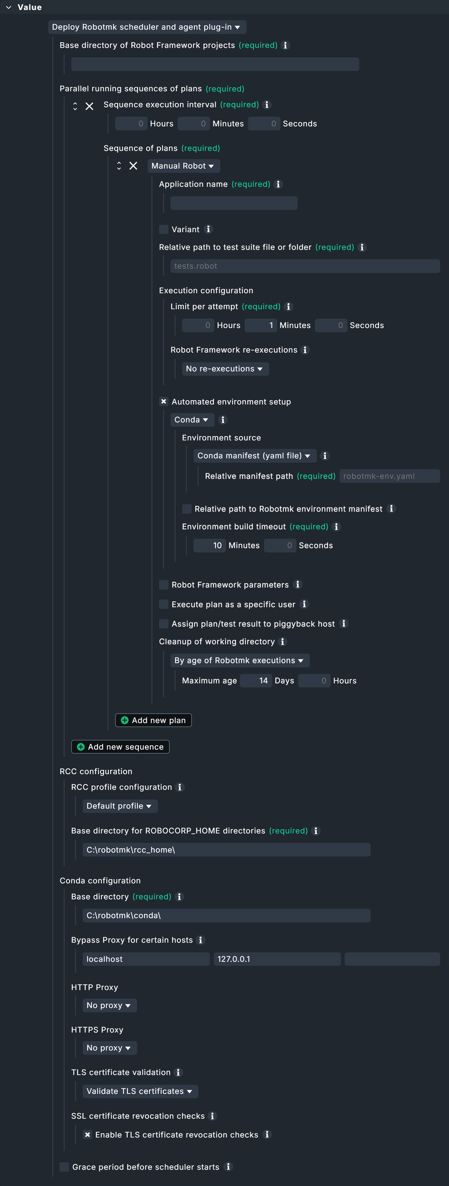

2.2. Regel für das Agentenplugin konfigurieren

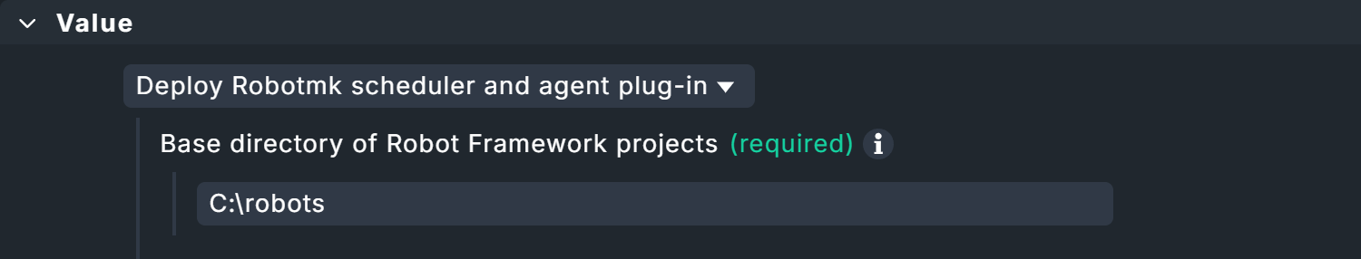

Den Robotmk-Scheduler finden Sie unter Setup > Agent rules > Robotmk scheduler (Windows). Da die Regel recht umfangreich ist, hier zunächst ein Blick auf die noch leere Konfiguration:
Leere Robotmk-Scheduler-Regel.
Konfiguration des Agentenplugins
Zunächst benötigt der Scheduler die Angabe des Basisverzeichnisses, in dem all Ihre Robot-Framework-Projekte, also Test-Suites, liegen. Tragen Sie diesen beliebigen, absoluten Pfad unter Base directory of Robot Framework projects ein, beispielsweise C:\robots.
Pfad für Test-Suites.
Basisverzeichnis für alle Robot-Framework-Projekte

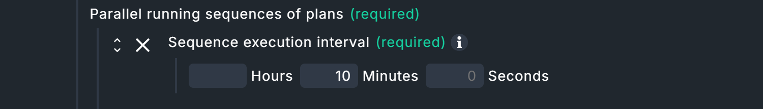

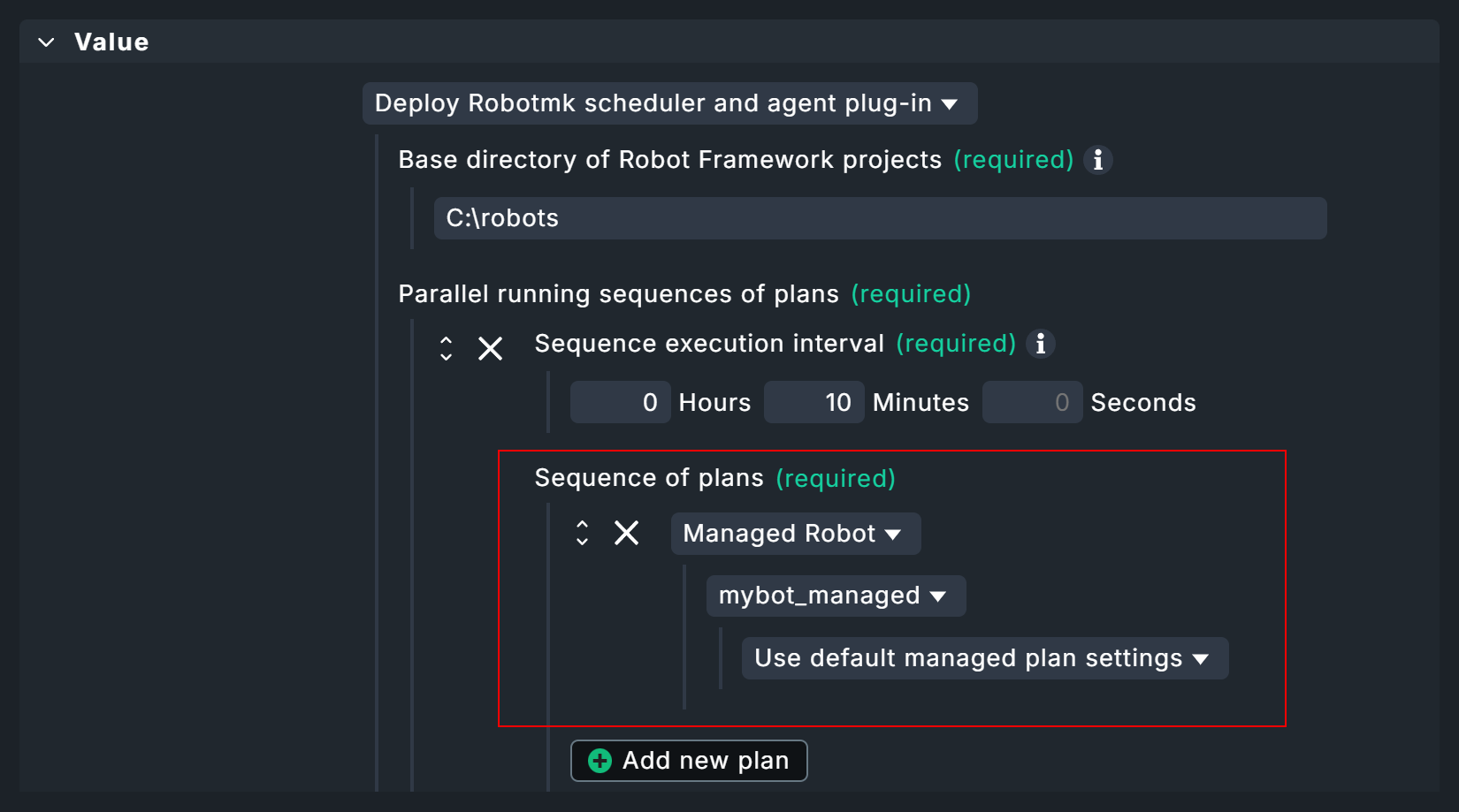

Mit Parallel running sequences of plans folgt nun ein Checkmk-eigenes Konzept.
Zur Erklärung müssen wir zunächst eine Hierarchieebene tiefer gehen: Hier sehen Sie den Punkt Sequence of plans. Ein jeder Plan legt fest, welche Suites mit welchen Parametern ausgeführt werden sollen. Und Robot Framework arbeitet diese Suites dann nacheinander ab. Der Grund ist simpel: In der Praxis geht es manchmal um Tests, die auf dem Desktop ausgeführt werden, und da könnten sich mehrere Test-Suites gleichzeitig in die Quere kommen (sich gegenseitig „die Maus klauen“). Bis hierhin haben Sie also Robot-Framework-typisch eine Sequenz mit mehreren Plänen.
Die Parallel running sequences of plans sind nun eine Kapselung für mehrere solcher Sequenzen — und werden selbst parallel ausgeführt. Auch hier ist der Grund simpel: So können Test-Suites, die eben nicht auf den Desktop angewiesen sind, ohne Verzögerung in eigenen Sequenzen ausgeführt werden — wie zum Beispiel die hier im Artikel eingesetzte Test-Suite.
Wieder zurück zum Dialog: Die einzige explizite Einstellung ist das Ausführungsintervall, das Sie unter Sequence execution interval setzen.
Ausführungsintervall für Sequenzen.
Intervall für die (parallele) Ausführung von Sequenzen
Important
Die Pläne in einer Sequenz haben natürlich selbst eine gewisse Laufzeit, bestimmt durch den Timeout einer einzelnen Ausführung und die maximale Anzahl wiederholter Ausführungen im Falle fehlgeschlagener Tests. Das Ausführungsintervall der Sequenz muss folglich größer sein als die Summe der maximalen Laufzeiten aller Pläne in der Sequenz. Die maximale Laufzeit einer Sequenz berechnet sich wie folgt: Limit per attempt × (1 + Maximum number of re-executions).

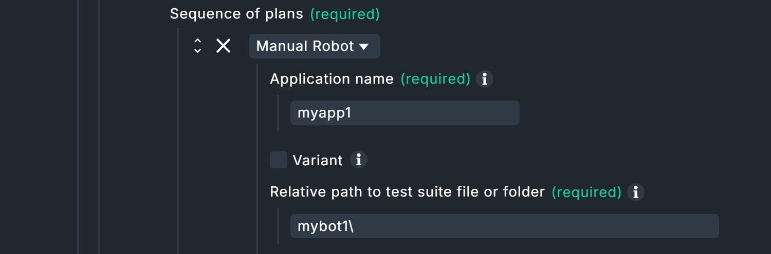

Nun geht es an die Konfiguration eines ersten Plans. Unter Application name können Sie einen beliebigen Namen eingeben. Dieser Name muss nicht eindeutig sein! Sinnvoll ist hier der Name der zu überwachenden Anwendung, beispielsweise OnlineShop oder hier im Beispiel schlicht MyApplication. Nun kann es natürlich vorkommen, dass eben dieser Online-Shop mehrfach getestet wird, sei es durch andere Test-Suites oder dieselbe Test-Suite mit unterschiedlichen Parametern. Um in solchen Fällen trotz identischer Namen dennoch eine Eindeutigkeit in den Ergebnissen zu erzielen, gibt es das Feld Variant. Wird die Anwendung OnlineShop etwa einmal auf Deutsch und einmal auf Englisch getestet (über entsprechende Parameter), könnten Sie hier entsprechende Kürzel verwenden. Im Monitoring gibt es dann Ergebnisse für OnlineShop_de und OnlineShop_en.
Notwendig ist hingegen die Angabe unter Relative path to test suite file or folder. Die Pfadangabe ist relativ zum oben angegebenen Basisverzeichnis, also beispielsweise mybot1\sample.robot für C:\robots\. Alternativ kann hier auch ein Verzeichnis (mit mehreren robot-Dateien) angegeben werden, dann wäre es schlicht mybot.
Bezeichnung und Pfad der Suite.
Sequenz für die Ausführung von Suiten

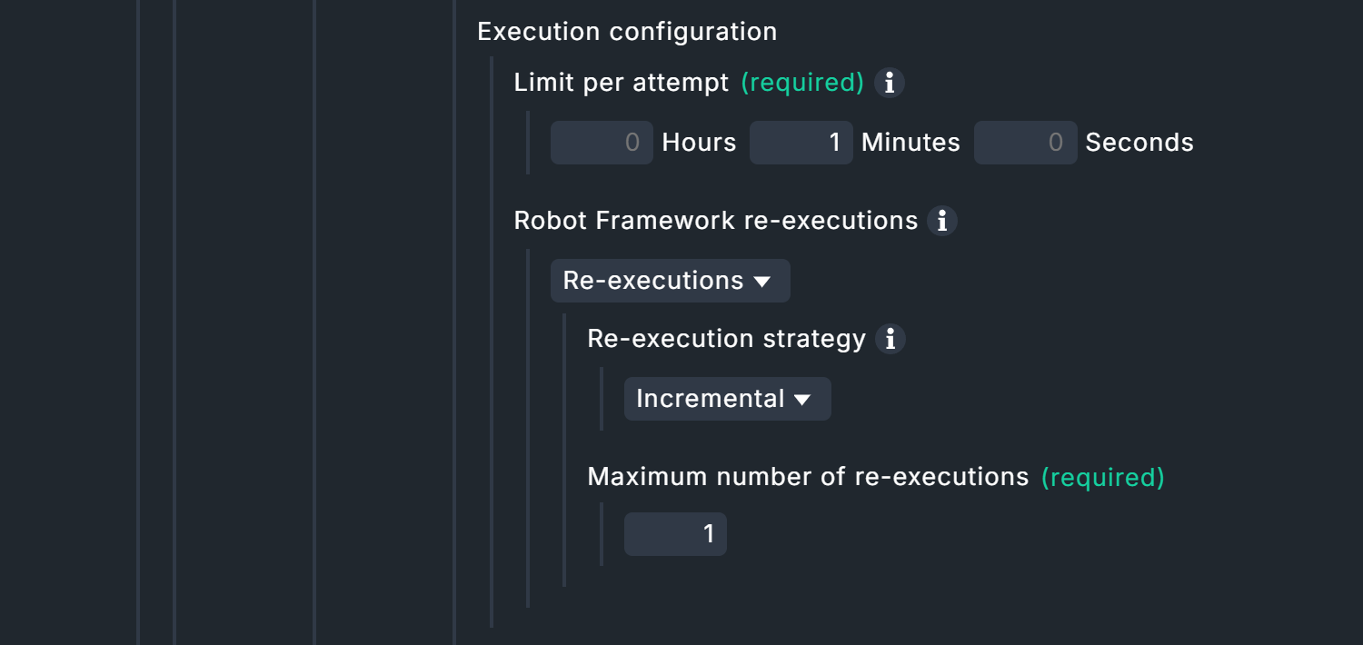

Weiter geht es mit der Execution configuration. Unter Limit per attempt legen Sie fest, wie lange eine Test-Suite maximal laufen darf — pro Versuch. Mit Robot Framework re-executions können Sie nun Robot Framework anweisen, Test-Suites bei fehlgeschlagenen Tests komplett oder inkrementell zu wiederholen. Wenn die einzelnen Tests einer Test-Suite unabhängig voneinander sind, bietet sich die inkrementelle Strategie an, um Zeit zu sparen. Testet die Test-Suite hingegen eine logische Abfolge, etwa "Login > Aufruf Produktseite > Produkt in den Warenkorb > Checkout", muss die Test-Suite natürlich komplett neu abgearbeitet werden. Am Ende gibt es immer nur ein Ergebnis.
Bei kompletten Wiederholungen werden für das Endergebnis nur in sich abgeschlossene Suite-Ergebnisse berücksichtigt: Schlägt ein Test bei der letzten Wiederholung fehl, wird die Test-Suite als Fehlschlag gewertet. Bei inkrementellen Wiederholungen setzt sich das Endergebnis aus den besten Teilergebnissen zusammen: Laufen einige Tests erst im dritten Anlauf erfolgreich durch, wird auch das Endergebnis als Erfolg gewertet. Zur Erinnerung: Durch die Kombination aus Versuchen und maximalen Laufzeiten aller Pläne einer Sequenz wird deren minimales Ausführungsintervall bestimmt.
Konfiguration von Ausführungslaufzeiten und -wiederholungen.
Fehlgeschlagene Tests/Suiten können wiederholt werden

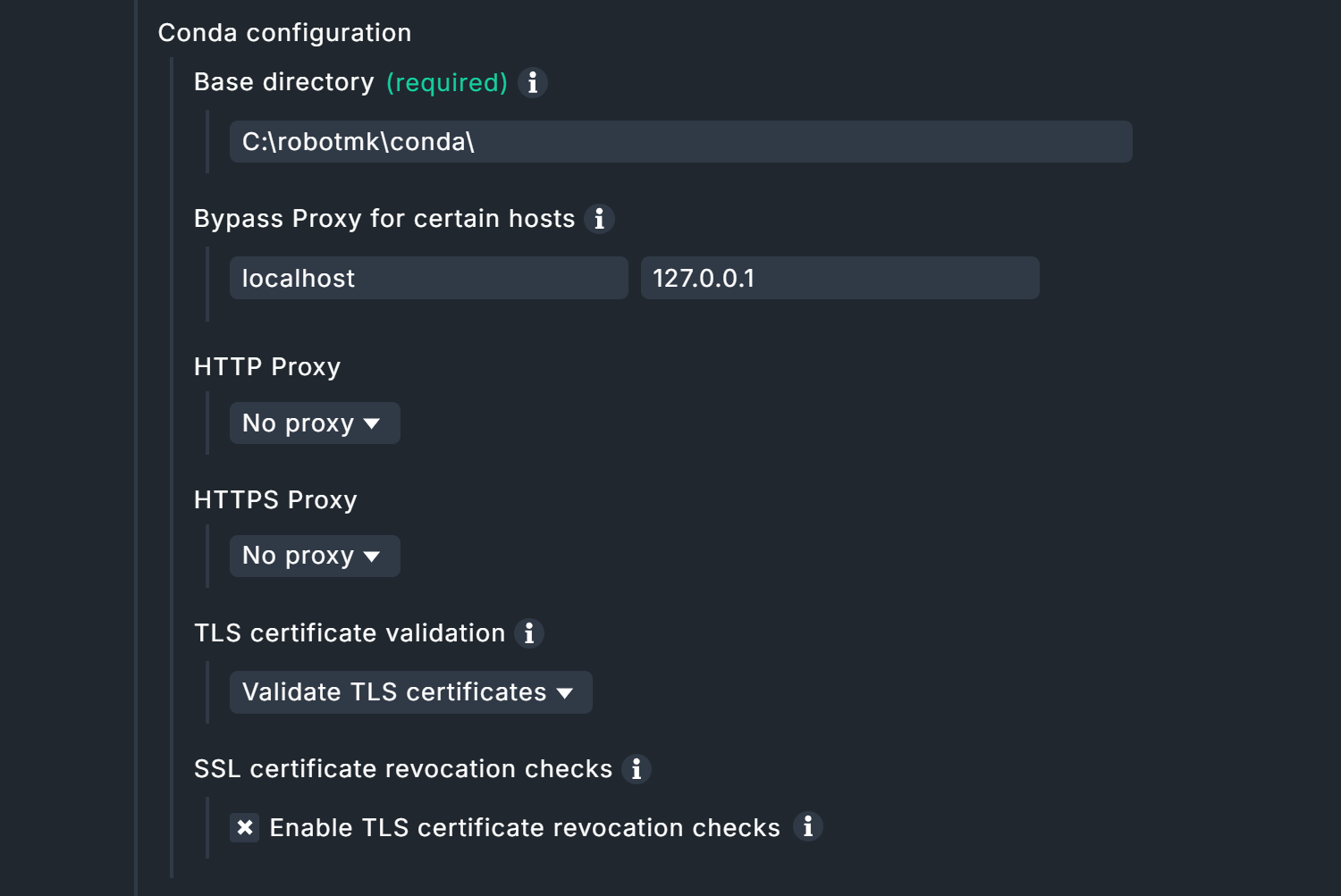

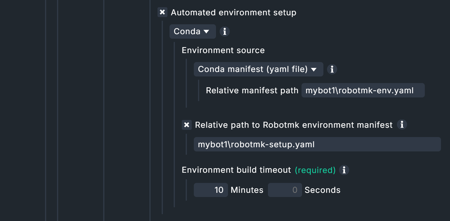

Standardmäßig ist die Ausführung via Conda unter Automated environment setup aktiviert, für die Sie drei Werte eintragen müssen. Zum einen benötigt Conda die Angabe, wo die Datei robotmk-env.yaml liegt. Diese ist für den Aufbau der Python-Umgebung verantwortlich, also die Installation von Python und Abhängigkeiten. Diese Angabe ist relativ zum Basisverzeichnis, das Sie oben unter Relative path to test suite file or folder gesetzt haben. Die YAML-Dateien können durchaus in Unterverzeichnissen gespeichert werden, Best-Practice ist aber das oberste Suite-Verzeichnis. Für das obige Basisverzeichnis C:\robot\ und das Suite-Verzeichnis C:\robot\mybot1 ist es entsprechend mybot1\robotmk-env.yaml.
Es folgt die Pfadangabe für die robotmk-setup.yaml, die Anweisungen enthält, die nach dem Bau der Conda-Umgebung ausgeführt werden sollen — natürlich nur, wenn Sie diese Datei auch nutzen.
Beim folgenden Zeitlimit Environment build timeout für den Bau der Python-Umgebung sollten Sie bedenken, dass bisweilen größere Datenmengen heruntergeladen und eingerichtet werden müssen. Insbesondere für die benötigten Browser fallen hier schnell einige Hundert Megabyte an — allerdings nur beim ersten Durchlauf.
Konfiguration der Suite.
Zeitlimit für den Aufbau virtueller Umgebungen

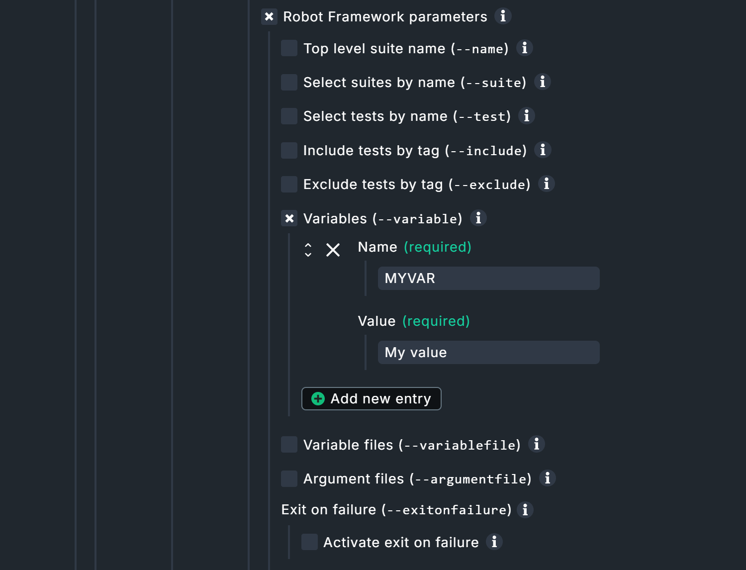

Unter Robot Framework parameters haben Sie die Möglichkeit, einige der Kommandozeilenparameter von Robot Framework (die auch der Befehl robot --help anzeigt) sowie Umgebungsvariablen zu nutzen. Sollten Sie weitere Parameter nutzen wollen, hilft die Option Argument files. Eine hier angegebene Datei kann beliebige robot-Parameter beinhalten. Weitere Informationen über die einzelnen Parameter bekommen Sie über die Inline-Hilfe.
Für unser Beispielprojekt wird lediglich die Option Variables aktiviert und eine Variable MYVAR mit dem Wert My Value gesetzt. Sie erinnern sich an den Befehl Log ${MYVAR} oben in der Datei sample.robot? Dies ist die zugehörige Referenz.
Kommandozeilenparameter von Robot Framework.

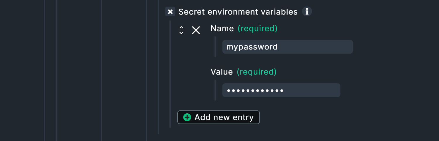

Besonderes Augenmerk verdient die Option Secret environment variables, da sie keine originäre Robot-Framework-Funktion ist. Sie können hier geheime Umgebungsvariablen setzen, gedacht beispielsweise für Passwörter im Zusammenspiel mit der Robot-Framework-Bibliothek CryptoLibrary. Die hier gesetzten Variablen tauchen nicht in Logs auf, werden allerdings im Klartext in die Checkmk-Konfigurationsdateien auf den jeweiligen Test-Hosts geschrieben.
Option für geheime Umgebungsvariablen im Robotmk-Scheduler.
Geheime Passwörter für die CryptoLibrary

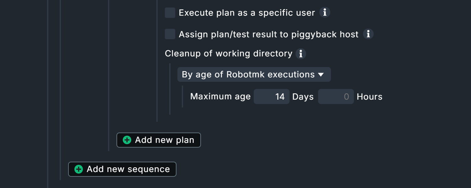

Am Ende der Suite-Konfiguration gibt es noch drei weitgehend selbsterklärende Optionen.
Die erste Option gibt es exklusiv für Windows-Hosts. Execute plan as a specific user ermöglicht es, Robotmk im Kontext eines bestimmten Nutzerkontos auszuführen. Hintergrund: Standardmäßig wird Robotmk im Kontext des Checkmk-Agenten ausgeführt (LocalSystem-Konto), der keine Berechtigung für den Zugriff auf den Desktop hat. Hier kann nun ein Nutzer angegeben werden, der permanent an einer Desktop-Sitzung angemeldet sein muss und entsprechend Zugriff auf grafische Desktop-Anwendungen hat.
Aber nicht zu voreilig: Browser bilden hier eine Ausnahme! Diese können headless laufen und Webseiten rendern. Das Häkchen für einen spezifischen Nutzer sollten Sie wirklich nur setzen, wenn eine dedizierte Desktop-Anwendung abseits von Browsern gestartet wird — nicht zuletzt aus Sicherheitsgründen.
Mit Assign plan/test result to piggyback host lassen sich die Ergebnisse des Plans/Tests einem anderen Host zuweisen. Testet Robot Framework zum Beispiel den Bestellprozess eines Online-Shops, ließen sich die Ergebnisse so dem zugehörigen Webserver zuweisen.
Jeder Testdurchlauf produziert Daten, die unter C:\ProgramData\checkmk\agent\robotmk_output\working\suites\ abgelegt werden. Standardmäßig werden die Ergebnisse der letzten 14 Tage behalten, allerdings sollten Sie bedenken, dass sich hier schnell große Datenberge auftürmen. Pro Durchlauf fallen mindestens knapp 500 Kilobytes Daten an — mit komplexeren Test-Suites und beispielsweise eingebetteten Screenshots können es aber auch schnell einige Megabyte sein. Je nach Ausführungsintervall, Größe des Reports und Anforderungen an Ihre Dokumentation sollten Sie hier eingreifen.
Optionen für Nutzerkontext, Host-Zuweisung und automatische Aufräumarbeiten.
Automatisches Aufräumen der vielen anfallenden Daten
Hier angelangt, könnten Sie nun weitere Pläne in dieser Sequenz oder weitere Sequenzen erstellen.
Am Ende warten noch zwei Optionen, die sich wiederum auf die komplette Robotmk-Scheduler-Konfiguration beziehen.
Conda configuration erlaubt die Angabe von Proxy-Servern, TLS- und SSL-Zertifikaten sowie davon auszunehmende Hosts.
Option eine Vorlaufszeit für den Scheduler-Start.
Optionen für Proxys und Zertifikate

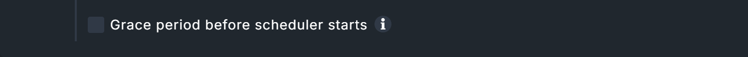

Sehr nützlich kann auch Grace period before scheduler starts sein: Der Scheduler startet beim Neustart des Test-Hosts zusammen mit dem Checkmk-Agenten noch vor der Desktop-Anmeldung des Nutzers — was freilich dazu führt, dass etwaige Tests auf dem Desktop fehlschlagen müssen. Über eine Vorlaufzeit lässt sich der Start manuell verzögern, damit zum Beispiel per Autologin (Windows-Funktion zum Anmelden ohne manuelle Passworteingabe) der Desktop des technischen Benutzers (wieder) aktiv wird.
Eine Vorlaufzeit verhindert Fehlschläge

Sobald der Robotmk-Scheduler und die Test-Suite durchgelaufen sind, wird die Service-Erkennung drei neue Services hervorbringen:
Robotmk-Services im Monitoring.
Die neu erkannten Robotmk-Services
Der Service RMK Scheduler Status existiert einmalig und unmittelbar nach der Verteilung. Die Services für Pläne und Tests, hier RMK myapp1_mybot1 Plan und RMK myapp1_mybot1 Test: /Sample: Test1, kommen ins Monitoring, sobald die zugehörigen Suites ein erstes Mal durchgelaufen sind.

2.3. Service-Regeln konfigurieren
Regel für Plan-Status anlegen
Zur Erinnerung: In der Agentenregel oben wurden maximale Laufzeiten für Pläne festgelegt. Mit der Regel Robotmk plan lassen sich diese Laufzeiten auf zwei Arten auswerten.
Zum einen können Sie den Service etwa auf CRIT setzen, wenn ein Ausführungsversuch die 90 Prozent des gesetzten Schwellwerts überschreiten — über die Option Runtime-limit ratio (peak attempt).
Konfigurationsdialog für Grenzwerte für Laufzeiten von Test-Suites.
Schwellwerte für Statuswechsel aufgrund von Laufzeiten
Zum anderen lässt sich über Runtime limit (total) die gesamte Laufzeit auswerten, also die zusammengerechneten Zeiten aller Ausführungsversuche inklusive wiederholten Ausführungen ganzer Pläne oder einzelner Tests. Wenn Pläne nach Fehlschlägen einzelner Tests in Gänze oder inkrementell erneut ausgeführt werden sollen, kann die gesamte Ausführungszeit beträchtliche Abweichungen aufweisen.

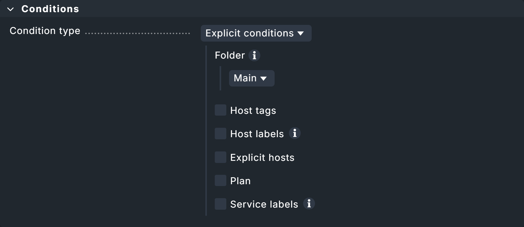

Im Kasten Conditions gibt es die Möglichkeit, die Regel auf bestimmte Pläne zu beschränken.
Dialog mit Filter für bestimmte Pläne.
Optionale Beschränkung auf bestimmte Pläne

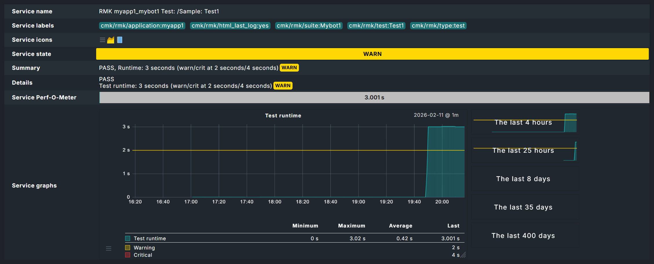

Auch für einzelne Tests in den Test-Suites lassen sich weitere Daten ins Monitoring holen, über die Regel Robotmk test. Hier finden Sie wieder die Möglichkeit, Laufzeiten zu überwachen, sowohl von Tests als auch von Keywords. Die Überwachung von Keywords ist dabei eine Checkmk-eigene Funktion. Daher könnte auch der Suite-interne Status im Robot-Framework-Bericht OK sein, weil die Test-Suite innerhalb der maximal erlaubten Laufzeit verarbeitet wurde — in Checkmk jedoch WARN oder CRIT, weil schon bei zum Beispiel 80 Prozent dieser maximal erlaubten Laufzeit ein Statuswechsel stattfindet.
Zudem können über die Option Enable metrics for high-level keywords Metriken für übergeordnete Keywords erzeugt werden. Nützlich ist dies insbesondere dann, wenn Ihre Test so organisiert sind, dass die übergeordneten Keywords das „Was“ beschreiben und die darunter liegenden Keywords das „Wie“ — so bekommen Sie abstraktere Auswertungen.
Hier im Beispiel liegen die Schwellwerte für die maximale Laufzeit eines Tests bei 2 und 4 Sekunden. Die Auswirkungen werden Sie unten im Kapitel Robotmk im Monitoring sehen.
Regel zum Überwachen von Keywords mit Beispielwerten.
Über Keyword-Metriken lässt sich das Monitoring ausbauen
Abermals gibt es im Kasten Conditions eine explizite Filtermöglichkeit, hier für einzelne Tests.
Dialog mit Option zur Beschränkung auf Tests.
Optionale Beschränkung auf bestimmte Tests

Im Monitoring finden Sie Services für den Status des Robotmk-Schedulers sowie der einzelnen Pläne und Tests — natürlich auch, wenn Sie keine separaten Service-Regeln angelegt haben.
Scheduler-Status
Der Service RMK Scheduler Status ist OK, wenn der Scheduler anläuft und erfolgreich die Ausführungsumgebungen bauen konnte.
Status des Schedulers im Monitoring.
Micromamba konnte die Umgebungen aufbauen — in 33 Sekunden
Hier im Bild sehen Sie den Hinweis Environment build took 33 seconds. Hier handelt es sich nicht um den ersten Bau der Umgebung, daher kann Micromamba zuvor heruntergeladene Pakete wiederverwenden. Der erste Bau ohne Cache hätte hier deutlich länger gedauert.
Plan-Status
Der Status eines Plans wird in einem Service wiedergegeben, der nach Applikationsnamen und Suite benannt ist, beispielsweise RMK myapp1_mybot1 Plan.
Status der Test-Suite im Monitoring.
Die Ausführung eines Plans — vor allem relevant für Administratoren

Wirklich interessant wird es bei der Auswertung der Tests. Im Bild sehen Sie nun die Auswirkung der oben gesetzten Schwellwerte für die Laufzeit von Tests — hier die 2 Sekunden für den Zustand WARN. Da im Test selbst die Anweisung Sleep 3 Seconds schon für eine längere Laufzeit sorgt, muss dieser Service hier auf WARN gehen, obwohl der Test erfolgreich verlaufen ist. Dass der Test erfolgreich verlaufen ist, zeigt der Bericht von Robot Framework, den Sie über das icon log Log-Symbol bekommen.
Status des Tests im Monitoring.
Ergebnisse eines konkreten Tests — vor allem relevant für Entwickler

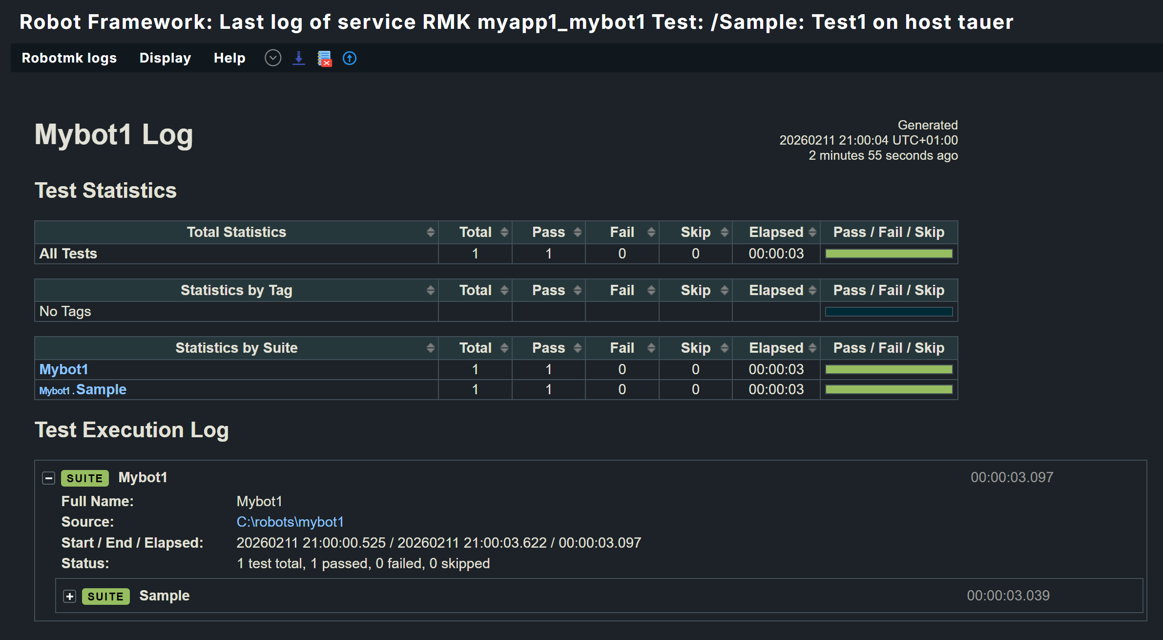

Der Bericht zeigt nun klar und deutlich, dass Test und Test-Suite erfolgreich durchgelaufen sind.
Robot-Framework-Bericht für Test-Suite 'Mybot1'.
Der Robot-Framework-Log, hier im optionalen Dark-Mode
Ganz unten in den Daten sehen Sie auch die einzelnen Keywords.
Robot-Framework-Bericht auf Ebene der Keywords.
Die Log-Datei lässt sich bis auf kleinste Details ausklappen

3. Managed Robots
Bislang sind wir von einem Szenario ausgegangen, in dem die Test-Suiten bereits auf den Test-Hosts bereitstehen. Mit dem Feature Managed robots lassen sich Robots jedoch auch zentral auf dem Checkmk-Server verwalten und per Checkmk-Agenten verteilen.
Die ganze Konfiguration kennen Sie bereits von der obigen Vorgehensweise zu bereits existierenden Robots über die Regel Robotmk scheduler (Windows|Linux).
Zusätzlich geben Sie lediglich die Archiv-Datei (siehe unten) mit dem gepackten Robot an. Hier im Bild sehen Sie das Upload-Feld für den Robot, darunter unter Plan Settings dieselben Optionen wie im Scheduler. Achten Sie oben auf den Namen unter Properties. Dieser ist obligatorisch, da der Robot später über diesen Namen im Scheduler konfiguriert wird.
Konfiguration eines gemanagten Robots.
Der Robot selbst wird einfach als Archiv übergeben
Um einen solchen Managed robot einzusetzen, wird abermals die Regel Robotmk scheduler (Windows|Linux) genutzt. Aber statt hier die Ausführung des Robots zu planen, geben Sie unter Sequence of plans einfach nur den gewünschten, vorkonfigurierten Robot an. Bei Bedarf können Sie die Plan-Konfiguration des vorkonfigurierten Robots für diesen Einsatz hier dennoch anpassen. In der Praxis beschränkt sich das Feature also meist darauf, die bekannte Konfiguration auszulagern und Robot-Archivdateien per Agent verteilen zu lassen.
Konfiguration des Schedulers mit einem gemanagten Robot.
Der gemanagte Robot mybot_managed wird mit der Standard-Plan-Konfiguration geplant
Der Agent bringt die angegebenen Archive schließlich auf die gewünschten Hosts und legt sie im Agentenverzeichnis unterhalb von robomk_output/managed ab, wo sie dann entpackt und schlussendlich ausgeführt werden.

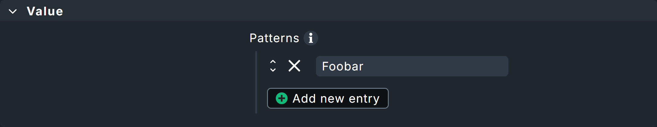

4.1. Variante 1: Erkennung via Muster
Für diese Variante müssen Sie keinerlei Veränderungen an Ihren Tests selbst vornehmen. Öffnen Sie einfach die Regel Robotmk KPI discovery und tragen Sie die zu überwachenden Keywords als reguläre Ausdrücke oder ganz konkrete Namen ein.
Konfiguratin von Keywords als separate Services für Robotmk.
Konfiguration von Keywords als separate Services
Achtung: Wenn der reguläre Ausdruck auf mehrere Keywords desselben Tests matcht, wird nur ein Keyword erkannt und dessen Service-Status geht auf UNKNOWN (weil Checkmk freilich nicht weiß, welcher Treffer denn gemeint ist).

Die Keyword-Services tauchen im Monitoring unter einem dieser beiden Muster auf:
  1. Muster-basiert: RMK myapp1_mybot1 Test: /Sample: My Test1 (cmk): Foobar
  2. Marker-basiert: RMK myapp1_mybot1 Test: /Sample: My Test1 (rf): Foobar
Der Unterschied liegt also lediglich in der Herkunftsangabe in Klammern direkt vor dem Keyword.
Muster- und Marker-basierte Keywords im Monitoring.
Für das obige Bild mit zwei Foobar-Keyword-Services musste die Suite noch etwas erweitert werden:

Die beiden Keywords Foobar und Barfoo tauchen beide unter dem Namen Foobar im Monitoring auf, sind aber unterscheidbar durch die Herkunftsangabe in Klammern.
Das Beispiel mit zwei unterschiedlichen Keywords, die unter dem gleichen Namen geführt werden, dient vor allem der Verdeutlichung der Herkunftsangaben.
Wie oben bereits erwähnt: Der eigentliche Anwendungszweck von discover_as liegt darin, ein Keyword mehrmals in einem Test aufzurufen und unterschiedlich zu benennen.
