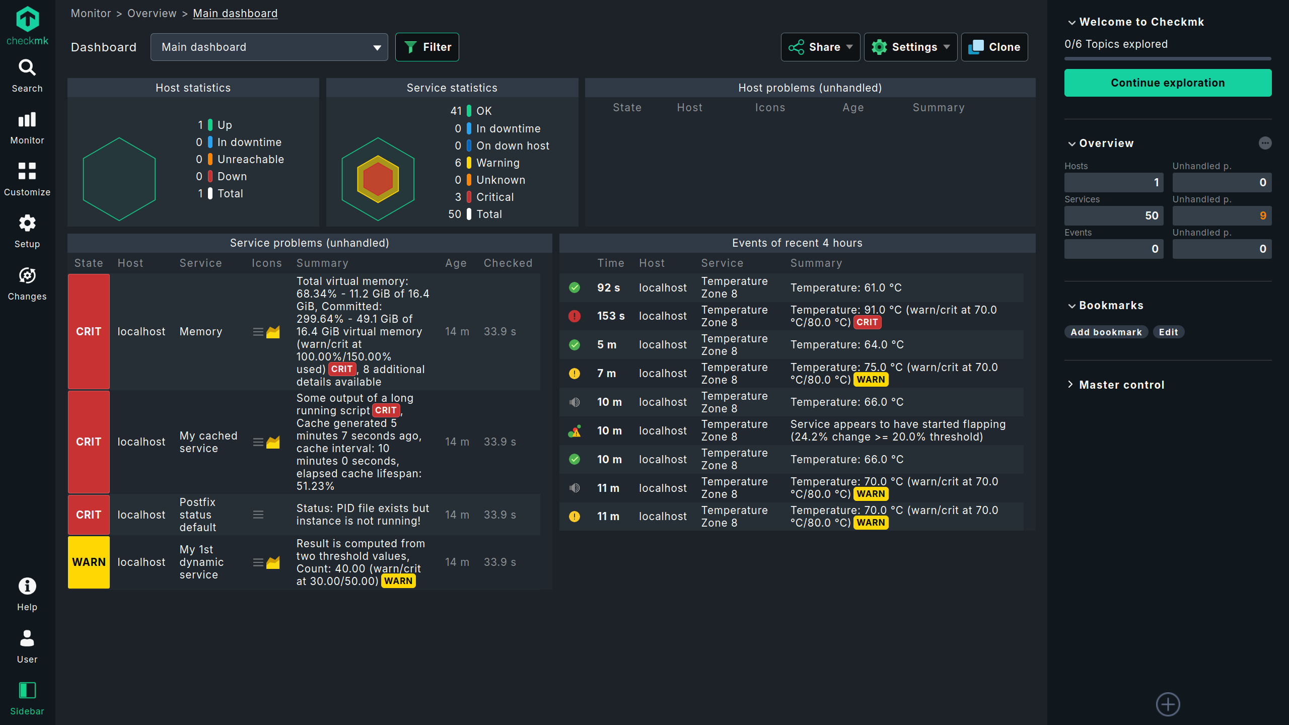

Im diesem Kapitel werden die Teile der Benutzeroberfläche (graphical user interface, GUI) von Checkmk genauer vorgestellt, die wir im vorherigen Kapitel nur gestreift haben.
Die Startseite wird Ihnen nach der Anmeldung angezeigt. Sie zeigt standardmäßig ein Dashboard, das sogenannte Main dashboard, sofern nicht die Willkommensseite angezeigt wird. Wie Sie die Startseite zu diesem Standard-Dashboard ändern können, steht im Kapitel zur Willkommensseite.
Das 'Main dashboard' von Checkmk Community.
Die Checkmk-Benutzeroberfläche mit dem Main dashboard von Checkmk Community
CEE Das oben abgebildete Main dashboard der Checkmk Community mit Problemen und Statistiken aller Hosts und Services wird in den kommerziellen Editionen ersetzt durch ein anderes, mit Graphen erweitertes Dashboard.
Sie können die Startseite ändern über Ihr Benutzerprofil, das Sie über das User-Menü der Navigationsleiste aufrufen können mit User > User profile > Edit profile. Die Option für die Startseite heißt Start URL to display in main frame. Im Artikel zur Benutzeroberfläche finden Sie die Details.
In den folgenden Abschnitten werden Sie sich mit den Grundelementen der Oberfläche vertraut machen, die alle im oben gezeigten Bild zu sehen sind. Am wichtigsten ist die Aufteilung in die Navigationsleiste links, die Hauptseite in der Mitte und die Seitenleiste rechts.

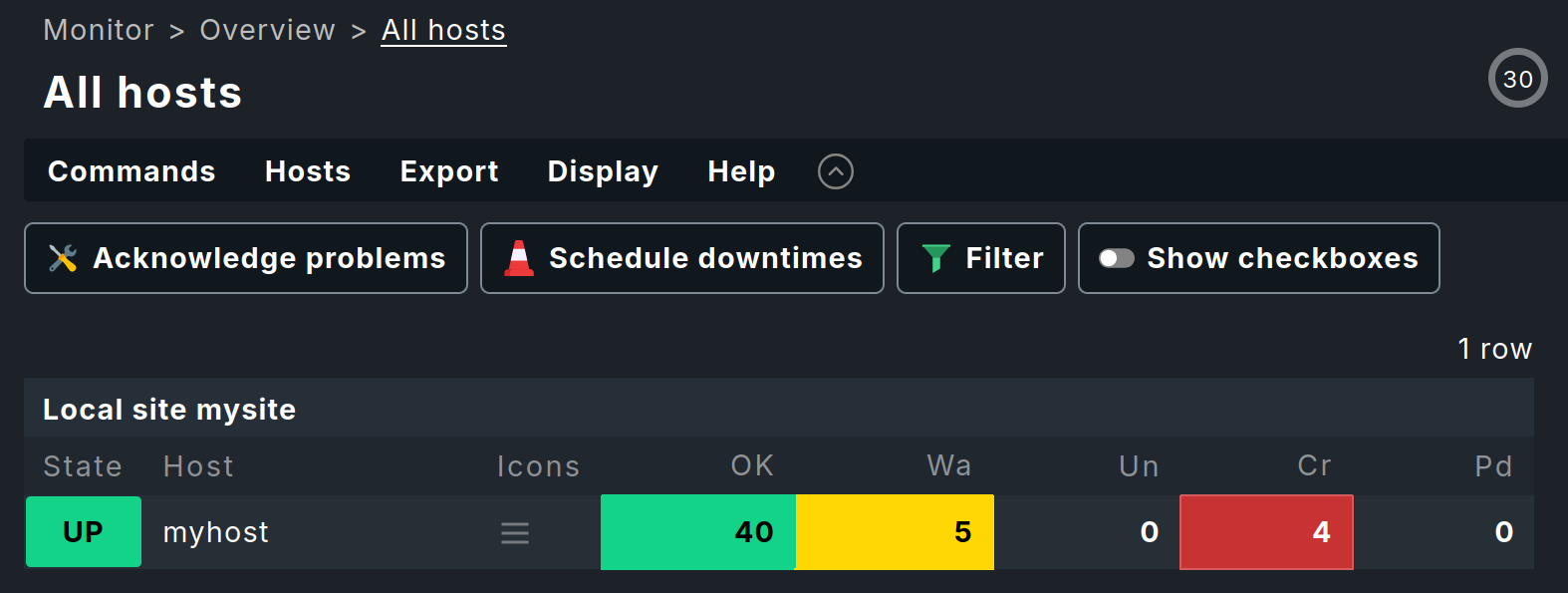

3. Hauptseite
Die Hauptseite ist der Bereich zwischen der Navigationsleiste auf der linken und der Seitenleiste auf der rechten Seite. Nach der Anmeldung sehen Sie dort die Startseite. Was Sie auf der Hauptseite sehen, hängt davon ab, wo Sie in Checkmk gerade unterwegs sind. Der Inhalt der Hauptseite ändert sich abhängig von Ihrer Auswahl in der Navigationsleiste oder auch der Seitenleiste. So können Sie zum Beispiel im Monitor-Menü Hosts > All hosts auswählen:
Die Hauptseite mit der Tabellenansicht 'All hosts'.
Die Hauptseite mit der Tabellenansicht aller Hosts
Oberhalb des Seitentitels sehen Sie den Pfad zur aktuellen Seite, stets beginnend mit dem Namen des Menüs aus der Navigationsleiste. Mithilfe dieser „Breadcrumb-Navigation“ wissen Sie auch nach komplexen Aktionen, wo Sie sich in Checkmk gerade befinden — momentan also auf der Seite All hosts im Monitoring.

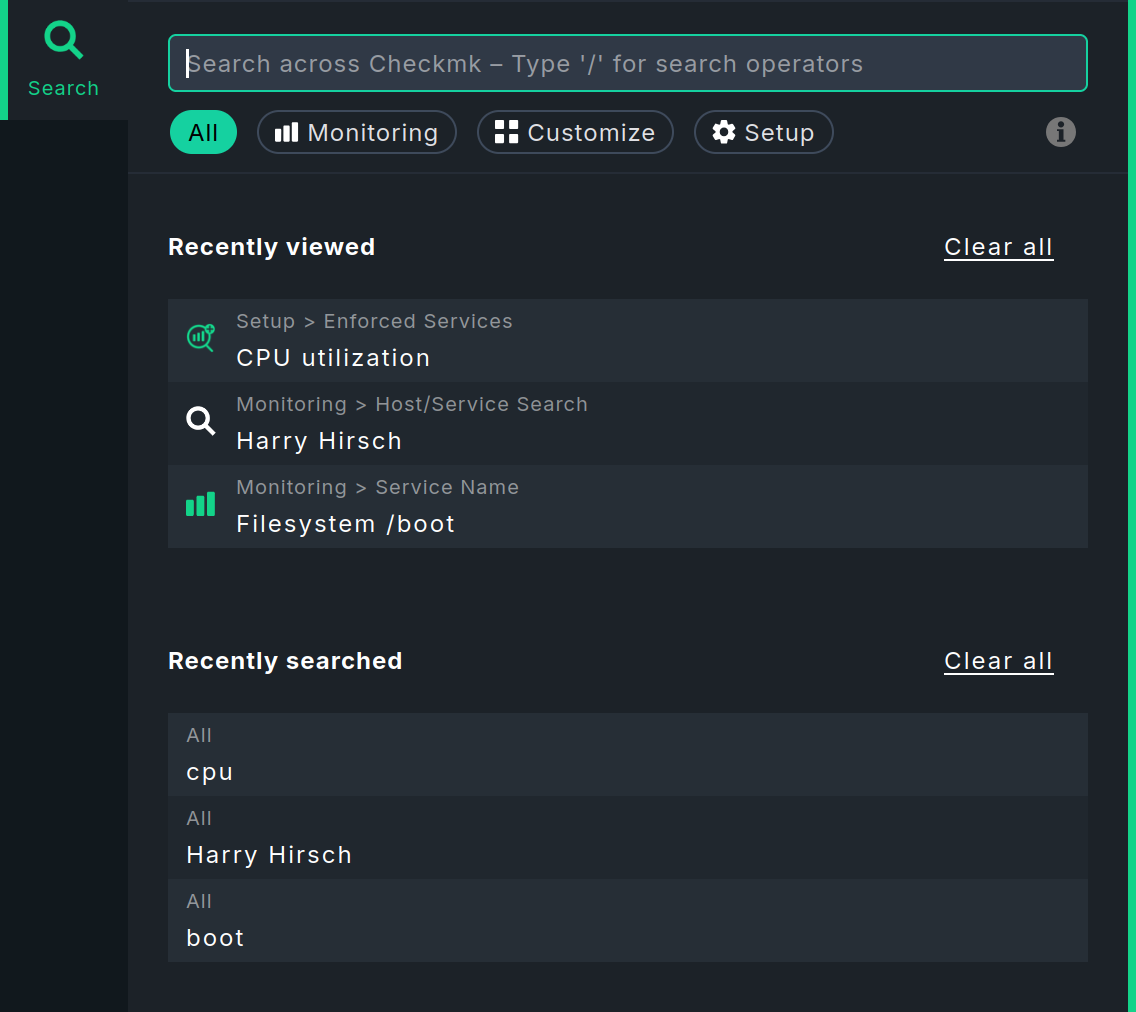

Vor der Suche zeigt Checkmk Details der letzten Suchanfragen
Vor dem Start der Suche, das heißt bei leerem Eingabefeld, zeigen zwei Listen Details zu Ihren letzten fünf Suchanfragen. Natürlich nur dann, wenn Sie bereits vorher ein paar Mal gesucht haben und nicht mit Clear all die Historie gelöscht haben. Recently viewed zeigt, welche Seiten zuletzt aus der Suche heraus geöffnet wurden, und Recently searched zeigt die eingegebenen Suchbegriffe. Sie können die Listeneinträge anklicken, um sofort die entsprechende Seite zu öffnen oder um den Suchbegriff in das Eingabefeld zu übernehmen.

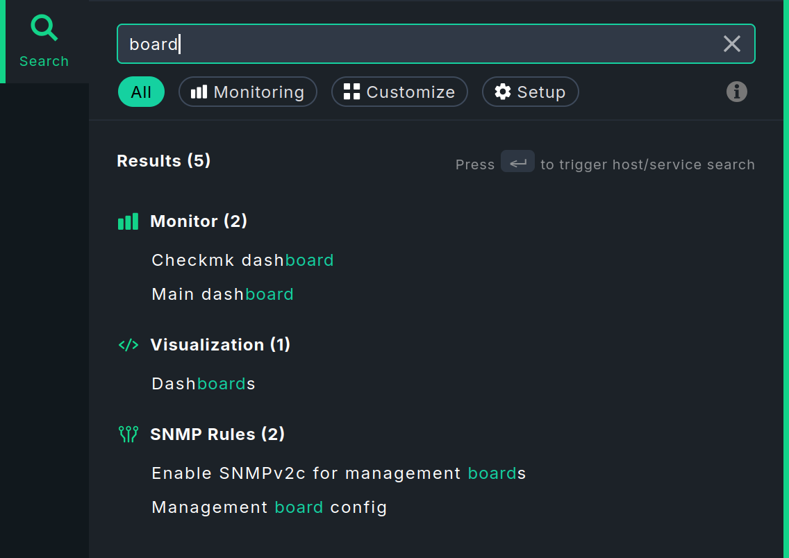

Bereits beim Eintippen des Suchbegriffs sehen Sie sofort unterhalb des Suchfelds die Resultate und auch die Bereiche, in denen sie gefunden wurden:
Die Resultate nach der Eingabe eines Suchbegriffs im Eingabefeld.
Durch Anklicken eines der Ergebniseinträge wird die zugehörige Seite geöffnet
Die Gruppierung verbessert den Überblick besonders bei einer sehr großen Anzahl von Ergebnissen. Pro Gruppe werden Ihnen zuerst nur maximal fünf Ergebnisse angezeigt. Die restlichen können Sie dann mit dem letzten Eintrag Show all nachladen. Dabei werden die Ergebnisse in der Regel nach den Themen gruppiert, unter denen sie in den Symbolmenüs der Navigationsleiste zu finden sind.
Checkmk sucht im Monitor-, Setup- und Customize-Menü der Navigationsleiste. Unterhalb des Eingabefelds haben Sie die Möglichkeit, den Suchbereich (search scope) einzuschränken. Das ist vor allem dann sinnvoll, wenn Sie schon vorher wissen, in welchem Bereich Sie das Ergebnis erwarten, zum Beispiel einen Service im Monitoring oder eine Regel im Setup.
Mit All wird in allen drei Bereichen gesucht. Das ist der Standard, wenn Sie die Suche über das Search-Symbol starten. Sie haben aber auch die Möglichkeit, die Suche im Monitor-, Setup- oder Customize-Menü zu starten, und zwar über das Eingabefeld, das nach dem Öffnen des Menüs oben angezeigt wird. Nach der Eingabe des ersten Zeichens werden Sie in die globale Suche weitergeleitet. Dabei wird der Suchbereich auf das Menü eingeschränkt, aus dem heraus Sie die Suche gestartet haben.

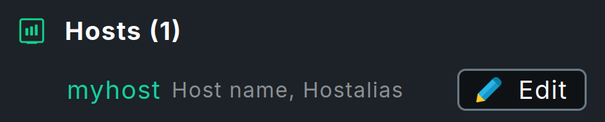

Suchergebnis mit einem Knopf zum Öffnen der Host-Eigenschaften.
In den Suchergebnissen enthält eine Zeile mit einem Host-Namen manchmal auch den Knopf Symbol zum Bearbeiten eines Listeneintrags. Edit, mit dem Sie direkt die Eigenschaften dieses Hosts öffnen und bearbeiten können. Im Resultat werden hier die Ergebnisse der Suche in Konfigurationsumgebung und Monitoring-Umgebung kombiniert. Daher wird dieser Knopf auch nur dann angezeigt, wenn Sie im Bereich All gesucht haben und der Host in Konfigurationsumgebung und Monitoring-Umgebung existiert.
