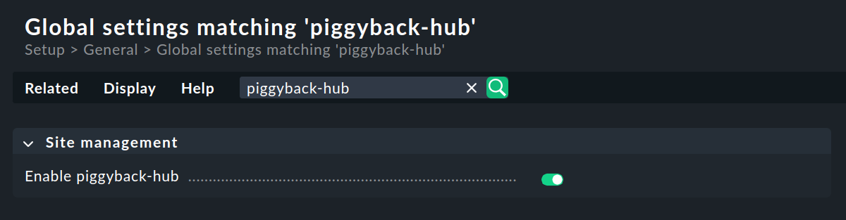

An die Zentralinstanz werden keine speziellen Anforderungen gestellt. Das bedeutet, dass Sie auch eine schon länger bestehende Instanz mit nur einer einzigen Anpassung – für die korrekte Verarbeitung von Piggyback-Daten – zu einem verteilten Monitoring ausbauen können. Sie müssen lediglich unter Setup > General > Global settings im Abschnitt Site management den Piggyback-Hub aktivieren:
Die Option 'Enable piggyback-hub' in den globalen Einstellungen.
Anschließend aktivieren Sie die ausstehenden Änderungen, da ein Ein- oder Ausschalten des Piggyback-Hubs einen Neustart der Instanz erfordert.

Melden Sie sich jetzt einmal als cmkadmin an der Remote-Instanz an und aktivieren Sie unter Setup > General > Global settings im Kasten Site management den Piggyback-Hub:
Aktivieren Sie anschließend die ausstehenden Änderungen, da ein Ein- oder Ausschalten des Piggyback-Hubs einen Neustart der Instanz erfordert.

Piggyback-Daten
Manche Check-Plugins verwenden Piggyback-Daten, um z.B. Überwachungsdaten, die „huckepack“ von einem Host geholt wurden, den einzelnen virtuellen Maschinen zuzuordnen. Im verteilten Monitoring werden der Piggyback-Host — also derjenige Host, der die Piggyback-Daten empfängt — und die davon abhängigen Hosts — als die eigentlichen Konsumenten der Piggyback-Daten — nicht immer von der gleichen Instanz aus überwacht. Für solche Fälle kann eine instanzübergreifende Host-Zuordnung der Piggyback-Daten aktiviert werden.
Um die Kommunikation zu ermöglichen, müssen Sie lediglich sicherstellen, dass der Message Broker Port auf allen beteiligten Instanzen korrekt eingestellt und der Piggyback-Hub aktiviert ist.
Spätestens wenn Sie hier Disabled sehen, sollten Sie dies überprüfen:
Die Piggyback-Verbindung wird als 'disabled' angezeigt.
