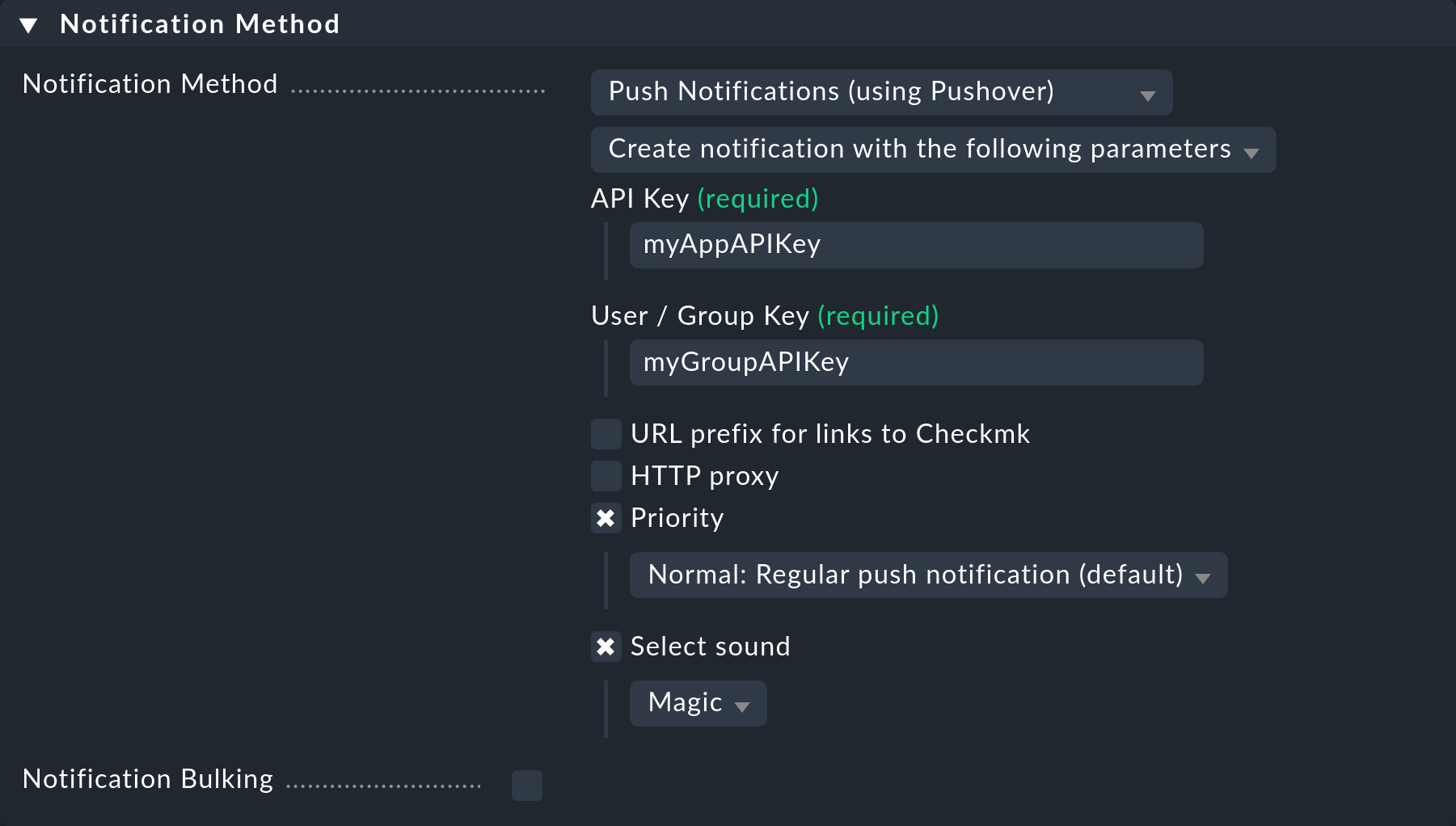

In Checkmk è ora sufficiente specificare le due chiavi copiate sopra:
  1. Crea una nuova regola di notifica con Setup > Events > Notifications > Add rule.
  2. Per Notification Method scegli Push Notifications (using Pushover).
  3. Inserisci la chiave API dell'app copiata in API Key.
  4. Inserisci la chiave API di gruppo copiata sotto User / Group Key:
    The notification method settings for Pushover.
Puoi attivare facoltativamente le funzioni di Pushover Priority e Select sound. Puoi utilizzare la funzione di priorità per ignorare i periodi di notifica configurati in Pushover e accompagnare le notifiche con suoni appropriati.
