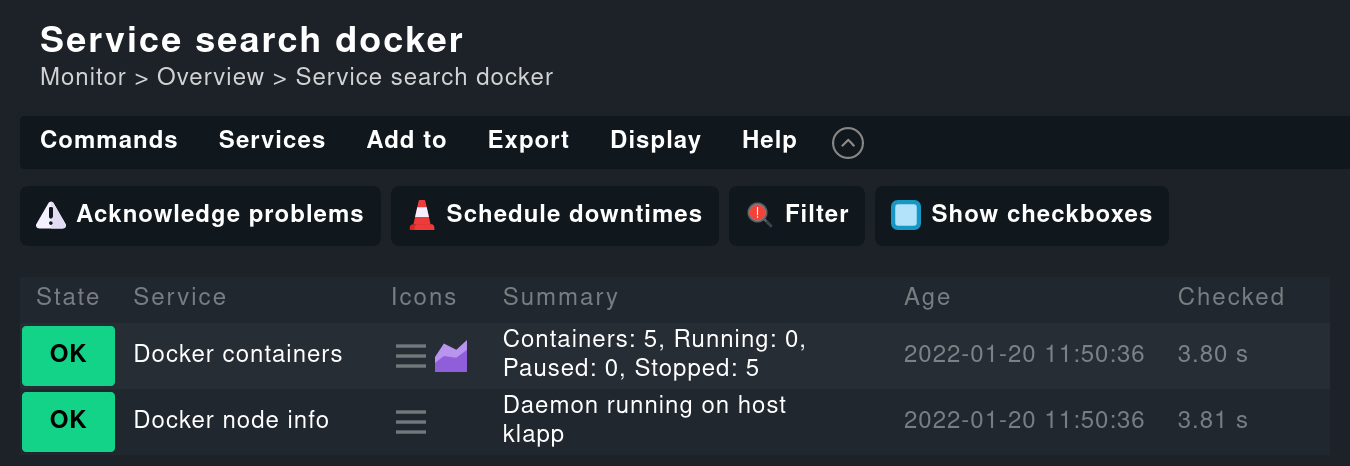

Se ora esegui la scoperta del servizio in Checkmk e attivi le modifiche, dovresti trovare alcuni nuovi servizi che riguardano proprio il nodo Docker:

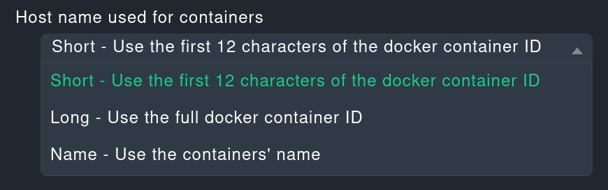

Per impostazione predefinita, come già detto, l'ID breve di 12 caratteri del container viene utilizzato come nome host del container. Questo può essere configurato in modo diverso. Per farlo, nel file di configurazione docker.cfg
(vedi Messa a punto del plug-in) imposta l'opzione container_id
su long
per utilizzare l'ID completo del container come nome, oppure su name
per utilizzare il nome del container.
Gli utenti delle edizioni commerciali possono impostarlo nell'Agent bakery utilizzando la regola Docker node and containers, opzione Host name used for containers.

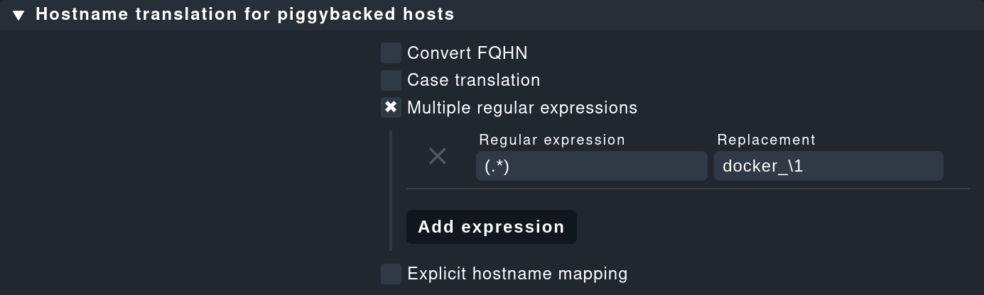

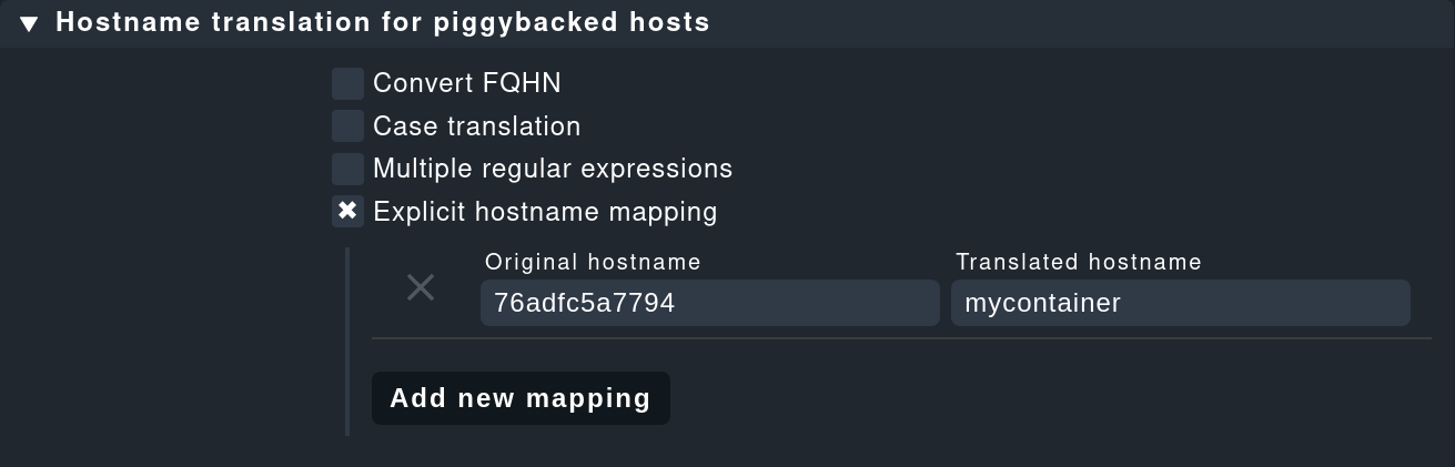

Per inciso: Con il set di regole Access to agents > General settings > Hostname translation for piggybacked hosts puoi definire regole abbastanza flessibili per rinominare i nomi host contenuti nei dati piggyback. Con questo metodo puoi anche risolvere il problema di avere container con lo stesso nome su due nodi Docker diversi, ad esempio.

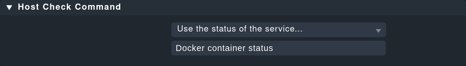

Poiché non è possibile verificare lo stato dell'host di un container utilizzando i pacchetti TCP o ICMP, è necessario determinarlo in un altro modo. Il servizio Docker container status facilita questo compito: in ogni caso controlla se il container è in esecuzione e può quindi essere utilizzato come strumento sicuro per rilevare lo stato dell'host. Definisci un set di regole nel set di regole Host Check Command a questo scopo e imposta l'opzione Use the status of the service… sul servizio menzionato. Non dimenticare di impostare le condizioni in modo che siano interessati solo i container. Nel nostro esempio tutti i container si trovano in una cartella con lo stesso nome:

In questo caso, l'uso del set di regole Host Check Command sarà necessario solo se il container non è pingabile, ma altrimenti funzionerà esattamente come descritto sopra.

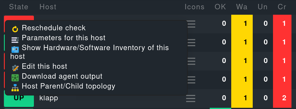

Se la versione dell'agente sull'host è adeguata, controlla se i dati sono presenti nell'output dell'agente. Puoi scaricare l'output come file di testo: in una visualizzazione dell'host nell'agente di monitoraggio tramite la voce di menu azione Download agent output:
