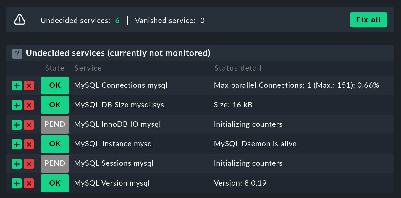

2.4. Creare i servizi
Ora che hai installato e configurato il plug-in, puoi eseguire unascoperta del servizio per questo host. La seguente schermata mostra solo una selezione dei servizi che possono essere trovati:
mysql discovery

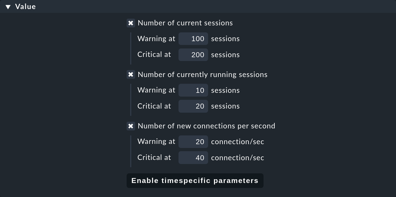

Monitoraggio delle sessioni
Alcuni dei controlli impostati in questo modo non hanno valori di threshold preimpostati. Di solito questo accade perché non esistono valori predefiniti ragionevoli che siano sufficienti nella maggior parte dei casi. Tuttavia, è possibile configurarli con pochi e semplici passaggi. Ad esempio, puoi trovare la regola MySQL Sessions & Connectionstramite il noto Host & Service Parameters. Questa regola può essere utilizzata per definire dei valori soglia significativi per il servizio MySQL sessions, utili per la tua istanza MySQL.
mysql sessions connections

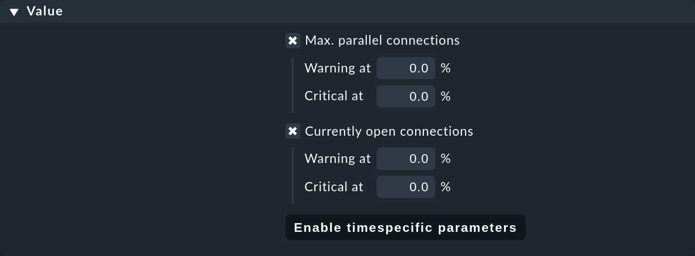

Monitoraggio delle connessioni
Non abbiamo specificato alcun valore soglia per l'utilizzo del numero massimo di connessioni simultanee specificate da MySQL, poiché queste dipendono molto di più dalla struttura della tua istanza MySQL rispetto ad altri servizi. La definizione dei valori di soglia corrispondenti può essere effettuata in un attimo con un set di regole del sito MySQL Connections. Lo stesso vale per la quantità di connessioni aperte.
mysql connections

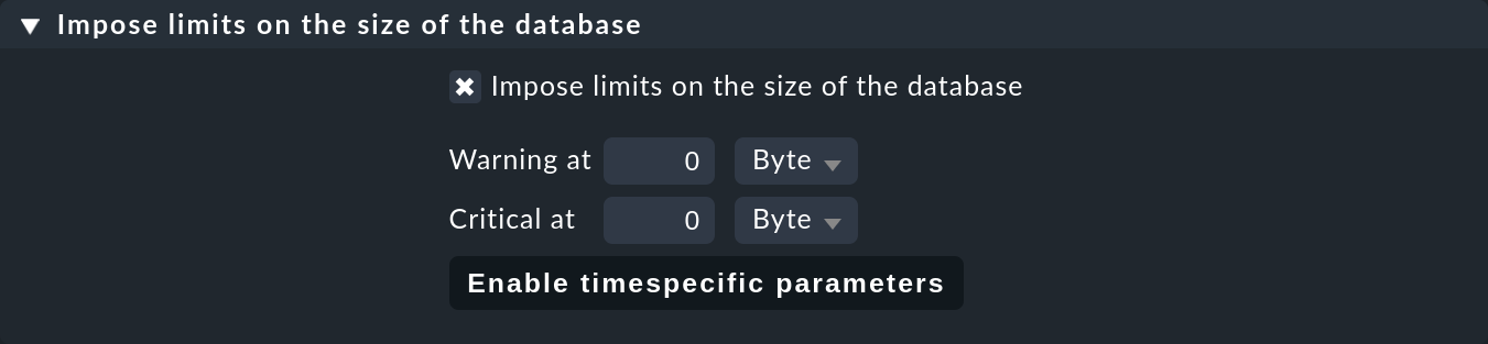

Monitoraggio delle dimensioni dei database
Le dimensioni dei singoli database di MySQL sono monitorate dal plug-in MySQL: I valori di soglia per questo plug-in di controllo possono essere determinati con la regola Size of MySQL databases.
mysql size database

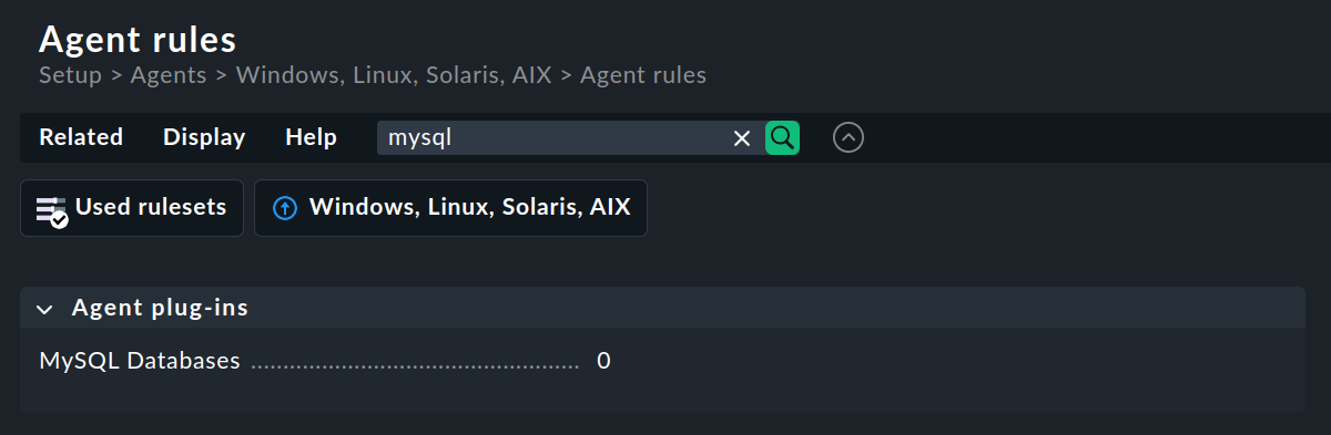

Per la configurazione iniziale, è sufficienteimpostare l'utente del database sull'host MySQL e creare una regola corrispondente nella bakery. Il set di regole si trova sotto Setup > Agents > Windows, Linux, Solaris, AIX > Agent rules. Puoi quindi cercare MySQL nel campo di ricerca:
mysql bakery ruleset search

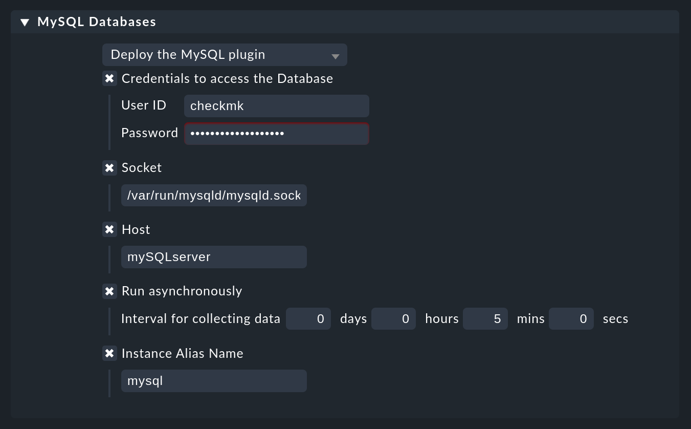

Inserisci l'ID utente e la password per il nuovo utente del database. Con il campo seguente puoi impostare l'agente Checkmk per gli host Linux in modo che non stabilisca la connessione a MySQL tramite TCP, bensì tramite socket. A seconda delle dimensioni e dell'utilizzo, questo può contribuire a migliorare le prestazioni.
Con questo set di regole è possibile definire anche una versione asincrona del plug-in MySQL. Questo può essere utile per tenere conto di tempi di esecuzione più lunghi con istanze MySQL di grandi dimensioni o se i dati di stato non sono richiesti ogni minuto.
