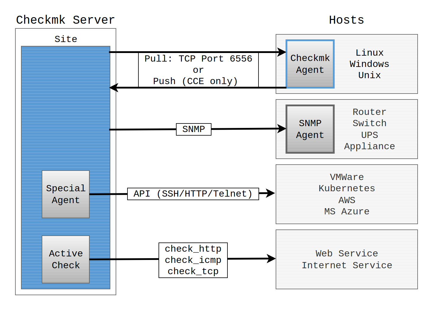

L'immagine seguente mostra i vari modi in cui Checkmk può accedere ai sistemi da monitorare:
Illustration of the ways Checkmk accesses monitored systems.

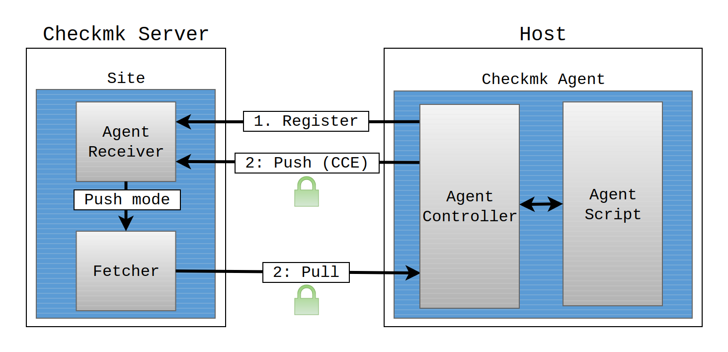

Illustration of the communication between an agent and a site.
Interazione dei componenti software
Questa architettura è identica nell'agente Linux e nell'agente Windows e solo l'implementazione tecnica è specifica per ogni sistema operativo.

L'Agent Controller è il componente dell'agente responsabile del trasporto dei dati raccolti dall'agent script. In modalità pull, è in ascolto sulla porta TCP 6556 per le connessioni in arrivo dall'istanza Checkmk e interroga l'agent script.
L'architettura software dell'agente con l'Agent Controller è il prerequisito per offrire nuove funzioni, che non si sarebbero potute ottenere con il design minimalista dello script agente, come la crittografia della comunicazione tramite Transport Layer Security (TLS), la compressione dei dati e l'annullamento della direzione della comunicazione dalla modalità pull alla modalità push.
Nella modalità pull, il server Checkmk avvia la comunicazione e richiede i dati all'agente, mentre nella modalità push l'iniziativa proviene dall'agente. La modalità push è necessaria per una configurazione basata sul cloud e in alcune reti compartimentate. In entrambi i casi, il server Checkmk non può accedere alla rete in cui si trovano gli host da monitorare. L'agente trasmette quindi automaticamente i dati al server Checkmk su base regolare.
L'Agent Receiver è il componente del server Checkmk che funge da endpoint generale per la comunicazione dell'Agent Controller, ad es. per registrare la connessione e ricevere i dati inviati dall'Agent Controller in modalità push. Nella modalità push, i dati ricevuti vengono archiviati dall'Agent Receiver nel file system e quindi messi a disposizione degli agenti Checkmk Fetcher, che nelle edizioni commerciali sono i fetcher di Checkmk. Al contrario, nella modalità pull, lo scambio di dati avviene direttamente tra i fetcher del sito e l'Agent Controller senza bisogno di un Agent Receiver.
La crittografia TLS e la compressione dei dati avvengono tramite l'Agent Controller e l'Agent Receiver, cioè il server Checkmk e l'agente devono avere almeno la versione 2.1.0. Il primo passo dopo l'installazione è la registrazione dell'Agent Controller con l'Agent Receiver del sito Checkmk, che stabilisce una relazione di fiducia tra questi due componenti. La crittografia TLS della comunicazione sarà configurata durante questa registrazione. Per la modalità push, il server Checkmk e l'agente devono avere almeno la versione 2.2.0.

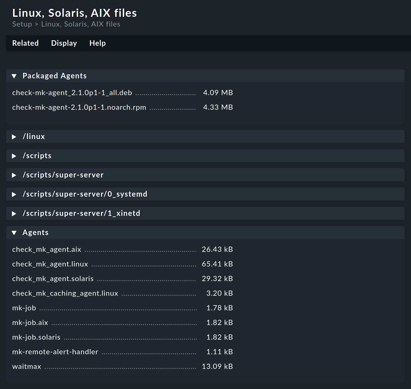

Nel box Agents puoi trovare gli script dell'agente appropriati per i vari sistemi operativi. Per i sistemi operativi su cui l'agente deve essere configurato in modalità legacy (cioè senza Agent Controller), sono disponibili gli articoli Monitoraggio di Linux in modalità legacy e Monitoraggio di FreeBSD.

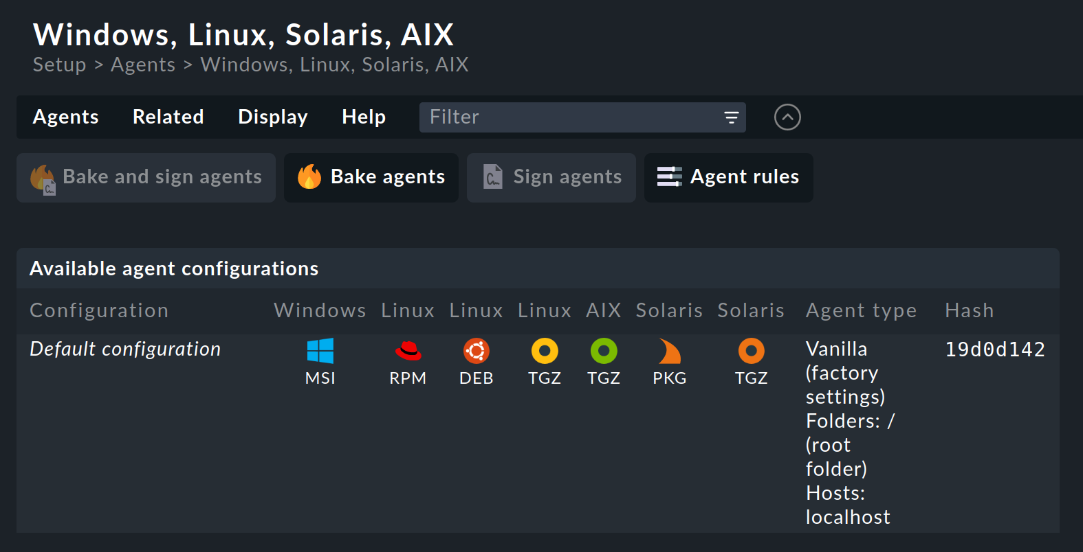

Puoi accedere all'agent bakery tramite il sito Setup > Agents > Windows, Linux, Solaris, AIX:
Entry page to the Agent Bakery.
Checkmk supporta i sistemi operativi Windows, Linux, Solaris e AIX con l'Agent bakery. Per Linux puoi scegliere tra i formati di pacchetto RPM (per i sistemi basati su Red Hat Enterprise Linux (RHEL), SLES) e DEB (per Debian, Ubuntu), oltre a un cosiddetto "tarball" nel formato TGZ che viene semplicemente scompattato come root sotto /. Allo stesso modo, per AIX è disponibile un tarball, che però non prevede l'integrazione automatica in inetd. L'integrazione deve essere eseguita manualmente come azione una tantum. Per Solaris ci sono ancora il tarball e un pacchetto PKG.
Se non hai ancora effettuato alcuna impostazione per host specifici, esiste un'unica configurazione predefinita dell'agente. Nelle prossime due sezioni verrà fornita una spiegazione delle varie configurazioni possibili dell'agente.

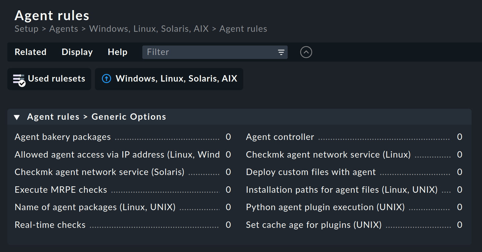

La configurazione dell'agente Checkmk può essere modificata, come spesso accade in Checkmk, attraverso delle regole. Queste ti offrono la possibilità di dotare host diversi di impostazioni o plug-in dell'agente differenti. Il pulsante Agent rules ti porta a una pagina che elenca tutti i set di regole che influenzano gli agenti:
List of rules for the agents.

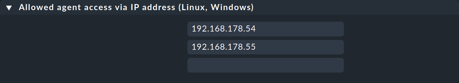

Facciamo un esempio: vuoi limitare l'elenco degli indirizzi IP a cui è consentito l'accesso all'agente. Per questo seleziona il set di regole Generic Options > Allowed agent access via IP address (Linux, Windows). Inserisci uno o più indirizzi IP come valore della regola:
Rule to restrict IP addresses to access the agent.
Lascia invariati i valori predefiniti nel box Conditions in modo che questa regola si applichi a tutti gli host. Salva la nuova regola.

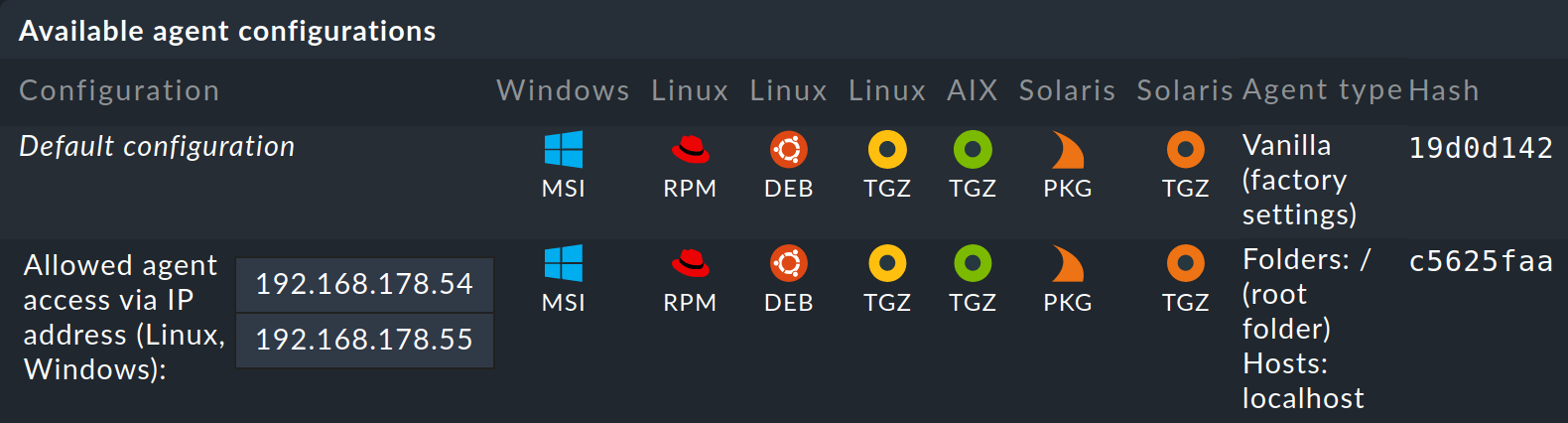

Dopo aver salvato, torna alla pagina Windows, Linux, Solaris, AIX. Il pulsante assicura che l'agente sia di pertinenza. Il risultato: ora hai due configurazioni individuali:
List with two agent configurations to download.
Nella colonna Agent type puoi leggere a quali host è assegnata la rispettiva configurazione. Per motivi di spazio, questo elenco potrebbe non essere completo.

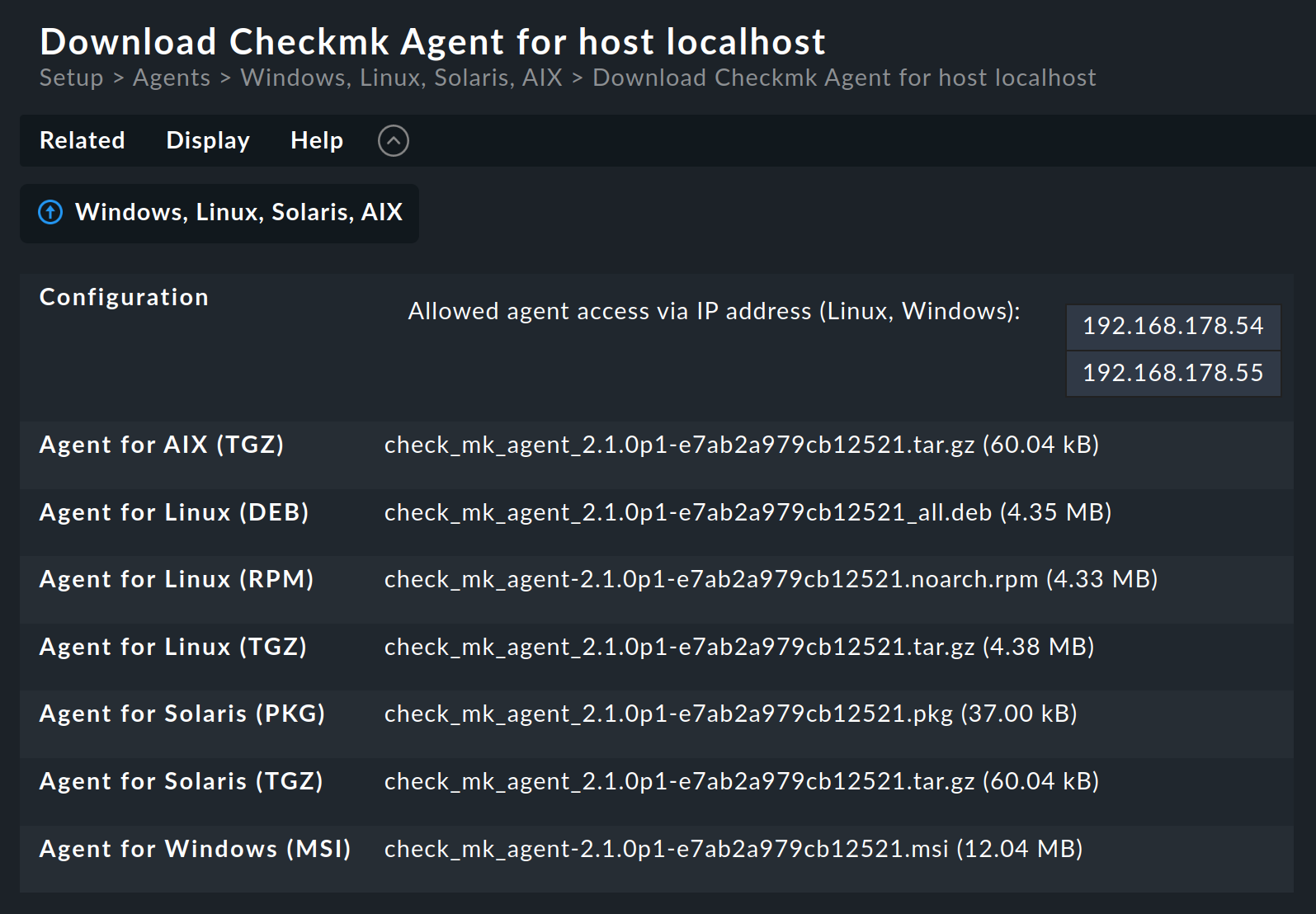

Inoltre, puoi accedere ai pacchetti agente di un host comodamente dalle proprietà dell'host cliccando sull'host in Setup > Hosts > Hosts e selezionando Monitoring agent nel menu Hosts:
List of agents for a host to download.
Perché per ogni host vengono forniti i pacchetti per tutti i sistemi operativi? La risposta è molto semplice: se su un sistema non è installato alcun agente Checkmk non è in grado di riconoscere il sistema operativo. In ogni caso, una volta attivato l'aggiornamento automatico dell'agente, non dovrai fare altro.

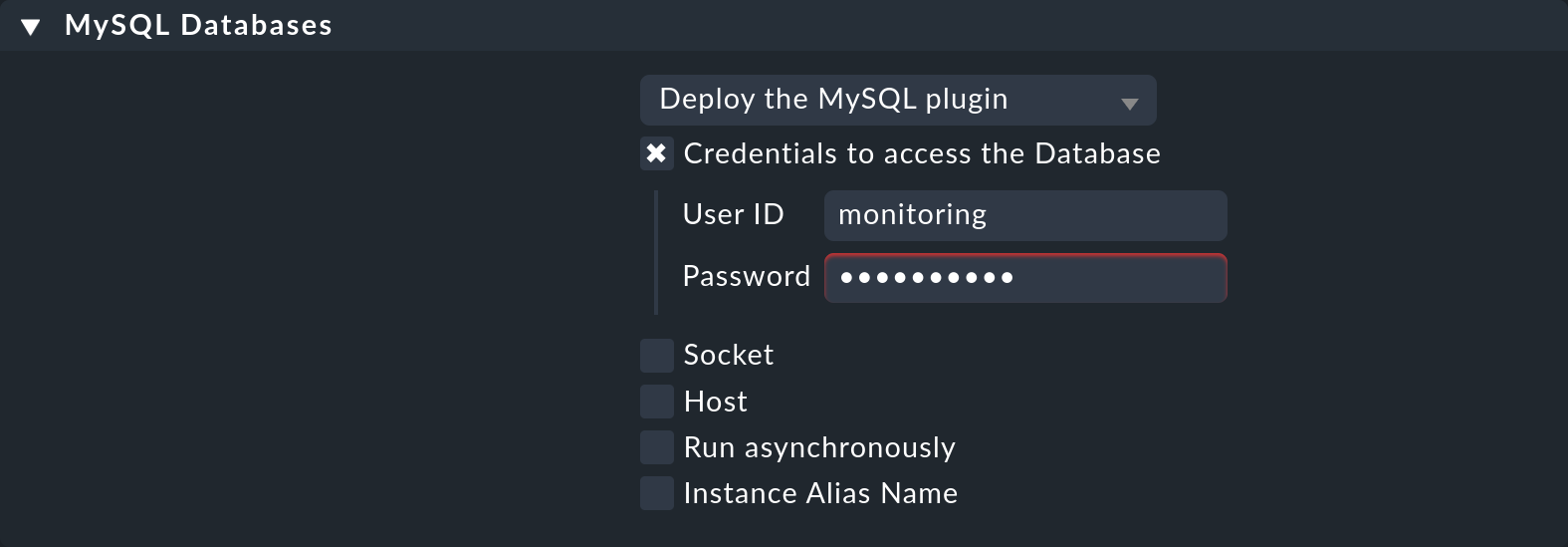

Molte regole riguardano l'installazione di vari plug-in. Questi estendono l'agente di monitoraggio di componenti piuttosto specifici. La maggior parte di questi sono applicazioni speciali come, ad esempio, i database. Accanto alla regola che attiva un plug-in troverai anche i set di regole per configurare il plug-in. Ecco, ad esempio, la regola per il monitoraggio di MySQL:
Rule for the MySQL plug-in of the agent.

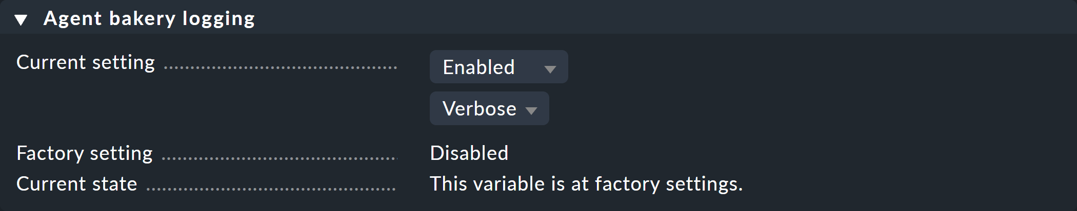

Nelle impostazioni globali puoi attivare il log per i processi di panificazione sotto Agent bakery logging. I risultati si trovano nel file ~/var/log/agent_bakery.log.
Option to enable bakery logging.
Senza l'attivazione della registrazione, potrai vedere queste informazioni solo se fai il bake agent con cmk --bake-agents -v al comando.

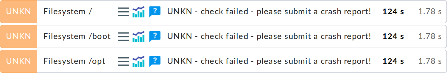

Se la versione di Checkmk di un agente è più recente di quella del server Checkmk, è possibile che i plug-in di controllo non riescano a interpretare correttamente l'output dell'agente. In questo caso, i servizi interessati passano allo stato SCONOSCIUTO:
List of services in UNKNOWN status due to a failed check.
Anche se l'output dell'immagine precedente suggerisce il contrario, non inviare un report sui crash in questo caso.

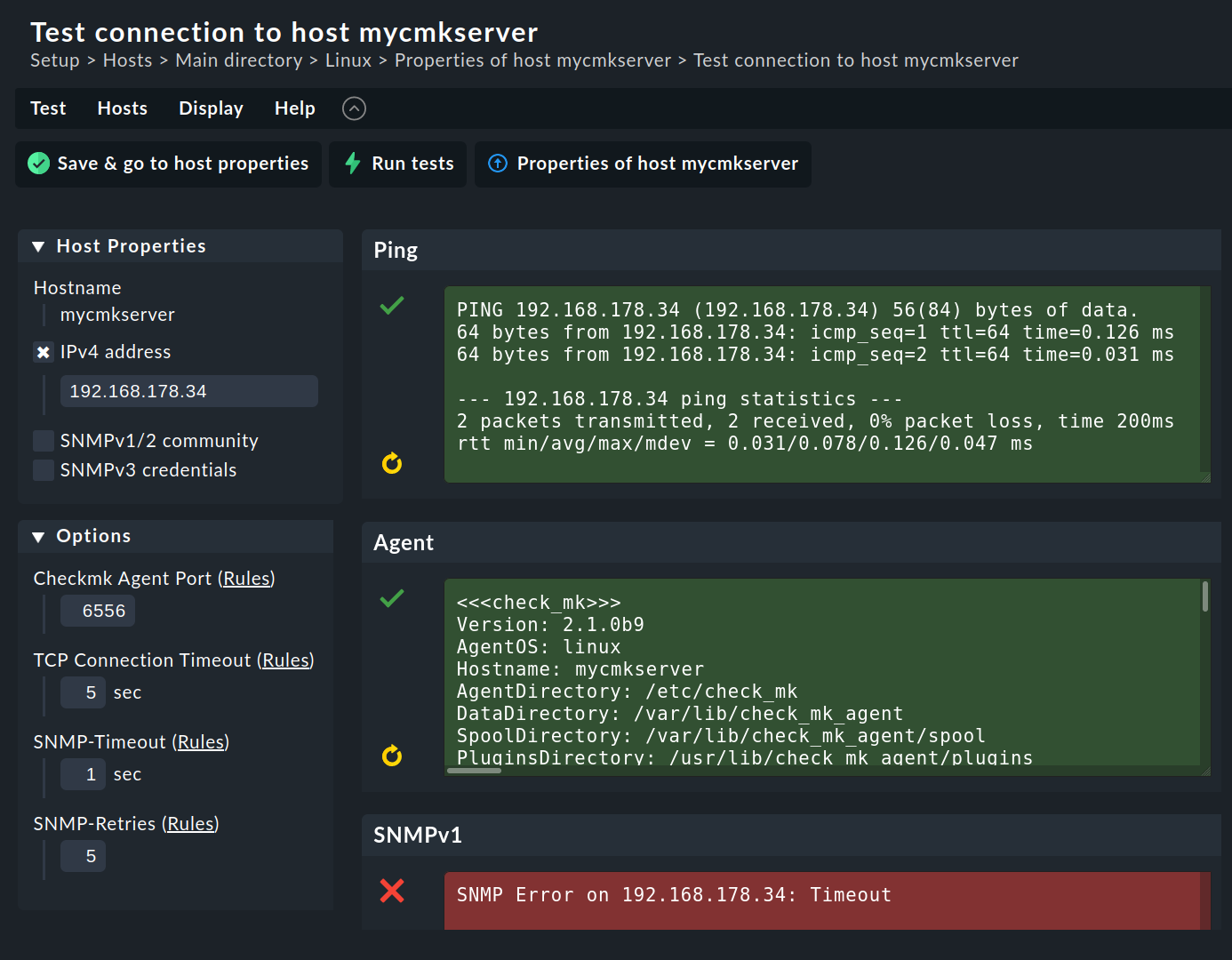

Puoi anche eseguire una diagnosi dell'agente tramite l'interfaccia web, che tiene conto di tutte le impostazioni e supporta anche i dispositivi SNMP e quelli interrogati tramite special agent. In effetti, Checkmk tenta sempre di interrogare contemporaneamente la porta TCP 6556 e SNMP.
Puoi accedere al test di connessione tramite le proprietà dell'host: nella pagina Properties of host, seleziona Host > Connection tests dal menu e avvia il test facendo clic su Run tests:
Result of the connection test to a host.
Puoi provare subito alcune di queste impostazioni (ad esempio, la comunità SNMP) e salvarle in caso di successo.
