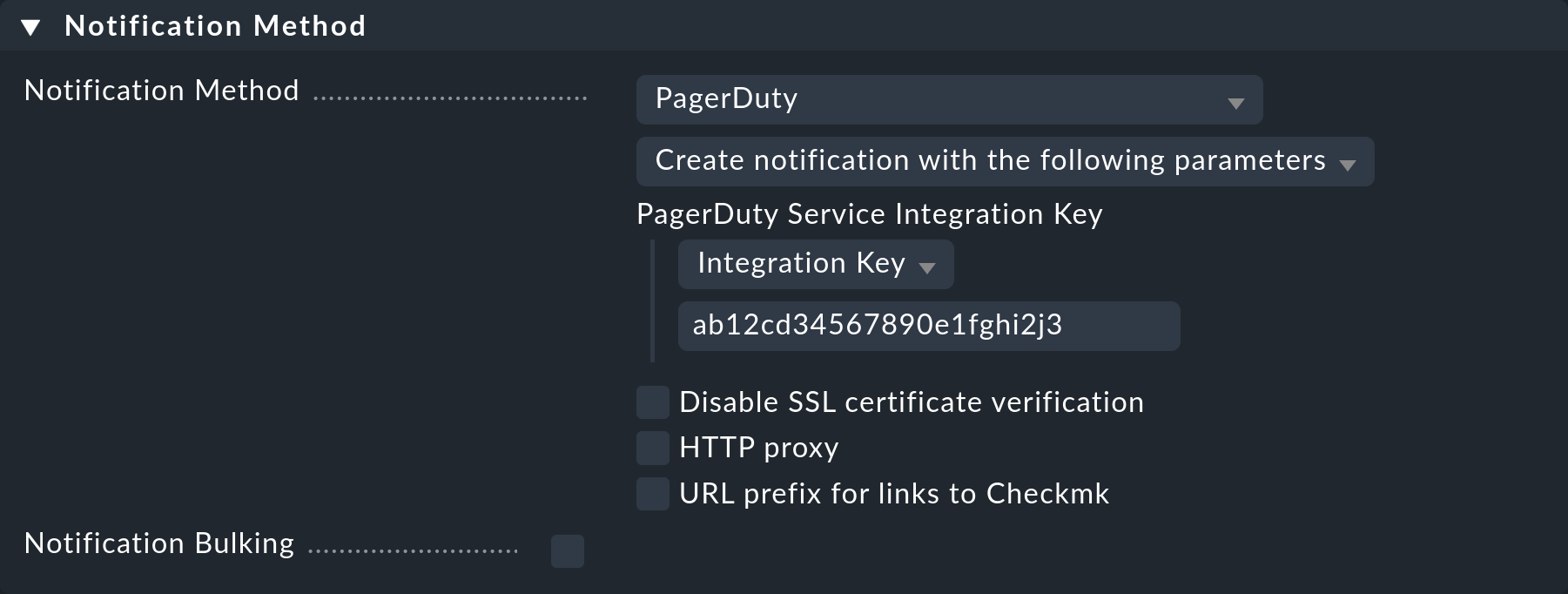

In Checkmk è ora sufficiente specificare la chiave copiata sopra:
Crea una nuova regola di notifica con Setup > Events > Notifications > Add rule.
Per Notification Method scegli PagerDuty.
Inserisci la chiave copiata in Integration Key:
Invece di inserire la chiave direttamente qui, puoi anche leggerla dall'archivio password - a patto che sia stata precedentemente memorizzata.
