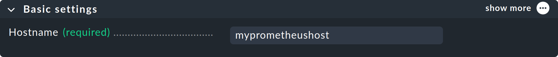

2.1. Creare un host
Poiché il concetto di host in Prometheus semplicemente non esiste, per prima cosa crea un luogo che raccoglie le metriche desiderate. Questo host costituisce il punto di contatto centrale per l'agente speciale, che in seguito distribuirà i dati consegnati agli host corretti in Checkmk. Per fare ciò, crea un nuovo host utilizzando Setup > Hosts > Hosts > Add host.
prometheus hostname
Se il nome host specificato non può essere risolto dal server Checkmk, inserisci l'indirizzo IP con cui è possibile raggiungere il server Prometheus.
Effettua tutte le altre impostazioni per il tuo ambiente e conferma la tua scelta con Save & view folder.

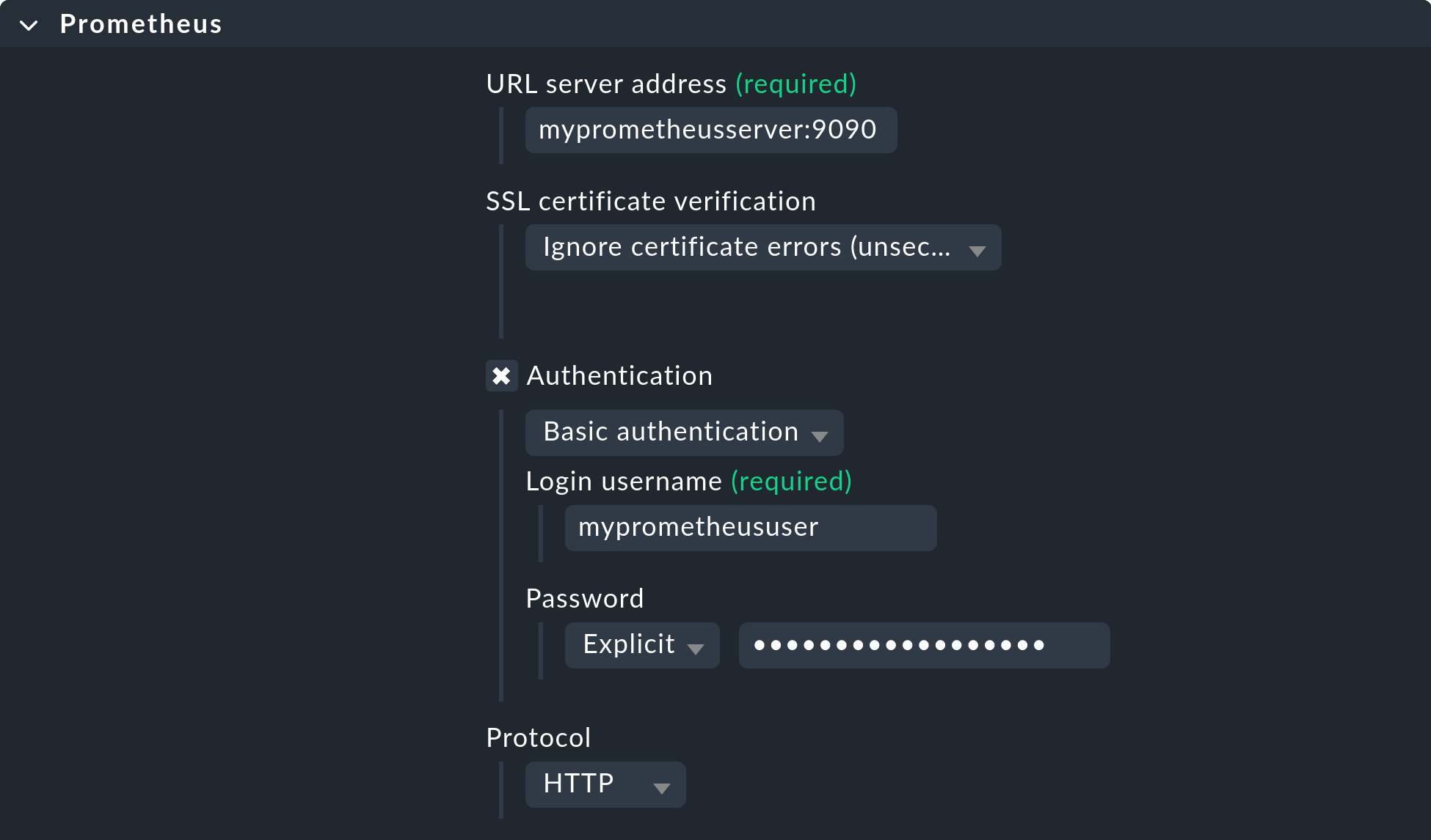

Prima che Checkmk possa trovare le metriche da Prometheus, devi prima configurare l'agente special agent utilizzando il set di regole Prometheus. Puoi trovarlo tramite Setup > Agents > VM, cloud, container. Ci sono diverse opzioni per personalizzare la connessione del frontend web del tuo server Checkmk, indipendentemente dall'esportatore che vuoi utilizzare.
  • URL server addressSpecifica qui l'URL del tuo server Prometheus, includendo tutte le porte necessarie. Non includere il protocollo, che può essere selezionato in seguito.
  • AuthenticationSe è richiesto un login, inserisci qui i dati di accesso.
  • ProtocolDopo l'installazione, il frontend web è fornito via HTTP. Se hai protetto l'accesso con HTTPS, cambia il protocollo qui di conseguenza.
Puoi vedere i valori predefiniti nella seguente schermata:

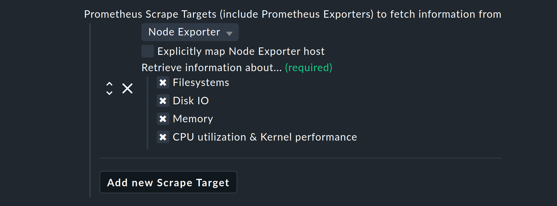

Se, ad esempio, vuoi integrare i componenti hardware di un cosiddetto Scrape Targets di Prometheus, utilizza il Nodo Exporter. Seleziona Add new Scrape Target, e dal menu a discesa che si apre, seleziona Node Exporter:
prometheus ruleset exporter
Qui puoi selezionare quale hardware o quali istanze del sistema operativo devono essere interrogate dal Node Exporter. Hai sempre la possibilità di deselezionare le informazioni se non vuoi recuperarle. I servizi creati in questo modo utilizzano gli stessi plug-in di controllo utilizzati per gli altri host Linux. Ciò significa che il loro comportamento è identico a quelli già noti, quindi senza doverti adattare a qualcosa di nuovo puoi configurare rapidamente i threshold o lavorare con i grafici.
Normalmente l'agente Checkmk cercherà di assegnare automaticamente i dati agli host di Checkmk, e lo stesso vale per l'host di Checkmk che recupera i dati. Tuttavia, se nei dati del server Checkmk non sono presenti né l'indirizzo IP, né l'FQDN, né il localhost, usa l'opzione Explicitly map Node Exporter host per specificare quale host del server Prometheus deve essere assegnato all'host di Prometheus in Checkmk.

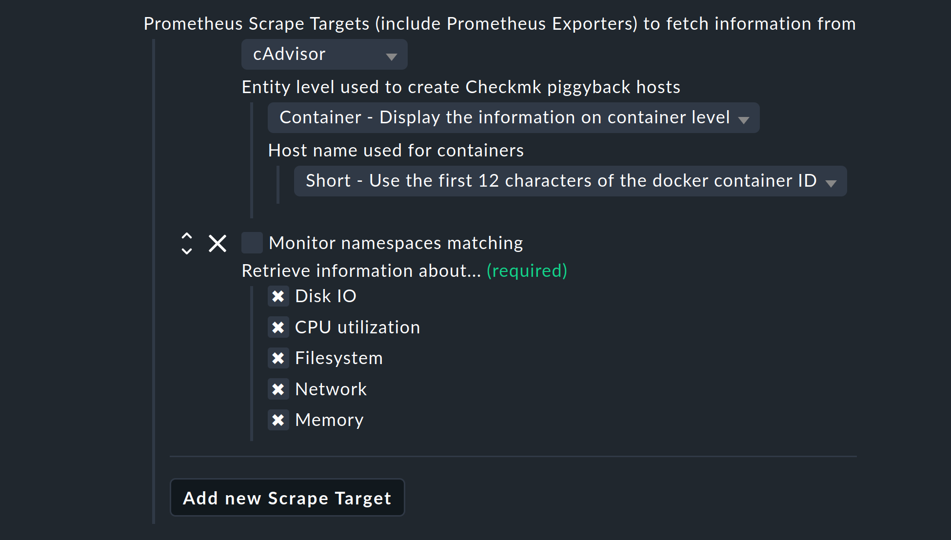

L'esportatore cAdvisor permette di monitorare gli ambienti Docker e restituisce le metriche.
Tramite il menu Entity level used to create Checkmk piggyback hosts puoi stabilire se e come i dati di Prometheus debbano essere raccolti in un modulo pronto per l'uso. Puoi scegliere tra le seguenti tre opzioni:
  • Container - Display the information on container level
  • Pod - Display the information for pod level
  • Both - Display the information for both, pod and container, levels
Seleziona Both o Container e definisci anche il nome con cui vengono creati gli host per i tuoi container. Le tre opzioni seguenti sono disponibili per la denominazione. L'opzione Short è quella predefinita:
  • Short - Use the first 12 characters of the docker container ID
  • Long - Use the full docker container ID
  • Name - Use the name of the container
prometheus cadvisor names
Tieni presente che la tua scelta influisce sulla creazione e sull'eliminazione automatica degli host in base alla tua configurazione dinamica degli host.
Con Monitor namespaces matching hai la possibilità di limitare il numero di oggetti monitorati: tutti i namespace che non sono coperti dalle espressioni regolari saranno ignorati.

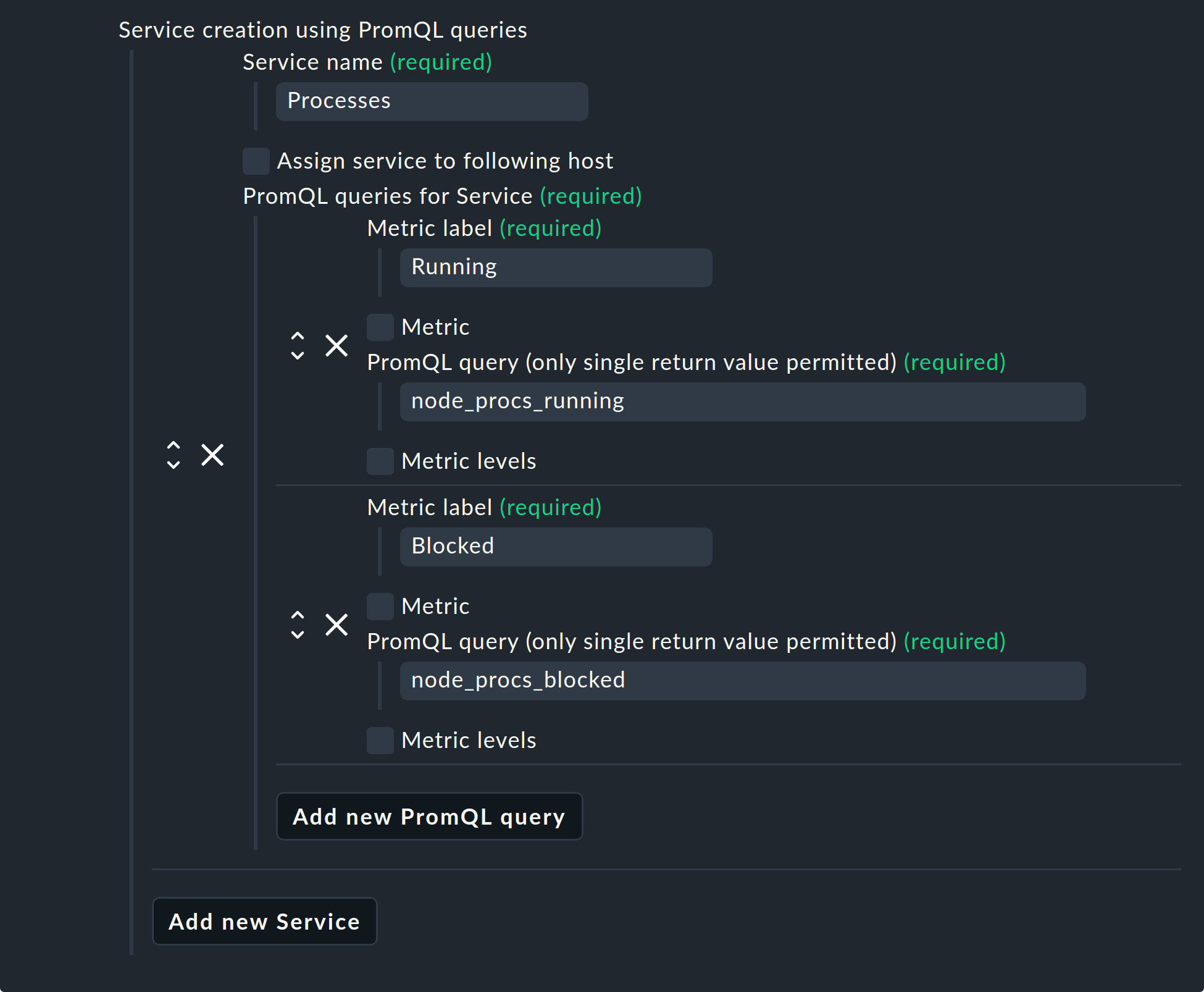

Come già accennato, con l'aiuto dello special agent è anche possibile inviare richieste ai server Prometheus tramite PromQL. Seleziona Service creation using PromQL queries > Add new Service. Usa il campo Service name per determinare come deve essere chiamato il nuovo servizio in Checkmk.
Quindi, seleziona Add new PromQL query e utilizza il campo Metric label per specificare il nome della metrica da importare in Checkmk. Ora inserisci la tua query nel campo PromQL query. È importante che questa query possa restituire un solo valore.
prometheus ruleset promql
In questo esempio, Prometheus viene interrogato sul numero di processi in esecuzione e bloccati. In Checkmk questi processi e le due metriche -Running e Blocked- vengono poi combinati in un servizio chiamato Processes.
Puoi anche assegnare delle soglie a queste metriche: per farlo, attiva Metric levels e poi scegli tra Lower levels o Upper levels. Nota che queste specificano sempre numeri in virgola mobile, ma ovviamente si riferiscono anche a metriche che restituiscono solo numeri interi.

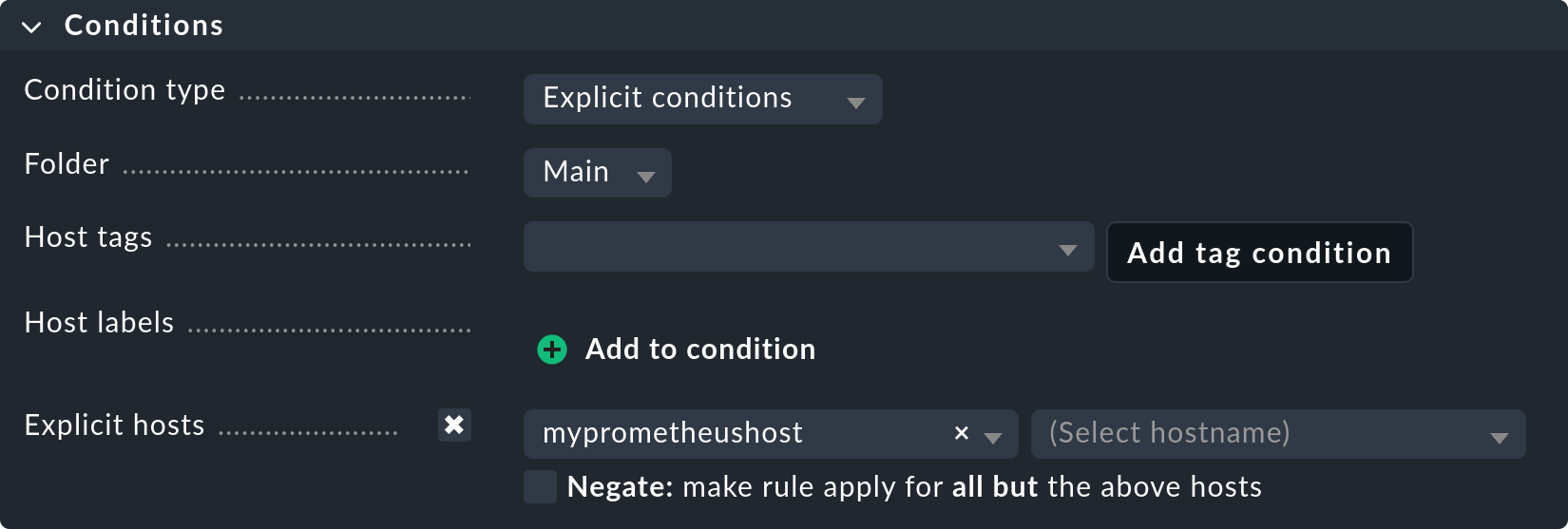

Assegnare una regola all'host Prometheus
Infine, assegna esplicitamente questa regola all'host appena creato e confermala con Save.
prometheus ruleset explicit host

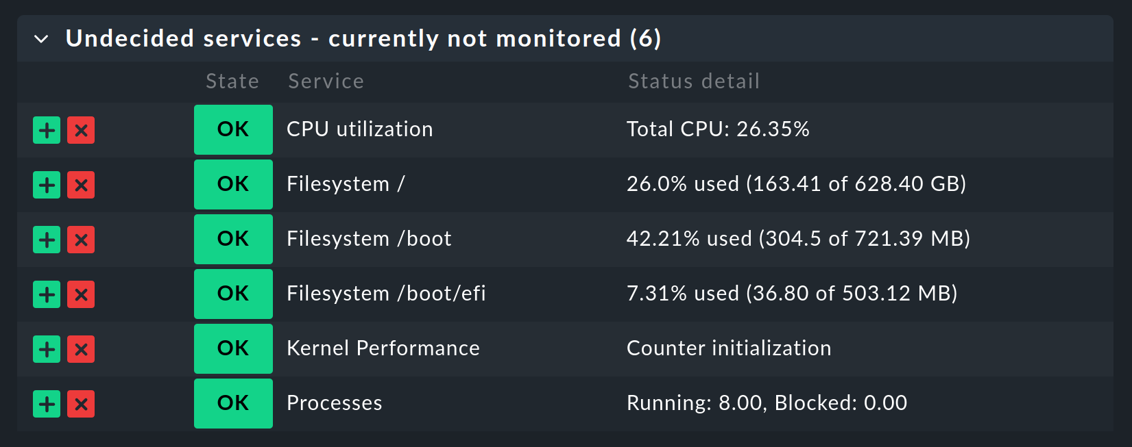

2.3. La scoperta del servizio
Ora che hai configurato lo special agent, è il momento di eseguire una scoperta del servizio sull'host Prometheus.
prometheus discovery
