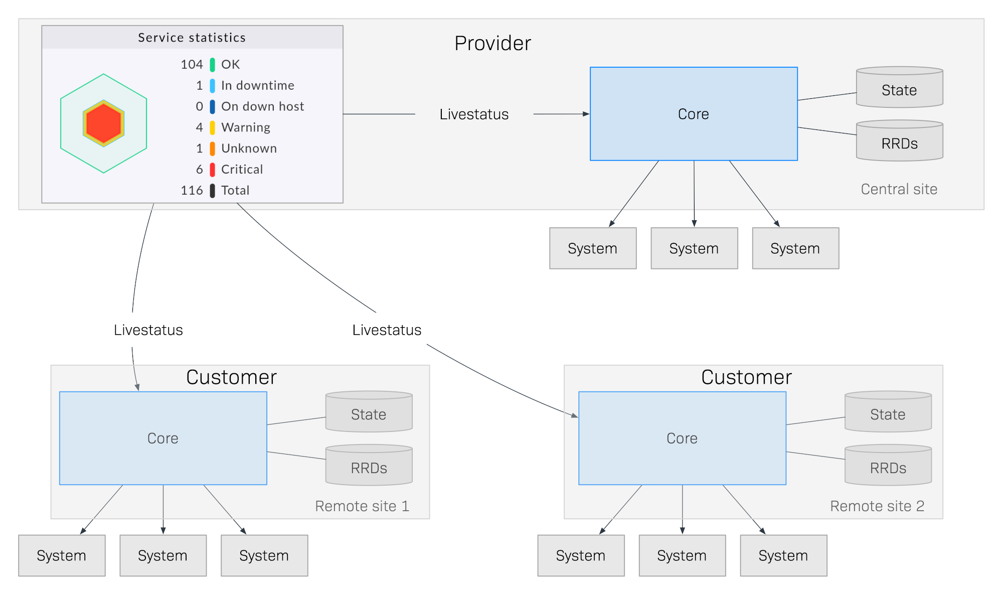

Con Checkmk MSP, attraverso il monitoraggio distribuito, un fornitore di servizi (ovvero un managed service provider, MSP o provider in breve) per ciascuno dei suoi clienti integra uno o più siti remoti nell'istanza centrale MSP del fornitore - a questi siti remoti può accedere solo il cliente in questione. I singoli elementi del sito Setup sono quindi assegnati a questo cliente. Quando distribuisce i dati di configurazione, Checkmk invierà questi dati a un sito di natura generale o che è stato rilasciato per questo cliente. Il provider può comunque effettuare la configurazione comodamente tramite l'istanza distribuita del proprio sito centrale. Il provider ha anche un'interfaccia web centrale per tutti i suoi clienti per lavorare con i dati di monitoraggio. Questo funziona esattamente come in un normale ambiente di configurazione distribuito, con l'unica differenza che tutte le istanze partecipanti devono utilizzare Checkmk MSP.
I dati di configurazione importanti (es. siti e utenti dell'istanza remota in Checkmk MSP) possono essere assegnati ai clienti. Il cliente ha quindi accesso alla propria configurazione con i dati dell'host e del servizio solo attraverso il sito che gli è stato assegnato. Dovrà solo effettuare il log-in al proprio sito e riceverà quindi solo i propri dati. Non è necessario, né possibile, effettuare il login all'istanza centrale del provider!

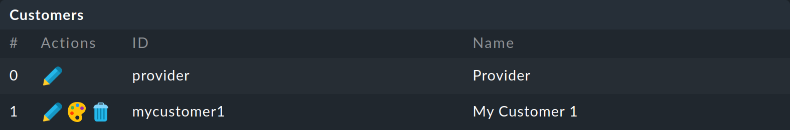

Puoi creare uno dei tuoi clienti in un solo passaggio: alla voce Setup > Users > Customers, seleziona il pulsante Add customer e assegnagli un ID univoco e il nome che dovrà essere visualizzato in Checkmk. Dopo aver salvato, il tuo primo cliente sarà stato creato in Checkmk:
Come puoi vedere, anche il provider è trattato come un cliente e quindi è già stato creato come Provider. Questa assegnazione non può essere cancellata.

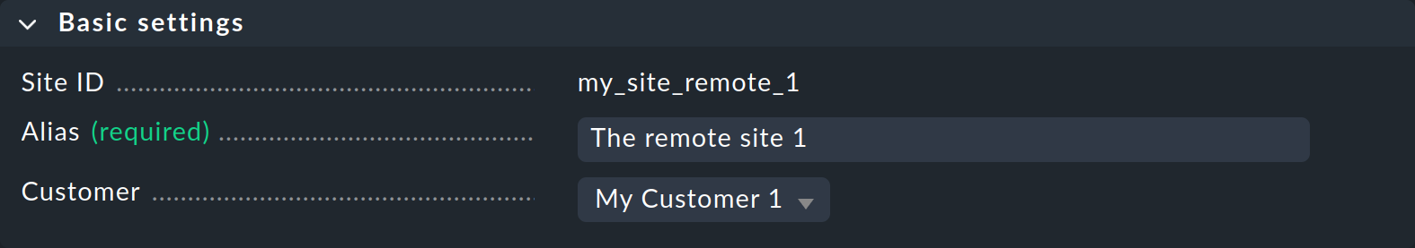

5.2. Assegnare i siti
Una volta creato un cliente, il passo successivo è collegare i componenti corrispondenti in Checkmk a questo cliente. Il sito centrale, a cui tutti gli altri siti del cliente inviano i loro dati, viene anche chiamato sito del provider. La separazione dei dati funziona solo se crei un sito separato per ogni cliente e lo colleghi al sito del provider. In questo caso, l'impostazione differisce in un solo punto: in Basic settings inserisci il sito Customer, che hai creato in precedenza, oltre all'ID e all'alias:
Poiché anche il provider viene trattato come un cliente, l'istanza Checkmk sa sempre quale host appartiene a quale cliente in base alla sua assegnazione a un sito specifico.
Puoi configurare il sito Global settings per un cliente come di consueto tramite le impostazioni globali specifiche del sito. |
5.3. Altre assegnazioni

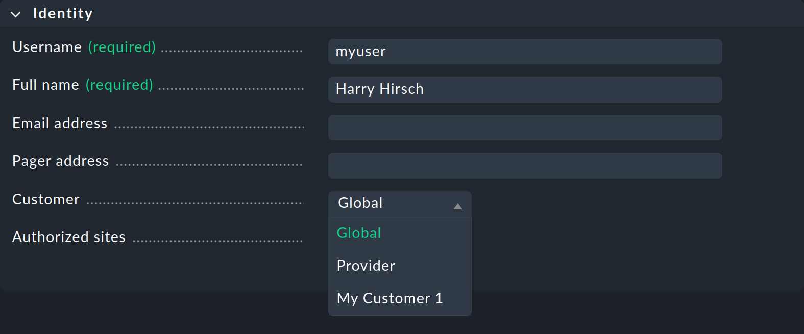

Oltre al sito stesso, puoi assegnare altri elementi di Setup a un cliente, come già detto in precedenza. Un elemento viene assegnato direttamente a un cliente. In alternativa, puoi anche rendere un utente o una password disponibile per tutti con la voce Global. Ecco un esempio di assegnazione di un utente dell'istanza:
L'assegnazione avviene sempre tramite le proprietà del rispettivo elemento utilizzando l'opzione Customer. Le impostazioni globali specifiche del sito sono escluse da questa assegnazione.

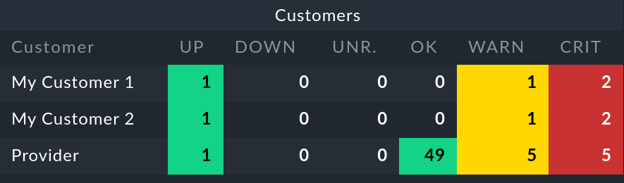

La novità di Main dashboard è il dashlet Customers, che si trova a sinistra dei problemi del servizio:
Quando selezioni un cliente, appare una visualizzazione in cui sono elencati tutti i suoi host. Questa visualizzazione a tabella funziona quindi come quella di All hosts, con la differenza che in questo caso vengono visualizzati solo gli elementi di un cliente specifico.

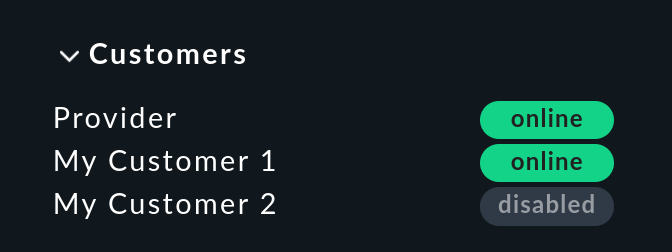

Per la barra laterale, nel sito centrale c'è lo snap-in Customers, che funziona allo stesso modo dello snap-in simile Site status. Qui puoi visualizzare lo stato dei siti per i singoli clienti e anche, cliccando sullo stato, nascondere o mostrare clienti specifici nella visualizzazione.

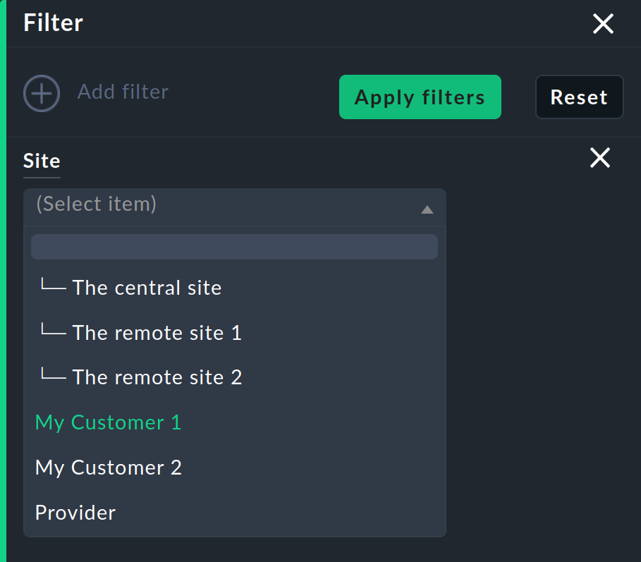

Costruire e filtrare le visualizzazioni
Naturalmente, puoi utilizzare i filtri e i set di dati utilizzati per la dashlet e lo snap-in anche per le tue visualizzazioni. Da un lato, il filtro Site è stato ampliato per personalizzare le visualizzazioni:

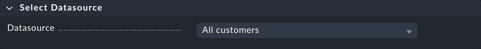

Dall'altro lato, puoi anche creare visualizzazioni completamente nuove basate su uno o tutti i clienti. Per farlo, seleziona All customers come origine dati:
