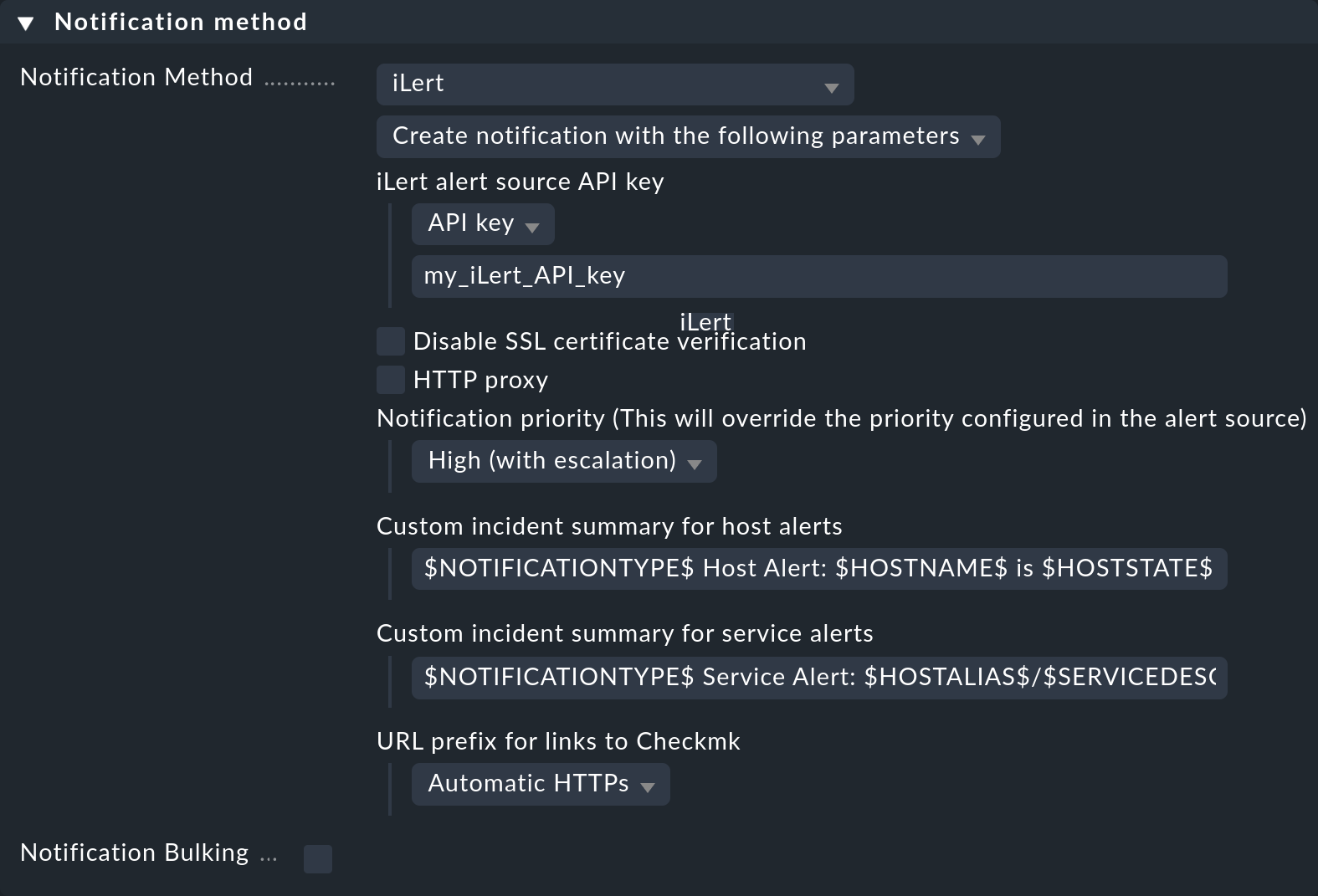

In Checkmk è ora sufficiente specificare la chiave copiata sopra:
Crea una nuova regola di notifica con Setup > Events > Notifications > Add rule.
Per Notification Method scegli iLert.
Inserisci la chiave copiata in API key:
Invece di inserire la chiave direttamente qui, puoi anche leggerla dall'archivio password, a patto che sia stata precedentemente memorizzata.
La selezione in Notification priority sostituisce la priorità di notifica in alcuni casi, come descritto nella sezione Configurazione di ilert.
Utilizza i due campi di input per Custom incident summary per specificare come una notifica Checkmk viene visualizzata in ilert sotto l'elenco degli avvisi come Summary.
Opzionalmente, puoi specificare i prefissi URL per controllare i link alla GUI di Checkmk all'interno della notifica.
