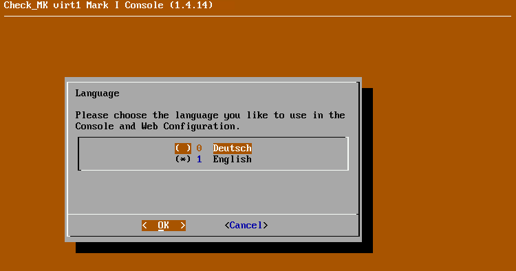

Durante l'avvio iniziale, appare un primo messaggio che richiede la selezione della lingua desiderata:

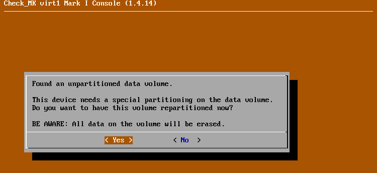

In seguito, appare un messaggio che richiede di inizializzare il supporto dati (per i rack del RAID):
Conferma questa finestra di dialogo e attendi il completamento del processo. La visualizzazione dello stato verrà quindi visualizzata sulla console locale:

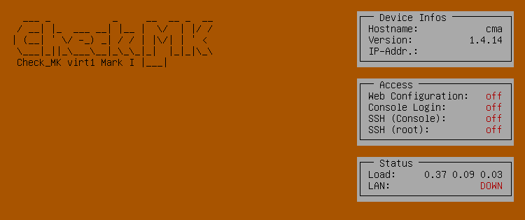

Questa visualizzazione mostra le informazioni generali sullo stato e le opzioni di configurazione più importanti del dispositivo.

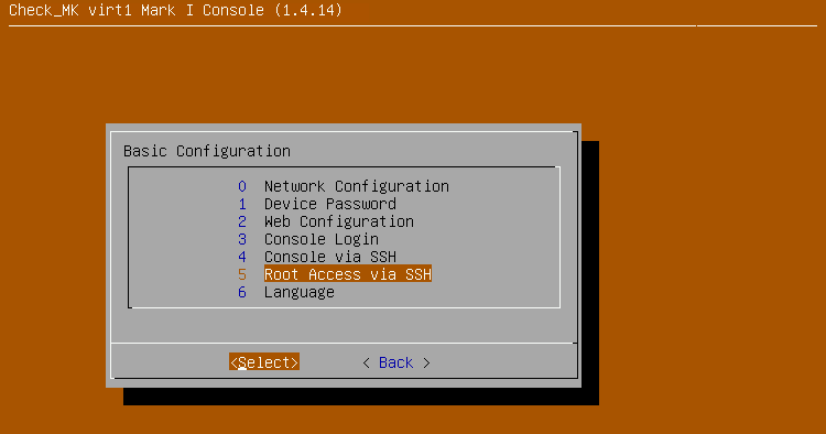

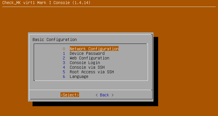

Dalla visualizzazione dello stato, puoi aprire il menu di configurazione premendo il tasto F1:
Per mettere in funzione l'appliance, devi ora impostare la configurazione di rete e definire la password dell'unità.
Configurazione della rete
Per prima cosa configura la rete tramite l'elemento Network Configuration. A tal fine, vengono richiesti uno dopo l'altro l'indirizzo IP, la maschera di rete e il gateway standard opzionale.
Nella maggior parte dei casi, l'appliance deve essere in grado di accedere anche a dispositivi di rete al di fuori del proprio segmento di rete e per questo è necessario configurare anche il gateway standard.
Dopo aver inserito questi valori, la configurazione verrà attivata. L'appliance sarà immediatamente accessibile attraverso la rete con l'indirizzo IP specificato. Puoi testare questa connessione, ad esempio, con un ping da un altro dispositivo di rete.
Attivare l'interfaccia web
La maggior parte della configurazione dell'unità avviene tramite l'interfaccia web, il cui accesso è protetto dalla password del dispositivo, che devi prima specificare. Al momento della consegna dell'unità non è stata preimpostata alcuna password, il che significa che non è possibile accedere all'interfaccia web.

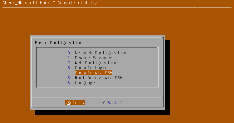

Nel menu di configurazione, seleziona Device Password, per il menu di inserimento della password del dispositivo. La password deve essere lunga almeno 8 caratteri e contenere almeno una lettera minuscola, una lettera maiuscola e una cifra.
Successivamente, seleziona Web Configuration dal menu di configurazione per attivare l'interfaccia web.

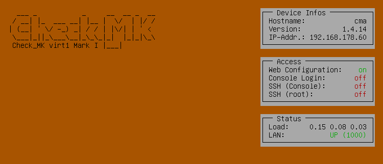

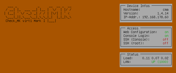

Una volta completati questi passaggi, vedrai la visualizzazione dello stato modificato della console:
Nel box Device Infos c'è l'indirizzo IP configurato e nel box Access c'è Web Configuration: on. Se hai già collegato correttamente l'appliance alla tua rete, nel box Status dovresti vedere che la connessione di rete è attiva: LAN: UP.

In seguito, nella visualizzazione dello stato, vedrai la voce Console Login: on nel box Access.

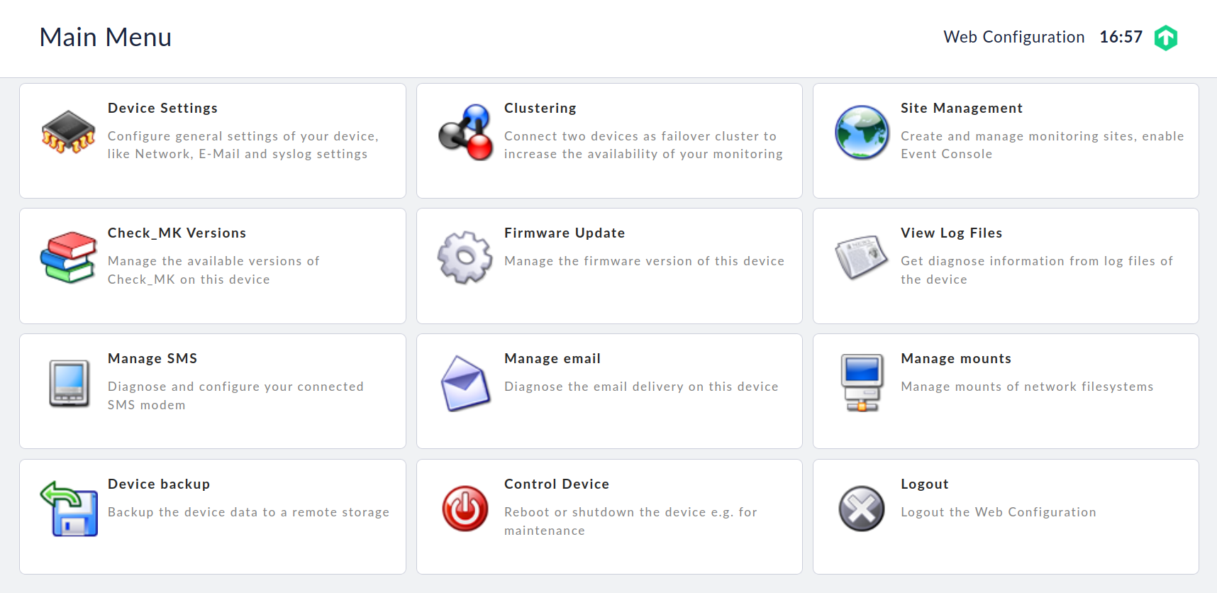

2.3. Impostazioni di base nell'interfaccia web
Dopo aver abilitato l'accesso all'interfaccia web attraverso la configurazione precedente, ora puoi richiamarla da qualsiasi computer della rete. Per farlo, inserisci l'URL dell'appliance nella riga dell'indirizzo del browser, in questo caso http://192.168.178.60/. Verrà quindi visualizzata la finestra di dialogo per il login all'interfaccia web:
Una volta effettuato il login con la password del dispositivo impostata in precedenza, si aprirà il menu principale dal quale potrai accedere a tutte le funzioni dell'interfaccia web.

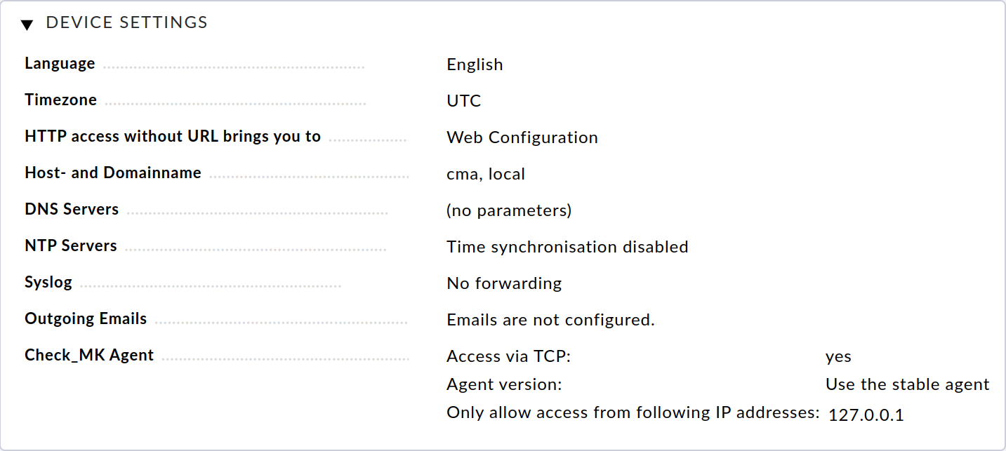

Seleziona Device Settings, per visualizzare le impostazioni più importanti dell'appliance e per modificarle se necessario:
Cliccando sul nome del parametro si accede alla pagina corrispondente per modificare l'impostazione.

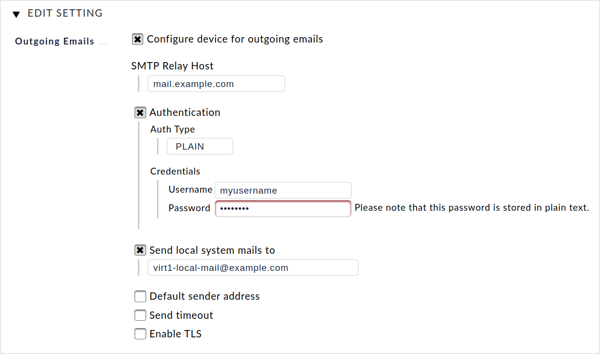

Per poter inviare e-mail dall'unità, ad esempio in caso di eventi di monitoraggio, è necessario configurare l'inoltro delle e-mail a uno dei tuoi server di posta tramite Outgoing Emails.
Per fare ciò, come minimo, l'indirizzo e-mail del tuo server deve essere definito come SMTP Relay Host. Questo server accetta le e-mail dal tuo computer e le inoltra.
Tuttavia, la configurazione del relay server SMTP è sufficiente solo se il tuo server di posta accetta e-mail tramite SMTP anonimo. Se il tuo server di posta richiede l'autenticazione, devi attivare il metodo di login appropriato in Authentication e inserire i dati di accesso appropriati.
Se non ricevi alcuna e-mail anche dopo aver configurato questa opzione, vale la pena di dare un'occhiata al log di sistema dell'appliance, dove vengono registrati tutti i tentativi di invio di e-mail.
L'appliance stessa può inviare e-mail di sistema in caso di problemi critici, ad esempio se un lavoro non può essere eseguito o se è stato rilevato un problema hardware. Per ricevere queste e-mail, devi configurare un indirizzo e-mail tramite Send local system mails to a cui inviarle.

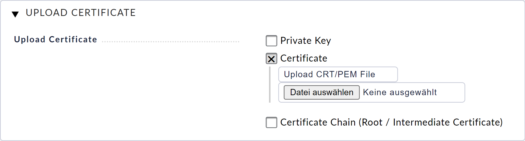

Infine, puoi attivare la crittografia del trasporto tramite TLS e specificare manualmente un indirizzo mittente predefinito.

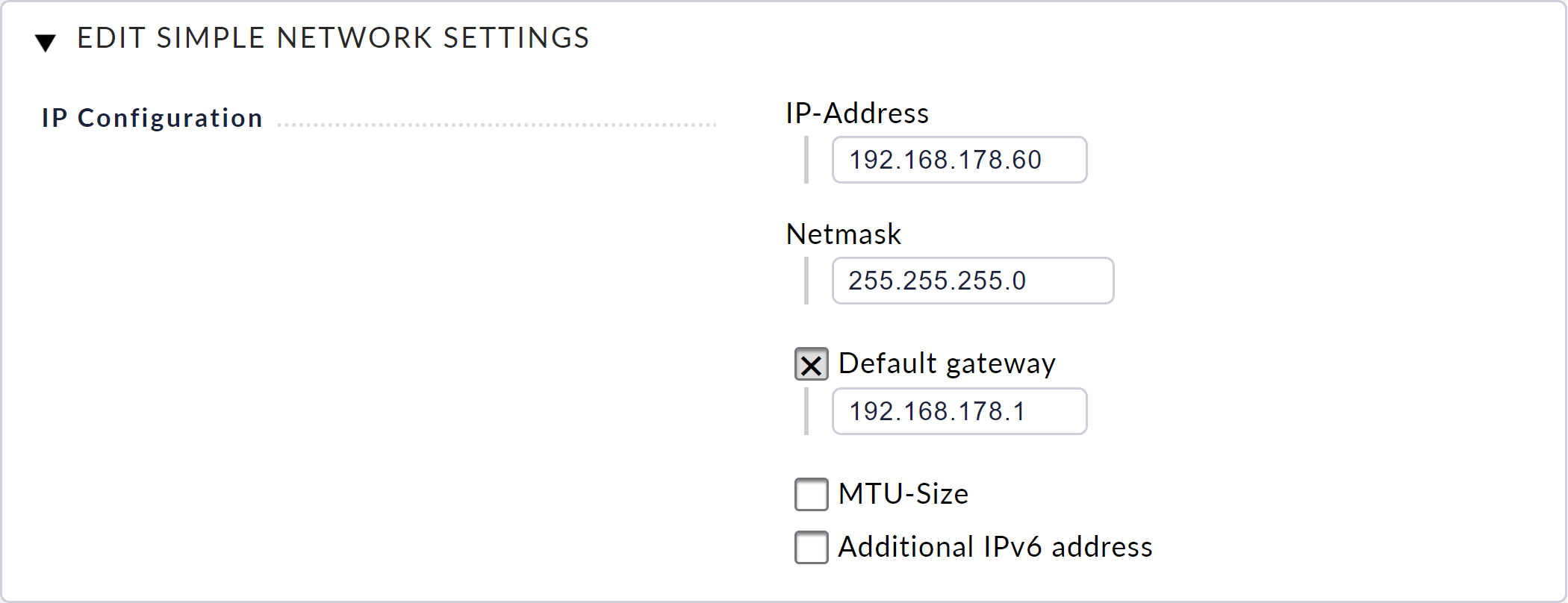

La configurazione di base dell'interfaccia di rete standard è stata effettuata tramite la console durante l'avvio. Puoi modificare queste impostazioni in un secondo momento tramite Device Settings > Network Settings. A questo punto puoi anche aggiungere un IPv6 address.
Queste impostazioni sono in modalità semplice, come si può vedere dal titolo della finestra di dialogo: Edit Simple Network Settings. Il pulsante Advanced Mode attiva la Modalità Avanzata, che ti dà accesso a tutte le interfacce di rete e alle funzioni di bonding disponibili.
La configurazione avanzata può aiutarti ad aumentare la disponibilità del monitoraggio attraverso le ridondanze. È anche il punto di partenza per la configurazione di un cluster e per questo viene descritta in dettaglio nell'articolo sul cluster.

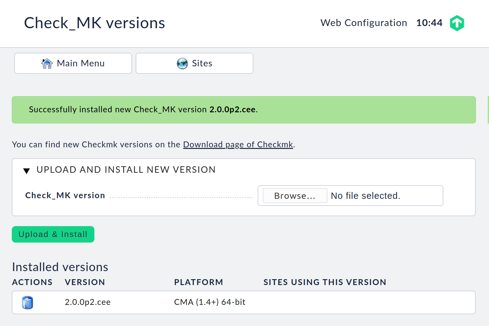

Scarica il file CMA dalla pagina di download di Checkmk. Otterrai il file CMA appropriato dopo aver selezionato l'edizione e la versione di Checkmk Appliance e la piattaforma dell'appliance.

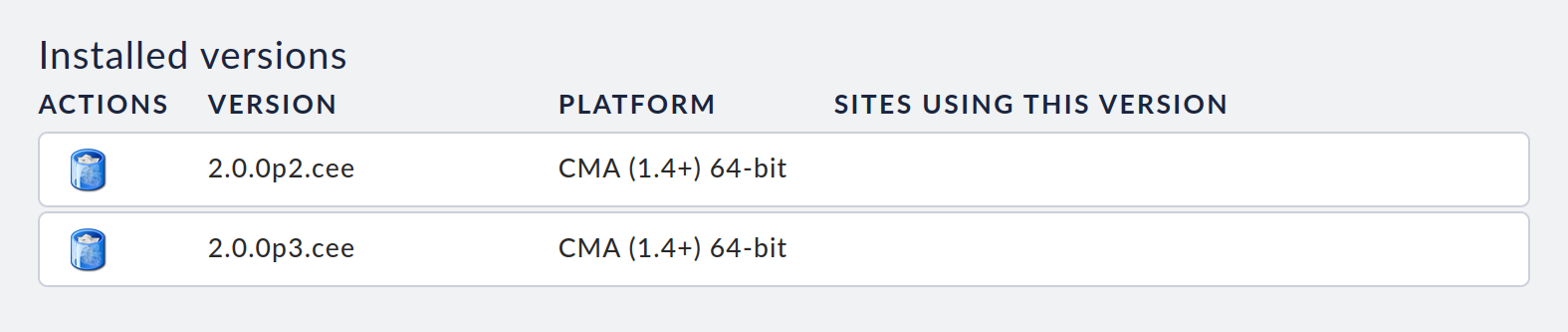

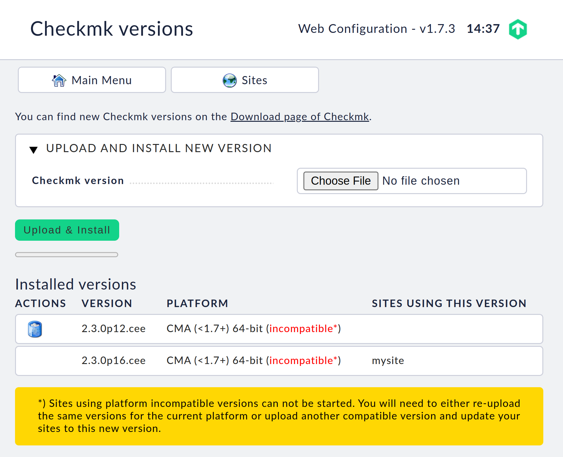

Dopo aver scaricato il file CMA, seleziona Check_MK versions dal menu principale. Nella pagina seguente, utilizza la finestra di dialogo per trovare il file CMA sul disco rigido e conferma la selezione cliccando su Upload & Install.
Il software di Checkmk Appliance verrà ora caricato sull'appliance, il che potrebbe richiedere alcuni minuti a seconda della connessione di rete tra l'appliance e il tuo computer. Una volta completato il caricamento, vedrai la nuova versione nella tabella delle versioni del software installate:
È possibile installare più versioni di Checkmk da eseguire in parallelo su una singola appliance. In questo modo è possibile gestire più siti con versioni diverse e i singoli siti possono essere aggiornati a versioni più recenti indipendentemente l'uno dall'altro. Ad esempio, puoi installare una nuova versione e provarla prima in un sito di prova e poi, dopo un test riuscito, aggiornare il sito di produzione.
Se carichi e installi altre versioni del software Checkmk allo stesso modo della prima, il risultato sarà questo:
Se una particolare versione del software non viene utilizzata da un sito, puoi eliminarla cliccando sul simbolo del cestino.

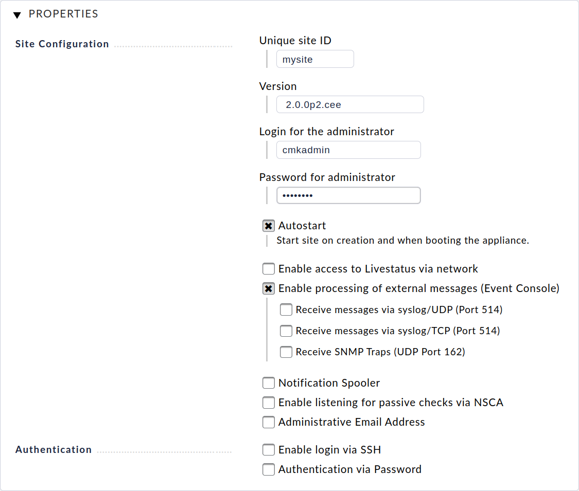

Questa pagina sarà vuota quando vi accederai per la prima volta. Per creare il tuo primo sito, clicca sul pulsante Create New Site. Nella pagina che segue potrai definire la configurazione iniziale del sito:
Per prima cosa inserisci un ID(Unique site ID) che serve a identificare in modo univoco il sito. L'ID può contenere solo lettere, numeri, trattini (-) e trattini bassi (_), deve iniziare con una lettera o un trattino basso e può essere lungo al massimo 16 caratteri.
Seleziona quindi la versione di Checkmk con cui creare il sito: ti verranno proposte tutte le versioni installate elencate nella gestione delle versioni di Checkmk.
Infine, definisci il nome utente e la password per l'amministratore di Checkmk. Per il momento puoi lasciare invariate tutte le altre impostazioni e modificarle in seguito se necessario.

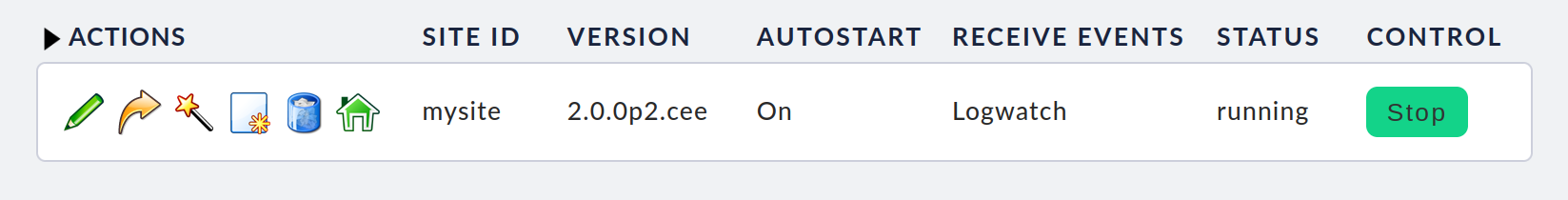

Clicca su Create Site per creare il sito. L'operazione potrebbe richiedere alcuni secondi. Una volta creato e avviato il sito, nella pagina apparirà un elenco di tutti i siti:
A questo punto, l'elenco è breve e mostra solo il sito appena creato con l'ID mysite e il suo stato, qui running. Puoi fermare o avviare il sito con il pulsante all'estrema destra nella colonna Control. All'estrema sinistra, nella colonna Actions, sono mostrati i simboli delle possibili azioni che puoi applicare al sito, da sinistra a destra: Modifica, Aggiorna, Rinomina, Clona, Elimina e Login.
Ora puoi effettuare il login al sito avviato, cliccando sull'ID del sito o richiamando l'URL del sito nella barra degli indirizzi del browser web, nel nostro esempio: http://192.168.178.60/mysite. Nella finestra di login del sito, inserisci i dati di accesso che hai specificato al momento della creazione del sito.

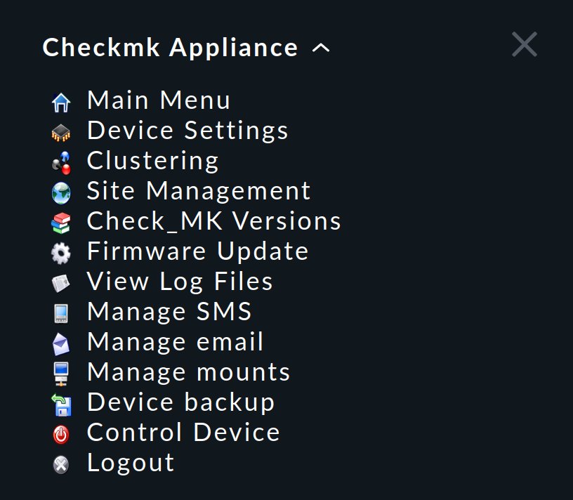

In tutti i siti appliance, lo snap-in Checkmk Appliance è disponibile per tutti gli amministratori nella barra laterale:
Grazie alle voci di questo snap-in, puoi sempre switchare da un sito all'interfaccia web dell'appliance.

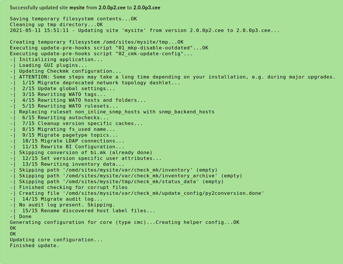

5.2. Aggiornare un sito
Quando un sito viene aggiornato, viene anche aggiornato automaticamente a una nuova versione dell'istanza Checkmk. Per prima cosa installa la nuova versione desiderata come descritto nel capitolo sulla gestione delle versioni di Checkmk.
Attenzione: Per l'aggiornamento alle nuove versioni principali di Checkmk, fai riferimento al relativo articolo: è importante che tu aggiorni sempre e solo alla versione principale successiva e che non salti le versioni intermedie.

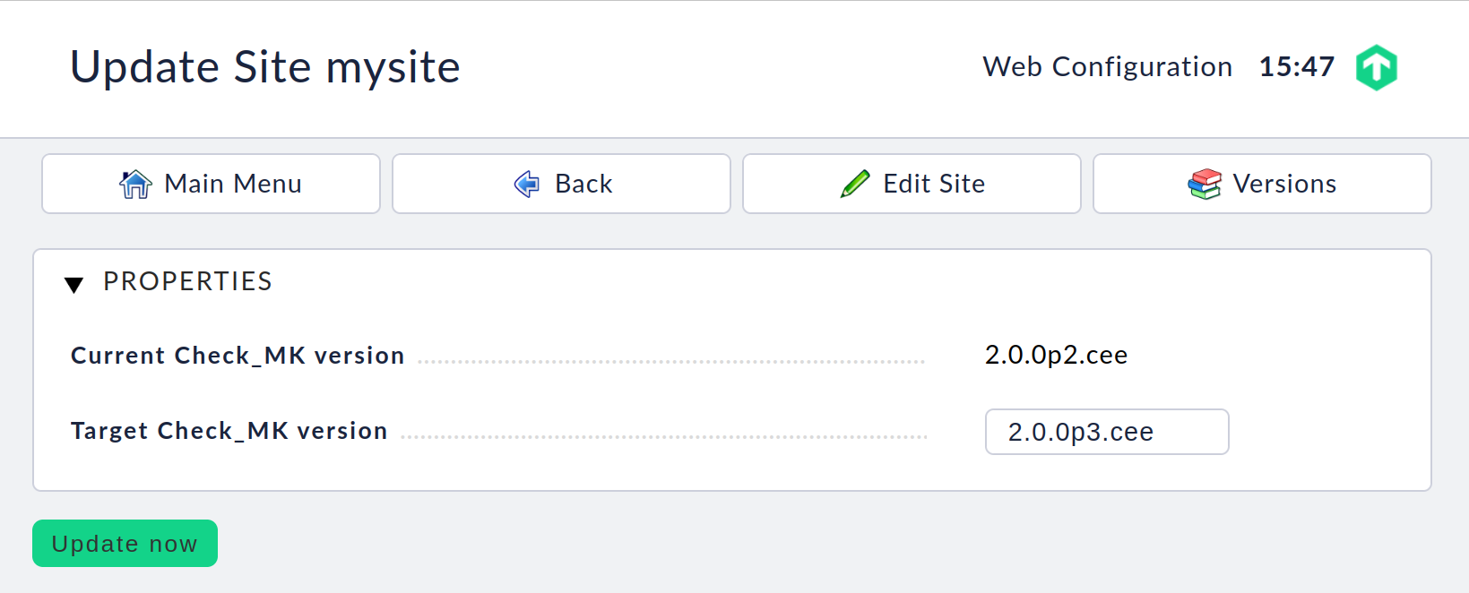

Poi fai in modo che l'interfaccia web dell'appliance elenchi i siti (Main Menu > Site Management):
Assicurati che il sito non sia in esecuzione, cioè se il sito Status è visualizzato come running,, arresta il sito (Control > Stop). Poi clicca sul simbolo dell'aggiornamento sotto Actions.
La pagina seguente elenca le possibili versioni di destinazione dell'aggiornamento:
Seleziona la versione di destinazione elencata in Target Check_MK version e clicca su Update now.Dopo poco tempo, verranno visualizzati i messaggi di aggiornamento:
Il pulsante Back ti riporta all'elenco dei siti con le informazioni sulla versione aggiornata. Ora puoi riavviare il sito.

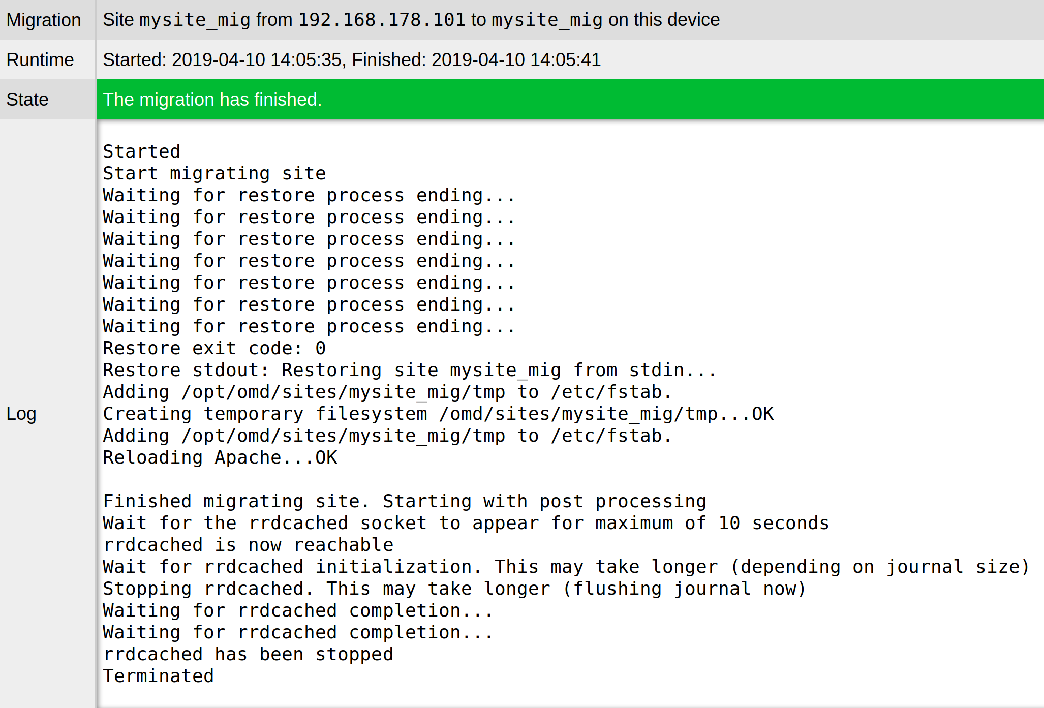

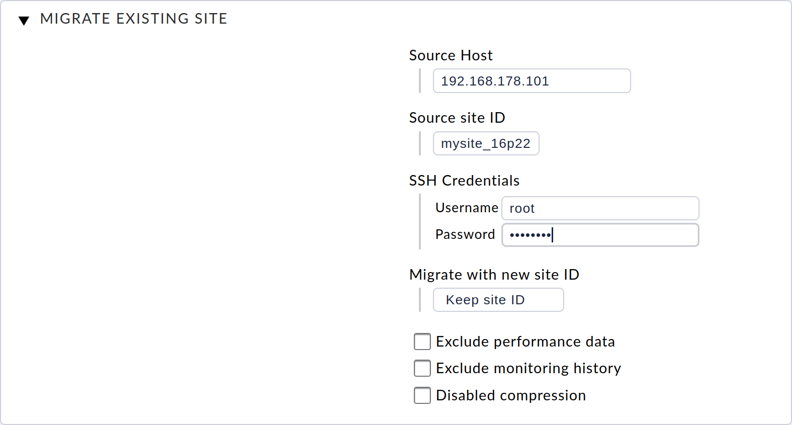

Nell'interfaccia web, alla voce Site Management, troverai il link Migrate Site button, che ti porterà a questa pagina:
In questa pagina, devi innanzitutto inserire l'indirizzo host (nome host, nome DNS o indirizzo IP) del sistema di origine alla voce Source Host. Inserisci anche l'ID del sito da migrare alla voce Source site ID.
La migrazione del sito avviene tramite SSH. Per fare ciò, hai bisogno dei dati di accesso di un utente che possa loggarsi al sistema di origine e che sia autorizzato ad accedere a tutti i file del sito. A questo scopo puoi utilizzare l'utente root del sistema di origine o l'utente del sito, se è stata definita una password per tale utente.
Opzionalmente, puoi scegliere se utilizzare un nuovo ID sito per il sito di destinazione sul tuo dispositivo o se lasciare invariato l'ID originale.
Inoltre, puoi specificare che non vuoi trasferire il sito performance data (metriche e grafici) e i dati storici degli eventi di monitoraggio durante la migrazione. Questo può essere utile se non hai bisogno di un'immagine 1:1 del sito, ma vuoi solo duplicarlo, ad es. a scopo di test.

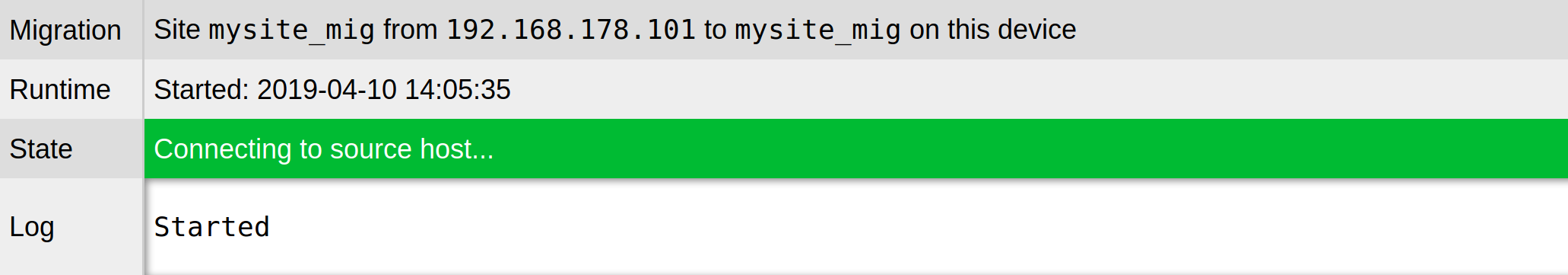

Dopo aver inserito i parametri e confermato con Start, verrà visualizzato l'avanzamento della migrazione:
Una volta terminata la migrazione, puoi uscire dall'amministrazione della migrazione tramite il pulsante Complete. Tornerai alla gestione del sito e potrai avviare e gestire il nuovo sito migrato:

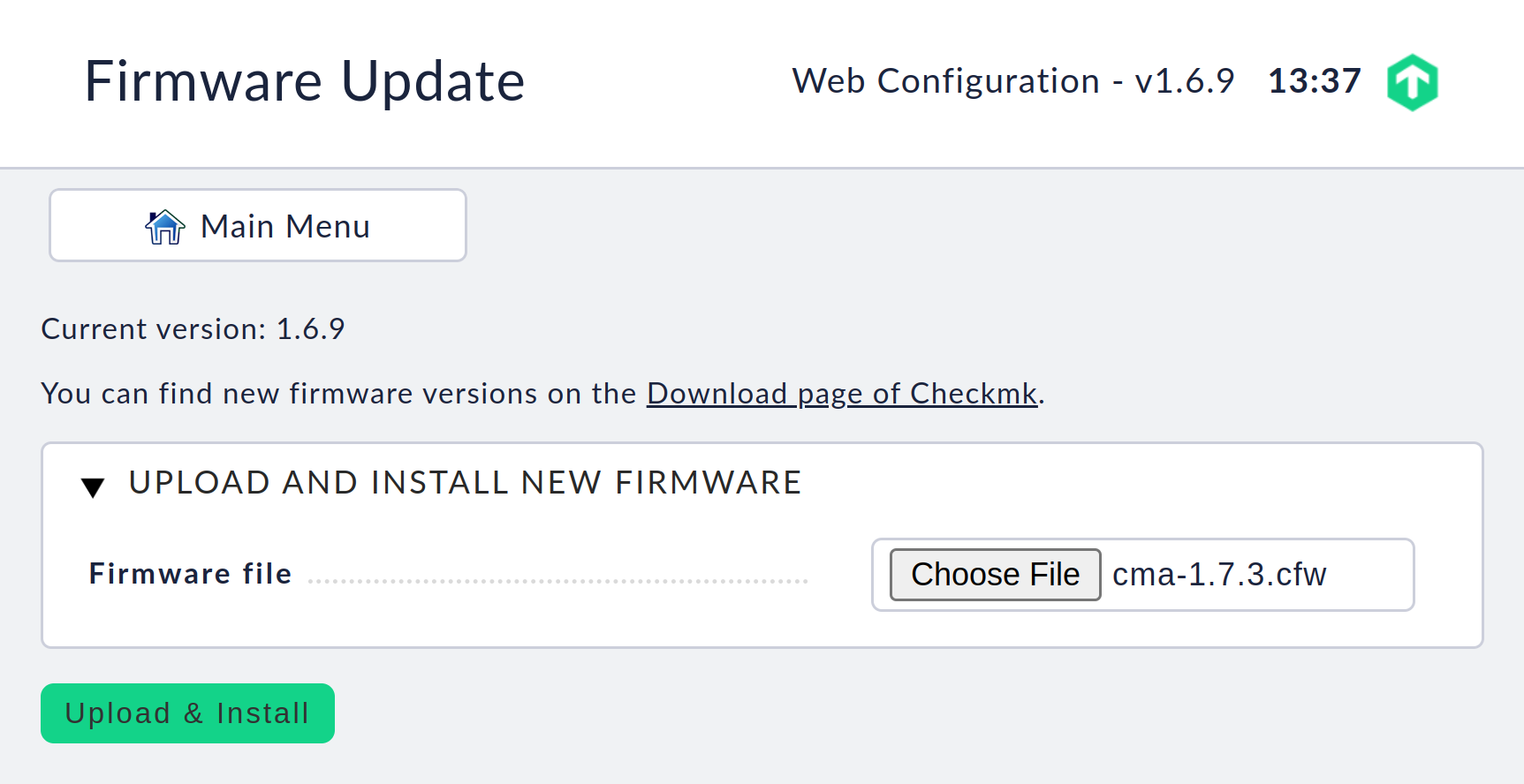

6. Gestione del firmware
Puoi aggiornare il software dell'appliance, cioè il suo firmware, a una versione più recente durante il normale funzionamento.
Puoi scaricare il firmware dell'appliance come file CFW dalla pagina di download.
Dopo aver scaricato il file CFW, seleziona Firmware Update nel menu principale e nella pagina successiva, nella finestra di dialogo per la selezione dei file, seleziona il file CFW dal tuo disco rigido:
Conferma con un clic su Upload & Install.Ora il firmware verrà caricato sull'unità, operazione che potrebbe richiedere alcuni minuti a seconda della connessione di rete.
Una volta che il file è stato riconosciuto come firmware valido, verrà visualizzata la finestra di dialogo Confirm Firmware Update per confermare l'aggiornamento del firmware. Durante questo processo, a seconda delle differenze tra la versione attuale e quella da installare, appariranno diversi messaggi per informarti su come verranno gestiti i tuoi dati durante l'aggiornamento:

In Checkmk versions puoi verificare se ci sono versioni del firmware incompatibili. I siti che utilizzano versioni incompatibili non possono più essere avviati.

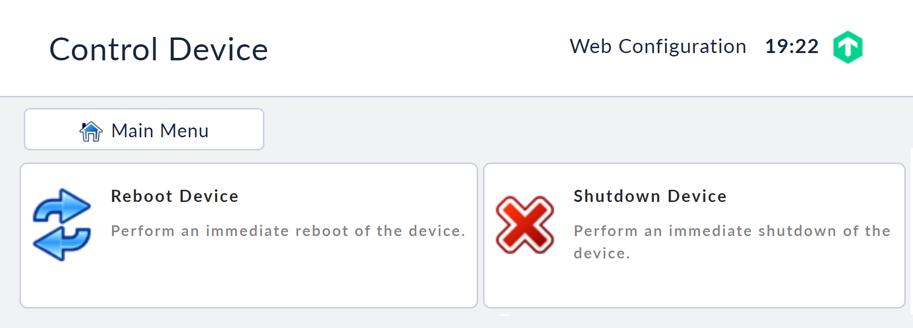

Puoi riavviare o spegnere l'appliance tramite l'interfaccia web o la console.
Nell'interfaccia web, troverai le voci di menu Reboot Device e Shutdown Device sotto la voce di menu principale Control Device. L'appliance eseguirà l'azione immediatamente dopo aver selezionato il comando.

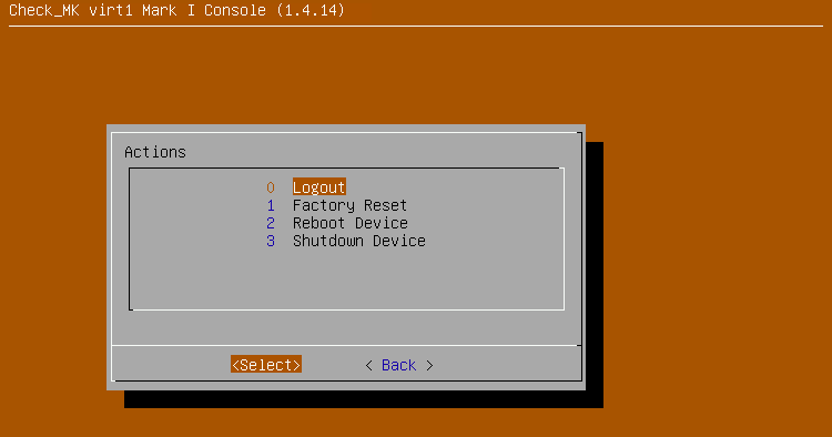

Nella console, puoi accedere al menu per il controller dell'unità premendo F2.

Per farlo, premi il tasto F2 nella visualizzazione dello stato, seleziona Factory Reset nella finestra di dialogo seguente e conferma la finestra di dialogo seguente con yes. A questo punto i tuoi dati verranno cancellati dall'apparecchio e subito dopo verrà eseguito un riavvio. L'apparecchio si riavvierà quindi con una configurazione ex-factory di pertinenza.
Importante: le impostazioni dell'interfaccia di gestione dell'appliance fisica sono persistenti, cioè vengono mantenute anche quando viene ripristinata la configurazione di fabbrica. Questo ti garantisce che non dovrai accedere fisicamente al rack in un secondo momento.

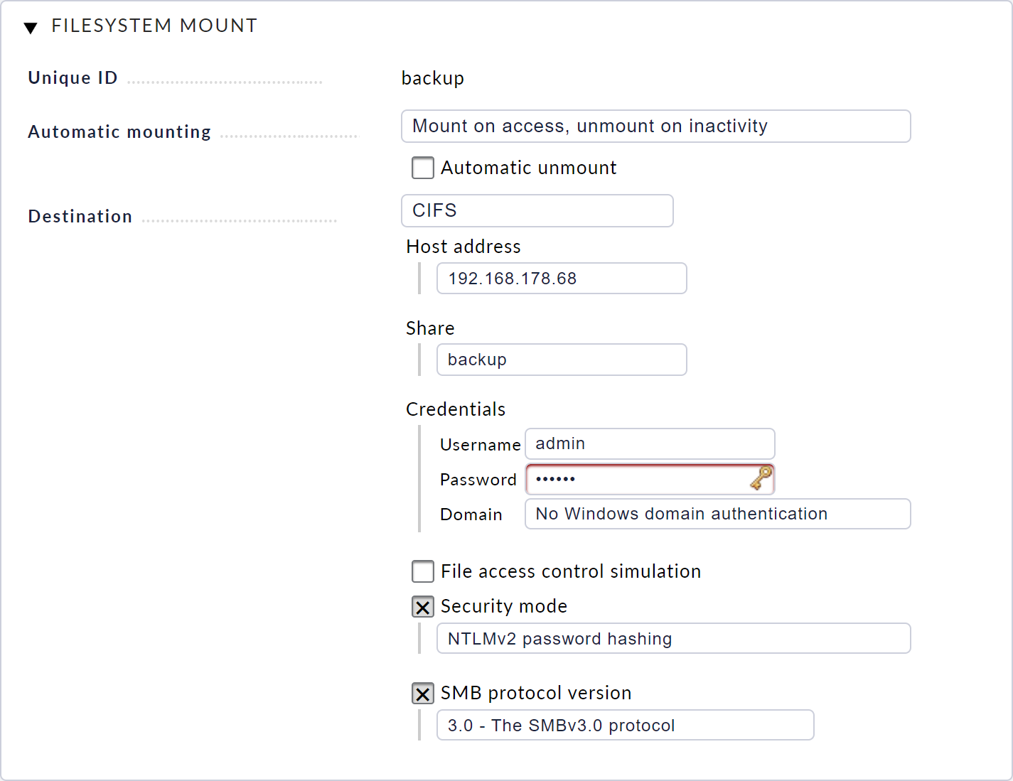

8. Integrazione dei file system di rete

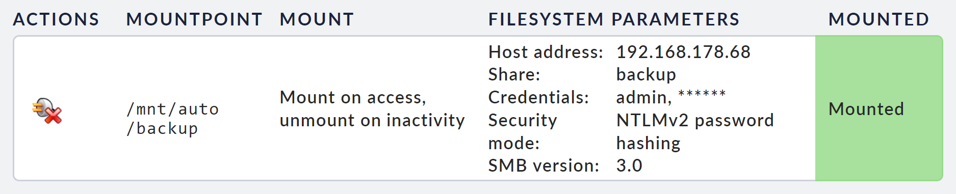

Se vuoi effettuare un backup dei dati su una condivisione di rete, devi prima configurare il file system di rete desiderato.
Attualmente sono supportati i file system di rete NFS nella versione 3 e le condivisioni di rete di Windows (Samba o CIFS), nonché SSHFS (SFTP).
Dal menu principale dell'interfaccia web seleziona Manage mounts e da qui crea un nuovo file system tramite New mount. Inserisci un identificatore (ID) che verrà utilizzato in seguito per identificare il file system.
Quindi seleziona se e come il file system deve essere montato. Si consiglia di montare il file system automaticamente quando vi si accede o di smontarlo automaticamente quando è inattivo.
In seguito, configura il tipo di condivisione che vuoi includere. A seconda del tipo, sono necessarie le impostazioni appropriate, ad esempio gli indirizzi di rete, i dati di login o i percorsi esportati per NFS.
Una volta salvato, vedrai il file system appena configurato e il suo stato attuale nella gestione del file system. Con un clic sul simbolo del plug-in puoi ora montare manualmente il file system per verificare se la configurazione è corretta.
In caso di problemi, puoi trovare i messaggi di errore nel log di sistema.

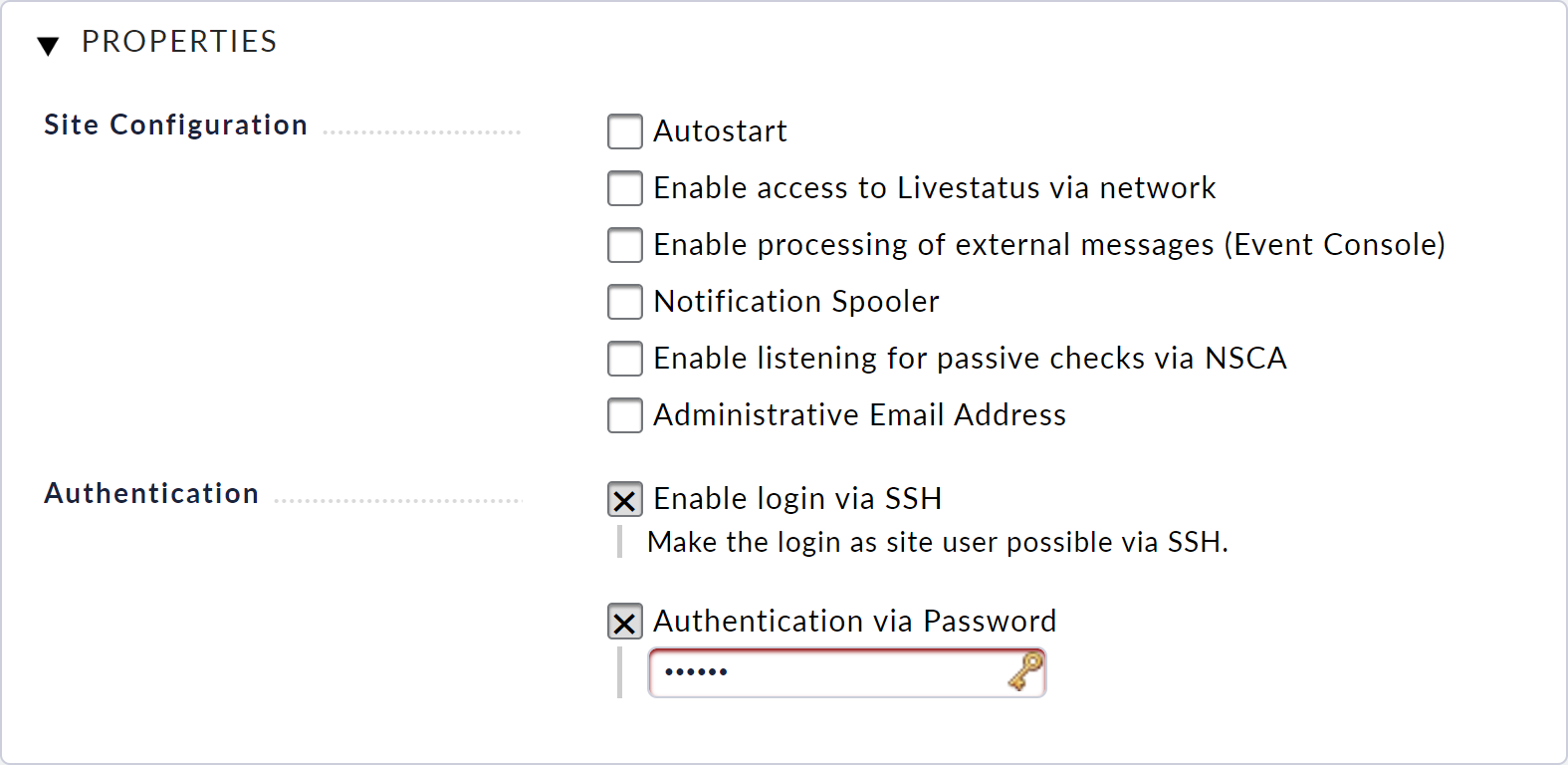

9.2. Attivare il login ai siti tramite SSH
Puoi attivare l'accesso alla linea di comando per i singoli siti di monitoraggio. Questo ti permette di visualizzare e controllare l'intero ambiente del sito.
L'accesso è controllato dalla gestione del sito. Nella finestra di dialogo delle impostazioni di ogni singolo sito, puoi attivare e disattivare l'accesso e specificare una password per proteggerlo.
9.3. Attivare la console via SSH
È possibile attivare l'accesso all'ambiente di configurazione testuale del dispositivo di rete (console) tramite la rete. Questo ti permette di visualizzare e personalizzare la configurazione di base dell'unità anche senza accedere direttamente all'unità.
Puoi attivare l'accesso attraverso il menu di configurazione della console. Per farlo, seleziona la voce di menu Console via SSH.
Quando attivi l'opzione, ti verrà richiesto di inserire una password, che dovrai inserire quando ti connetterai via SSH con il nome utente setup. L'accesso verrà abilitato automaticamente subito dopo aver confermato la finestra di dialogo.
Ora puoi collegarti all'unità come utente setup con l'aiuto di un client SSH (es. PuTTY).
Puoi vedere se l'accesso è attualmente abilitato nella visualizzazione dello stato della console nel box Access.

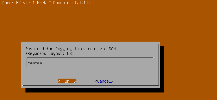

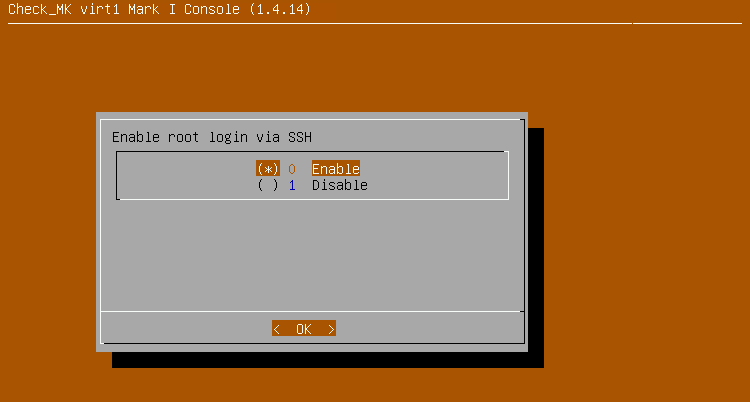

9.4. Abilitare l'accesso di root tramite SSH
È possibile abilitare l'accesso all'appliance come utente di sistema root. Tuttavia, dopo l'inizializzazione del dispositivo, questo accesso è disabilitato. Una volta attivato, puoi accedere all'appliance come utente root tramite SSH. Come root, tuttavia, non accedi al menu dell'appliance, ma semplicemente alla linea di comando.
WARN: I comandi che esegui come root sul dispositivo possono modificare o danneggiare in modo permanente non solo i tuoi dati, ma anche il sistema fornito dalla fabbrica. Non ci riteniamo responsabili di eventuali modifiche apportate in questo modo. Attiva e utilizza l'utente root solo se sei assolutamente sicuro di quello che stai facendo e solo a scopo diagnostico.
Puoi abilitare l'accesso tramite il menu di configurazione della console. Per farlo, seleziona la voce di menu Root Access via SSH.
Poi imposta l'opzione su enable.
Una volta attivata l'opzione, ti verrà chiesto di inserire una password, che dovrai inserire quando ti connetterai come utente root tramite SSH. L'accesso verrà automaticamente abilitato subito dopo aver confermato la finestra di dialogo.
Ora puoi collegarti all'unità come utente root con l'aiuto di un client SSH.

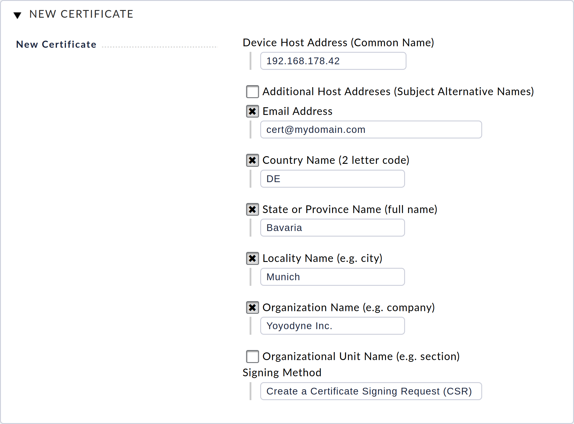

Generare un nuovo certificato e farlo firmare
Per creare un nuovo certificato, seleziona l'opzione New Certificate. Nella finestra di dialogo che segue, inserisci le informazioni sul dispositivo e sul suo operatore. Queste informazioni vengono memorizzate nel certificato e possono essere utilizzate sia dall'autorità di certificazione che dai clienti per verificare il certificato.
Dopo aver confermato la finestra di dialogo con Save, verrai riportato alla pagina iniziale della sezione Web Access e potrai scaricare il file di richiesta di registrazione del certificato (CSR), che dovrai fornire alla tua autorità di certificazione. In seguito, riceverai un certificato firmato e, se applicabile, una catena di certificati (spesso composta da certificati intermedi e/o radice) dalla tua autorità di certificazione. Di solito questi file vengono inviati sotto forma di PEM o CRT.
Ora puoi trasferire il certificato firmato all'appliance tramite la finestra di dialogo Upload Certificate. Se hai ricevuto una catena di certificati, puoi anche caricarla tramite la finestra di dialogo.
Dopo aver confermato la finestra di dialogo con Upload, puoi continuare con la configurazione dei percorsi di accesso.
Caricare un certificato esistente
Se disponi di un certificato e di una chiave privata esistenti che vuoi utilizzare per proteggere il traffico HTTPS, puoi trasferire questi file sul tuo dispositivo utilizzando la finestra di dialogo Upload Certificate.
Una volta confermata la finestra di dialogo con Upload, puoi continuare con la configurazione dei percorsi di accesso.

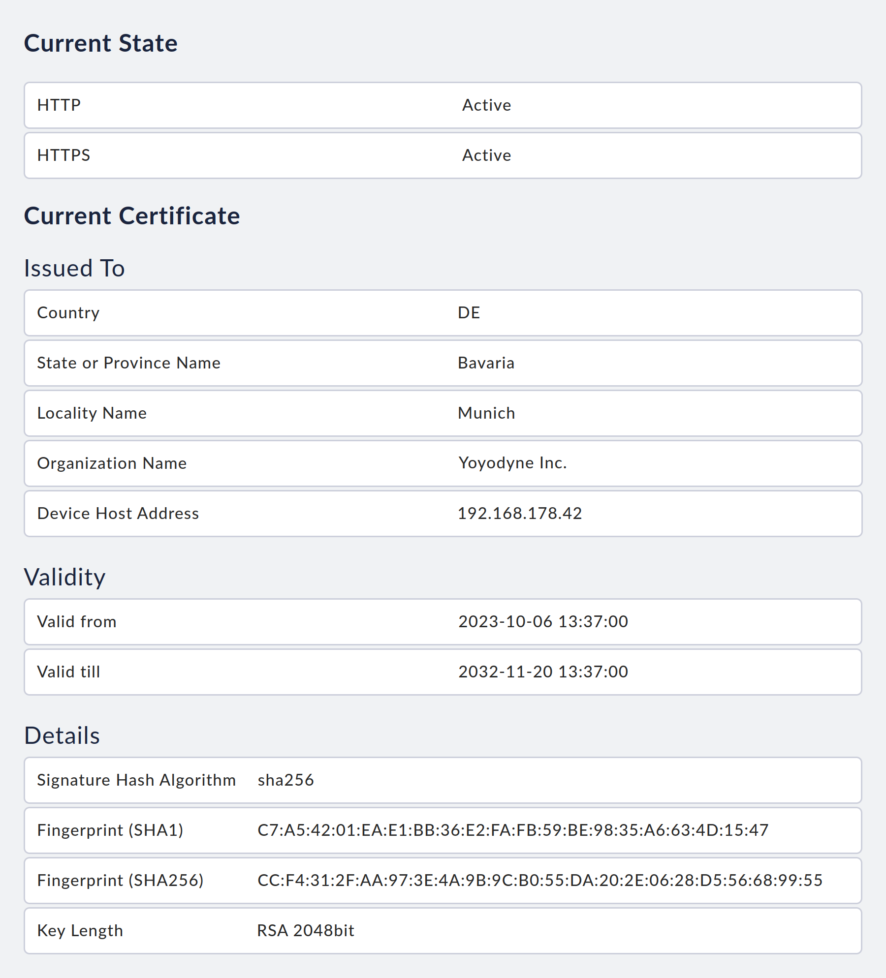

10.4. Visualizza la configurazione attuale / i certificati
Puoi visualizzare i percorsi di accesso attualmente attivi e le informazioni sul certificato corrente in qualsiasi momento nella pagina di configurazione dei percorsi di accesso.

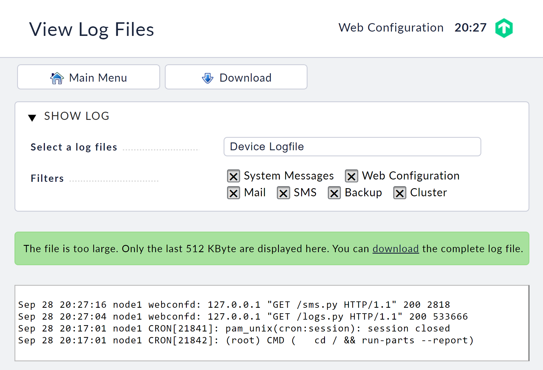

Per semplificare la diagnosi degli errori sull'appliance, esiste una visualizzazione che permette di visualizzare i vari file di log dell'appliance. Puoi accedervi tramite la voce di menu View Log Files nel menu principale dell'interfaccia web.
Qui puoi selezionare i log del dispositivo e visualizzare il loro contenuto attuale.
Nota: il registro di sistema viene reinizializzato ogni volta che l'unità viene avviata, quindi se vuoi ricevere le voci del registro, devi inviarle a un server syslog.
Nella console locale c'è anche la possibilità di visualizzare il log di sistema. Le voci più recenti del log di sistema sono visualizzate sul secondo terminale.
Puoi raggiungere questo terminale con la combinazione di tasti CTRL+ALT+F2. Il terzo terminale visualizza tutti i messaggi del kernel. Qui troverai i rispettivi messaggi in caso di problemi hardware. Questo terminale può essere raggiunto con la combinazione di tasti CTRL+ALT+F3. Puoi tornare alla visualizzazione dello stato con la combinazione di tasti CTRL+ALT+F1.

Firmware
Le versioni aggiornate del firmware sono disponibili sul nostro sito web.Per accedere alle edizioni commerciali è necessario disporre dei dati di accesso del contratto di assistenza in corso.
