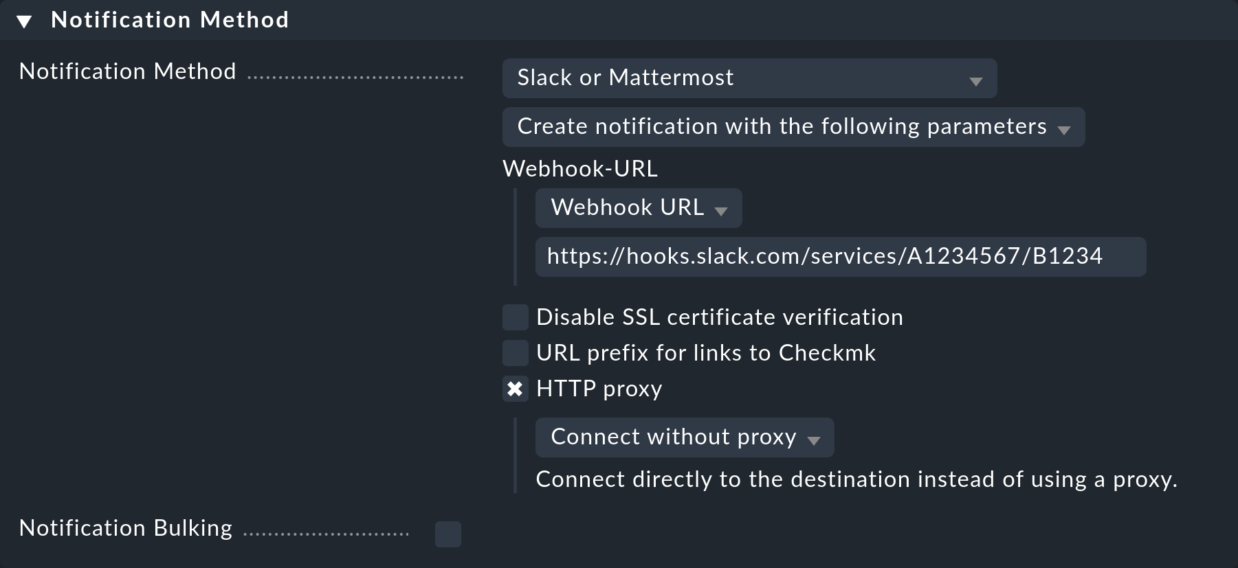

2. Configurazione di Checkmk
Hai già imparato come configurare le notifiche di Checkmk in generale nell'articolo sulle notifiche.
In Checkmk è ora sufficiente specificare l'URL copiato sopra:
  1. Crea una nuova regola di notifica con Setup > Events > Notifications > Add rule.
  2. Per Notification Method scegli Slack or Mattermost.
  3. Inserisci l'URL del webhook copiato:
    The notification method settings for Slack and Mattermost.
    Invece di inserire l'URL direttamente qui, puoi anche leggerlo dall'archivio password, a patto che sia stato precedentemente memorizzato.
Opzionalmente, puoi specificare i prefissi degli URL per controllare i link della GUI di Checkmk all'interno della notifica.
