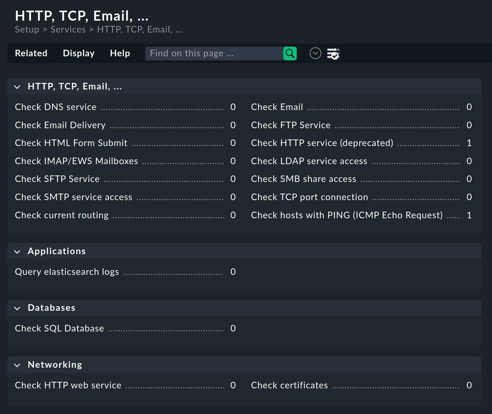

Come già accennato in precedenza, in Setup puoi impostare i controlli più importanti e più frequentemente utilizzati direttamente nell'interfaccia web. Per farlo, apri Setup > Services > HTTP, TCP, Email. Qui troverai i set di regole con cui puoi impostare questi controlli:
List of rulesets for active checks.
La maggior parte delle opzioni dei set di regole sono autoesplicative; tuttavia, se qualcosa non è chiaro, puoi consultare l'aiuto inline per ottenere spiegazioni sulle numerose opzioni.

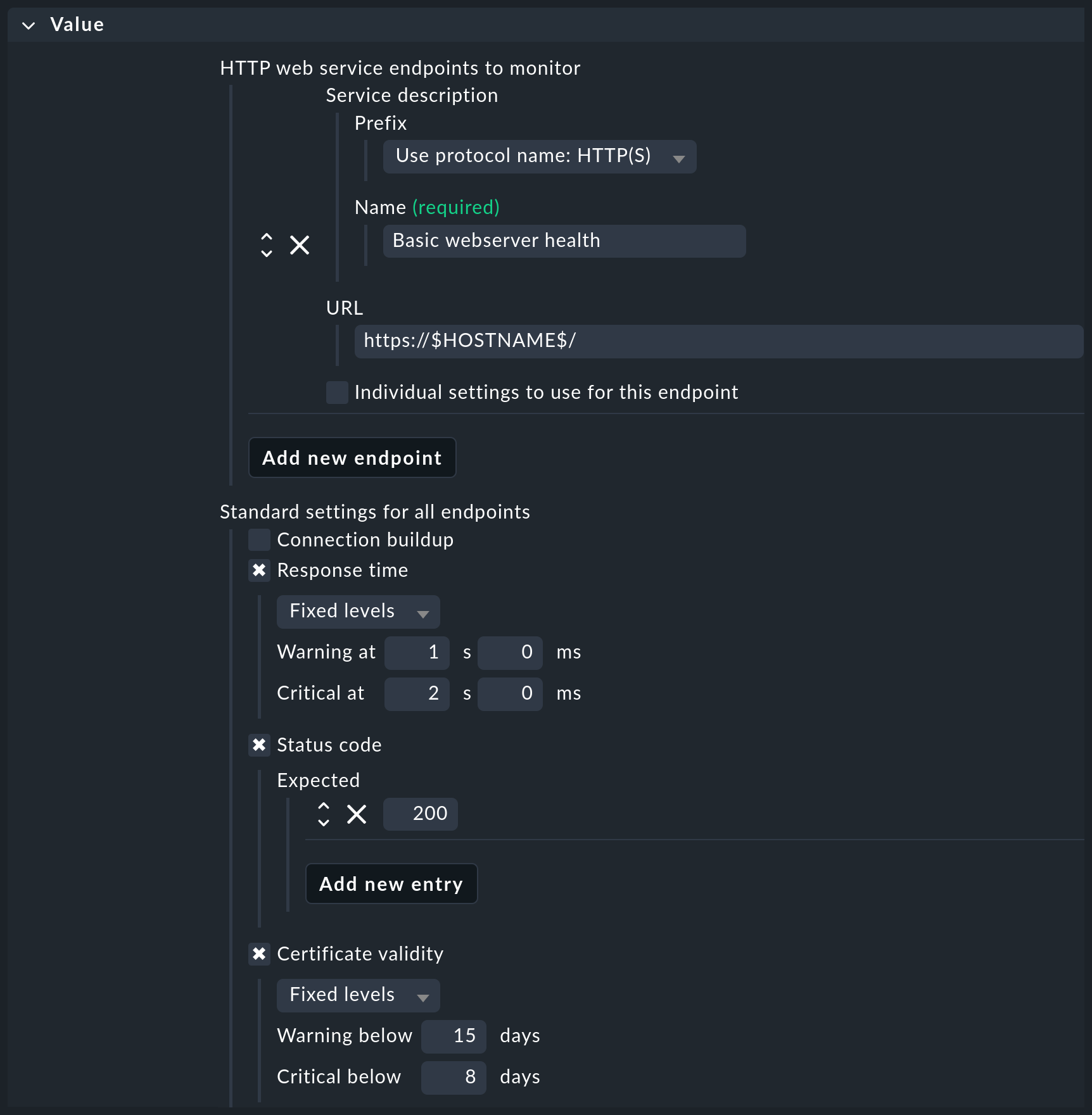

Check HTTP web service è un controllo che viene spesso utilizzato per monitorare molti parametri del check dei server web, come la validità del certificato, il tempo di risposta, il codice di risposta o la ricerca di stringhe di caratteri nelle pagine web consegnate. Puoi trovare questo controllo alla voce Networking > Check HTTP web service. Supponiamo che tu voglia monitorare la validità dei certificati di tutti i server web della tua infrastruttura, assicurandoti tempi di risposta inferiori a un secondo e un codice di stato di 200, ma che non voglia creare decine o addirittura centinaia di regole per farlo:
Example of a configuration of the 'Check HTTP web service' rule.

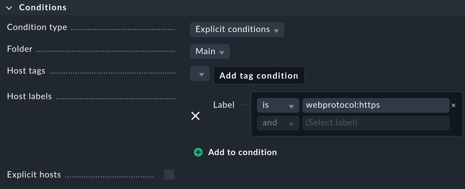

Per applicare il controllo appena configurato a tutti gli host adatti con un'unica regola, pensa innanzitutto al modo migliore per riempire Conditions. Nell'esempio seguente, utilizziamo la funzione Etichette e aggiungiamo l'etichetta webprotocol:https a tutti i nostri server web. Con tale etichetta, puoi creare una regola e impostare Conditions su questa etichetta:
Restriction of the rule via a host label on the web server.

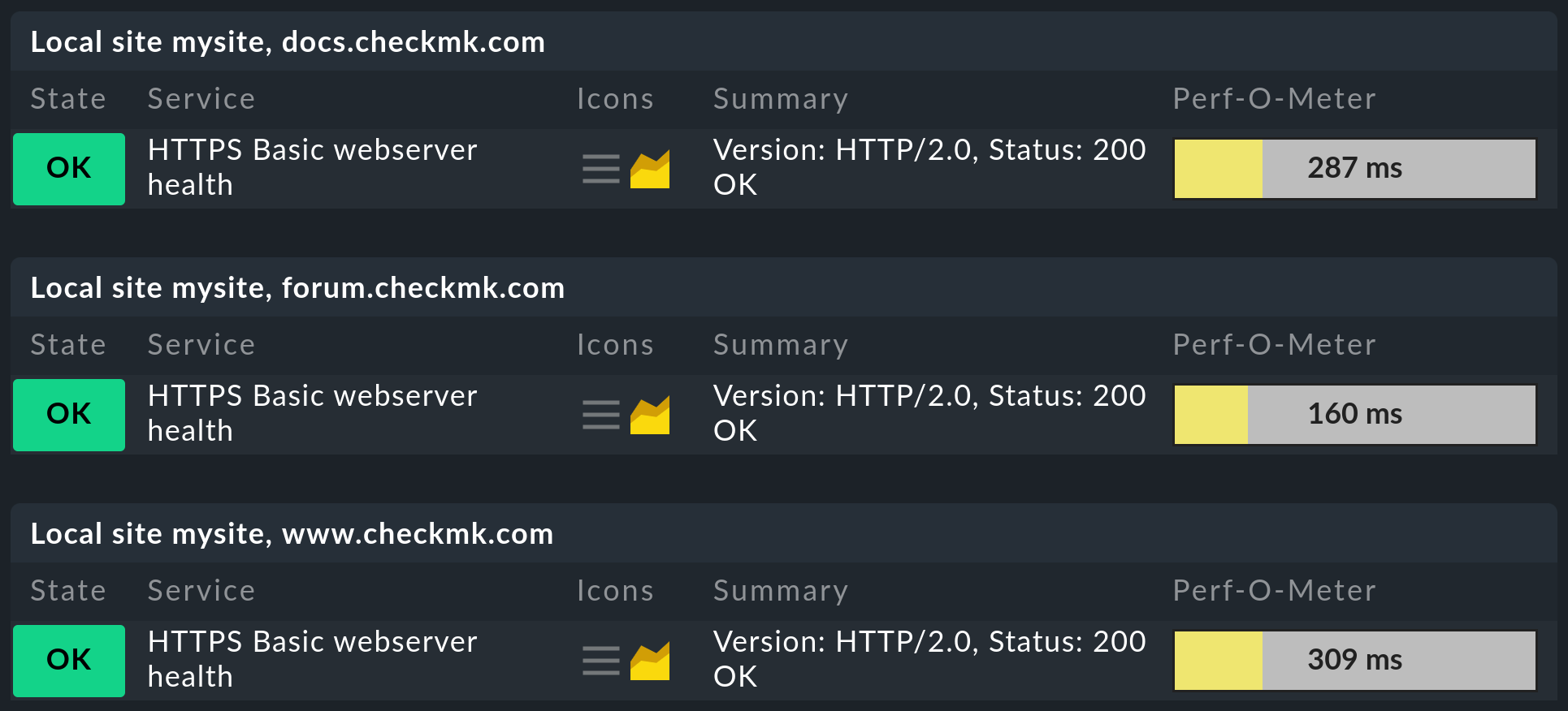

Una volta attivata la regola appena creata, cerca nel menu Monitor il nome del servizio Basic webserver health che hai appena definito. Nell'esempio seguente, puoi vedere gli host a cui è stata applicata l'etichetta di servizio.
The services generated by the rule in the monitoring.

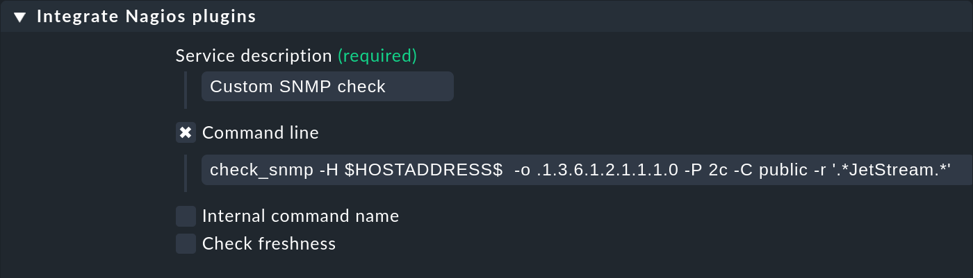

In Setup > Services > Other services Checkmk offre lo speciale set di regole Integrate Nagios plugins per rendere questi plug-in comodi da usare. Le due opzioni più importanti sono la descrizione del servizio e la linea di comando. Quest'ultima può essere scritta come se ci si trovasse già nella directory corretta:
Rule for the integration of Nagios plug-ins.

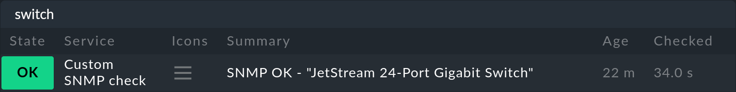

Nota che le macro mostrate in precedenza, come $HOSTNAME$ o $HOSTADDRESS$, sono disponibili anche qui. Un elenco di tutte le macro disponibili si trova come sempre nell'aiuto inline. Dopo aver attivato le modifiche, potrai vedere il nuovo servizio sull'host assegnato:
The service generated by the rule in the monitoring.

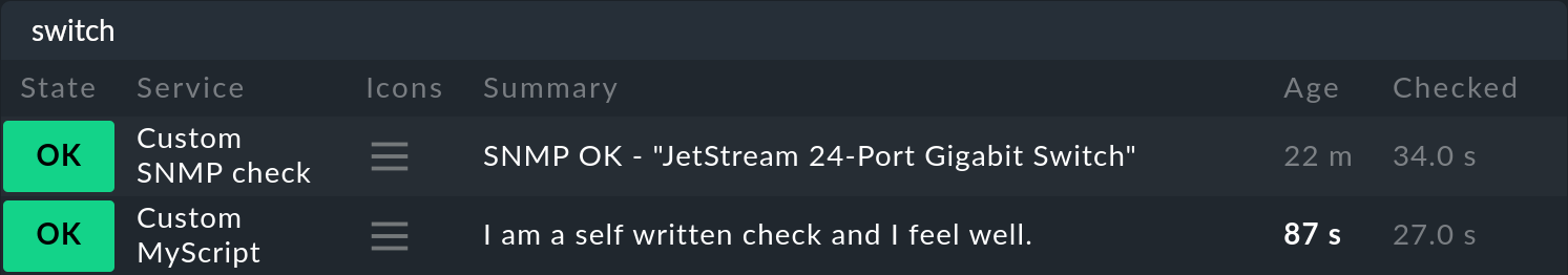

Il resto della procedura è identico a quello degli altri plug-in creati tramite il set di regole Integrate Nagios plugins, per cui alla fine potrai vedere il nuovo servizio:
The service generated by the custom plug-in in monitoring.
