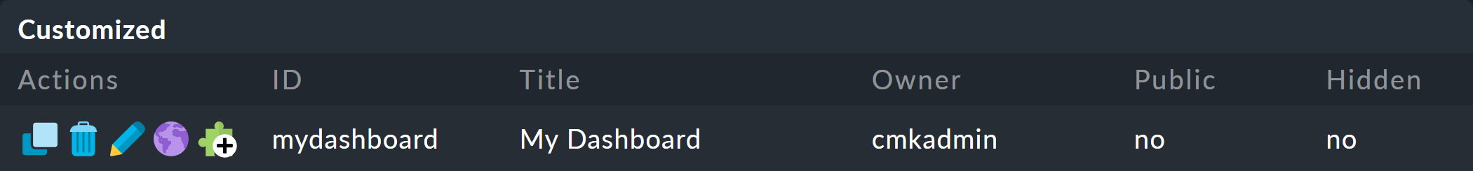

Iniziamo dall'elenco delle dashboard in Customize > Visualization > Dashboards. Se hai già creato una tua dashboard, puoi lavorare con quella. Altrimenti, crea una copia privata di una qualsiasi dashboard integrata. In entrambi i casi, il punto di partenza è una dashboard nella sezione Customized.
List of custom dashboards.

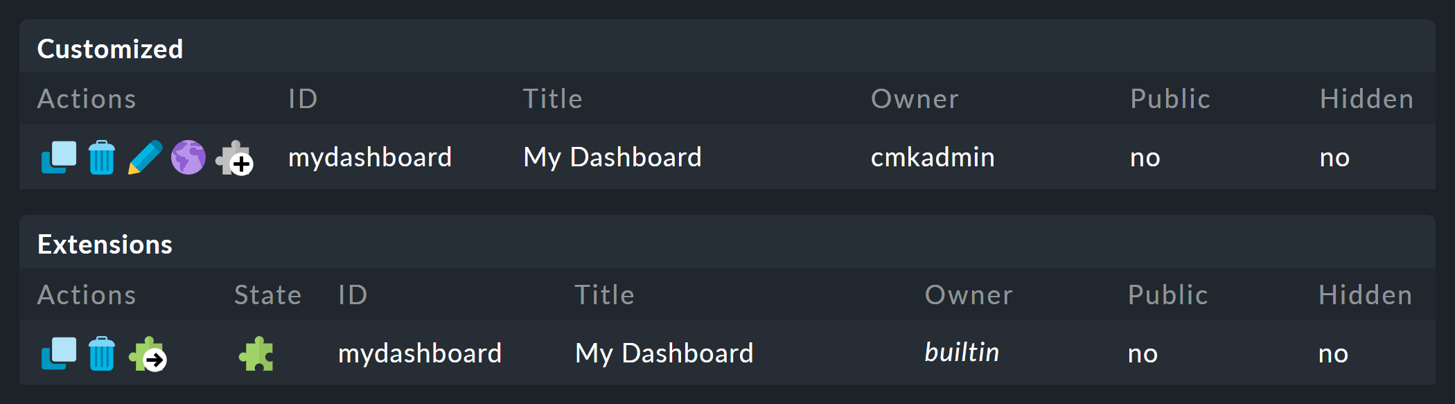

Tramite Clone this dashboard for packaging as extension package crei un'estensione dalla dashboard, che verrà successivamente elencata nella sezione Extensions:
Lists of customized dashboards and dashboards managed as extensions.

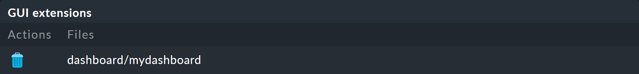

Da qui, Go to extension packages ti condurrà alla gestione dei pacchetti delle estensioni, dove potrai vedere le tue estensioni non pacchettizzate, o i tuoi file, alla voce Packages > List unpackaged files.
List of GUI extensions.

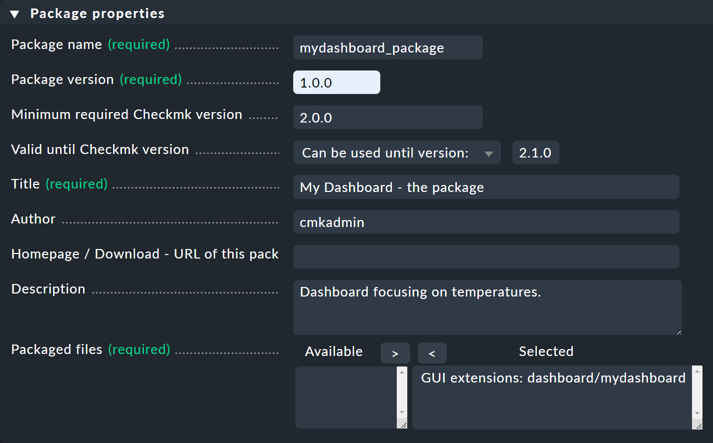

Tramite Create Package puoi ora creare il pacchetto.
Settings dialog for a dashboard to be packaged.
Nelle proprietà del pacchetto, in basso sotto Packaged files, aggiungi l'estensione GUI che hai appena creato. Naturalmente, questa può essere costituita anche da più dashboard o altri elementi. Per il resto, la cosa principale a cui devi prestare attenzione è la corretta informazione sulla versione. Innanzitutto, il pacchetto stesso ha bisogno di un numero di versione. Questo deve seguire le linee guida spiegate in Semantic Versioning, ad esempio 1.0.0. In secondo luogo, puoi specificare la versione minima e massima di Checkmk supportata. Il versioning è utile per gli aggiornamenti di Checkmk e per il monitoraggio distribuito che include istanze Checkmk con versioni diverse (vedi l'articolo MKP per maggiori informazioni).

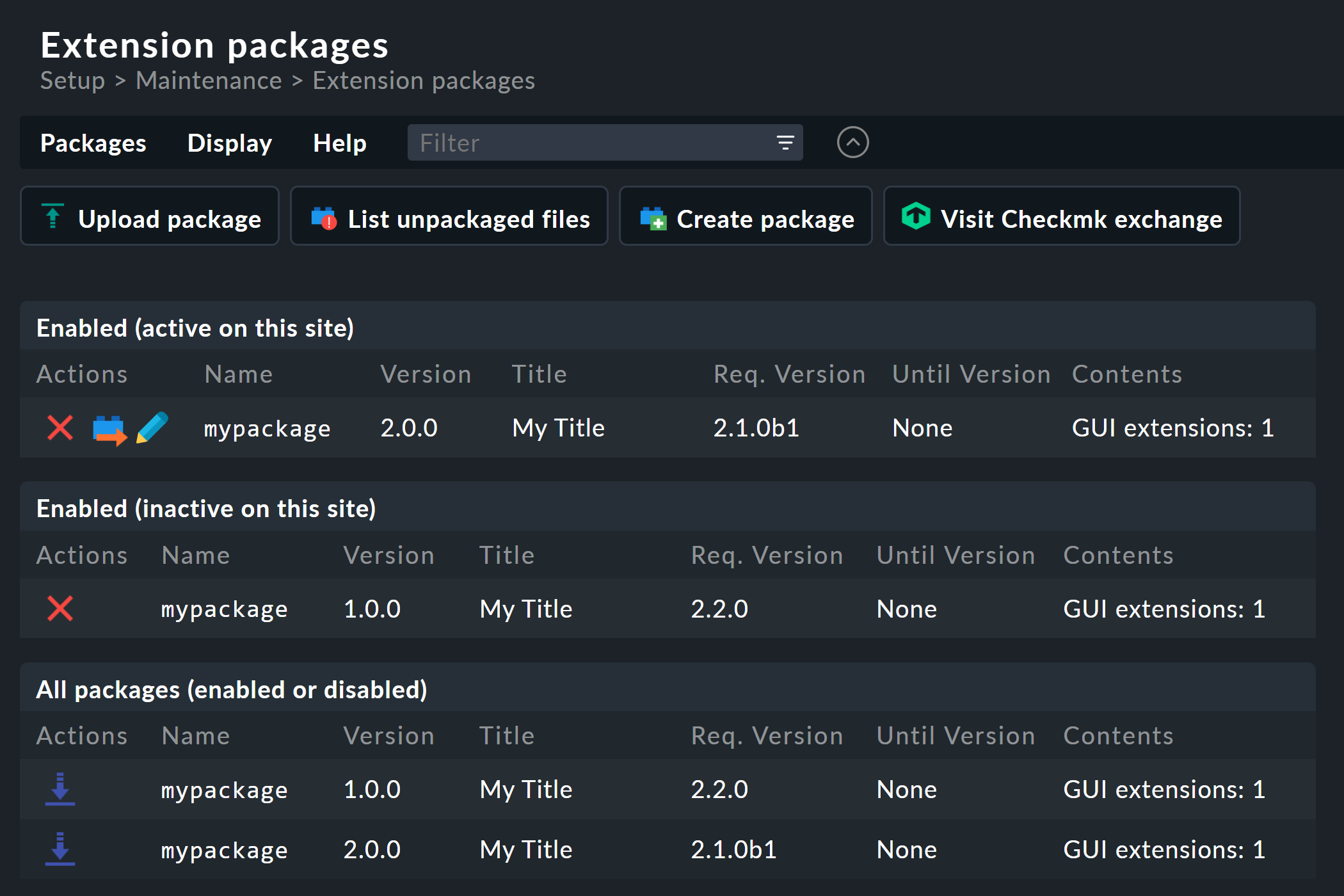

Dopo l'impacchettamento, i nuovi pacchetti saranno elencati nella pagina iniziale dei pacchetti di estensione - nel nostro esempio in due versioni diverse, una attivata e una disattivata:
Versioned and packaged extensions in the packages overview.

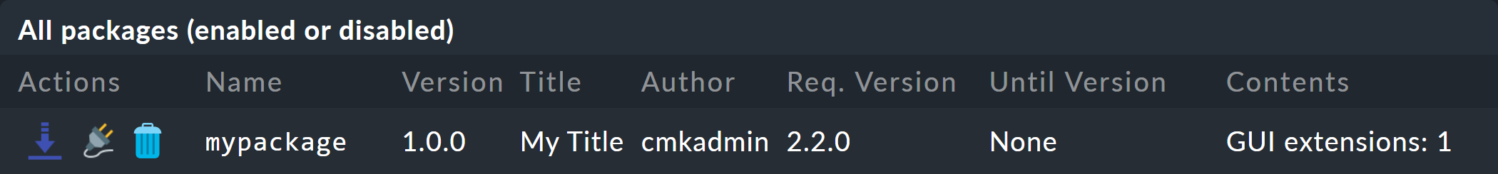

Alla voce All packages (enabled or disabled) hai la possibilità di scaricare i pacchetti come file MKP.

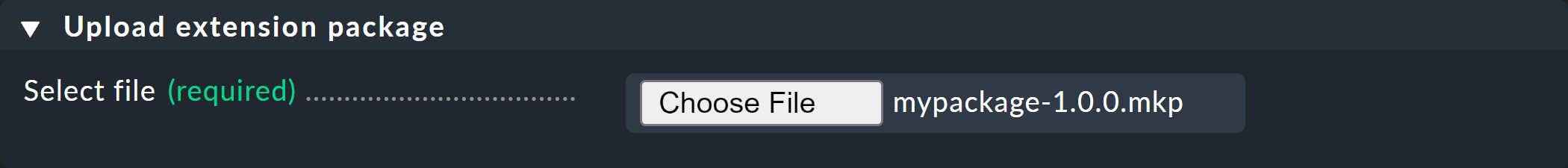

L'installazione dei pacchetti si spiega da sola: per prima cosa, carica il pacchetto desiderato tramite Upload package sotto Setup > Maintenance > Extension packages.
Upload extension packages selection menu in the MKP dashboard.
