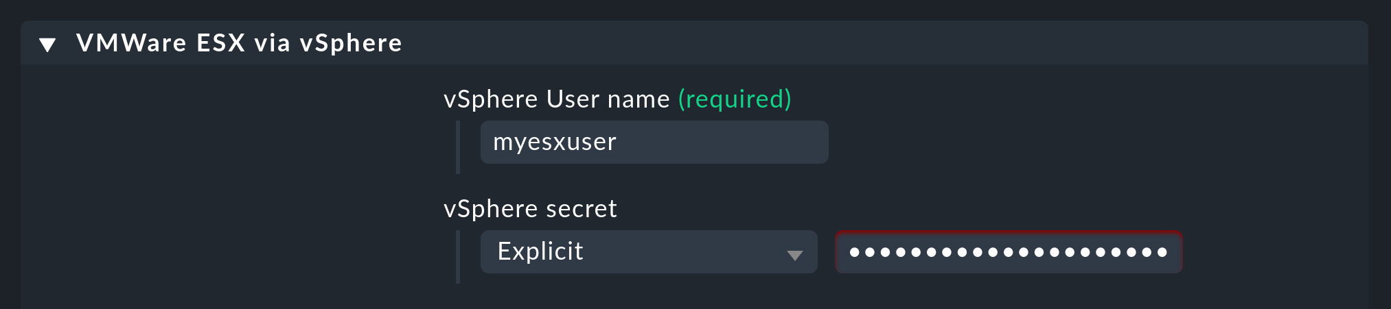

Una volta soddisfatti i prerequisiti, puoi creare una regola nel set di regole diSetup > VM, cloud, container > VMware ESX via vSphere. Questa verrà assegnata all'host definito, in modo che invece dell'agente standard venga utilizzato l'agente specialeper recuperare i dati dal VMware-monitoring.
Inserisci il nome host e la password così come sono stati definiti sul server ESXi. La condizione per la regola deve essere impostata sull'host definito in Checkmk. Dopodiché la prima installazione sarà completa e Checkmk potrà recuperare i dati dal server.
vmware username

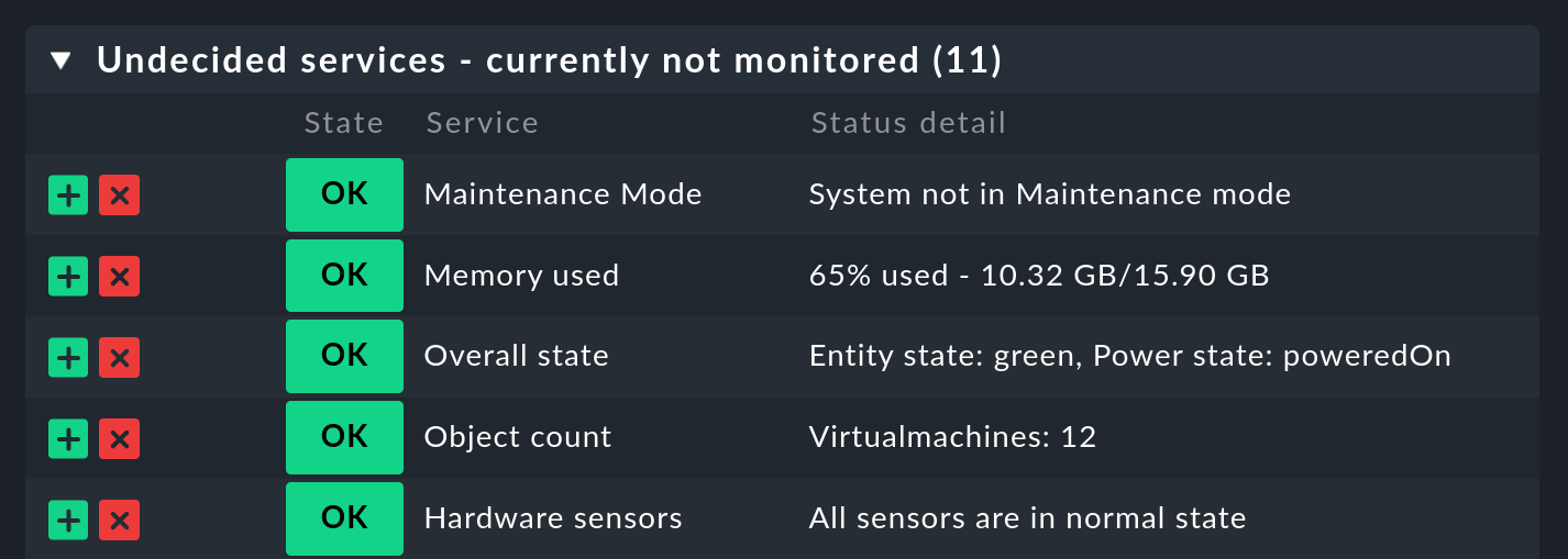

Infine, torna alla configurazione dell'host ed esegui unascoperta del servizio. Questo dovrebbe trovare diversi servizi:
vmware discovery
Attiva le modifiche come di consueto. Se non sono stati individuati servizi, puoi cercare gli errori nella configurazione con le opzioni di diagnostica, come descritto più avanti in questo articolo.

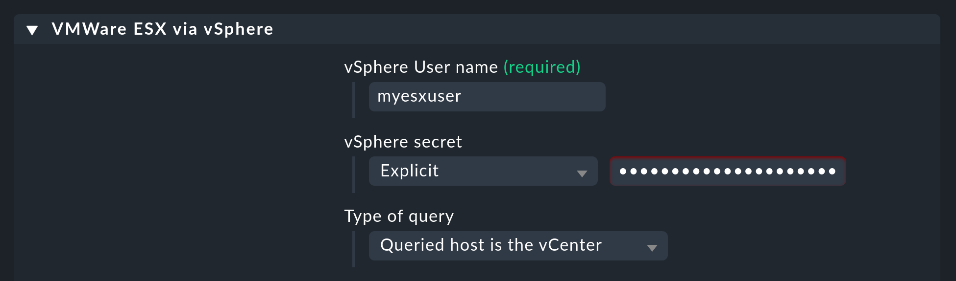

Come descritto in precedenza, crea un set di regole per l'agente speciale di monitoraggio VMware, in Type of Query seleziona il vCenter e imposta la condizione sull'host appropriato come definito in Checkmk:
vmware vcenter username

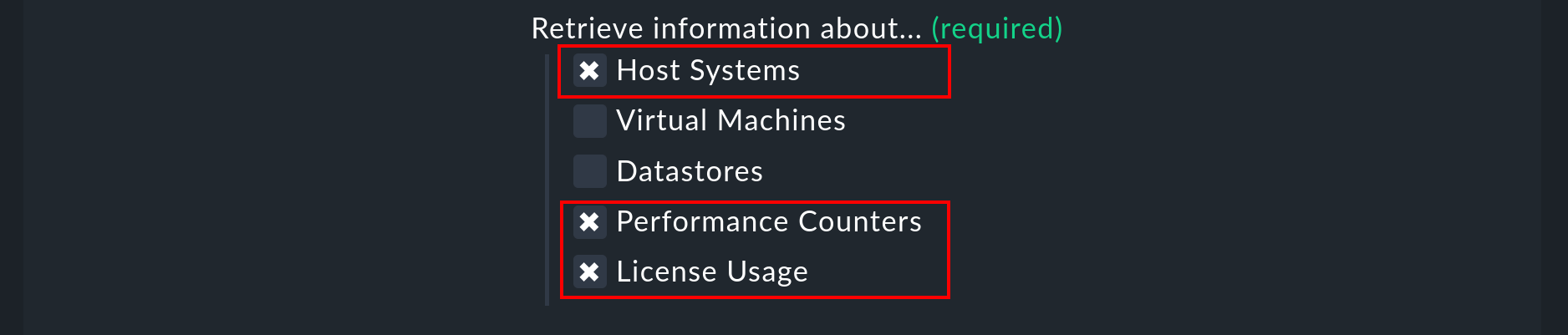

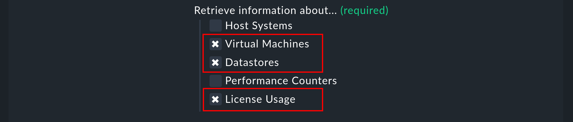

Per evitare la duplicazione dei dati quando si utilizza una combinazione di entrambi i metodi di configurazione, è possibile configurare la regola per il vCenter in modo da recuperare solo dati specifici. Una possibilità è quella di accedere a Datastores e Virtual Machines tramite il vCenter, mentre gli altri dati vengono recuperati direttamente dagli host ESX. L'utilizzo della licenza può essere recuperato in entrambe le configurazioni poiché il vCenter riporta uno stato generale.
vmware data1
Se hai già configurato gli ESXi-host, le regole saranno adattate di conseguenza. In questo caso è possibile accedere solo a Host Systems e Performance Counters, poiché questi dati appartengono in modo inalterabile a un particolare server ESXi. Lo stato della licenza è applicabile solo al server ESXi recuperato.

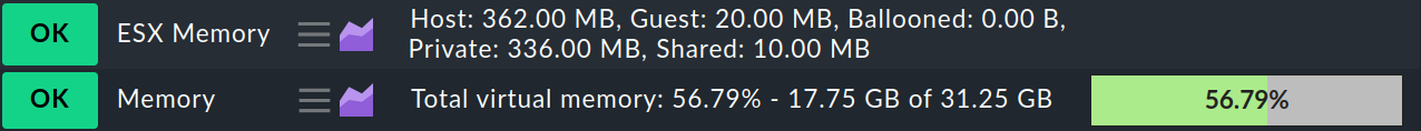

Per impostazione predefinita, solo lo stato delle macchine virtuali come servizi viene creato e assegnato rispettivamente all'ESXi o al vCenter. Tuttavia, sono disponibili ancora più informazioni su queste macchine virtuali, ad esempio sulla RAM o sulle istantanee. Questi dati vengono archiviati come dati piggyback e assegnati direttamente agli host che corrispondono alle macchine virtuali in Checkmk.
Per rendere visibili questi dati, la VM deve essere definita come host in Checkmk. Naturalmente puoi installare l'agente Checkmk sulla macchina virtuale e sfruttare appieno le sue funzioni. I dati piggyback verranno semplicemente aggiunti a quelli già disponibili.

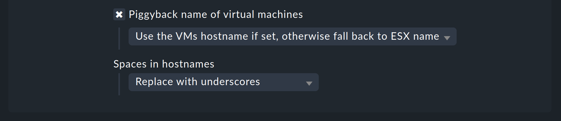

Se il nome host della VM in Checkmk corrisponde al nome della VM, l'assegnazione funziona automaticamente. In caso contrario, Checkmk offre diverse opzioni per personalizzare il nome del piggyback. Le seguenti opzioni sono disponibili nella regola di configurazione stessa:
  • Puoi utilizzare il nome host del sistema operativo della VM, se è possibile accedervi tramite la vSphere-API.
  • Se il nome della VM include caratteri vuoti, il nome verrà troncato dopo il primo vuoto. In alternativa, gli spazi vuoti possono essere sostituiti con dei trattini bassi.

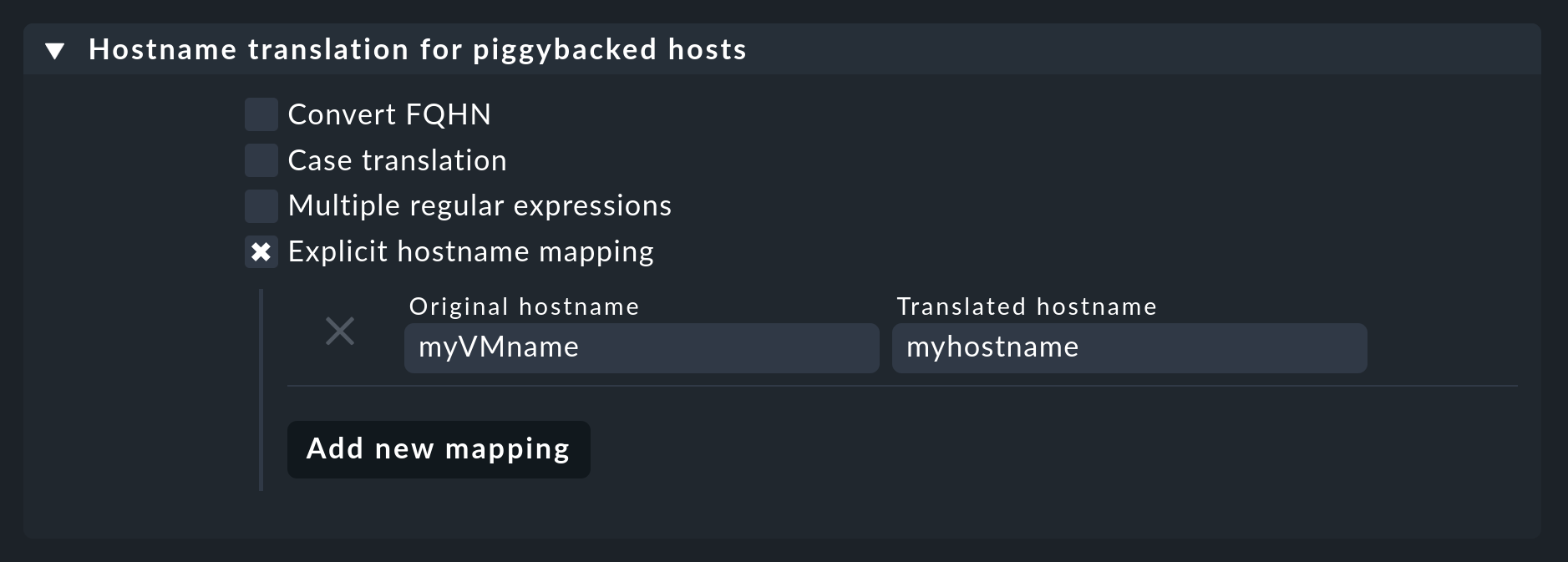

vmware nametranslation
Se il nome dell'host è diverso in Checkmk, è possibile eseguire un'allocazione esplicita con l'aiuto della regola Setup > Agents > Access to agents > Hostname translation for piggybacked hosts.
vmware nametranslation2

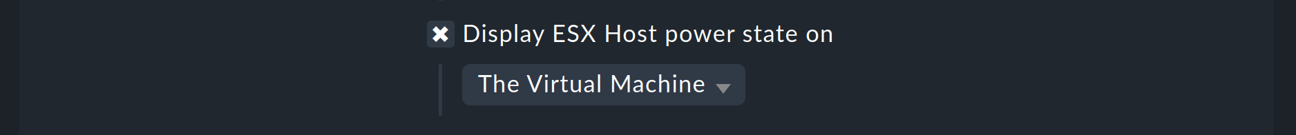

Se l'host è configurato in Checkmk e i nomi sono conformi, puoi attivare il boxDisplay VM power state on nella regola delle configurazioni - seleziona se e dove i dati devono essere resi disponibili. Seleziona qui The Virtual Machine.
vmware vms
Con la scoperta del servizio sugli host, i nuovi servizi saranno identificati e potranno essere attivati. Tieni presente che le informazioni dei servizi potrebbero essere diverse tra loro. Il server ESXi vedrà l'utilizzo della RAM di una macchina virtuale in modo diverso da come lo riporta il sistema operativo della macchina stessa.

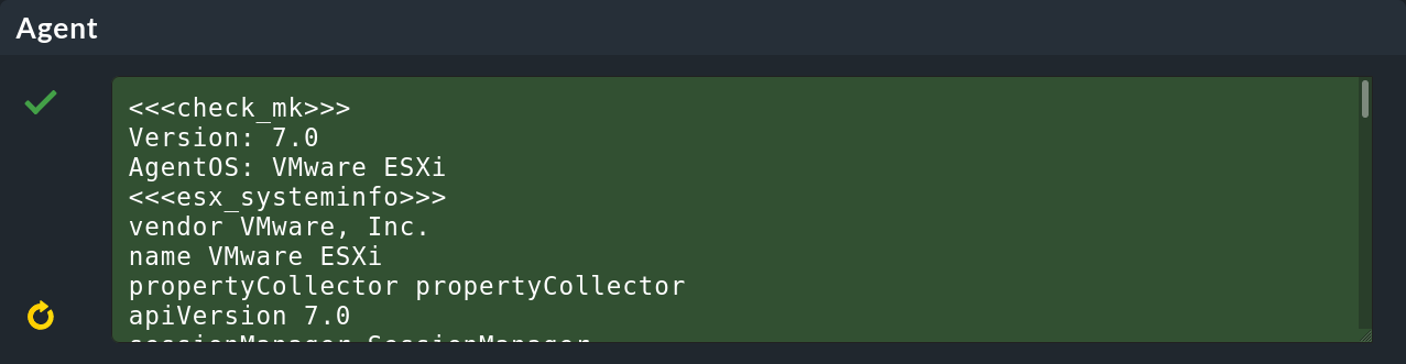

In alternativa, puoi eseguire il test nella pagina di diagnostica dell'host nel Setup:
vmware agent test
Se tutto funziona fino a questo punto, l'output dovrebbe essere salvato in una directory temporanea. Se è stato prodotto un file di questo tipo e se il suo contenuto è corretto, si può verificare quanto segue:
