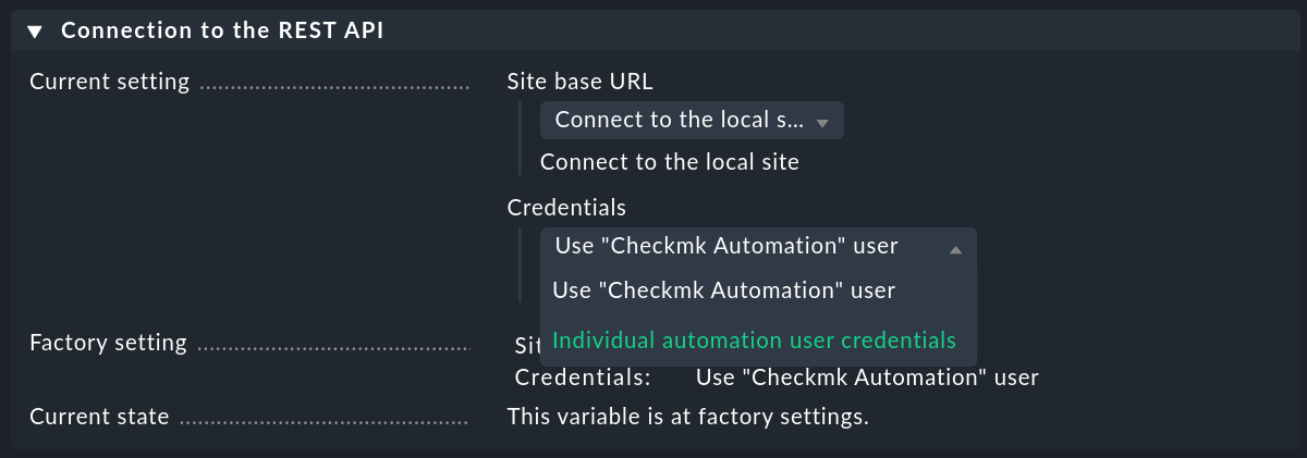

デフォルトでは、オートメーションユーザーはCheckmk に存在します。 このユーザーは、自動取得を有効にするために Checkmk によって作成されます。 ダイナミックホストマネージメントにも、既存のオートメーションユーザーが必要です。
何らかの理由で、このユーザーをシステムから削除または変更した場合は、REST API への自動アクセス権を持つ別のユーザーを設定する必要があります。 この場合、Setup > General > Global settings > Dynamic configuration でグローバル設定のConnection to the REST API を開きます。
ここでは、デフォルトで選択されているオートメーションユーザーの代わりに、別のユーザーとそのアクセスデータ(名前、パスワード)を入力できます。Save で変更を保存すると、選択したユーザーが REST-API へのアクセスに使用され、ダイナミックホストマネージメントを続行できます。

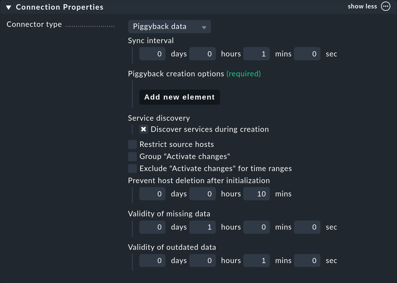

2 番目の部分は、Connection properties です:
接続タイプ「Piggyback data 」は、ここではすでに選択されています(現在、選択可能なのはこれだけです)。
Sync interval は、接続が新しいホストを検索する頻度を決定します。 1 分間の定期的なチェック間隔を維持する場合、それ以上の頻度でチェックを行うことは意味がありません。 ピギーバックデータは、せいぜい 1 分に 1 回しか変更されないからです。 非常に動的な環境では、チェック間隔と接続間隔の両方をより低い値に設定することができます。 ただし、これにより、Checkmk サーバーの CPU 使用率が上昇します。

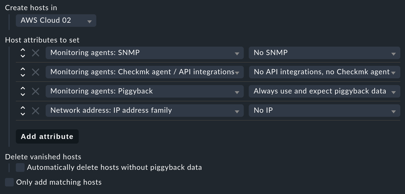

ここで、Piggyback creation options に少なくとも 1 つのエレメント (Add new element) を追加することが重要です。 これにより、自動的に作成されるホストの設定画面に移動します。
ここでは、2 つの重要な事項を指定できます。ホストを作成するフォルダ (ここでは、たとえばAWS Cloud 02) および設定するホスト属性 (後者については、[もっと表示] モードを有効にする必要があります)。 ピギーバックホストにほとんど適用される 4 つの重要な属性が事前設定されています。
SNMP による監視を行わない。
ホスト自体に Checkmk エージェントはありません (データはピギーバック経由で送信されます)。
ピギーバックデータは常に期待されます (ピギーバックデータがない場合はエラーになります)。
ホストには IP アドレスがありません。
重要: Delete vanished hosts を有効にした場合のみ、ホストが動的環境から消えたときにホストが削除されます。
すべてのホストを自動的に作成したくない場合は、正規表現を使用して Only add matching hosts オプションを制限することで、これを実現できます。 重要:ここでいうホストとは、作成されるホストのことであり、たとえば AWS を監視するために設定したホストは含まれません。
後者は、Restrict source hosts オプションを使用して実現できます。 これは、ピギーバックデータを生成するホストの名前を指します。

さらに 2 つのオプションは、変更の自動アクティブ化に関するものです。これは、ホストが実際に作成または削除された場合にのみ、監視に表示されるようにするためです。 変更のアクティブ化に時間がかかる場合は、xml-ph-0000@deepl.internal を使用して、新しいホストごとにすぐに開始されるのではなく、いくつかのホストがアクティブになった後に開始されるようにすることができます。
サイトでの変更のアクティブ化に時間がかかる場合は、Group "Activate changes" を使用して、新しいホストごとにすぐにアクティブ化を開始せず、いくつかのホストが「収集」された後にアクティブ化を開始するように設定できます。 さらに、1 日の特定の時間帯(たとえば、監視システムが積極的に監視されている時間帯)には、変更の自動アクティブ化を完全に停止することもできます。
さらに、1 日の特定の時間帯(たとえば、監視システムが積極的に監視されている時間帯)は、変更の自動アクティブ化を完全に停止することもできます。 DCD が変更をアクティブにすると、あなたや同僚が直前に加えた他のすべての変更もアクティブになってしまうからです。

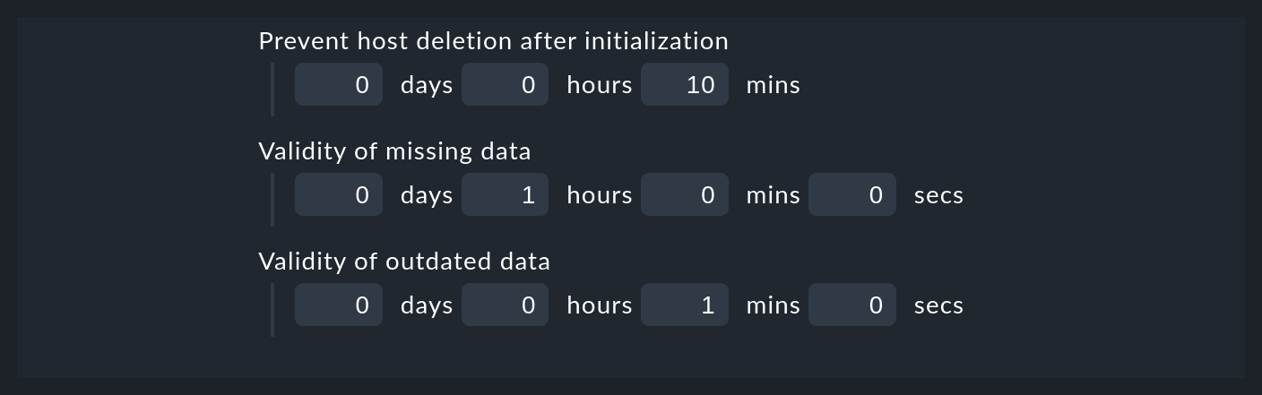

ホストを自動的に削除するかどうかという質問に加えて、接続プロパティには、削除に影響する 3 つのオプションがあります。 これらは、これまで説明しなかったオプションです。
最初の設定「Prevent host deletion right after initialization 」は、Checkmk サーバー自体の完全な再起動に影響します。 この場合、ホストが最初にクエリされるまで、すべてのホストのピギーバックデータは最初は欠落します。 ホストの無意味な削除と再出現(これは既知の問題に関する通知の繰り返しも伴います)を回避するため、 デフォルトでは、最初の 10 分間は削除は一般的に行われません。 この時間制限はここでカスタマイズできます。
Validity of missing data オプションは、監視データによって複数のホストが自動的に作成されたホストがピギーバックデータを返さない場合をハンドルします。 これは、AWS などへのアクセスが機能しなくなった場合などに発生します。 もちろん、設定からスペシャルエージェントを削除した場合も同様です。 自動的に生成されたホストは、セットアップから削除されるまで、設定された時間だけシステムに残ります。
Validity of outdated data オプションは同様ですが、ピギーバックデータは受信されているものの、一部のホストから受信されていない場合を扱います。 これは、仮想マシンやクラウドサービスが利用できなくなった場合などに通常発生します。 対応するオブジェクトを Checkmk から適時に削除したい場合は、ここでそれに応じて短い時間間隔を設定してください。

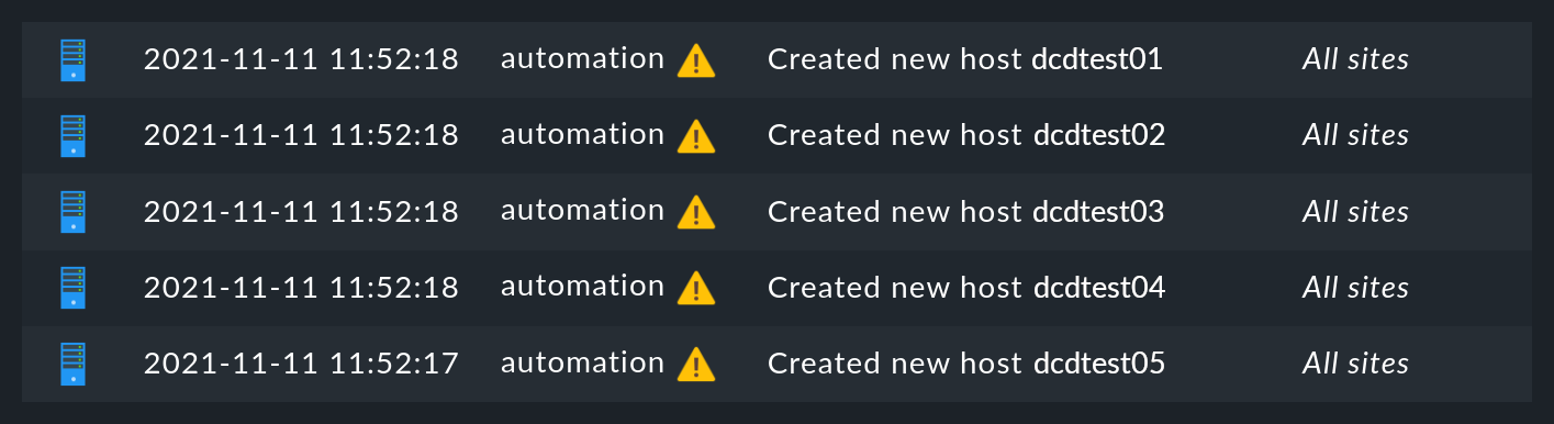

5.2. 監査ログ
Setup > General > Audit log を使用すると、セットアップ GUI で実行されたすべての変更のリストを含むページが開きます。変更は、すでにアクティブになっているかどうかに関係なく表示されます。automation ユーザー、またはその代わりに認可したユーザーによるエントリを探します (「オートメーションユーザー」セクションを参照)。
DCD はこのユーザーアカウントで動作し、そこで変更を生成します。そのため、ここでは、DCD がどのホストをいつ作成または削除したかを追跡できます。
