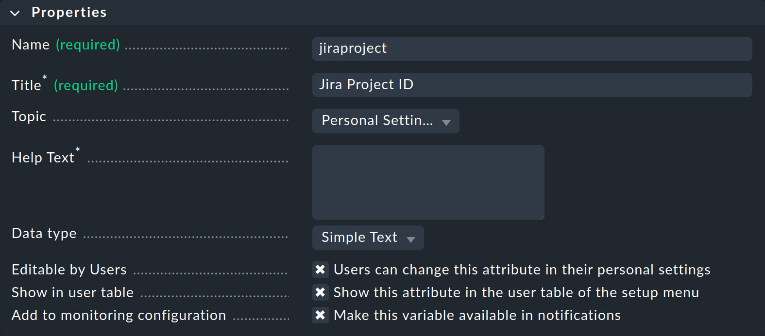

  1. Si quieres utilizar atributos personalizados de usuario, puedes crearlos para los siguientes ID de Jira: ID de proyecto (jiraproject), ID de tipo de incidencia (jiraissuetype), ID de prioridad (jirapriority) e ID de transición (jiraresolution). Los nombres que introduzcas como Name de un atributo se muestran entre paréntesis. Crea un atributo personalizado de usuario con Setup > Users > Custom user attributes > Add attribute:
    A custom attribute for the Jira Project ID.
    Asegúrate de que el checkbox Make this variable available in notifications está activado para todos estos atributos personalizados de usuario creados para Jira.
    A continuación, en las propiedades de un usuario, puedes introducir en estos atributos los ID de Jira de los que este usuario es responsable.
    Para cada atributo de usuario personalizado, deja vacío el campo del ID de Jira asociado en la regla de notificación que se crea en los pasos siguientes. Estos campos se rellenan entonces con los atributos de usuario personalizados.

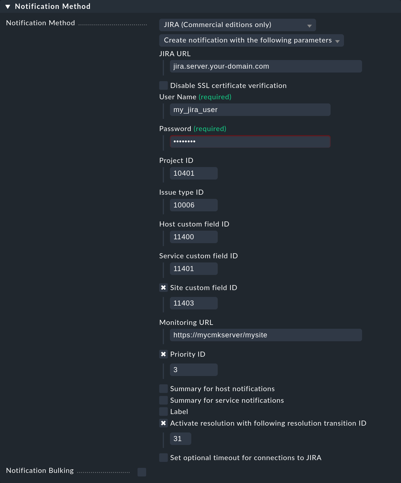

  2. Crea una nueva regla de notificación con Setup > Events > Notifications > Add rule.
  3. Para el Notification Method elige JIRA (Commercial editions only:
    The notification method settings for Jira.
  4. En el campo JIRA URL, introduce la URL de tu instancia de Jira, por ejemplo jira.server.your-domain.com.
  5. En User Name y Password almacena los datos de la cuenta de Jira para este acceso.
  6. Para Project ID y Issue type ID necesitas los identificadores previamente identificados en Jira, en el ejemplo "10401" para el identificador del proyecto y "10006" para el tipo de incidencia "Bug".
  7. Para Host custom field ID, Service custom field ID y (opcionalmente) Site custom field ID introduce los ID de los campos personalizados que creaste en Jira.
  8. Para poder enlazar directamente con Checkmk desde cualquier incidencia generada, en Monitoring URL introduce la URL de tu site de Checkmk, por ejemplo: https://mycmkserver/mysite
Además, también tienes los siguientes ajustes opcionales:
  • En Priority ID puedes definir con qué prioridad se crean las incidencias en Jira. Aquí puedes introducir uno de los "tipos de prioridad" leídos en el script, de "1" a "5".
  • Puedes cambiar las descripciones que se crean para los problemas de host y servicio en las incidencias mediante las opciones Summary for host notifications y Summary for service notifications.
  • Puedes utilizar la opción Label para definir si quieres pasar etiquetas al crear incidencias en Jira. Si activas Label sin introducir un valor, se establecerá monitoring.
    Checkmk escribe el valor de la label en el campo labels de Jira, que sólo funciona si este campo existe en tu aplicación Jira, que es el caso de Jira Software, pero no de Jira Service Desk, por ejemplo.
  • Si también quieres que se introduzca un Resolution en la incidencia en Jira al notificar un cambio de estado a OK en Checkmk, puedes definirlo en Activate resolution with following resolution transition ID.
    Para poder determinar aquí el ID correcto, también necesitas derechos de administrador en Jira. Vuelve al área Issues y haz clic en Workflows. A continuación, haz clic en View en la fila del Flujo de trabajo estándar del proyecto de Jira que estés utilizando. Si ahora ves un diagrama de flujo, cambia la visualización haciendo clic en Text. Podrás leer el ID deseado en la columna Transitions (id).
  • Con Set optional timeout for connections to JIRA puedes configurar el timeout para las conexiones a Jira. Si no introduces nada aquí, se aplicará el valor por defecto de 10 segundos.
