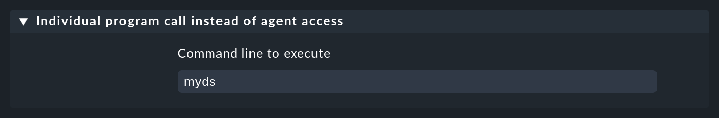

OMD[mysite]:~$ chmod +x local/bin/mydsAhora crea un host de prueba en la Configuración: por ejemplo, myserver125. Esto no requiere una dirección IP. Para evitar que Checkmk intente resolver myserver125 mediante DNS, introduce este nombre como una "dirección IP" explícita.
A continuación, añade una regla en el conjunto de reglas Setup > Agents > Other integrations > Individual program call instead of agent access que se aplique a este host, e introduce myds como programa ejecutable:

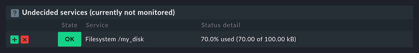

Cuando ahora vayas a la configuración de servicios del host en la GUI de Configuración, debería aparecer en la lista exactamente un servicio listo para iniciar la monitorización:
Añade este servicio a la monitorización, activa cambios y tu primer programa de fuente de datos estará en marcha. A modo de prueba, en cuanto modifiques los datos que está generando el programa, el siguiente check del sistema de archivos My_Disk lo mostrará inmediatamente.

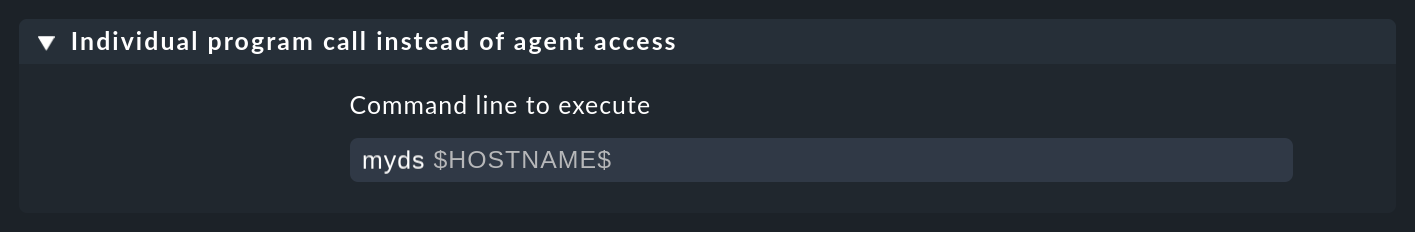

Un programa real que, por ejemplo, recupere datos a través de HTTP desde algún lugar, requiere al menos el nombre del host desde el que debe recuperar los datos. Si codificas $HOSTNAME$ como marcador de posición en la línea de comando, puedes permitir que esto se transfiera:

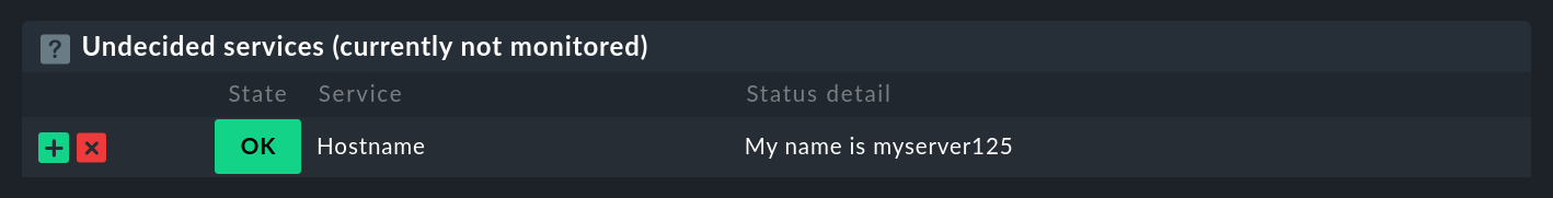

En este ejemplo, el programa myds recibe el nombre del host como primer argumento. El siguiente ejemplo de programa lo produce para probarlo en forma de un local check. A través de $1, toma el primer argumento y lo guarda para utilizarlo como resumen en la variable $HOST_NAME. A continuación, se insertará en la salida del plugin del local check:
#!/bin/sh
HOST_NAME="$1"
echo '<<<local>>>'
echo "0 Hostname - My name is ${HOST_NAME}"El descubrimiento de servicios encontrará entonces un nuevo servicio del tipo local, en cuya salida se verá el nombre del host:

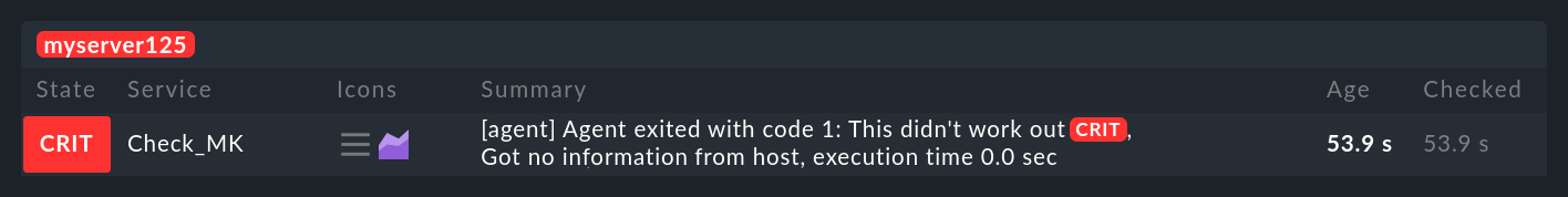

Podemos modificar el ejemplo anterior para que simule un error. Con la redirección >&2 el texto se desviará a stderr, y exit 1 establece el código de salida del programa en 1:
#!/bin/sh
HOST_NAME=$1
echo "<<<local>>>"
echo "0 Hostname - My name is $HOST_NAME"
echo "This didn't work out" >&2
exit 1Como servicio Checkmk tendrá este aspecto:

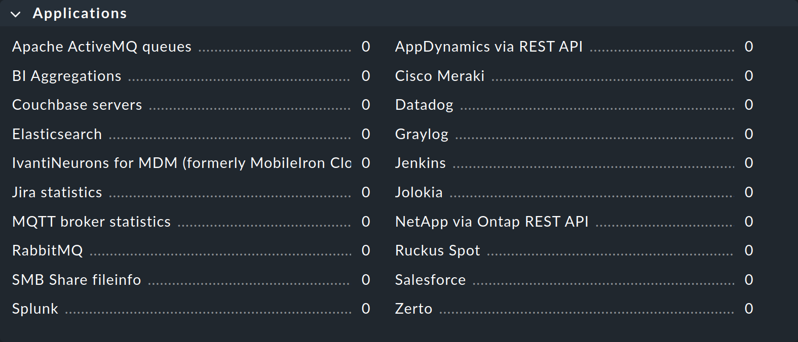

3. Agentes especiales
Con Checkmk se suministran una serie de programas de fuentes de datos que se necesitan a menudo. Éstos generan salidas de agente no sólo llamando a un agente Checkmk normal de forma indirecta, sino que han sido concebidos especialmente para la consulta de hardware o software concretos.
Como estos programas a veces requieren parámetros bastante complejos, hemos definido conjuntos de reglas especiales en la GUI de Configuración que te permiten configurarlos directamente. Puedes encontrar estos conjuntos de reglas agrupados por casos de uso en Setup > Agents > VM, cloud, container y Setup > Agents > Other integrations.
A quienes hayan pasado de versiones anteriores de Checkmk puede sorprenderles la nueva agrupación: Checkmk 2.0.0 ya no agrupa según la técnica de acceso, sino por el tipo de objeto monitorizado. Esto es especialmente útil porque, en muchos casos, al usuario no le interesa qué técnica se utiliza para recuperar los datos y, además, a menudo se combinan fuentes de datos y piggyback, por lo que aquí no es posible una delimitación clara. |

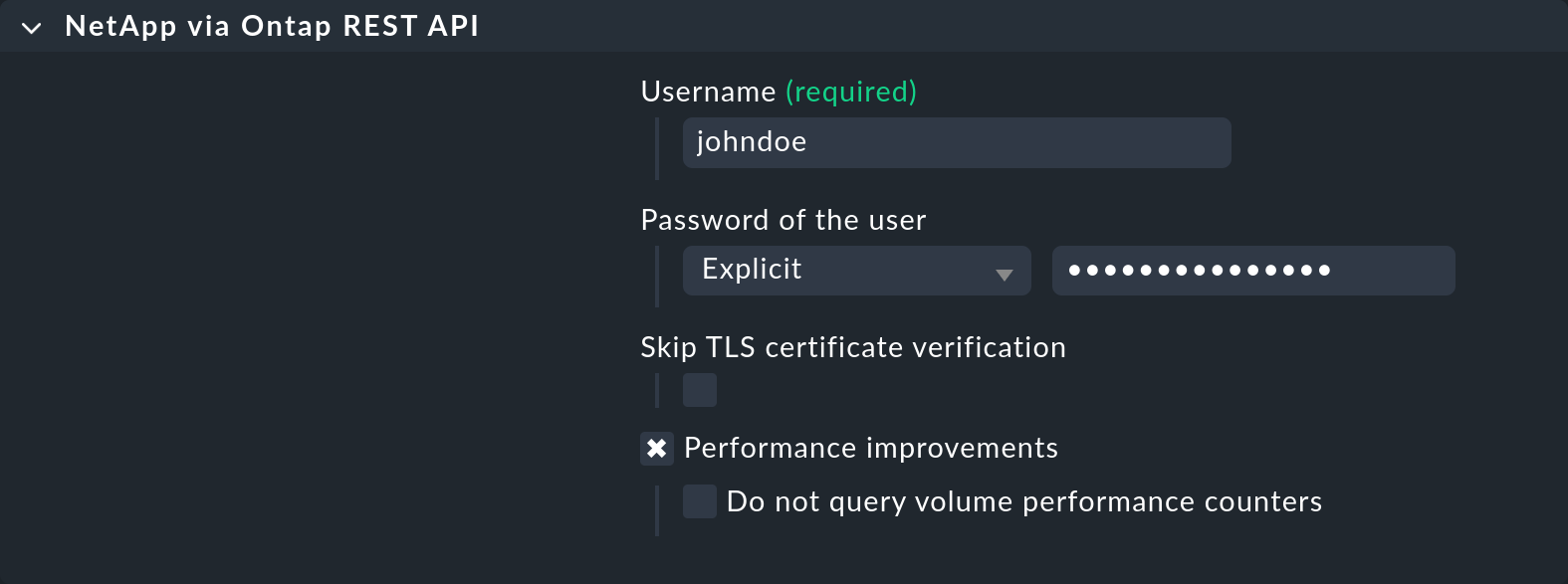

Estos programas también se conocen como agentes especiales, porque son una alternativa especial a los agentes Checkmk normales. Tomemos como ejemplo la monitorización de los archivadores NetApp. Éstos no permiten la instalación de agentes Checkmk. La interfaz SNMP es lenta, defectuosa e incompleta. Sin embargo, existe una interfaz HTTP especial que proporciona acceso al sistema operativo Ontap de NetApp y a todos los datos de monitorización.
El agente especial agent_netapp_ontap accede a esta interfaz a través de una API-REST y se configura como un programa de origen de datos utilizando el conjunto de reglas NetApp via Ontap REST API. Los datos que necesita el agente especial pueden introducirse en el contenido de la regla, que casi siempre es algún tipo de dato de acceso. Con el agente especial de NetApp también hay una caja de check adicional para el registro de métricas (que aquí puede ser bastante exhaustivo):
Es importante que dejes el host configurado en API integrations if configured, else Checkmk agent en la GUI de configuración.

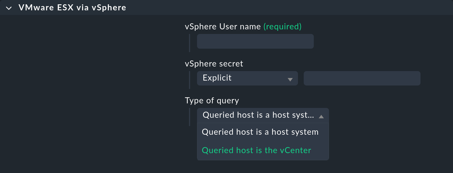

Hay raras ocasiones en las que se desea consultar tanto un agente especial como el agente normal. Un ejemplo de ello es la monitorización de VMware ESXi a través del vCenter. Este último se instala en una máquina (normalmente virtual) Windows, en la que razonablemente también se ejecuta un agente Checkmk.
