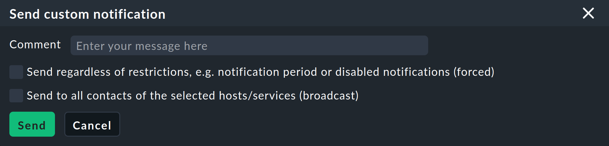

Una notificación activada manualmente por un comando .

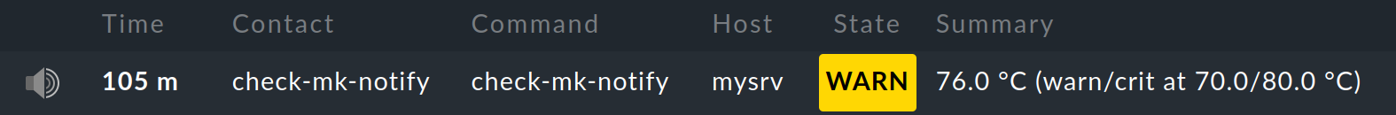

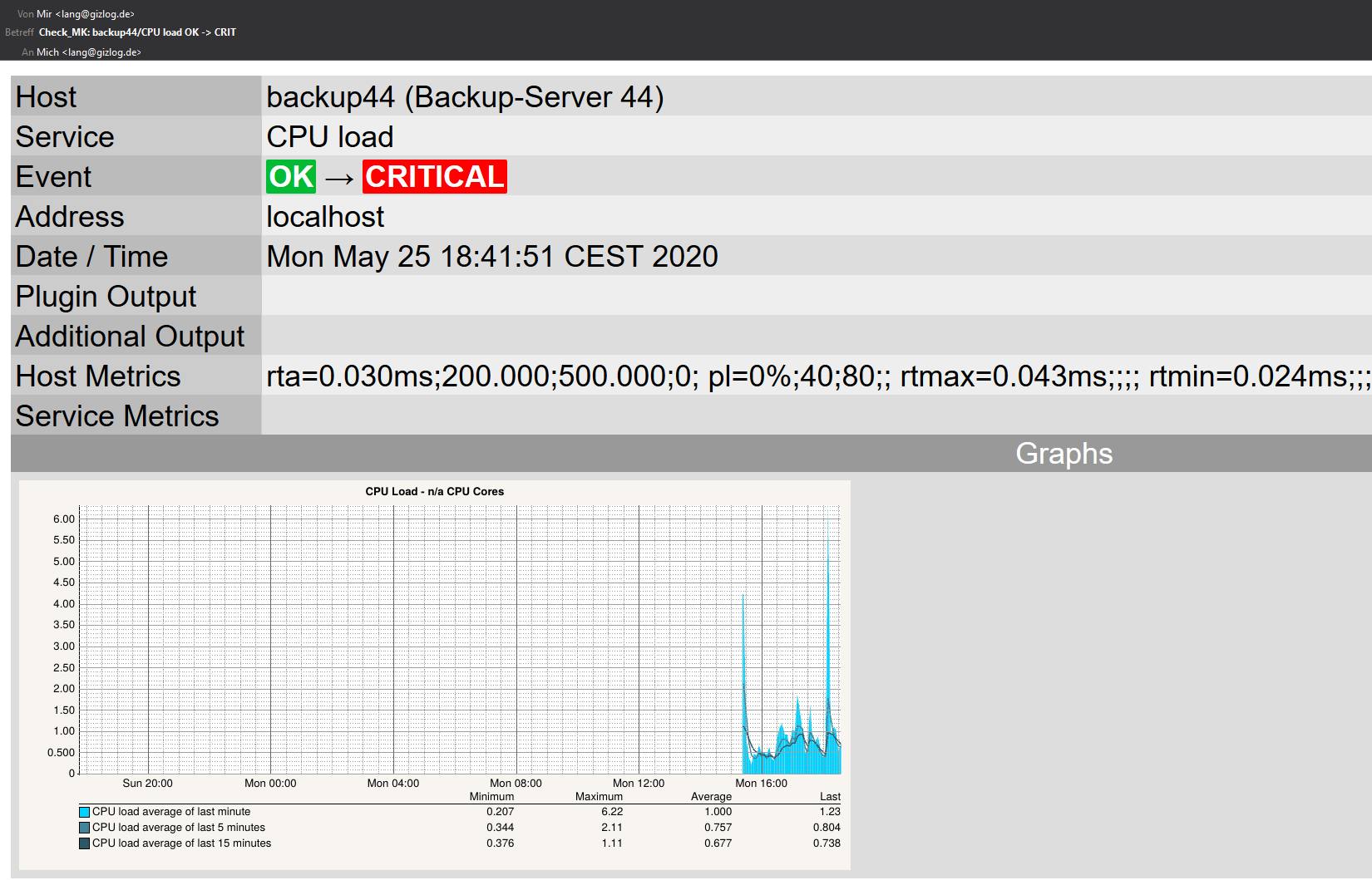

Una notificación por correo electrónico enviada por Checkmk en formato HTML tiene el siguiente aspecto:
Como puede verse en el ejemplo, el correo electrónico también contiene las lecturas actuales del servicio afectado.

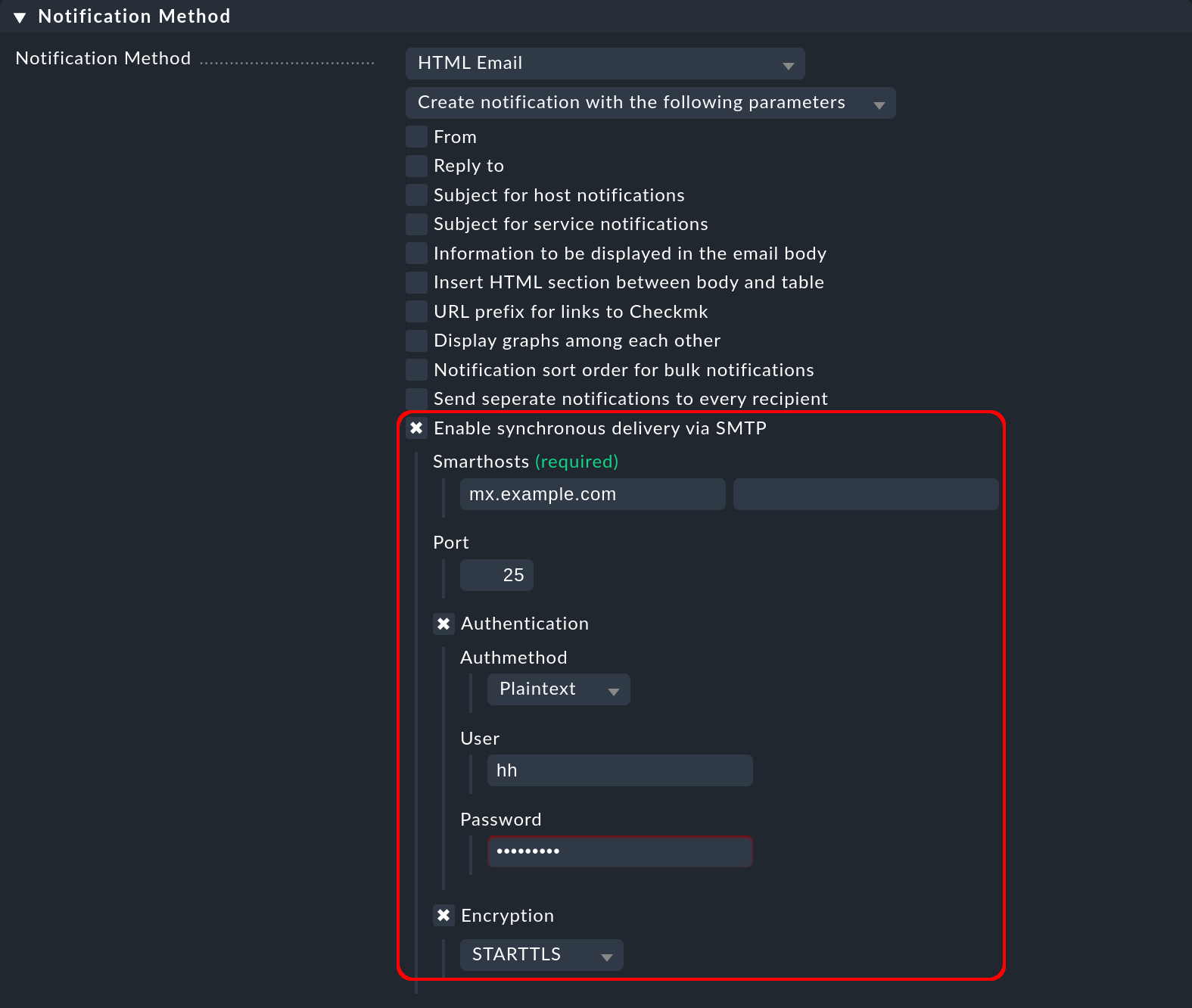

3.2. Configurar el envío de correo en Linux
Para que el envío de correos electrónicos se realice correctamente, tu servidor Checkmk debe tener una configuración de servidor SMTP en funcionamiento. Dependiendo de tu distribución de Linux, ésta podría utilizar, por ejemplo, Postfix, Qmail, Exim o Nullmailer. La configuración se implementará con los recursos de tu distribución de Linux.
Por lo general, la configuración se limita a registrar un "smarthost" (también conocido como servidor de retransmisión SMTP) al que se dirigirán todos los correos electrónicos. Éste será el servidor de correo SMTP interno de tu empresa. Por regla general, los smarthost no requieren autenticación en una LAN, lo que simplifica las cosas. En algunas distribuciones, el smarthost se consultará durante la instalación. Con el appliance Checkmk se puede configurar el smarthost cómodamente a través de la interfaz web.

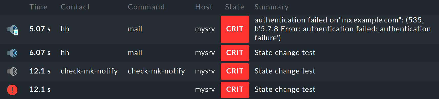

Puedes probar el envío de correos electrónicos fácilmente con el comando mail en la línea de comandos. Dado que existen numerosas implementaciones diferentes para este comando en Linux, para su estandarización Checkmk proporciona la versión del proyecto Heirloom mailx directamente en la ruta de búsqueda del usuario del site (como ~/bin/mail). El archivo de configuración correspondiente es ~/etc/mail.rc. La mejor forma de probarlo es como usuario del site, ya que los script de notificación se ejecutarán posteriormente con los mismos permisos.
El contenido del correo electrónico se lee de la entrada estándar, el asunto se especifica con -s, y la dirección del destinatario simplemente se añade como argumento al final de la línea de comando:
OMD[mysite]:~$ echo "content" | mail -s test-subject harry.hirsch@example.comEl correo electrónico debería entregarse sin demora. Si esto no funciona, puedes encontrar información en el archivo de registro del servidor SMTP en el directorio /var/log (ver archivos y directorios).

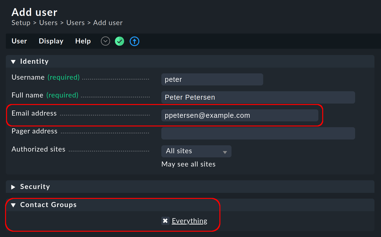

3.3. Dirección de correo electrónico y grupo de contacto
La dirección de correo electrónico y el grupo de contacto de un usuario se definen en la administración de usuarios:
En un site Checkmk recién generado, inicialmente sólo existe el grupo de contacto Everything. Los miembros de este grupo son automáticamente responsables de todos los host y servicios, y serán notificados de cada evento de monitorización relevante por correo electrónico.
Nota: Si tu instalación de Checkmk se ha generado con una versión anterior, es posible que este grupo también se llame Everybody. Sin embargo, esto es ilógico, ya que este grupo no contiene a todos los usuarios, sino a todos los hosts. Aparte de la diferencia de nombres, la función es la misma.

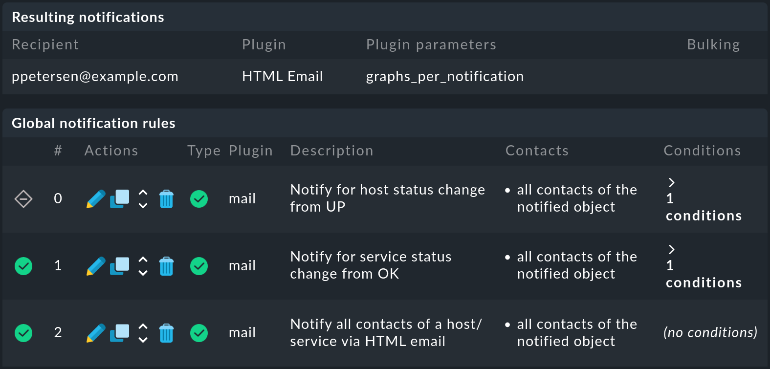

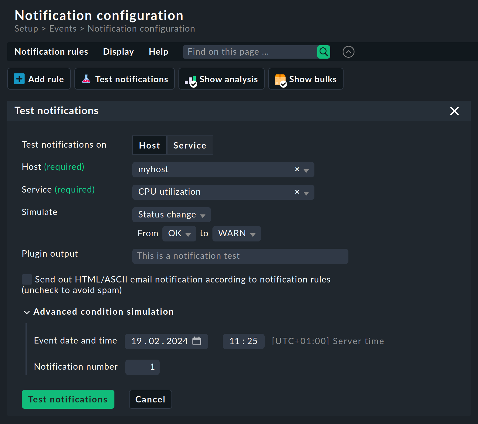

3.5. Prueba de las reglas de notificación
En Checkmk 2.3.0 Test notifications puedes probar todas las reglas de notificación y enviar notificaciones por correo electrónico. Si quieres probar el envío real de cualquier cosa que no sea correo electrónico, puedes seguir utilizando Fake check results. |
Para probar las reglas de notificación, Checkmk ofrece una herramienta inteligente con Test notifications. Puedes utilizarla para simular una notificación para un host o servicio y reconocer cuáles de tus reglas de notificación son eficaces. Además de la simulación, también puedes hacer que se envíe la notificación por correo electrónico.
La forma más rápida de acceder a la prueba de notificación es a través de Setup > Events > Notifications y del botón Test notifications. Además, hay otras opciones de llamada desde algunas vistas de monitorización (lista de servicios y detalles de servicios) y en la Configuración (propiedades del host), en cada caso en el menú Host > Test notifications.
En primer lugar, haz clic en uno de los dos botones para decidir si la notificación es para un Host o un Service. A continuación, selecciona de qué host o servicio debe ser. Puedes añadir una descripción del evento en Plugin output. Como evento puedes seleccionar un cambio de estado o el inicio de un tiempo de mantenimiento programado. Utiliza el checkbox Send out HTML/ASCII email notification according to notification rules para especificar si la notificación sólo se simula o se envía realmente.
Por último, en Advanced condition simulation hay otras dos opciones con las que puedes definir el tiempo y el número de notificaciones. Esto te permite probar reglas de notificación que sólo se aplican durante un periodo determinado (por ejemplo, fuera del horario laboral) o que inician una escalada tras un número especificado de notificaciones repetidas.

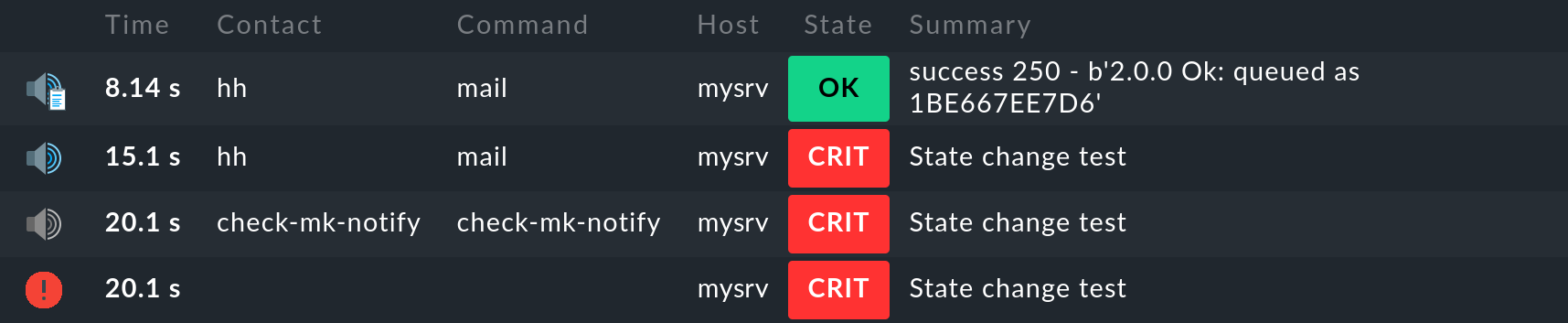

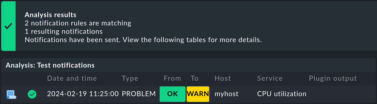

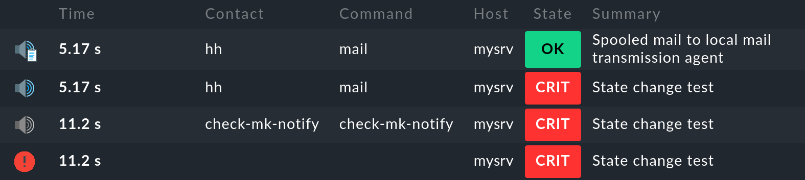

Haz clic en Test notifications para iniciar la prueba - y también el envío de correo electrónico, si has seleccionado esta opción. El diálogo Test notifications se oculta y se muestran los resultados:
En primer lugar aparece el resumen. En Analysis results puedes ver cuántas reglas de notificación se aplican y cuántas notificaciones se derivan de ellas. Si has seleccionado Enviar notificación, aquí aparece el mensaje correspondiente Notifications have been sent, que debe dar lugar inmediatamente a un correo electrónico para este problema.
La línea inferior resume las notificaciones generadas a partir de tus entradas. Haciendo clic en el icono, puedes mostrar el contexto de la notificación. Esto te permite ver las variables del entorno y sus valores que son válidos en el contexto de esta notificación.
A continuación, las dos secciones siguientes muestran más detalles:
En Resulting notifications puedes ver a quién y cómo se envían las notificaciones. También recibirás esta información sobre la simulación si no has seleccionado enviar la notificación.
En Global notification rules se enumeran las reglas de notificación, que se presentan con más detalle en el capítulo siguiente. En este punto, sólo es importante la primera columna de la tabla, que utiliza iconos para indicar cuáles de las reglas se aplican y cuáles no . En el ejemplo, la primera regla no se aplica porque evalúa los cambios de estado de los host, pero el evento es un cambio de estado de un servicio.

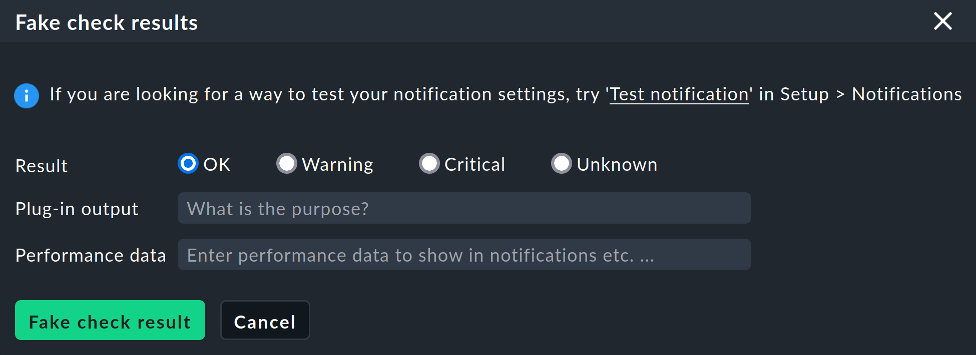

Como de costumbre, puedes seguir activando notificaciones directamente a través de la GUI como alternativa a la comprobación de notificaciones mediante simulación, por ejemplo, con los comandos Send custom notification y Fake check results. |

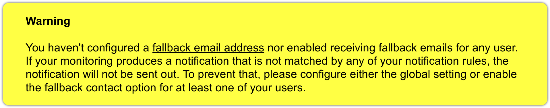

Nota: Cuando abras la página Notification configuration por primera vez, verás una advertencia sobre la "dirección de correo electrónico de reserva" no configurada. Puedes ignorar este aviso por el momento. Hablaremos de ello más adelante.

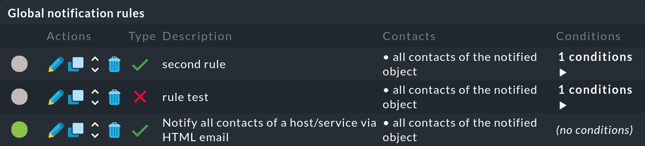

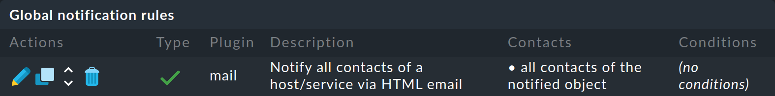

4.2. La regla predefinida inicial
Si tienes un Checkmk recién instalado, se habrá predefinido precisamente una regla:
Esta regla define el comportamiento por defecto descrito anteriormente. Su estructura es la siguiente
Condición |
Ninguna, es decir, la regla se aplica a todos los eventos de monitorización |
Método |
Envía un correo electrónico en formato HTML (con gráficos métricos incrustados) |
Contacto |
Todos los contactos del host/servicio afectado |
Como de costumbre, puedes editar la regla , clonarla (copiarla) , eliminarla o crear una regla nueva. Cuando tengas más de una regla, puedes cambiar su orden de proceso arrastrándolas y soltándolas con el icono .

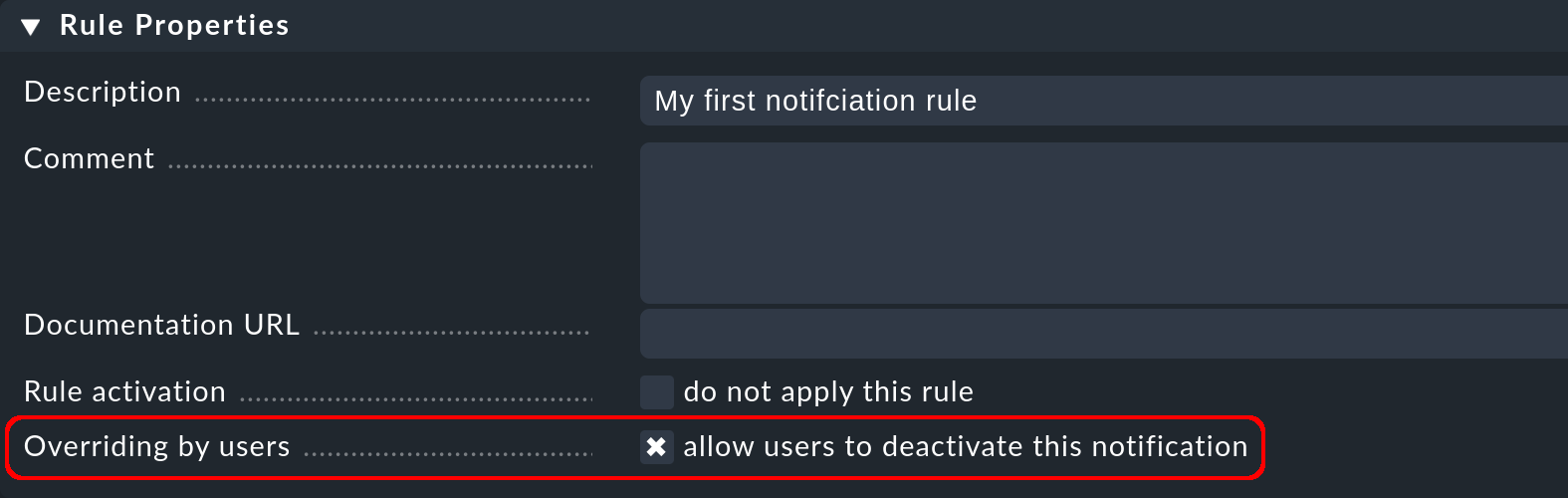

Como en todas las reglas de Checkmk, aquí puedes incluir una descripción y un comentario para la regla, o incluso desactivar temporalmente la regla.
La opción Overriding by users está activada por defecto. activada. Permite a los usuarios "darse de baja" de las notificaciones generadas por esta regla. Te mostramos cómo hacerlo con las notificaciones definidas por el usuario.

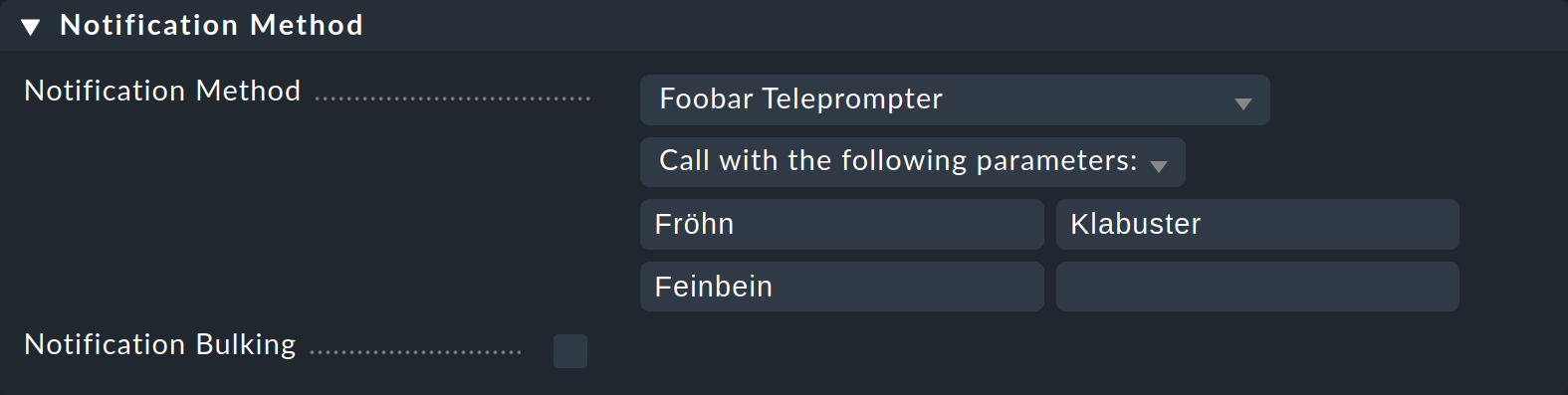

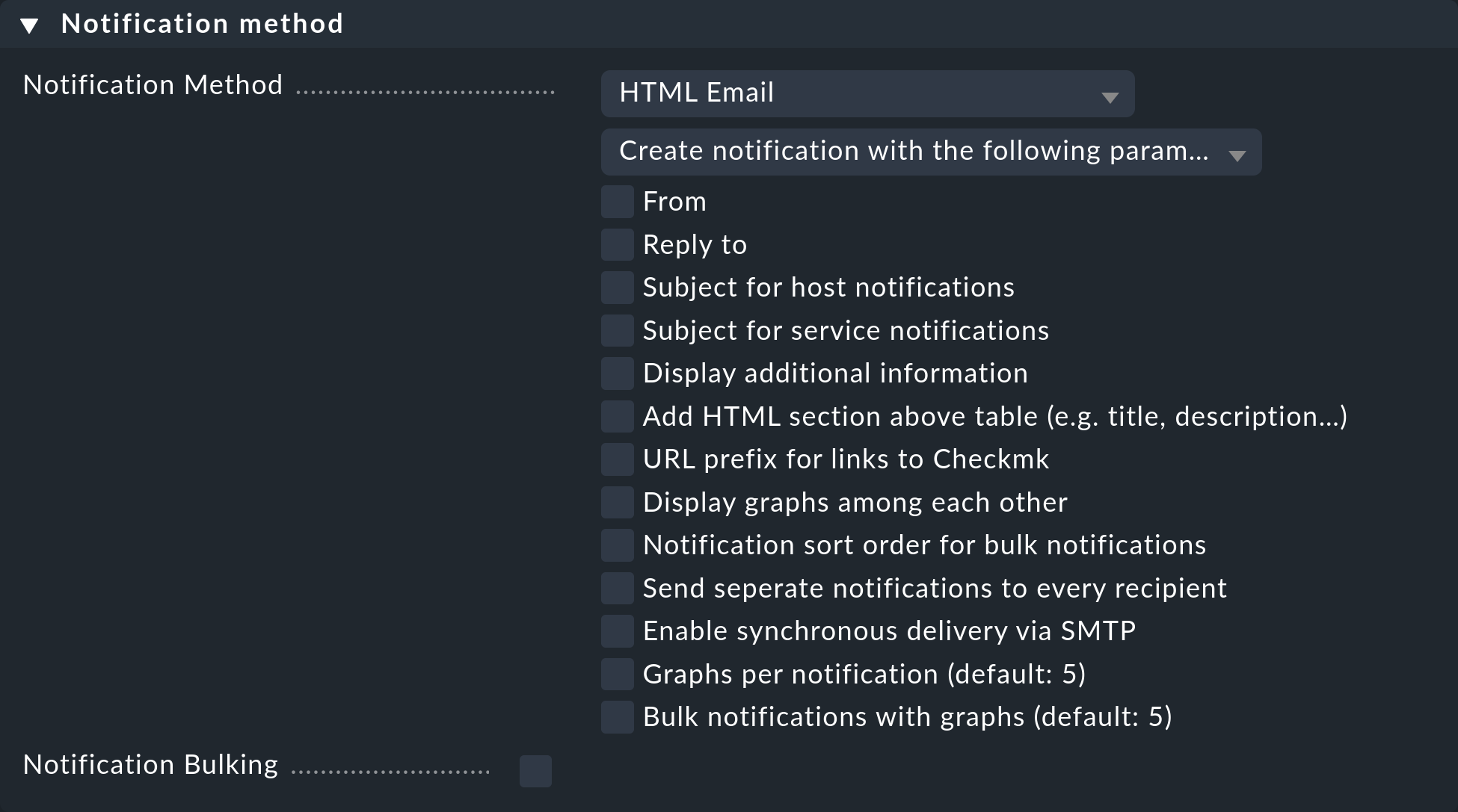

Método de notificación
El método de notificación especifica la técnica que se utilizará para enviar la notificación, por ejemplo, con correo electrónico HTML.
Cada método se realiza mediante un script. Checkmk incluye varios scripts. También puedes escribir fácilmente tus scripts personalizados en cualquier lenguaje de programación que desees para implementar notificaciones especiales, por ejemplo, para redirigir una notificación a tu propio sistema de tickets.
Un método puede incluir parámetros, como permitir que el método que envía correos electrónicos ASCII y HTML establezca explícitamente la dirección del remitente (From:), por ejemplo.
Antes de realizar los ajustes directamente en la regla de notificación, debes saber que los parámetros de los métodos de notificación también se pueden especificar mediante reglas para host y servicios: En Setup > Services > Service monitoring rules, en la sección Notifications, encontrarás un conjunto de reglas para cada método de notificación, que puedes utilizar para definir los mismos ajustes - y como es habitual, pueden depender del host o del servicio.
Las definiciones de parámetros en las reglas de notificación permiten variar estos ajustes en casos individuales. Así, por ejemplo, puedes definir un asunto global para tu correo electrónico, pero también definir un asunto alternativo con una regla de notificación individual.
En lugar de parámetros, también puedes seleccionar Cancel previous notifications, con lo que se eliminarán todas las notificaciones de este método de reglas anteriores. Para más información, consulta el tema Eliminar notificaciones.
Nota: Para muchos métodos de notificación para el reenvío a otros sistemas, encontrarás información más detallada en artículos separados. La lista de artículos se encuentra en el capítulo sobre scripts de notificación.

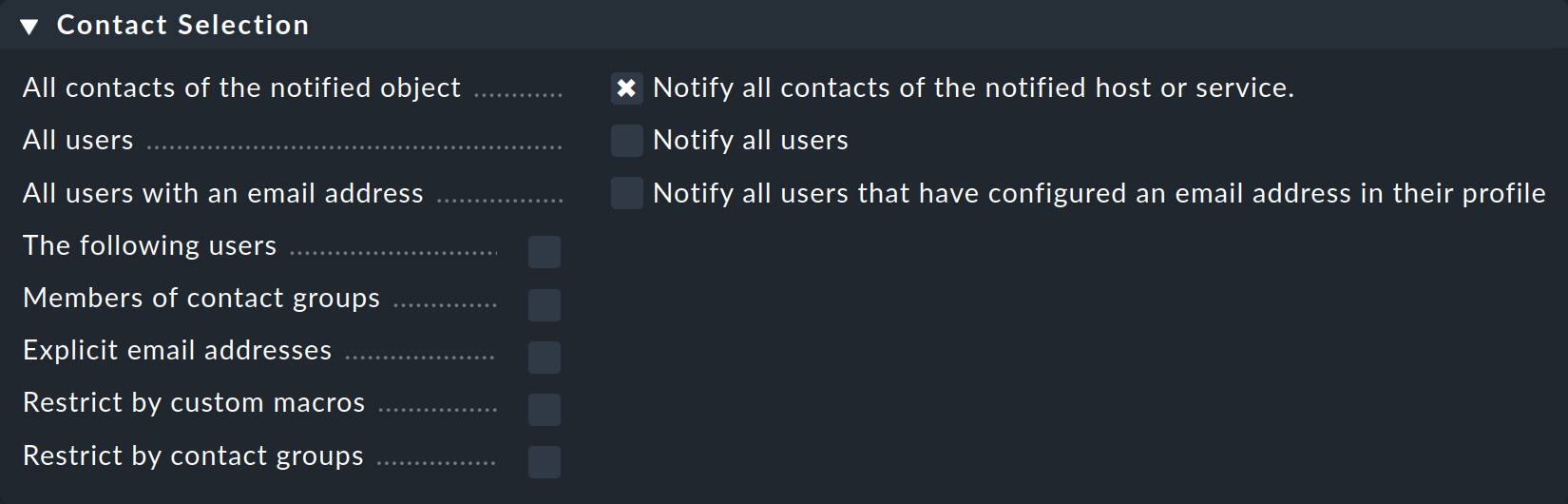

Seleccionar contactos
El procedimiento más habitual es que las notificaciones se envíen a todos los usuarios que se hayan registrado como contacto para el host/servicio correspondiente. Éste es el procedimiento "normal" y lógico, ya que también a través de los contactos se define qué objetos recibe cada usuario en su pantalla GUI -en realidad, aquellos objetos de los que el usuario es responsable.
Puedes marcar varias opciones en la selección de contactos y ampliar así la notificación a más contactos:
Checkmk eliminará automáticamente los contactos duplicados. Para que la regla tenga sentido, debe haber al menos una selección.
Las dos opciones de Restrict by… funcionan de forma algo diferente. Aquí se restringirán de nuevo los contactos seleccionados con las otras opciones. Con ellas también puedes crear un operador Y entre grupos de contacto, por ejemplo, para que se envíen notificaciones a todos los contactos que sean miembros de los grupos Linux y Data center.
Introduciendo Explicit email addresses puedes notificar a personas que de hecho no están nominadas como usuarios en Checkmk. Por supuesto, esto sólo tiene sentido cuando se utiliza en el método de notificación que realmente envía correos electrónicos.
Si, en el método elegido, has seleccionado Cancel previous notifications, las notificaciones sólo se eliminarán para el contacto seleccionado aquí.

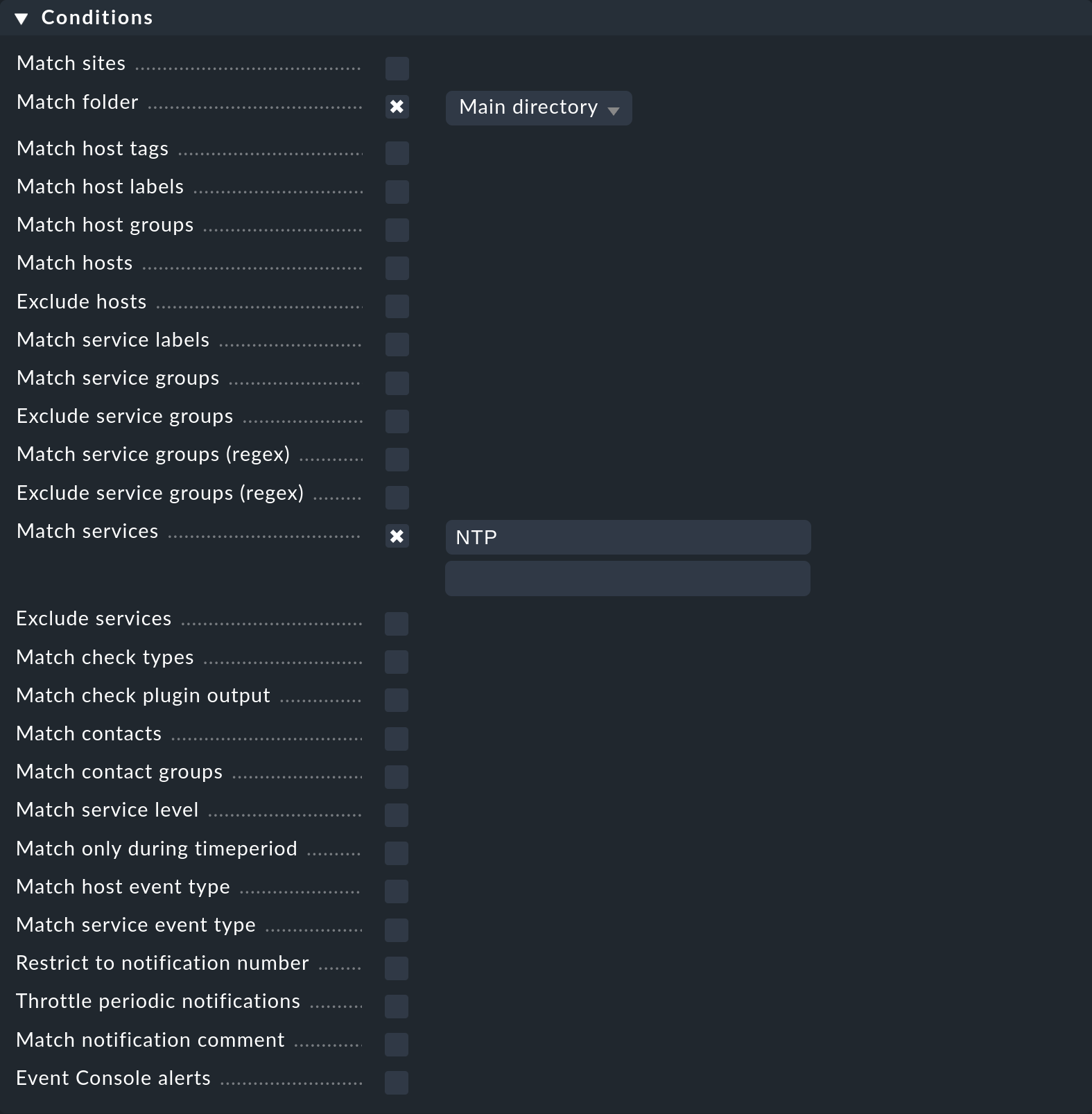

Condiciones
Las condiciones determinan cuándo se utilizará una regla. Para su comprensión, es importante recordar que el origen es siempre un evento de monitorización en un host o servicio concreto.
Las condiciones se refieren a
a los atributos estáticos del objeto - por ejemplo, si el nombre del servicio contiene el texto
/tmp,con el estado actual o el cambio de estado, por ejemplo, si el servicio acaba de cambiar de OK a CRIT,
o con cosas completamente distintas, por ejemplo, si elperiodo de tiempo "tiempo de trabajo" está activo en ese momento.
Hay dos puntos importantes que debes tener en cuenta al establecer las condiciones:
Si no se ha definido ninguna condición, la regla tendrá efecto para cada evento de monitorización.
En cuanto selecciones una sola condición, la regla sólo tendrá efecto si se cumplen todas las condiciones. Todas las condiciones seleccionadas están vinculadas con Y. Sólo hay una excepción a esta importante regla, que trataremos más adelante y no consideraremos ahora.
Esto significa que debes prestar mucha atención a si las condiciones que has elegido pueden cumplirse al mismo tiempo para que se active una notificación para el caso deseado.
Supongamos que quieres que se active una notificación cuando se produzca un evento de monitorización de un servicio que empiece por el nombre NTP en un host de la carpeta Main:
Supongamos además que esta condición se amplía ahora notificando también todos los cambios de estado de un host al estado DOWN:
El resultado de esta regla de notificación con las tres condiciones individuales es que nunca se producirá una notificación, porque ningún evento de monitorización contendrá el cambio de estado de un host y el nombre del servicio con NTP.
La siguiente nota se repite en este Manual de usuario de vez en cuando. Sin embargo, en conexión con la configuración de tus notificaciones, conviene insistir de nuevo: muestra la ayuda contextualizada con Help > Show inline help para obtener detalles sobre el efecto de las distintas condiciones. El siguiente extracto de la ayuda contextualizada para la opción Match services ilustra muy bien el comportamiento:"Nota: Las notificaciones del host nunca coincidirán con esta regla, si se utiliza esta opción".

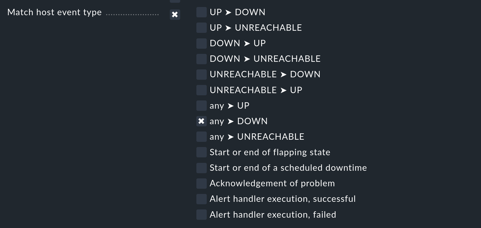

La excepción a la operación AND

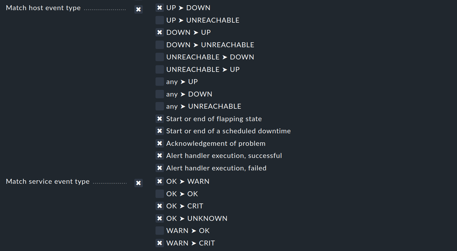

Sólo si un evento de monitorización satisface todas las condiciones configuradas, se aplicará la regla de notificación. Como ya se ha dicho, hay una excepción importante a esta regla general: para las condiciones Match host event type y Match service event type:
Si sólo seleccionas Match host event type, la regla no coincidirá con ningún evento de servicio. Lo mismo ocurre si seleccionas Match service event type y eventos de host. Sin embargo, si activas ambas condiciones, la regla coincidirá si el tipo de evento está activado en cualquiera de las dos listas de checkbox. En este caso excepcional, estas condiciones no se vincularán con un "Y" lógico, sino con un "O". De este modo, puedes administrar las notificaciones de host y de servicio con una sola regla.

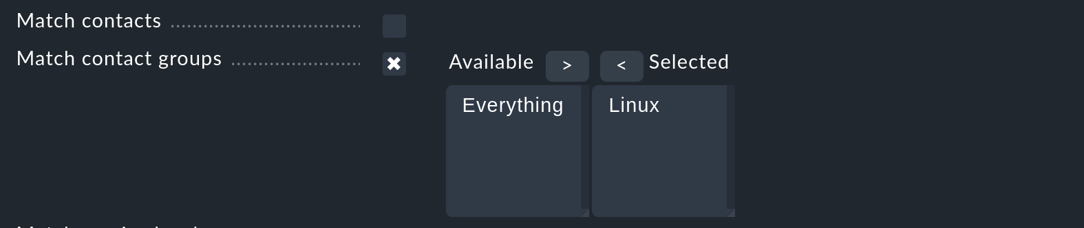

Otro consejo sobre las condiciones Match contacts y Match contact groups:
La condición que se check aquí es si el host/servicio en cuestión tiene una determinada asignación de contactos. Esto puede utilizarse para implementar funciones como "Las notificaciones de host en el grupo de contacto Linux nunca deben enviarse por SMS". Esto no tiene nada que ver con la selección de contactos descrita anteriormente.

Si una regla posterior vuelve a definir una notificación por SMS para Bruno, esta regla tendrá prioridad y el SMS se añadirá de nuevo a la tabla.
En resumen:
Las reglas pueden suprimir (borrar) notificaciones específicas.
Las reglas de supresión deben ir después de las reglas que crean las notificaciones.
Una regla de supresión no "borra" realmente una regla precedente, sino que suprime las notificaciones generadas por (posiblemente varias) reglas precedentes.
Las reglas posteriores pueden restablecer las notificaciones suprimidas anteriormente.

Quien configura también puede cometer errores. Un posible error en la configuración de la notificación podría ser que se descubriera un problema crítico de monitorización, pero que no entrara en vigor ni una sola regla de notificación.
Para protegerte de un caso así, Checkmk te ofrece la opción Fallback email address for notifications. La encontrarás en Setup > General > Global settings, en la sección Notifications. Introduce aquí una dirección de correo electrónico. Esta dirección de correo electrónico recibirá entonces las notificaciones a las que no se aplique ninguna regla de notificación.
Nota: También puedes hacer que un usuario sea el destinatario en su configuración personal. La dirección de correo electrónico almacenada con el usuario se utilizará como dirección de reserva.
Sin embargo, la dirección alternativa sólo se utilizará si no se aplica ninguna regla, ¡no cuando no se haya activado ninguna notificación! Como mostramos en el capítulo anterior, la supresión explícita de notificaciones es deseable, no es un error de configuración.
La introducción de una dirección alternativa se "recomendará" en la página Notification configuration con una advertencia en pantalla:
Si -por el motivo que sea- sólo quieres librarte de la advertencia, pero al mismo tiempo no quieres recibir correos electrónicos en la dirección de reserva, introduce primero una dirección de reserva de todos modos y luego crea una nueva regla como primera regla, que elimine todas las notificaciones anteriores. Esta regla no es efectiva en la configuración de notificaciones, ya que aquí todavía no se han creado notificaciones. Pero con esto puedes asegurarte de que al menos una regla se aplicará siempre, permitiendo así eliminar esta advertencia.
Desaconsejamos explícitamente este enfoque, ya que podrías pasar por alto lagunas en tu secuencia de reglas.

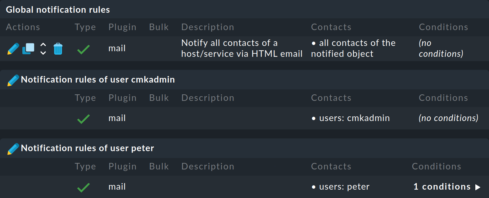

El punto de entrada desde el punto de vista del usuario es el menú Usuario, y allí la entrada Notification rules. En la página Your personal notification rules, se puede crear una nueva regla con Add rule.
Las reglas personalizadas se estructuran como las reglas normales, con una diferencia: no contienen una selección de contacto. El propio usuario se selecciona automáticamente como contacto. Esto significa que un usuario sólo puede añadir o eliminar notificaciones para sí mismo.
Sin embargo, el usuario sólo puede borrar notificaciones si la opción allow users to deactivate this notification está activada en la regla que las crea:
En el orden de las reglas de notificación, las reglas personalizadas siempre vienen después de las reglas globales y, por tanto, pueden ajustar la tabla de notificaciones que se ha generado hasta el momento. Así pues, salvo en el caso del bloqueo por eliminación que acabamos de describir, las reglas globales siempre se aplican como la configuración por defecto que puede personalizar el usuario.
Si quieres impedir totalmente la personalización, puedes revocar el permiso General Permissions > Edit personal notification settings del rol user.
Como administrador, puedes mostrar todas las reglas de usuario si en el menú seleccionas Display > Show user rules:
Después de las reglas globales, se enumeran las reglas de usuario, que también puedes editar con .

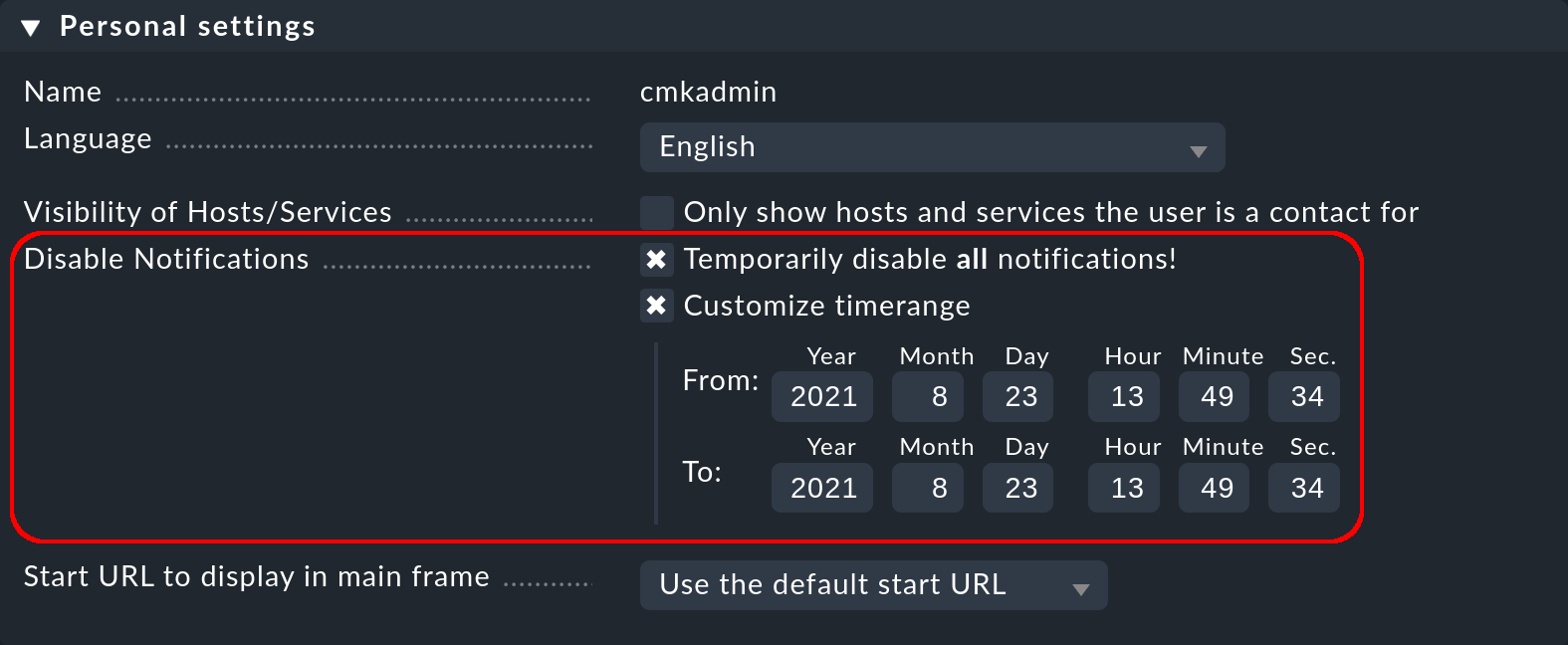

5.3. Desactivar temporalmente las notificaciones
La desactivación completa de las notificaciones por parte de un usuario está protegida con el permiso General Permissions > Disable all personal notifications, que está establecido por defecto en no para el rol de usuario user. Un usuario sólo verá los checkbox correspondientes en su configuración personal si asignas explícitamente este derecho al rol user:
Como administrador con acceso a la configuración personal del usuario, puedes llevar a cabo acciones de desactivación en nombre del usuario, incluso si el permiso descrito anteriormente no está presente. Puedes encontrar esta configuración en Setup > Users > Users y luego en las propiedades del perfil del usuario. Con esto, por ejemplo, puedes silenciar muy rápidamente las notificaciones de un compañero de vacaciones, sin necesidad de alterar la configuración real.

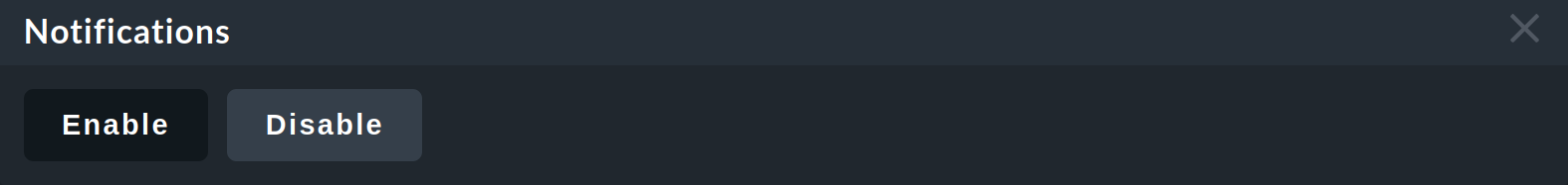

6.7. Desactivar notificaciones mediante comandos
También es posible desactivar temporalmente las notificaciones para host o servicios individuales mediante un comando.
Sin embargo, esto requiere que el permiso Commands on host and services > Enable/disable notifications esté asignado al rol de usuario. Por defecto, este no es el caso para ningún rol.
Con el permiso asignado, puedes desactivar (y posteriormente activar) las notificaciones de hosts y servicios con el comando Commands > Notifications:
Dichos host o servicios se marcarán con un icono.
Dado que los comandos -a diferencia de las reglas- no requieren permisos de configuración ni activar cambios, pueden ser una solución rápida para reaccionar rápidamente ante una situación.
Importante: A diferencia de los tiempos de inactividad programados, las notificaciones desactivadas no influyen en las evaluaciones de disponibilidad. Si durante una interrupción no planificada sólo quieres desactivar las notificaciones sin querer distorsionar las estadísticas de disponibilidad, ¡no debes registrar un tiempo de mantenimiento programado!

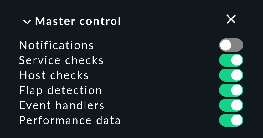

6.8. Desactivar las notificaciones globalmente
En el snap-in Master control de la barra lateral encontrarás un interruptor master para Notifications:
Este interruptor es increíblemente útil si planeas hacer cambios mayores en el sistema, durante los cuales un error podría, dadas las circunstancias, forzar a muchos servicios a entrar en estado CRIT. Puedes utilizar el interruptor para evitar molestar a tus colegas con una avalancha de correos electrónicos inútiles. Recuerda volver a activar las notificaciones cuando hayas terminado.
Cada site de una monitorización distribuida tiene uno de estos conmutadores. Desactivar las notificaciones del site central sigue permitiendo que los sites remotos activen las notificaciones, aunque éstas se dirijan y envíen desde el site central.
Importante: Las notificaciones que se hubieran activado durante el tiempo en que las notificaciones estuvieron desactivadas no se repetirán más tarde cuando se vuelvan a activar.

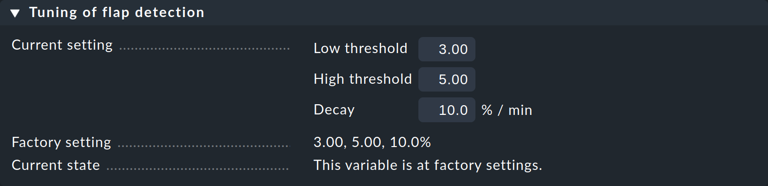

El Master control tiene un interruptor principal para controlar la detección del aleteo (Flap Detection).
Puedes excluir objetos de la detección utilizando el conjunto de reglas Enable/disable flapping detection for hosts, o respectivamente, Enable/disable flapping detection for services.
En las ediciones comerciales, utilizando Global settings > Monitoring Core > Tuning of flap detection puedes definir los parámetros de detección de inestabilidad y configurarlos para que sean más o menos sensibles:
Muestra la ayuda contextualizada con Help > Show inline help para más detalles sobre los valores personalizables.

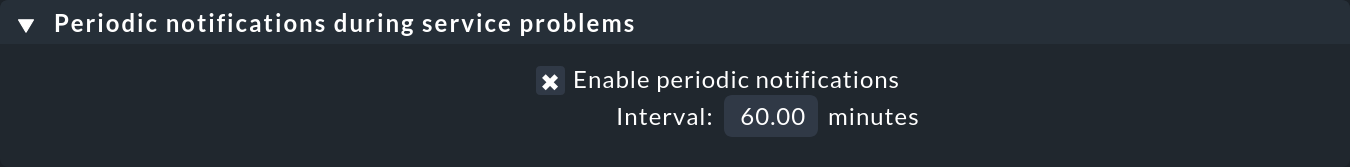

Checkmk puede configurarse para que se emitan notificaciones sucesivas a intervalos fijos, hasta que se haya reconocido o solucionado el problema.
La configuración para ello se encuentra en Periodic notifications during host problems, o respectivamente, en el conjunto de reglas Periodic notifications during service problems:
Una vez activada esta opción, para un problema persistente, Checkmk activará notificaciones periódicas a los intervalos configurados. Estas notificaciones recibirán un número creciente que empezará por 1 (para la notificación inicial).
Las notificaciones periódicas no sólo son útiles para recordar un problema (y molestar al operador), sino que también proporcionan una base para las escaladas, lo que significa que, tras un tiempo definido, una notificación puede escalarse a otros destinatarios.
Configurar escaladas y entenderlas

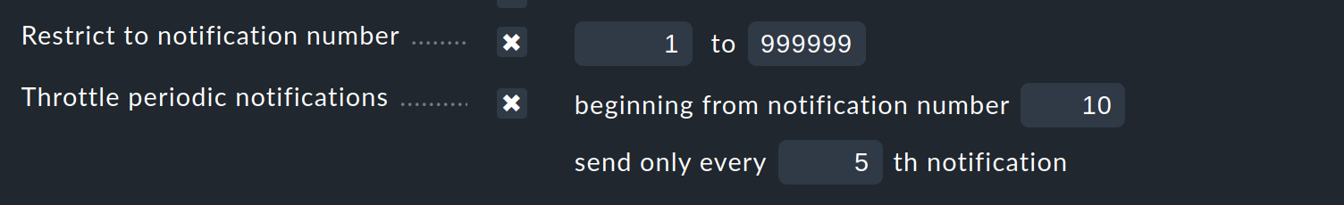

Para establecer una escalada, crea una regla de notificación adicional que utilice la condición Restrict to notification number.
Si introduces de 3 a 99999 como rango para el número secuencial, esta regla surtirá efecto a partir de la tercera notificación. El escalado puede realizarse seleccionando otro método, (por ejemplo, SMS), o puede notificar a otras personas (selección de contactos).
Con la opción Throttle periodic notifications, después de un tiempo determinado se puede reducir el ritmo de repetición de las notificaciones, de modo que, por ejemplo, al principio se puede enviar un correo electrónico cada hora, y más tarde se puede reducir a un correo electrónico al día.

7.1. El historial de notificaciones
Para empezar, te mostraremos cómo ver el historial de notificaciones a nivel de host y de servicio en Checkmk para poder seguir el proceso de notificación.
Un evento de monitorización que hace que Checkmk active una notificación es, por ejemplo, el cambio de estado de un servicio. Puedes activar manualmente este cambio de estado con el comando Fake check results para realizar pruebas.
Para una prueba de notificación, puedes mover un servicio del estado OK a CRIT de esta forma. Si ahora visualizas las notificaciones de este servicio en la página de detalles del servicio con Service > Service Notifications, verás las siguientes entradas:
La entrada más reciente está al principio de la lista. Sin embargo, la primera entrada está al final, así que veamos las entradas individuales de abajo a arriba:
El núcleo de monitorización registra el evento de monitorización del cambio de estado. El icono de la 1ª columna indica el estado(CRIT en el ejemplo).
El núcleo de monitorización genera una notificación raw . El núcleo la pasa al módulo de notificación, que realiza la evaluación de las reglas de notificación aplicables.
La evaluación de las reglas da como resultado una notificación al usuario
hhcon el métodomail.El resultado de la notificación muestra que el correo electrónico se entregó correctamente al servidor SMTP para su entrega.
Para ayudar a la correcta comprensión de los contextos de las distintas opciones de configuración y condiciones básicas, y para permitir un diagnóstico preciso del problema cuando una notificación aparece o no como se esperaba, describiremos aquí todos los detalles del proceso de notificación, incluyendo todos los componentes implicados.
Nota: El historial de notificaciones que hemos mostrado anteriormente para un servicio también puede mostrarse para un host: en la página de detalles del host en el menú Host para el propio host ( elemento de menúNotifications of host ) y también para el host con todos sus servicios (Notifications of host & services).

Notificaciones raw
Como se ha descrito anteriormente, cada notificación comienza con un evento de monitorización en el núcleo de monitorización. Si se han cumplido todas las condiciones y se puede dar "luz verde" a una notificación, el núcleo genera una notificación raw al contacto de ayuda interno de check-mk-notify. La notificación raw aún no contiene detalles de los contactos reales ni del método de notificación.
La notificación raw tiene este aspecto en el historial de notificaciones del servicio:
El icono es un altavoz gris claro
check-mk-notifycomo contacto.check-mk-notifycomo comando de notificación.
La notificación raw pasa entonces al módulo de notificación Checkmk, que procesa las reglas de notificación. Este módulo es llamado como programa externo por Nagios (cmk --notify). La CMC, por su parte, mantiene el módulo en espera como proceso auxiliar permanente(notification helper), con lo que se reduce la creación de procesos y se ahorra tiempo de máquina.

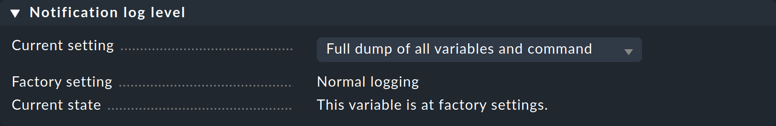

Diagnóstico de errores en el núcleo de monitorización de Nagios
El núcleo de Nagios utilizado en Checkmk Raw registra todos los eventos de monitorización en ~/var/log/nagios.log. Este archivo es al mismo tiempo la ubicación donde almacena el historial de notificaciones, que también se consulta mediante la GUI si, por ejemplo, quieres ver las notificaciones de un host o servicio.
Sin embargo, son más interesantes los mensajes que se encuentran en el archivo ~/var/nagios/debug.log y que recibes si ajustas la variable debug_levela 32 en etc/nagios/nagios.d/logging.cfg.
Tras un reinicio del núcleo ...
OMD[mysite]:~$ omd restart nagios... encontrarás información útil sobre las razones por las que se crearon o suprimieron notificaciones:
[1592405483.152931] [032.0] [pid=18122] ** Service Notification Attempt ** Host: 'localhost', Service: 'backup4', Type: 0, Options: 0, Current State: 2, Last Notification: Wed Jun 17 16:24:06 2020
[1592405483.152941] [032.0] [pid=18122] Notification viability test passed.
[1592405485.285985] [032.0] [pid=18122] 1 contacts were notified. Next possible notification time: Wed Jun 17 16:51:23 2020
[1592405485.286013] [032.0] [pid=18122] 1 contacts were notified.Diagnóstico de errores en el núcleo de monitorización CMC

El contacto a notificar
Los parámetros de este método
En una entrega síncrona, por cada entrada de la tabla se ejecutará un script de notificación apropiado. En una entrega asíncrona, la notificación se pasará como un archivo al spooler de notificación.
Análisis de la secuencia de reglas

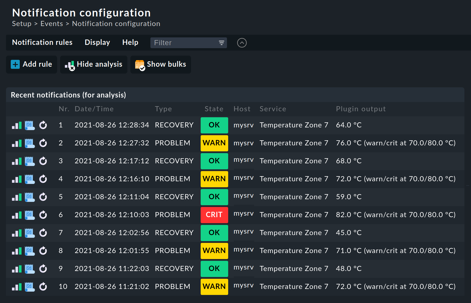

Cuando crees regímenes de reglas más complejos, seguramente surgirá la cuestión de qué reglas se aplicarán a una notificación concreta. Para ello, Checkmk proporciona una función de análisis integrada en la página Notifications configuration, a la que puedes acceder con el elemento de menú Display > Show analysis.

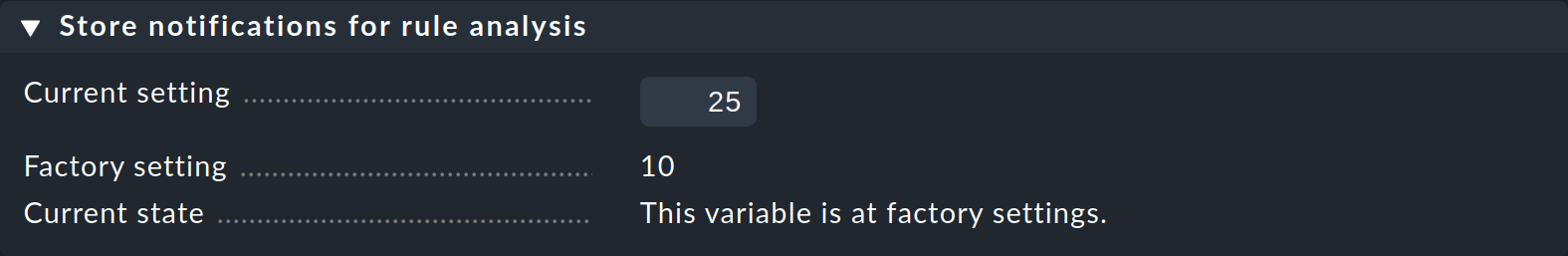

En el modo de análisis, se mostrarán por defecto las diez últimas notificaciones raw generadas por el sistema y procesadas a través de las reglas:
Si necesitas analizar un número mayor de notificaciones raw, puedes aumentar fácilmente el número almacenado para el análisis a través de Global settings > Notifications > Store notifications for rule analysis:
Para cada una de estas notificaciones raw dispondrás de tres acciones:
Comprueba la secuencia de reglas, en la que cada regla se comprobará si se han cumplido todas las condiciones de la regla para el evento de monitorización seleccionado. La tabla de notificaciones resultante se mostrará con las reglas. |
Muestra el contexto completo de la notificación. |
Repite esta notificación raw como si acabara de aparecer. De lo contrario, la visualización es la misma que en el análisis. Con esto no sólo puedes comprobar las condiciones de la regla, sino también comprobar el aspecto visual de una notificación. |

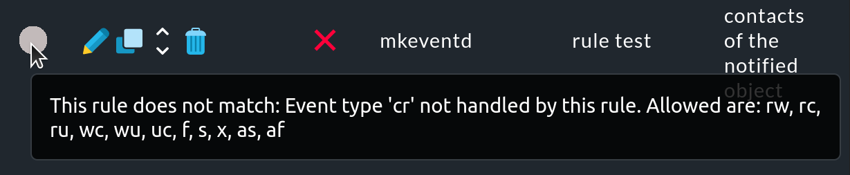

Si has realizado la prueba de la secuencia de reglas (), puedes ver qué reglas se han aplicado o no a un evento de monitorización:
Si no se ha aplicado una regla, pasa el ratón sobre el círculo gris para ver la sugerencia (texto al pasar el ratón):
Sin embargo, este texto sobre el ratón utiliza abreviaturas para las causas por las que no se aplicó una regla, que se refieren a las condiciones Match host event type o Match service event type de la regla.
| Tipos de eventos de host | ||
Abreviatura |
Significado |
Descripción |
UP ➤ DOWN |
El estado del host ha cambiado de UP a DOWN |
UP ➤ INALCANZABLE |
Estado del host cambiado de UP a UNREACH |
ABAJO ➤ ARRIBA |
Estado del host cambiado de ABAJO a ARRIBA |
DOWN ➤ INALCANZABLE |
Estado del host cambiado de DOWN a UNREACH |
INALCANZABLE ➤ DOWN |
Estado del host cambiado de UNREACH a DOWN |
INALCANZABLE ➤ UP |
Estado del host cambiado de UNREACH a UP |
cualquiera ➤ UP |
Estado del host cambiado de cualquier estado a UP |
cualquiera ➤ DOWN |
Estado del host cambiado de cualquier estado a DOWN |
cualquiera ➤ UNREACHABLE |
Estado del host cambiado de cualquier estado a UNREACH |
Inicio o fin de un estado inestable |
Inicio o fin de un tiempo de mantenimiento programado |
Reconocimiento del problema |
Ejecución del alert handler, correcta |
Ejecución del alert handler, fallida |
| Tipos de eventos de servicio | ||
Abreviatura |
Significado |
Descripción |
OK ➤ WARN |
El estado del servicio ha cambiado de OK a WARN |
OK ➤ OK |
El estado del servicio ha cambiado de OK a OK |
OK ➤ CRIT |
Estado del servicio cambiado de OK a CRIT |
OK ➤ UNKNOWN |
Estado del servicio cambiado de OK a UNKNOWN |
WARN ➤ OK |
Estado del servicio cambiado de WARN a OK |
WARN ➤ CRIT |
Estado del servicio cambiado de WARN a CRIT |
WARN ➤ UNKNOWN (DESCONOCIDO) |
Estado del servicio cambiado de WARN a UNKNOWN |
CRIT ➤ OK |
Estado del servicio cambiado de CRIT a OK |
CRIT ➤ WARN |
Estado del servicio cambiado de CRIT a WARN |
CRIT ➤ DESCONOCIDO |
Estado del servicio cambiado de CRIT a UNKNOWN |
UNKNOWN ➤ OK |
Estado del servicio cambiado de UNKNOWN a OK |
UNKNOWN ➤ WARN |
Estado del servicio cambiado de UNKNOWN a WARN |
UNKNOWN ➤ CRIT |
Estado del servicio cambiado de UNKNOWN a CRIT |
cualquiera ➤ OK |
Estado del servicio cambiado de cualquier estado a OK |
cualquiera ➤ WARN |
Estado del servicio cambiado de cualquier estado a WARN |
cualquiera ➤ CRIT |
Estado del servicio cambiado de cualquier estado a CRIT |
cualquiera ➤ UNKNOWN |
Estado del servicio cambiado de cualquier estado a UNKNOWN |
Basándote en estas pistas, puedes comprobar y revisar tus reglas.

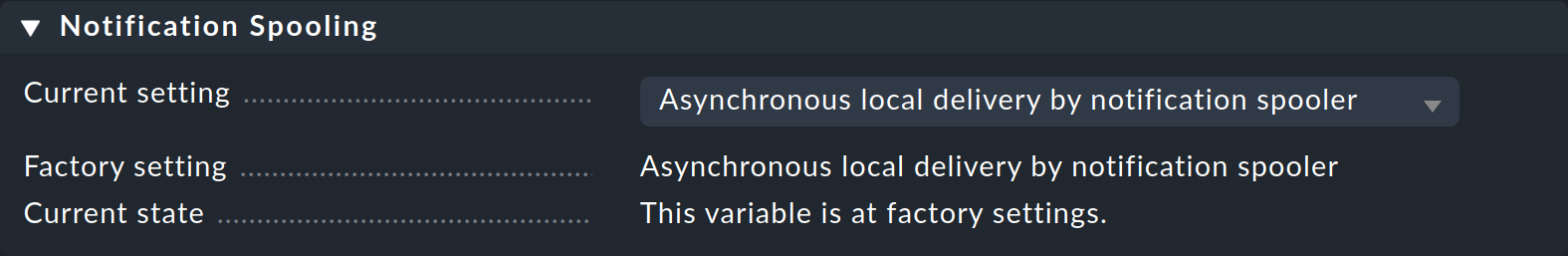

Una potente función complementaria de las ediciones comerciales es el spooler de notificación, que permite una entrega asíncrona de las notificaciones. ¿Qué significa asíncrona en este contexto?
Entrega sincrónica: El módulo de notificación espera hasta que el script de notificación haya terminado de ejecutarse. Si tarda mucho en ejecutarse, se acumulan más notificaciones. Si se detiene la monitorización, estas notificaciones se pierden. Además, si se generan muchas notificaciones en un corto periodo de tiempo, puede acumularse una acumulación en el núcleo, provocando que se paralice la monitorización.
Entrega asíncrona: Cada notificación se guardará en un archivo spool en
~/var/check_mk/notify/spool. No puede acumularse ningún atasco. Si se detiene la monitorización, los archivos spool se conservarán y las notificaciones podrán entregarse correctamente más adelante. El spooler de notificación se encarga del proceso de los archivos spool.
Una entrega sincrónica es entonces factible si el script de notificación se ejecuta rápidamente y, sobre todo, no puede dar lugar a algún tipo de timeout. Con los métodos de notificación que acceden a los spoolers existentes, esto es un hecho. Los servicios de spool del sistema pueden utilizarse especialmente con el correo electrónico y los SMS. El script de notificación pasa un archivo al spooler: con este procedimiento no puede producirse ningún estado de espera.
Cuando utilices la entrega rastreable a través de SMTP u otros scripts que establezcan conexiones de red, debes emplear siempre la entrega asíncrona. Esto también se aplica a los scripts que envían mensajes de texto (SMS) a través de HTTP por internet. Los timeout al establecer una conexión con un servicio de red pueden tardar hasta varios minutos, provocando un atasco como el descrito anteriormente.
La buena noticia es que la entrega asíncrona está activada por defecto en Checkmk. Por un lado, el spooler de notificación (mknotifyd) también se inicia cuando se inicia el site, lo que puedes comprobar con el siguiente comando:
OMD[mysite]:~$ omd status mknotifyd
mknotifyd: running
Overall state: runningPor otro lado, la entrega asíncrona (Asynchronous local delivery by notification spooler) está seleccionada en Global settings > Notifications > Notification Spooling:

9.2. El uso de SMTP en una conexión directa permite el análisis de errores
Las ediciones comerciales ofrecen la posibilidad de un envío rastreable mediante SMTP. Esto lo hace intencionadamente sin la ayuda del servidor de correo local. En su lugar, el propio Checkmk envía el correo electrónico a tu smarthost mediante SMTP, y luego evalúa él mismo la respuesta SMTP.
De este modo, no sólo se tratan los errores SMTP de forma inteligente, sino que también se documenta con precisión una entrega correcta. Es un poco como una carta certificada: Checkmk recibe un recibo del smarthost SMTP (servidor receptor) que verifica que el correo electrónico ha sido aceptado, incluyendo un ID de correo.
9.3. Entrega sincrónica para correos electrónicos HTML
Puedes seleccionar y configurar la entrega rastreable vía SMTP para el método de notificación correo electrónico HTML introduciendo el smarthost (con nombre y número de puerto) y los datos de acceso y el método de encriptación:
En el historial del servicio en cuestión, podrás hacer un seguimiento exacto de la entrega. Aquí tienes un ejemplo en el que un servicio -con fines de prueba- se configuró manualmente como CRIT. La captura de pantalla siguiente muestra las notificaciones de este servicio, que puedes visualizar en la página de detalles del servicio con Service > Service Notifications:
Aquí verás los cuatro pasos individuales en la secuencia cronológica de abajo a arriba, como ya los hemos presentado en el capítulo sobre el historial de notificaciones. La diferencia importante es que ahora puedes ver en la entrada superior que el correo electrónico se entregó correctamente al smarthost y su respuesta es success.
También puedes seguir los pasos individuales en el archivo notify.log. Las siguientes líneas pertenecen al último paso y contienen la respuesta del servidor SMTP:
2021-08-26 10:02:22,016 [20] [cmk.base.notify] Got spool file d3b417a5 (mysrv;CPU load) for local delivery via mail
2021-08-26 10:02:22,017 [20] [cmk.base.notify] executing /omd/sites/mysite/share/check_mk/notifications/mail
2021-08-26 10:02:29,538 [20] [cmk.base.notify] Output: success 250 - b'2.0.0 Ok: queued as 1BE667EE7D6'El Message-ID 1BE667EE7D6 aparecerá en el archivo de registro del smarthost. Allí -si te preocupa- podrás investigar dónde ha llegado el correo electrónico. En cualquier caso, podrás demostrar que, y cuándo, el correo electrónico se envió correctamente desde Checkmk.
Repitamos la prueba anterior, pero esta vez con una contraseña falsamente configurada para la transferencia SMTP al smarthost. Aquí puedes ver en texto plano el mensaje de error SMTP Error: authentication failed del smarthost:
¿Qué se puede hacer con las notificaciones fallidas? Una vez más, notificar por correo electrónico no parece una buena solución. En su lugar, Checkmk muestra una clara advertencia con color de fondo rojo en la Vista general:
Aquí puedes
Hacer clic en el texto … failed notifications para ver una lista de las entregas fallidas.
Hacer clic en el icono para confirmar estos mensajes y eliminar el aviso haciendo clic en Confirm en la Vista general que se abre.

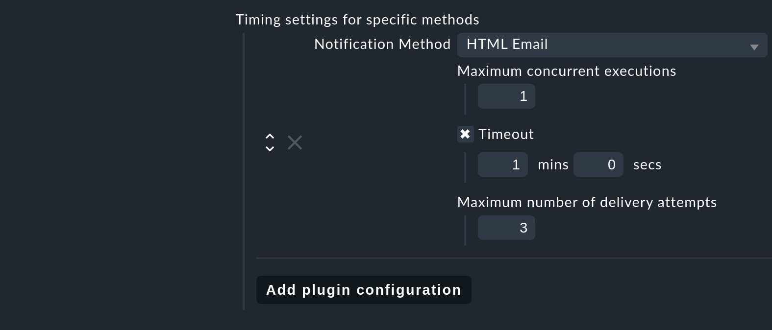

La conducta con errores repetibles (como un timeout SMTP) puede definirse con Global settings > Notifications > Notification spooler configuration por método de notificación:
Junto a un timeout opcional (el predeterminado es de 1 minuto) y un número máximo de reintentos, también se puede definir si se permite que el script se ejecute varias veces en paralelo y envíe así múltiples notificaciones (Maximum concurrent executions). Si el script de notificación es muy lento, puede tener sentido una ejecución en paralelo; sin embargo, el script debe estar programado de modo que las ejecuciones múltiples se ejecuten limpiamente (y, por ejemplo, que el script no se reserve ciertos datos para sí mismo).
Un envío múltiple en paralelo a través de SMTP no plantea problemas, ya que el servidor de destino puede gestionar varias conexiones en paralelo, lo que no ocurre cuando el envío se realiza directamente desde un SMS a través de un módem sin un spooler adicional, por lo que en este caso se debe mantener la configuración 1.

Para que el script sea utilizado, debes definirlo como un método en una regla de notificación. Los scripts escritos por ti mismo no tienen declaración de parámetros, por lo que faltarán todos los checkbox como los que se ofrecen, por ejemplo, en el método HTML Email. En su lugar, puedes introducir una lista de textos como parámetros que pueden estar disponibles como NOTIFY_PARAMETER_1, NOTIFY_PARAMETER_2, etc, para el script. Para una prueba, proporciona los parámetros Fröhn, Klabuster y Feinbein:
Ahora para probar, establece el servicio CPU load en el host myserver a CRIT- con el comando Fake check results. En el archivo de registro del módulo de notificación ~/var/log/notify.log verás entonces la ejecución del script incluyendo los parámetros y el archivo spool generado.:

Cambiando UP el nivel de registro para
notify.logmediante Global settings > Notifications > Notification log level.Para las notificaciones por HTML Email hay un checkbox Information to be displayed in the email body con la opción Complete variable list (for testing).

12. Probar notificaciones con Fake check results
Para probar los métodos de notificación distintos del correo electrónico, puedes simplemente establecer manualmente un servicio OK a CRIT. Esto puede hacerse con el comando Fake check results, que puedes encontrar en la lista de servicios del menú Commands. Si el comando no está visible en la lista, haz clic una vez en el botón Show more.
Si se cumplen todas las condiciones de una de tus reglas de notificación, se ejecuta el método de notificación establecido para esta regla. En el siguiente check regular, el servicio debería volver a OK, activando así una nueva notificación, esta vez de recuperación.
Ten en cuenta que durante estas pruebas, al realizar cambios frecuentes en su estado, el servicio entrará después de un tiempo en estado inestable. Los cambios de estado posteriores ya no activarán las notificaciones. En el snap-in Control maestro de la barra lateral puedes desactivar temporalmente la detección de inestabilidad (Flap Detection).
Alternativamente, también puedes enviar un Custom notification- también mediante un comando:
Esto no altera el estado del servicio afectado. Sin embargo, esta notificación generada es de otro tipo y -dependiendo de tus reglas de notificación- puede comportarse de forma diferente.
