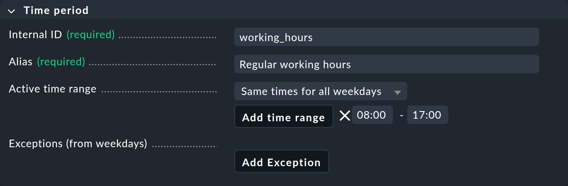

Haz clic en Add time period para crear un nuevo periodo de tiempo.
Como es habitual en Checkmk, también la definición de un periodo de tiempo requiere al menos un ID interno y un nombre para mostrar (Alias). Sólo este último puede alterarse posteriormente, y es el nombre que se mostrará en listas, etc:
Puedes configurar cada día de la semana o establecer el mismo valor para los siete días a través de Same times for all weekdays. Para cada día de la semana, puedes introducir varios intervalos de tiempo en los que el periodo de tiempo estará activo. Utiliza el formato de 24 horas para las entradas.
Importante: Para incluir un día completo hasta medianoche, introduce 00:00
-24:00
, aunque la hora 24:00 no exista realmente.

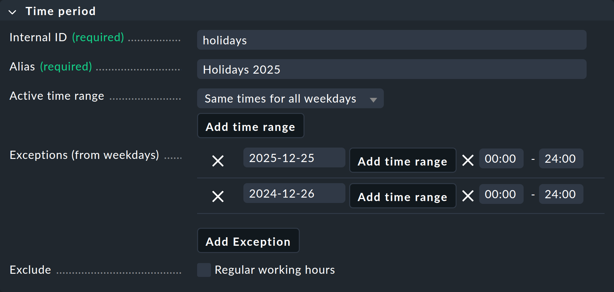

2.2. Días de calendario individuales
Con la ayuda de Add Exception puedes introducir días naturales individuales en el "formato de fecha internacional" YYYY-MM-DD
- por ejemplo, 2021-12-25
. En estos días sólo son efectivas las horas del día introducidas allí:
De esta forma puedes, por ejemplo, compilar un calendario individual de días festivos. Por ejemplo, se puede compilar un calendario individual de días festivos. Introduce el periodo 00:00
- 24:00
para cada uno de los días festivos creados.

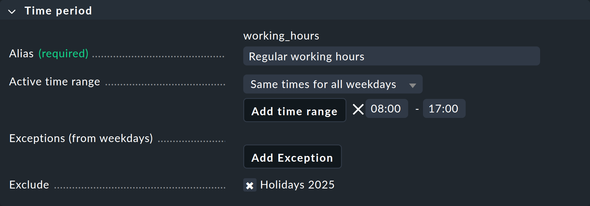

2.3. Excluir periodos de tiempo de otros periodos de tiempo
Un calendario de días festivos como éste puede excluirse de otro periodo de tiempo. El ejemplo más habitual es excluir los días festivos de un periodo de tiempo correspondiente al horario normal de oficina. Sólo tienes que marcar la caja "calendario de días festivos" en el campo Exclude:

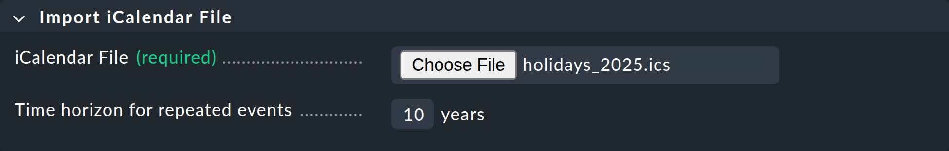

Para los calendarios de vacaciones y días festivos, es conveniente importar datos de calendario en formato iCal. Estos archivos se encuentran fácilmente en internet y te ahorran el trabajo de tener que introducir las fechas laboriosamente a mano. Por ejemplo, los días festivos de todos los estados alemanes se pueden encontrar enel sitio web Ferienwiki. Sin duda, también habrá una fuente similar para tu país.
Importa un archivo de este tipo en la página Time periods con el botón Import iCalendar, y en la página siguiente especifica el intervalo de años futuros para el que deben introducirse las vacaciones regulares en el periodo de tiempo:
Se abrirá entonces una definición de periodo de tiempo pre-rellenada, en la que sólo tendrás que introducir el ID y el nombre - una vez completada, podrás excluir este periodo de tiempo de otros periodos de tiempo, como se ha descrito anteriormente.
Si quieres utilizar ese periodo de tiempo importado para excluirlo de otros periodos de tiempo, debes eliminar la Active time range creada por defecto antes de guardar, haciendo clic en la X situada delante de las cajas de texto 00:00 - 24:00. |
