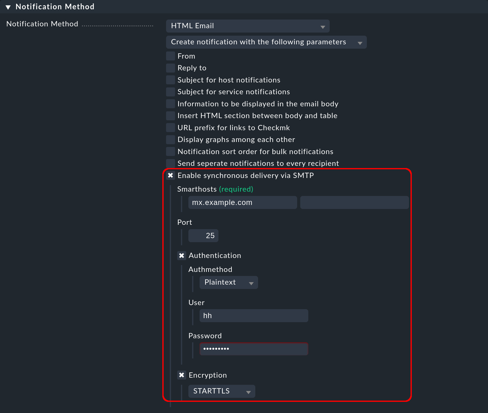

2.3. Synchrone Zustellung für HTML-E-Mails
Die nachvollziehbare Zustellung per SMTP können Sie für die Benachrichtigungsmethode HTML-E-Mail auswählen und konfigurieren, indem Sie den Smarthost (mit Name und Portnummer) und die Zugangsdaten und Verschlüsselungsmethode eintragen:
Benachrichtigungsregel mit den Optionen für die synchrone E-Mail-Zustellung.
Im Artikel zu den globalen Benachrichtigungsregeln finden Sie genauere Informationen darüber, wie die erfolgreiche bzw. fehlgeschlagenen Zustellung in der Checkmk-Benutzeroberfläche und in Log-Dateien nachvollzogen werden kann.
Wichtig: Für Bulk-Benachrichtigungen steht die nachvollziehbare Benachrichtigung nicht zur Verfügung!
