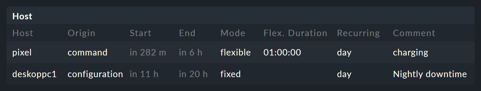

Für die Wartungszeiten gibt es in Checkmk eine eigene Ansicht, die Sie erreichen über Monitor > Overview > Scheduled downtimes:
Ansicht der Wartungszeiten.
Wie in jeder Ansicht können Sie über die Symbol zur Anzeige der Filterleiste. Filter die Auswahl einschränken. Über die Symbol zur Anzeige eines Kommandos. Kommandos in dieser Ansicht können Sie eine oder mehrere Wartungszeiten entfernen und sogar auch nachträglich ändern (nur kommerzielle Editionen), z.B. wenn diese verlängert werden müssen, da die eigentliche Wartung länger dauert als zunächst vorgesehen.
Änderung einer Wartungszeit.
