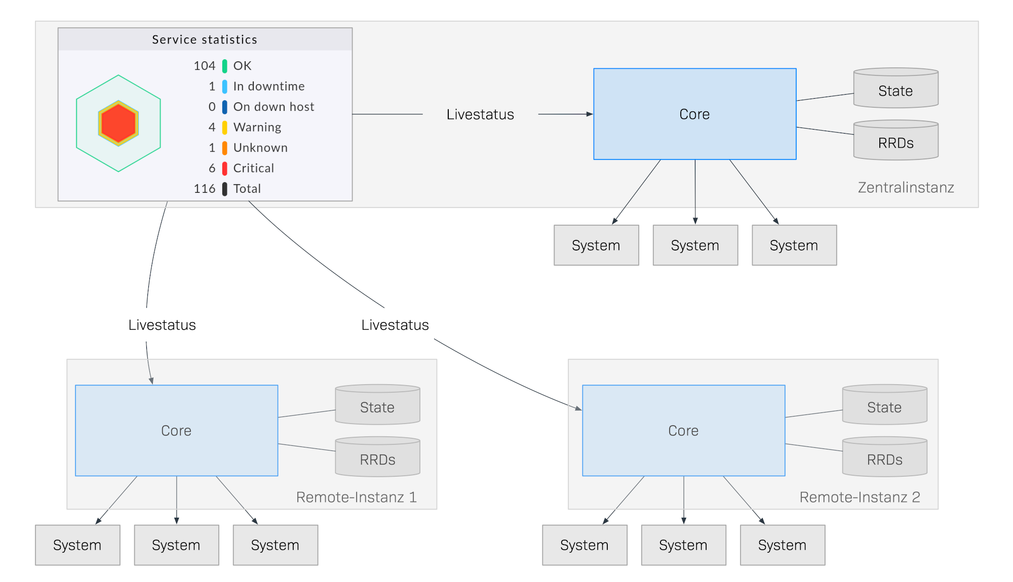

Zentraler Status
Livestatus ist eine in den Monitoring-Kern integrierte Schnittstelle, mit der andere Programme von außen Statusdaten abfragen und Befehle ausführen können. Livestatus kann über das Netzwerk verfügbar gemacht werden, so dass eine entfernte Checkmk-Instanz (Remote-Instanz) zugreifen kann. Die Benutzeroberfläche von Checkmk nutzt Livestatus, um alle angebundenen Instanzen zu einer Gesamtsicht zusammenzuführen. Das fühlt sich dann „wie ein großes" Monitoring-System an.
Folgende Skizze zeigt schematisch den Aufbau eines verteilten Monitorings mit Livestatus über drei Standorte. In der Zentrale befindet sich die Checkmk-Instanz Zentralinstanz. Von dieser aus werden zentrale Systeme direkt überwacht. Außerdem gibt es die Instanzen Remote-Instanz 1 und Remote-Instanz 2, welche sich in anderen Netzen befinden und die dortigen Systeme überwachen:
distributed monitoring overview de
Das Besondere an dieser Methode ist, dass der Monitoring-Status der entfernten Instanzen nicht ständig an die Zentrale übertragen wird. Die GUI ruft von den entfernten Instanzen immer nur live diejenigen Daten ab, die ein Benutzer in der Zentrale haben will. Die Daten werden dann in einer kombinierten Ansicht zusammengeführt. Es gibt also keine zentrale Datenhaltung, was riesige Vorteile für die Skalierung bedeutet!

Das bisher beschriebene Konzept für ein verteiltes Monitoring mit Checkmk ist in den meisten Fällen eine gute und einfache Lösung. Es erfordert allerdings Netzwerkzugriff von der Zentralinstanz auf die Remote-Instanzen. Es gibt Situationen, in denen das entweder nicht möglich oder nicht gewünscht ist, z.B. weil
  • die Instanzen in den Netzen Ihrer Kunden stehen, auf die Sie keinen Zugriff haben,
  • die Instanzen in einem Sicherheitsbereich stehen, auf den ein Zugriff strikt verboten ist oder
  • die Instanzen keine permanente Netzwerkverbindung oder keine festen IP-Adressen haben und Techniken wie Dynamisches DNS keine Option sind.
Das verteilte Monitoring mit Livedump bzw. CMCDump geht einen ganz anderen Weg. Zunächst einmal sind die Remote-Instanzen so aufgesetzt, dass sie völlig unabhängig von der Zentralinstanz arbeiten und dezentral administriert werden. Auf ein zentrales Setup wird verzichtet.
Dann werden in der Zentralinstanz alle Hosts und Services der Remote-Instanzen als Kopie angelegt. Dazu kann Livedump/CMCDump einen Dump der Konfiguration der Remote-Instanzen erstellen, der bei der Zentralinstanz eingespielt wird.
Während des Monitorings wird nun auf jeder Remote-Instanz einmal pro definiertem Intervall (z.B. jede Minute) ein Dump des aktuellen Status in eine Datei geschrieben. Diese wird auf einem beliebigen Weg auf die Zentrale übertragen und dort als Statusupdate eingespielt. Für die Übertragung ist kein bestimmtes Protokoll vorgesehen oder vorbestimmt. Alle automatisierbaren Übertragungsprotokolle kommen in Frage. Es muss nicht unbedingt scp sein — auch eine Übertragung per E-Mail ist denkbar!
Ein solches Setup weist gegenüber dem „normalen“ verteilten Monitoring folgende Unterschiede auf:
