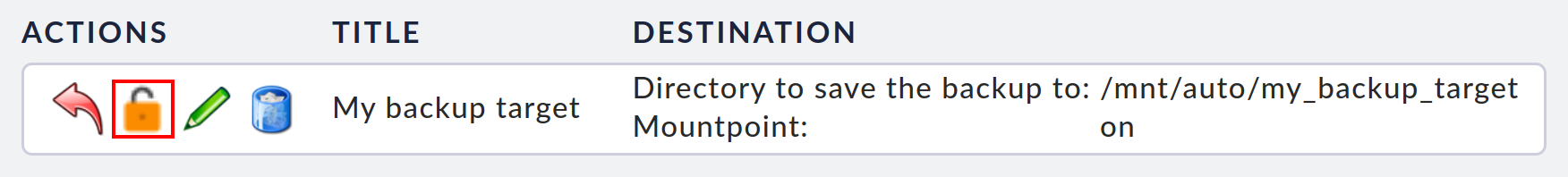

Wählen Sie nun aus dem Hauptmenü der Weboberfläche den Eintrag Device backup und öffnen Sie von dort aus die Backup-Ziele über Backup targets. Erzeugen Sie über New backup target ein neues Ziel. Die ID und den Titel können Sie frei wählen. Unter dem Punkt Directory to save the backup to konfigurieren Sie den Pfad der eingehängten Netzwerkfreigabe, hier /mnt/auto/backup. Die Option Is mountpoint sollte aktiv sein, wenn Sie auf eine Netzwerkfreigabe sichern. Damit prüft das Backup vor der Speicherung, ob die Netzwerkfreigabe auch wirklich eingehängt ist.
Einstellung des Backup-Ziels.
