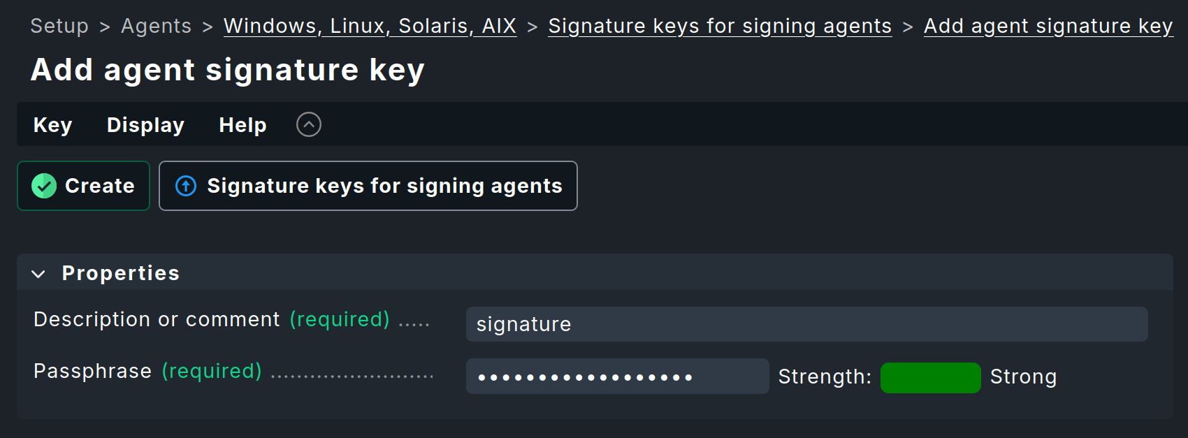

Sie können beliebig viele Signaturschlüssel anlegen. Diese werden jeweils mit einer Passphrase geschützt, welche Sie später bei jedem Signieren eingeben müssen. Damit wird verhindert, dass z.B. ein Angreifer, der Zugriff auf eine Datensicherung des Monitoring-Servers erlangt, Agenten signieren kann.
Erzeugen Sie einen Signaturschlüssel. Klicken Sie beim ersten Eintrag Signature keys auf Symbol für das Bearbeiten. und auf der folgenden Seite auf Generate key.
Dialog zur Erstellung eines Signaturschlüssels.
Beschreibung und Passphrase müssen für einen Signaturschlüssel festgelegt werden
Geben Sie die Passphrase ein, merken Sie sich diese und erstellen Sie mit Create den Schlüssel.
Important
Der Signaturschlüssel kann später weder geändert noch wiederhergestellt werden. Gehen Schlüssel oder Passphrase verloren, so kann dies bedeuten, dass alle Agenten einmal manuell aktualisiert werden müssen.

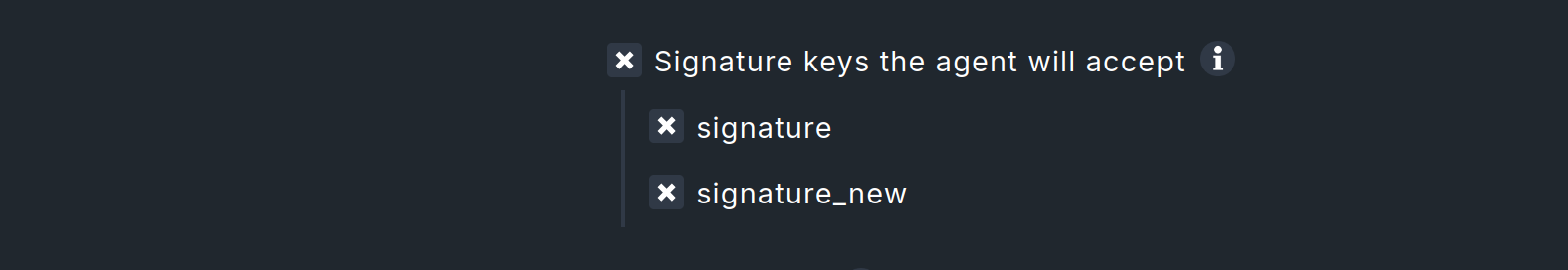

Signaturen, die der Agent akzeptieren soll (Signature keys the agent will accept)
Wählen Sie hier mindestens einen Signaturschlüssel aus, dessen Signatur vom Agent Updater akzeptiert werden soll. Optional können Sie auch mehrere Schlüssel angeben. Das kann z.B. der Fall sein, wenn Sie einen alten Schlüssel deaktivieren wollen. Für dieses Vorhaben muss der Agent Updater eines Hosts zwischenzeitlich beide Schlüssel akzeptieren.

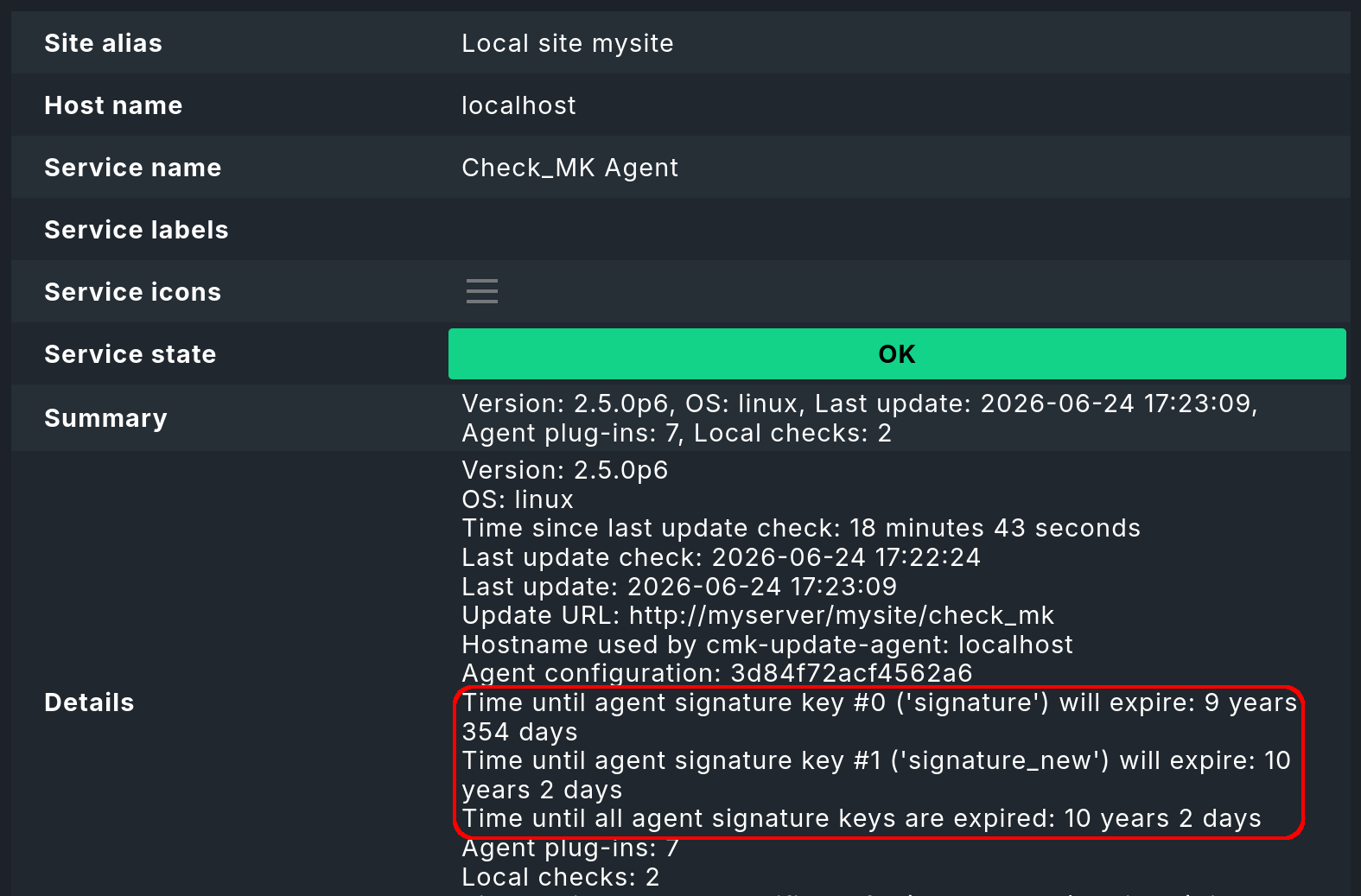

3.2. Der Service Check_MK Agent
Wenn Sie auf einem Agenten das Agent-Updater-Plugin installiert haben, gibt dieses regelmäßig den aktuellen Status des Updates in Form von Monitoring-Daten aus. Die Service-Erkennung erzeugt daraus einen neuen Service bei dem Host mit dem Namen Check_MK Agent. Dieser spiegelt den aktuellen Zustand des Updates wider. Sie können sich so über ein Problem mit den Updates benachrichtigen lassen.
agent deployment agent check
Unter anderem signalisiert der Zustand des Services, wie der Status des Signaturschlüssels beurteilt wird. Folgende Zustände sind möglich:
  • WARN: Das Zertifikat des Signaturschlüssels ist korrupt, nicht mehr gültig oder wird in den nächsten 90 Tagen ungültig.
  • CRIT: Es gibt kein gültiges Zertifikat für den Signaturschlüssel oder das Zertifikat verliert innerhalb der nächsten 30 Tage seine Gültigkeit.

  1. Erstellen Sie einen neuen Signaturschlüssel.
    Bevor Sie einen Signaturschlüssel ersetzen können, müssen Sie zuerst einmal einen neuen erstellen. Gehen Sie dabei genau so vor, wie es im Abschnitt Signaturschlüssel erstellen beschrieben ist. Falls der alte Schlüssel die Beschreibung signature trägt — wie in den Beispielen dieses Artikels — könnte der neue zum Beispiel signature_new heißen.
  2. Tragen Sie den neuen Signaturschlüssel in der bestehenden Regel Agent updater (Linux, Windows, Solaris) ein.
    Die Konfiguration des Update-Plugins enthält bisher nur den alten Schlüssel signature. Bearbeiten Sie diese Regel und ergänzen Sie beim Parameter Signature keys the agent will accept den neuen Signaturschlüssel signature_new. Wir raten dazu, in der Regel den neuen Schlüssel einzutragen und den alten Schlüssel noch nicht zu entfernen — jedenfalls solange nicht, bis Sie sicher sind, dass das Update des Agenten mit dem neuen Schlüssel funktioniert. Die relevante Änderung der Regel könnte etwa so aussehen:
    Agent-Updater-Regel mit der Auswahl zweier Sugnaturschlüssel.
    Mit dieser Einstellung wird der Agent Updater zwei Signaturschlüssel akzeptieren

  5. Erfolgskontrolle.
    Wie bereits im vorherigen Kapitel zur Diagnose erwähnt, zeigen Ihnen die Details des Services Check_MK Agent Informationen zum Agent Updater an:
    Die Service-Details von 'Check_MK Agent' mit den Informationen zu den Signaturschlüsseln.
    Der Agent Updater wird nun den alten und den neuen Signaturschlüssel akzeptieren

Fehlermeldung: No valid signature found
Wenn der Service Check_MK Agent die Warnung No valid signature found anzeigt, bedeutet das, dass das Agenten-Paket, welches in der Agentenbäckerei für den Host vorgesehen ist, nicht mit einem der akzeptierten Schlüssel signiert wurde.
agent deployment no valid signature
Im einfachsten Fall genügt es, wenn Sie Ihre Agenten mit Hilfe der Funktion Sign agents in der Agentenbäckerei mit einem der Schüssel signieren, die unter Signature keys the agent will accept angezeigt werden.
agent deployment sign agent
Sobald der Agent Updater des betroffenen Hosts sich das nächste mal beim Checkmk-Server gemeldet hat und anschließend das Cache-Intervall des Service abgelaufen ist, wird die Warnung verschwinden.
Falls der Host allerdings keinen einzigen Signaturschlüssel (mehr) kennt, der auf dem Checkmk-Server liegt, müssen Sie das Backen und signieren mit einem unter Signature keys the agent will accept angezeigten Schlüssel wiederholen, den gebackenen Agenten im Anschluss auf den betroffenen Host kopieren und dort neu installieren.
Auf einem betroffenen Host können Sie cmk-update-agent -v bzw. check_mk_agent.exe updater -v ausführen, um weitere Details zu diesem Fehler zu erhalten. In der detaillierten Fehlermeldung werden explizit die Signaturen aus der Konfigurationsdatei des Agent-Updater-Plugins angegeben, die kein akzeptiertes (sprich: konfiguriertes) Gegenstück auf Ihrem Checkmk-Server haben.
Ignoring signature #1 for certificate: certificate is unknown.
No valid signature found.
